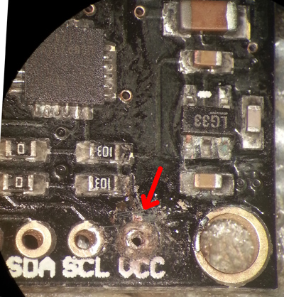

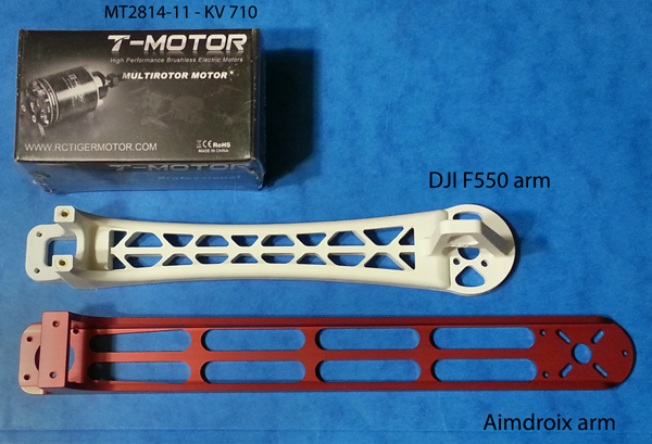

                          Sakta men säkert får man ihop den trasiga F550.
                          Har fått hem de nya T-motorerna och Aimdroix armarna. Sony Nex5 inköpt.
                          Alexmos kortet är lagad (VCC matningen i sensorn var trasig, fick löda en vit tråd för att få igång den).

                          Alexmos sensorn före lagning

                            Vad var det som fick dig att skaffa de stöddigare armarna?

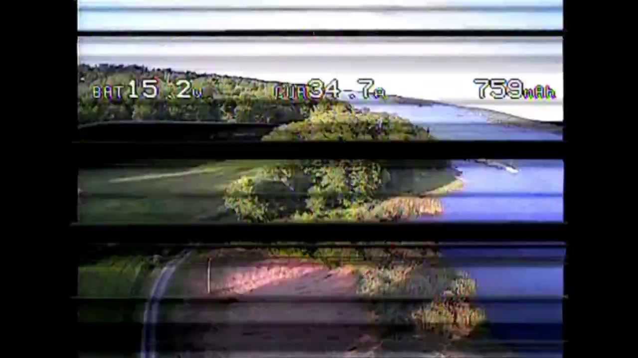

                              Jag flög upp o tog lite bilder nära vatten. Plötslig började den driva höger. Började vända runt den o då drog den mot vatten. Fick panik o drog ner bägge spakarna. Den ramlade i vassen (nådde vatten lite).
                              Sony Nex5 pajade, Alexmos kortet pajade (den är lagat nu), en ESC brann (det var nog det som fick den driva i luften).
                              Jag misstänker att vikten var för stor för motorerna. Så jag köpte bättre motorer, större proppar och då ska man ha större armar.
                              Här var krash filmen:
