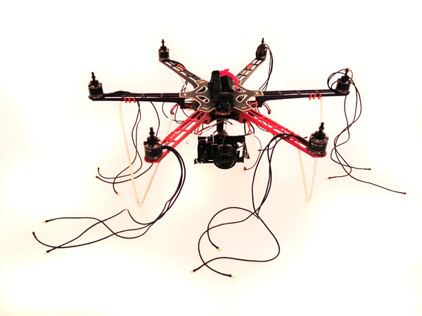

När du fått upp din i luften med de nya grejerna, hur ställde du parametrarna? Jag håller ju på att justera och jag började uppifrån och gick neråt i inställningarna. För närvarande står den på bänken med 5 och en halv propellrar och värdet på pitch och roll är ca 250.Kommentar
Du kör också med spinkiga ben.
Ja, din kommer i alla fall upp i luften och stannar där.... Hickan från gimbalen, kan det vara någon slags ackumulerad vibration som "lossnar" med jämna mellanrum? Vad man gör åt det vet jag inte.. Balanserar?
Jag ska, när jag skaffat ny (dyr) propeller, testa med lägre värden. Tendensen var ju att den stannade i luften längre tid då.Kommentar
