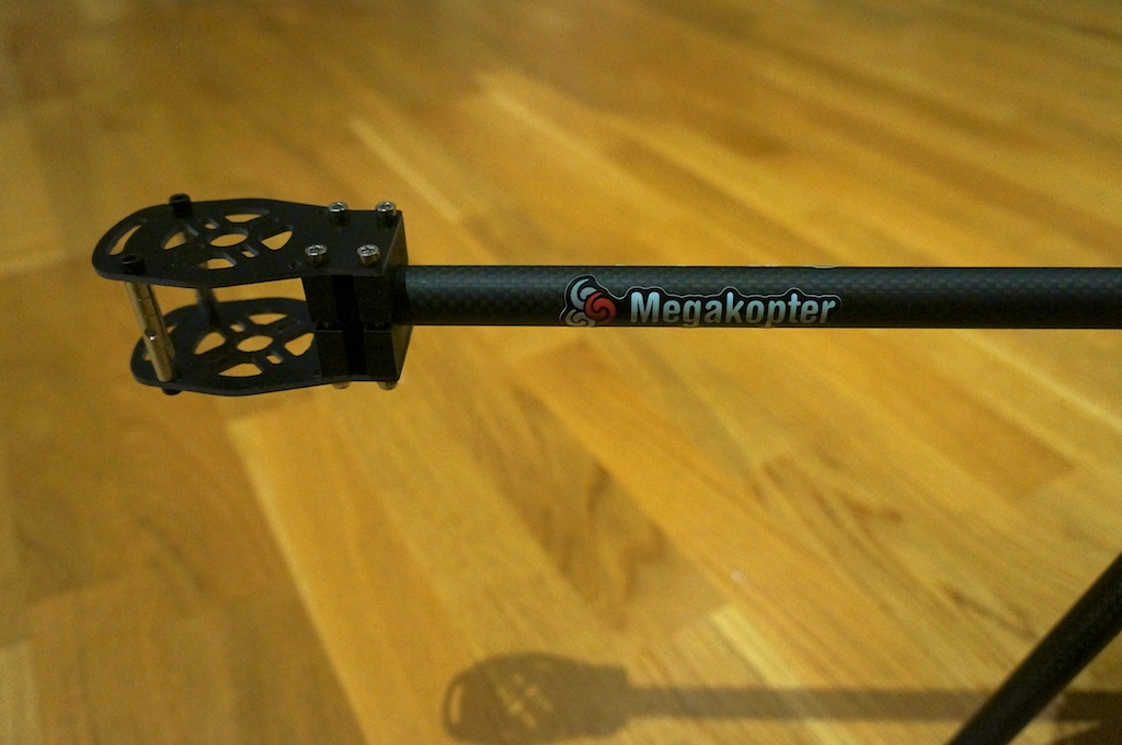

    Megakopter Trilobite Y6/X8

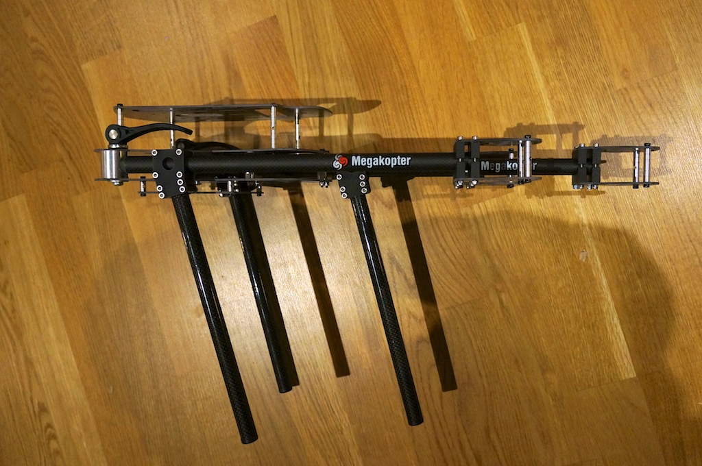

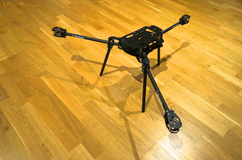

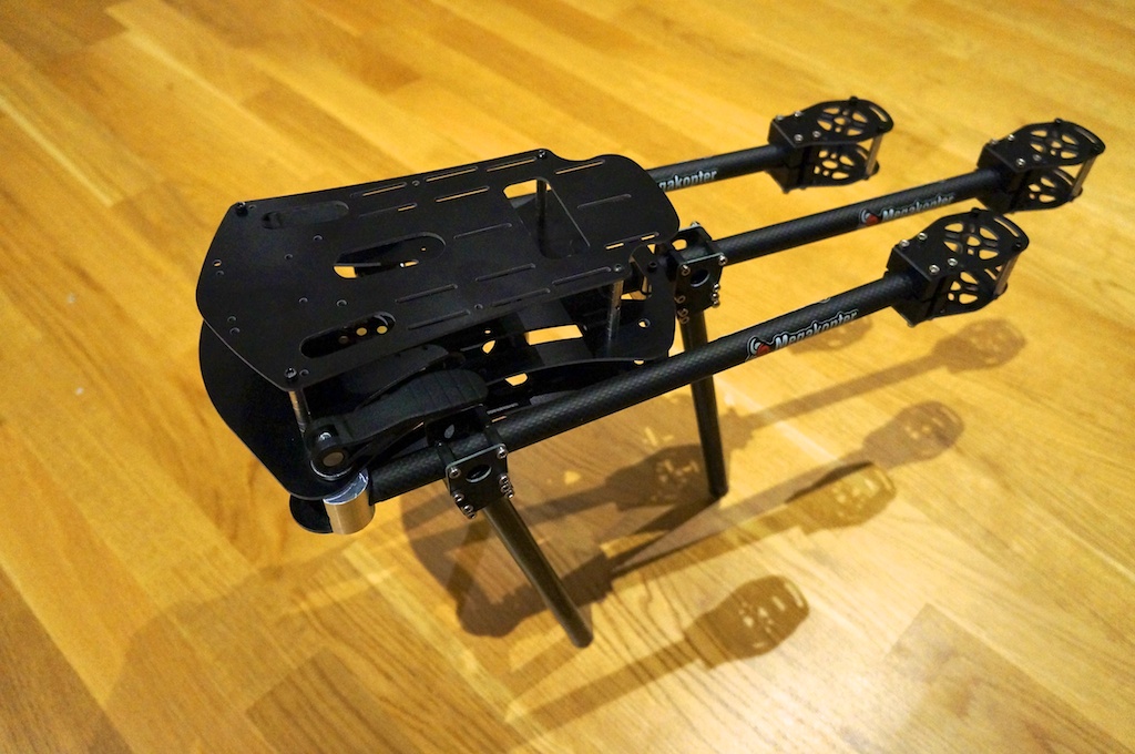

    Min senaste skapelse... Lätt och robust ram som går att bygga i X4, Y6 eller X8-utförande. Fälls ihop med ett mycket enkelt handgrepp, och går även att låsa i hopfällt läge. Lagom storlek för att lyfta en Sony NEX eller motsvarande.
    Lite siffror:
    Y6/X8:
    Diameter till motorcentrum: Max 900mm (Justerbart)
    Bredd hopfälld: 185mm
    Längd hopfälld: 540mm/590mm (Utan propellrar, och beroende på vald armlängd)
    Höjd: 330mm med 230mm markfrigång
    Vikt: 800g/850g
    Motorstorlek: Upp till 45mm diameter
    Propellerstorlek: Upp till 18"
    Pris: 3495/3995:- (Konverteringskit från Y6 till X8 750:-)

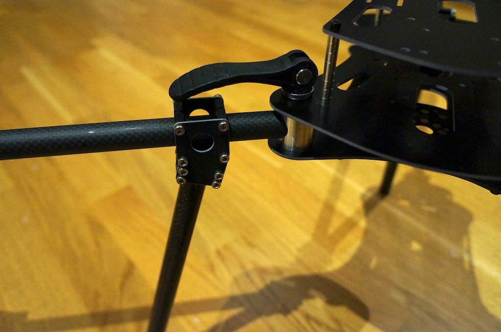

    Ser fint ut! Har du glasfiber eller kolfiber i mitten plattan?
    En knasig sak med dom benen är att dom lätt vrider sig om man inte landar perfekt varje gång, samt att dom lätt fastnar i gräs och gör starten lite krånglig.
    • berthrsd
      • feb 2011
      • 413
      Glasfiber i mittkroppen... Tycker om att ha ett material där man enkelt kan borra egna hål efter tycke och smak, samt att det inte blockerar radiosignaler. Har inte haft problem med att benen viker sig om man bara drar åt skruvarna ordentligt, håller däremot med om att det kan haka i lite om man startar från gräs. Detta kan ju dock oftast enkelt undvikas.

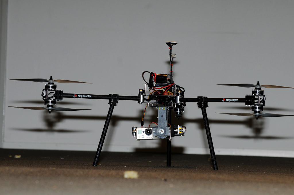

            • Utmanaren2002
              • 231
              Hej Johansson

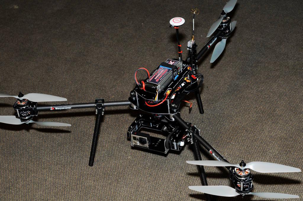

              Jag har 2-axlig gimbal för GoPRO 3 BE som duger gott för mina behov. Skall säga direkt att jag är "ny" på MK och att filma från luften. Jag flyger FPV med flygplan och numera även med min Y6:a. Jag testade Y6 Lite med 3S setup och 10" proppar men fick inte den flygtid som jag krävde för att bli nöjd därför uppgraderade jag omgående till storebror Y6. Den har allt jag önskar vad gäller stabilitet och flygtid så jag är jättenöjd. Jag avser att testa 3x4S 3000mAh för att öka på flygtiden ytterligare och har just köpt ett 4S10400mAh som är på väg hem. Viktskillnaden mellan 3x4S 3000 och 1x4S 10400 är ca 120 gram så den senare bör ge mig 20 minuter. Jag känner dock att 3x4S ger en bättre redundans om någon cell dyker på slutet av accarnas livslängd. Jag har erfarenhet av att det sker dramatiskt när impedensen ökar snabbt efter många cykler. Jag får då hjälp av de celler som fortfarande är friska även om flygtiden minskar. Jag ser acc spänningen i OSD och håller ett vakande öga på V-värdet i förhållande till flygtiden så jag hinner reagera på misstänkta celldippar.
              Startvikten är angiven med allt på plats så jag kommer att landa på strax under 3 kg oavsett val av acc.
              Jag funderar på att montera en 3:e kamera riktad rakt ned som jag kopplar in för landning. Det skulle förbättra precisionen som jag har lite svårt för att uppnå med min framåtriktade FTV kamera. Visst kan jag rikta min goPRO nedåt men den är inställd på medium eller narrow så den är inte helt bra för ändamålet. Jag vill ha rejäl vidvinkel för att navigera bättre.
              Långt inlägg som jag hoppas du finner intressant.
              Ser fram emot kommentarer

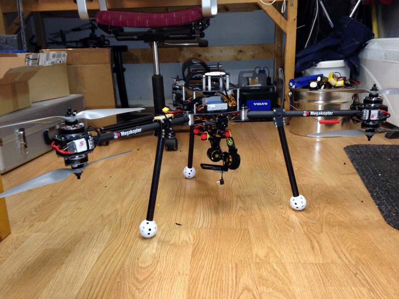

                        Ursprungligen postat av Utmanaren2002
                        Så här har jag löst problemet att den kan "fastna" i gräset vid start. Bollarna kommer från Biltema och väger endast 3,7 gram.
                        Sitter fast mha lite smältlim i botten på bollen

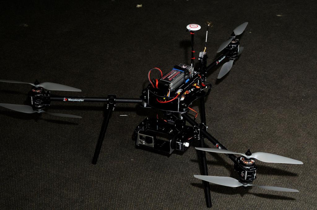

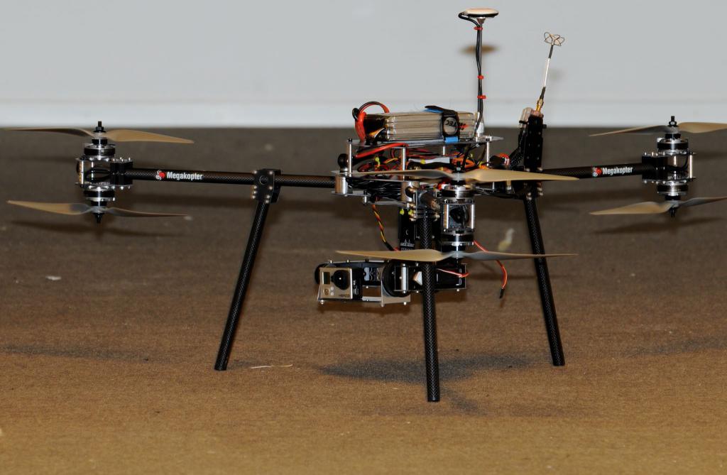

                          Byggde ihop min Y6a från Megakopter idag.
                          Bra kvalité rakt igenom på hela ramen, inget att klaga på. Så den rekommenderas till alla som vill ha en lätt, snygg och smidig ram. Som fälls ihop på mindre än 2sec.
                          *Tips* Skrota era f550 och släng över allt på den mindre y6 ramen. Så kan ni ta med den överallt.
                          Här kommer lite bilder på det färdiga bygget. Stora Y6an.

                            • berthrsd
                              • feb 2011
                              • 413
                              Det ser däremot ut som om du har dom undre propellrarna upp och ner...
