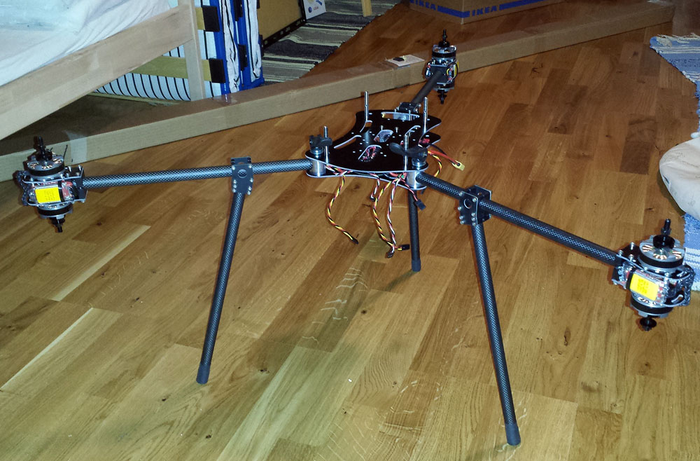

            Nu så är det mesta monterat av själva konstruktionen. Återstår gör flygelektroniken samt lite smådelar. Den här damen har lite längre ben än övriga.

            Apropå huv så har jag nog tänkt göra en vakuumdragen historia men det får bli senare. Även om den inte tillför så mycket rent praktiskt så kommer den inte väga många gram.

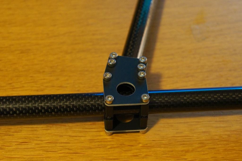

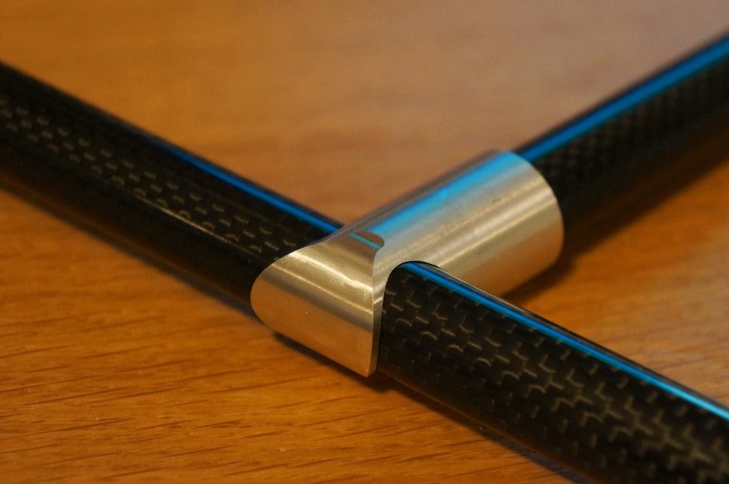

                  För dom som inte gillade min lösning för att fästa landstället så kommer här en "blingad" uppdatering. Dessa kommer limmade med Hysol Aeropoxy på armen, och sitter utav h-e. Landstället limmas fast med icke-permanent lim alternativt fästs med magneter, tejp, tuggummi eller vad du nu föredrar.
                  Före:

                  Efter:

                  • Johansson939
                    • okt 2013
                    • 23
                    Har du någon bild på hur det ser ut med landstället monterat? Eller har jag förstått helt fel eller ser det fortfarande
                    ut som så att rören går rakt ner i backe eller är landställen som upponer T?
                    Hur ser framtiden ut för Trilobite, några övriga uppdateringar eller options?

                      Fortfarande "raka rör", inte T-bensställ. Lägger upp en bild när jag har monterat komplett. Blir eventuellt ett fällbart ställ om testerna faller väl ut.
                      I övrigt så kommer strax en uppdaterad Y6 Light kallad Trilobite Lite, en fällbar quad arbetsnamn "FPV-in-a-Box" och slutligen en Heavy lift-maskin vid namn Voodoo.

                        Ursprungligen postat av berthrsd
                        Ahhh. Såg när jag postade att man bytte ut "skruv" delen mot alu historian. MEN, jag antar att vill man ha
                        T bensställ så använder man befintlig skruvdel och sätter den nya alu delen uppochner med ett kolfiberrör
                        igenom och plastpluppar i ändarna. Borde funka väl? Så länge man landar på mjuka material så borde den
                        stå stadigt. Borde funka även om man landar på hårda material typ asfalt. Då borde den ju stå på sina
                        tassar om man byter ut alla ben mot T.

                          Problemet är att alu-delen har 80 graders vinkel mellan rören, inte 90. Men om denna funkar som den ska så tänkte jag ta fram även 90 graders varianter, samt någon form av fäste som skruvas i mittkroppen istället för i armarna...

                              Ursprungligen postat av Johansson939
                              Ett fällbart ställ? Menar du fälbart för transport eller ett elektrisk uppfällbart?
                              Ja.
                                Men om man monterar ännu en 80°-vinkel så blir ju benet också horisontellt så egentligen fungerar det ju redan, de horisontella benen blir helt parallella med armarna.
                                Jag har funderat dels på 3d-printade fötter med större area alternativt bollar (ca 50-100mm diameter) i EPS men kanske snarare EPO eller EPP om det finns att få tag på. De skulle vara en billig lösning som ökar arean samt gör landningarna lite mjukare på hårda underlag.
