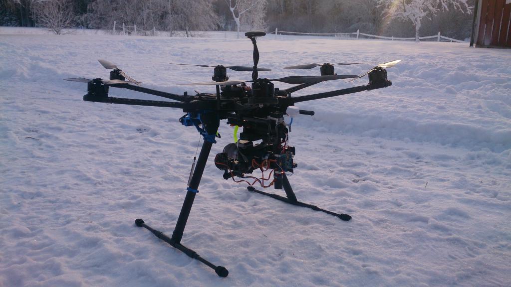

    Tänkte dela med mig lite av mina erfarenheter av denna hexacopter. http://www.rctimer.com/product_925.html
    Jag har nu flugit den i ett halvår och är väldigt nöjd med den.
    Det har varit en hel del jobb att få den som jag vill men nu börjar allt falla på plats.
    Hela maskinen med Infällbara ställ, Autopilot, Gimbal och allt hamnar under 10 000 kr så det är ju mycket billigare än förebilden...
    Den hovrar på halv gas med 6s 8000, NEX-5, HDMI converter, Videotransmitter mm ombord. Flygtiden blir runt 12-13 min.
    Kommer att fylla på nedan med en massa bygg och inställningstips för eventuellt intresserade åhörare...

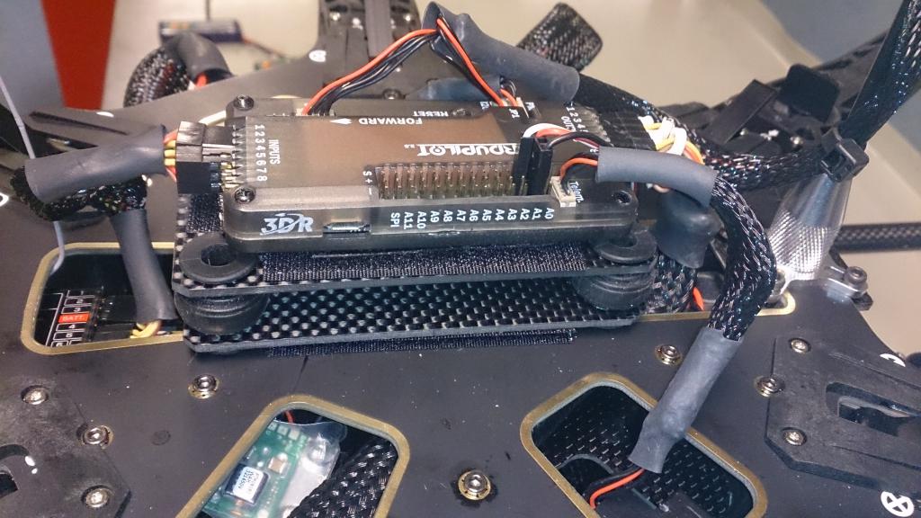

        ByggaHexan är nästan färdigbyggd. Motorer, ESC, sitter på armarna bara koppla in.DJI Manual http://download.dji-innovations.com/..._Manual_en.pdfInfällbara stället är ihopsatt UTAN LOCTITE så det ramlade isär direkt.. LOCTITA alla skruvar.http://download.dji-innovations.com/...ng_Gear_en.pdfMontera APM Jag fick lite vibrationsproblem så jag gjorde två kolfiberplattor med "gimbaldämpare" emellan.
        Satte fast dom med kardborre i hexan och APM:en
        Koppla in motorer
        DJI Har motor 1 höger fram och räknar sedan i vänstervarv 2 3 4 5 6
        APM har motor 5 höger fram sedan 3 2 6 4 1 i vänstervarv
        Ref http://copter.ardupilot.com/wiki/con...ut-and-motors/
        På F800 Plattan så har servokontakterna signalen närmast kanten och koppla så här...
        APM OUTPUT # 5 till f800 # 1
        APM OUTPUT # 3 till f800 # 2
        APM OUTPUT # 2 till f800 # 3
        APM OUTPUT # 6 till f800 # 4
        APM OUTPUT # 4 till f800 # 5
        APM OUTPUT # 1 till f800 # 6
        Jag testade först med APM:ens interna kompass men det fungerade inte!På grund av dom kraftiga motorerna så blev det nästan 180 grader compass deviation när jag gasade...Så det fick bli en extern kompass/GPS och en...GPS hållareEftersom man inte kan borra i PCB plattorna (med interna strömkablar...) så satte jag fast antennfästet så här.
        Kablarna till externa GPS / kompassen är för korta. Jag skarvade båda mina till dubbla längden det blev lagom.

            Jag har haft problem med både skakningar och vibrationer (känt fenomen på s800) Men nu tror jag att jag kommit till rätta med det. Vibrationsdämpare http://www.rctimer.com/product_1000.html BEHÖVS mellan hexan och nedre delen där gimbalen sitter.
            Denna video är från FÖRE jag satte på Dämparna och du kan se Jello från vibrationer samt skakningar som jag tror är borta nu....
            Ska lägga upp en ny video efter modifieringen med dämpare (som jag satte dit i går...) så fort jag hinner.
