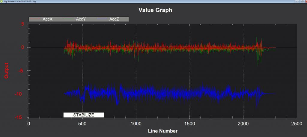

Har inte balanserat varken motorer eller propellrar och har jättelåga vibrationsvärden på APM:ens vibrations logg.se nedan.
Men jag har ju iofs monterat APM:en på gummidämpad platta. Vet inte hur mycket det skakade innan dess.
