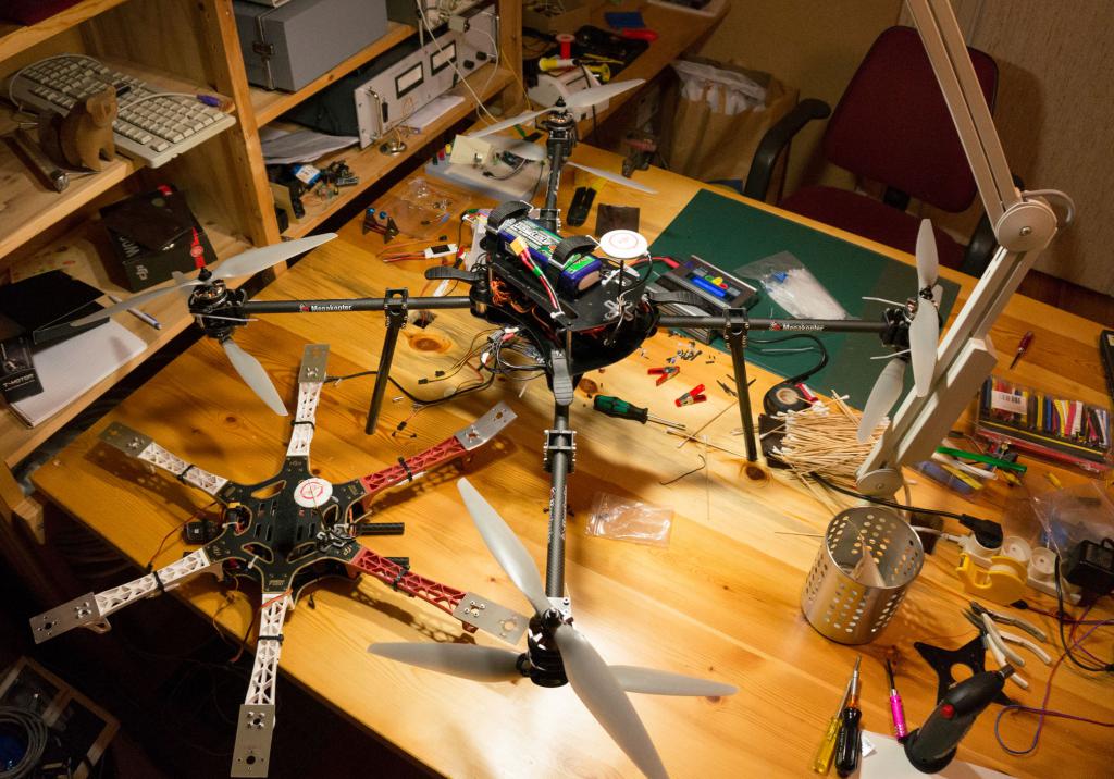

    Hallå! Dags att posta. Mekade med min F550 hexa tills jag gav upp. Köpte en Trilobite X8 av Multirotorgurun och den har legat till sig under vintern. Har alldeles för många hobbysar....
    Nu har jag i alla fall kastat ihop den och provkört den "på bänken". Armerade den och körde bara på "tomgång" men vilket jävla drag! Tur jag hade en hand ovanpå. Får se om jag törs provköra den i morrn... Återkommer med rapport.
    Tog en bild av den på bänken. Lille Hexan bredvid.
