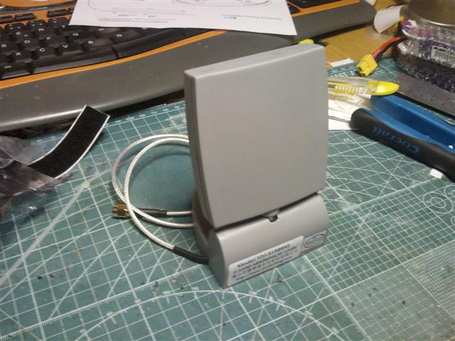

              Fick hem videolänken idag samt patchantenn. Har lött ihop systemet lite snabbt för att testa och det fungerar perfekt
              Videolänken
              PatchAntenn med fot. Foten har jag dock tagit bort efter att bilden togs då antennen ska monteras på tracker.

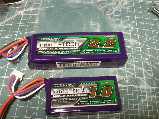

              Passade på att köpa en till 2.2Ah acc samt en 1.0 till vTx.
