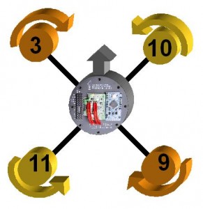

            Lite motfrågor...
            Har du vänt propparna rätt? (Rätt riktning & konkav sida upp)
            Snurrar motorerna åt rätt håll?
            En Quad ska ha motroterande propellrar för att kunna svänga.
Namn: QUADX_328-291x300.jpg
Storlek: 19,9 KB
            Låter lite som Vf & Hb inte är rätt utan motverkar lyft.
