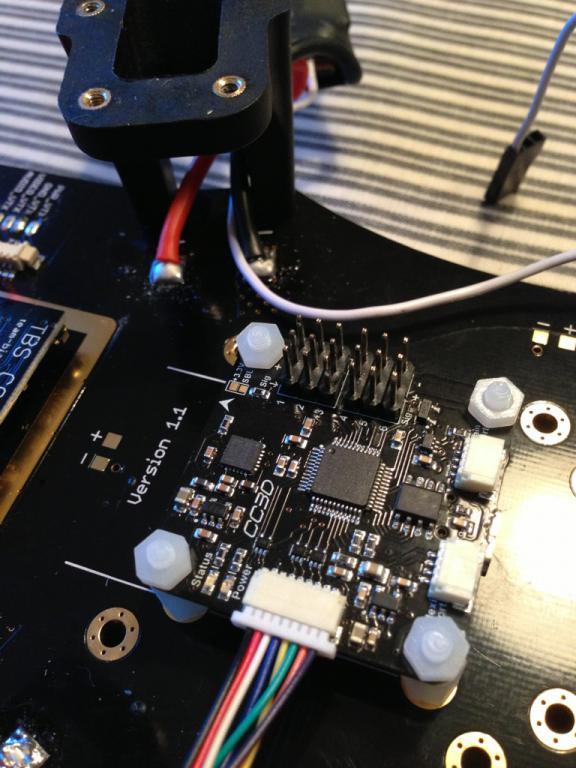

    Idag bytte jag ut APM mot CC3D och fick upp den i luften Det visade sig att en ESC var kass, troligen därför den ramlade ner senast så jag fick byta ut dem innan premiären kunde genomföras.
    Detta var ett stort steg för mig, att flyga utan atti. med höjdsensor och kunna växla till GPS när man vill flyga lite lugnare
    Tycker ändå det gick bra för att vara första gången

    Trevligt! önskar jag fick en cc3d.
    Ser lite vingligt ut ibland men annars riktigt fint
    • simonarvestrand
      • 3850
      Testa att öka gain på yaw lite. för mycket gain på yaw brukar göra att den sticker upp lite så det kanske är samma i andra riktningen.
