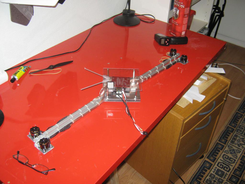

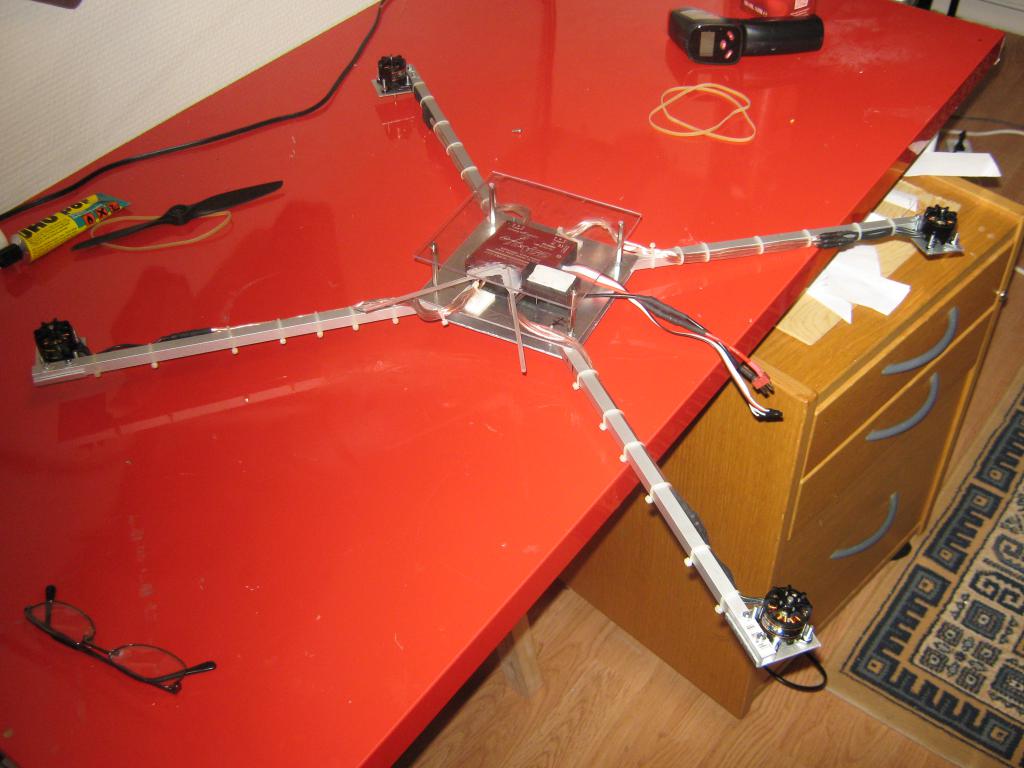

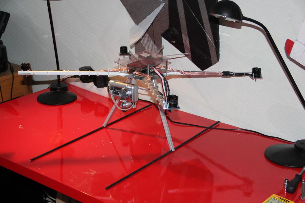

                  Kablar på plats till motorerna och dom snurrar åt rätt håll. Nu försöka komma på hur landningsstället ska se ut. Undviker nog att fästa det på armarna vid ev. hård landning.
                  Bert

                    Med dom armarna har jag lärt mig läxan.
                    De viker sig vid stötar.
                    Tips, se till att balansera armarna så det är lika mycket vikt på båda sidorna om stället - då går det bra annars är det lätt att de kroknar.

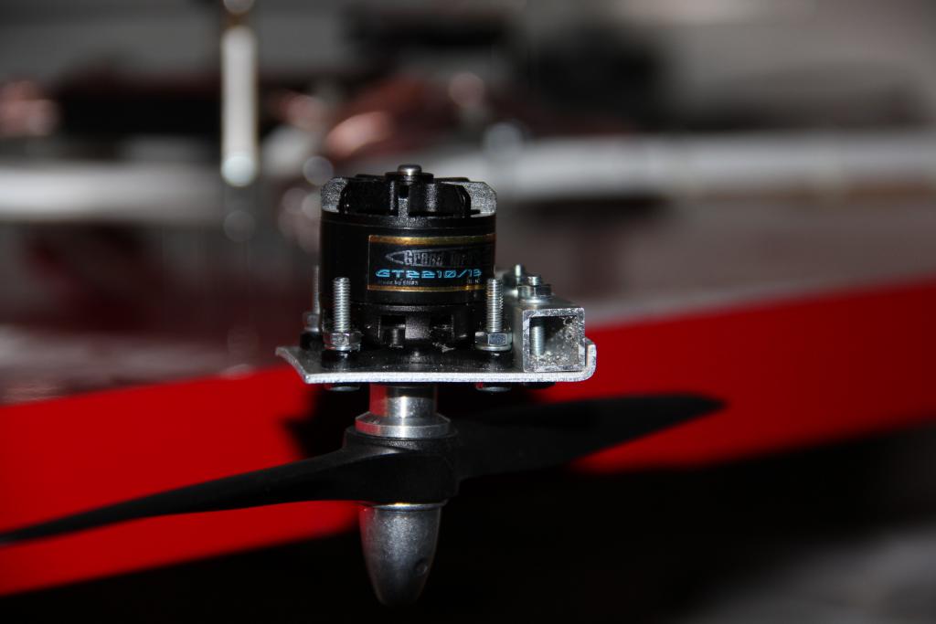

                        Ska bli spännande och se vad det blir, kul att fler törs bygga själv. Dina28 motorer vad har du för effekt och kv på dom? Smart att ta skraporna som kropp dom lär ju inte krokna om man sätter ner den för kraftigt.
                        Motorfästena har jag gjort av 1,5 mm alu plåt men vet inte om jag är den första som vänder motorerna upp och ner.
                        Problemet är väl att vikten börjar dra i väg vet inte vart gränsen kan ligga på max vikt med mina motorer.

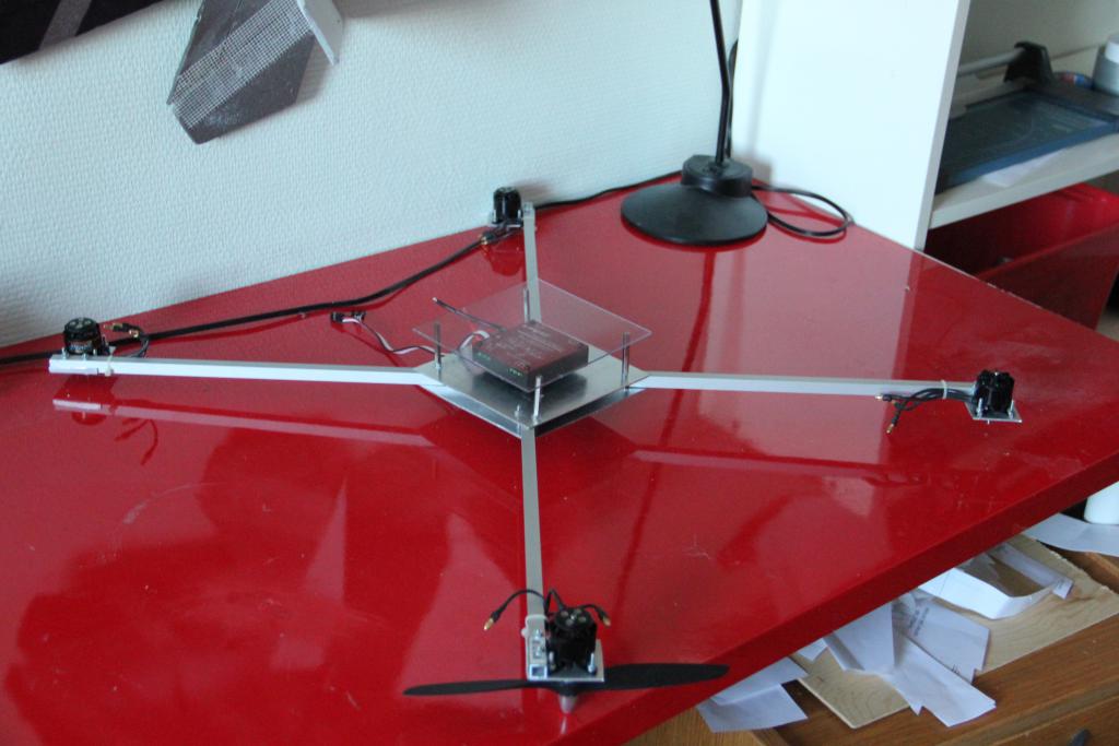

                            Oj, det var väl tilltagna motorer, klarar du dig med 25A ström till dom. Jag försöker lösa min och ett landningsställ. Lutar åt något stabilt, lätt och billigt.
