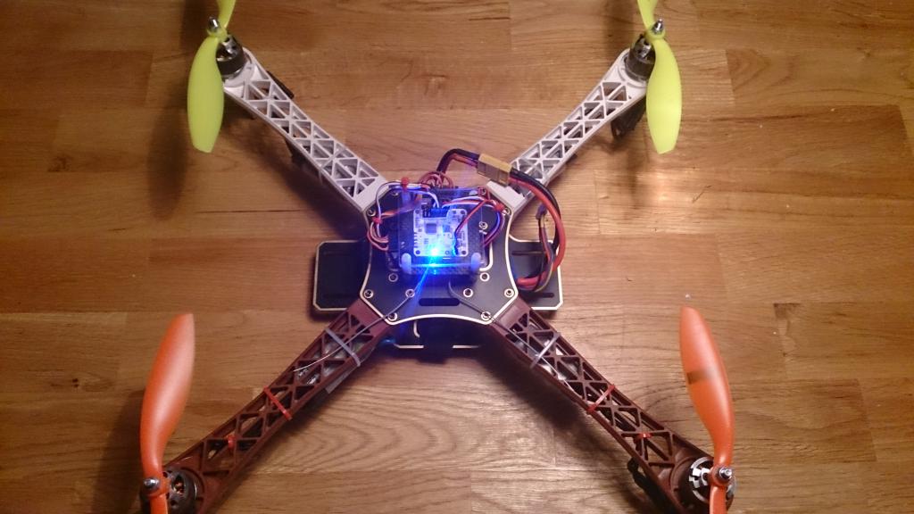

En quad
Jag kör med dessa prylar
Q450 Glass Fiber Quadcopter Frame 450mm - Integrated PCB Version
4x NTM Prop Drive 28-26 1350KV
4x Turnigy TY-P1 25Amp HEXFET® Brushless Speed Controllers
Ett naze32 utan kompass och annat onödigt krafs, kortet kostar 128Kr här.

Det lilla 32 bitarskortet monterat
