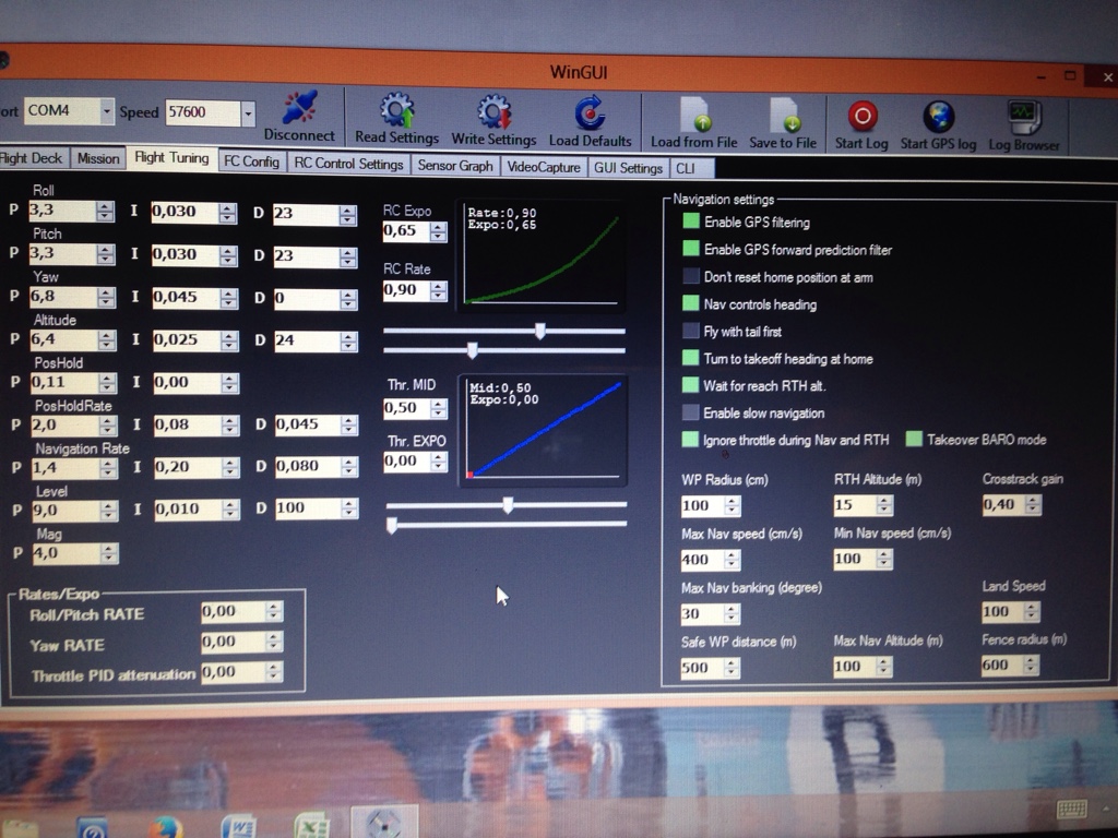

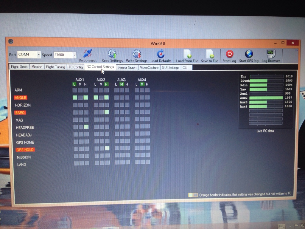

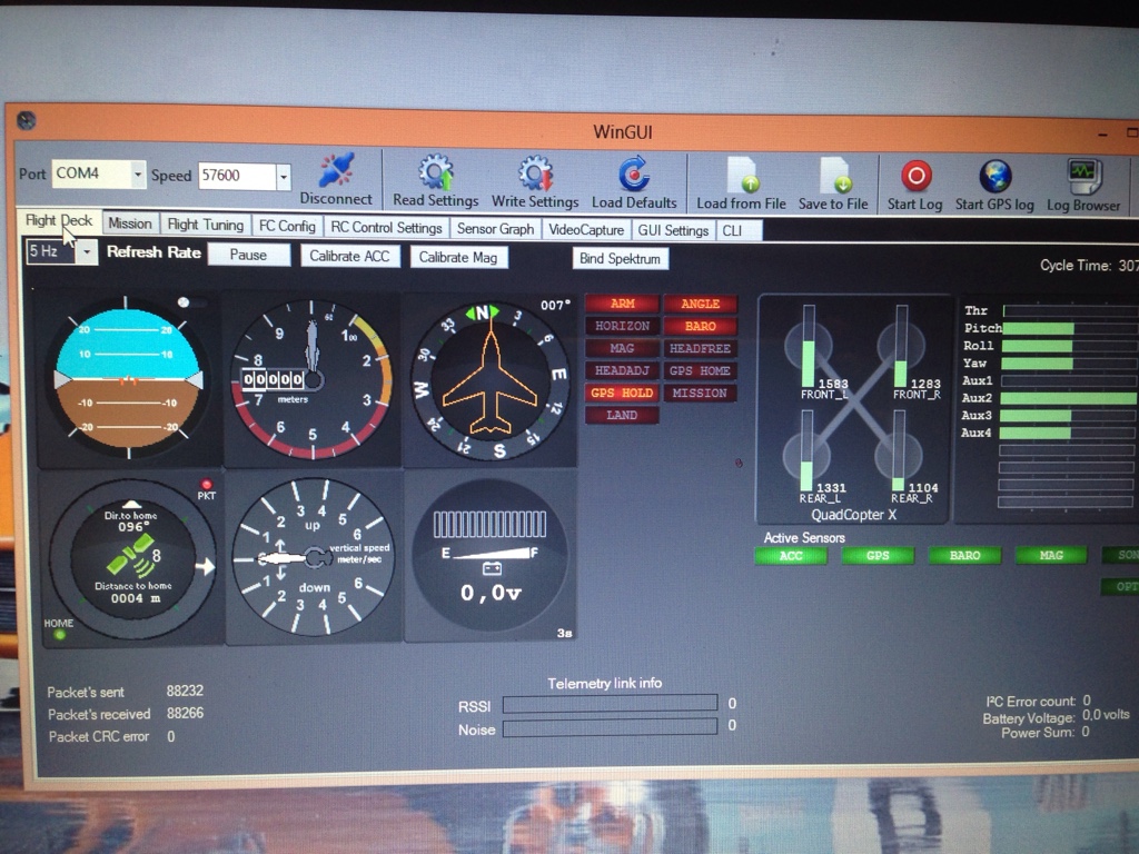

          Hade ett nytt fenomen idag.
          "Drar" mer och mer framåt ju längre jag flög. Till slut kunde jag inte motverka det med spakarna länge och fick satt ner den mellan två förråd. Lite imponerad själv då det bara är ca 80cm mellan dom.
          Upplever även att den vobblar mer nu än innan. Lägger upp lite av vad jag ser på GUI och hoppas på att någon vänlig själ kan komma med lite tipps. Är som sagt helt grön på detta.
          Alla trimm på radion är nollade.
          Rate 100
          Exp 0

            Jag märkte med min ZeroTech att jag hade lite fel värden (och för stora proppar) på min DJI Ff450 med ZeroTech. Den vobblade och gled runt och iväd och hade sig. Satte mindre proppar och bättre gains -> rock steady locked.
            • KaptenMagnus
              • sep 2014
              • 25
              Trodde jag redan körde på små propellrar. Kör på 9045 och den hovrar på ca 57% trottel. Har bes lite större propellrar med mer lyft.
              Gains???
              Vad hittar jag det och hur vad skall jag justera??
