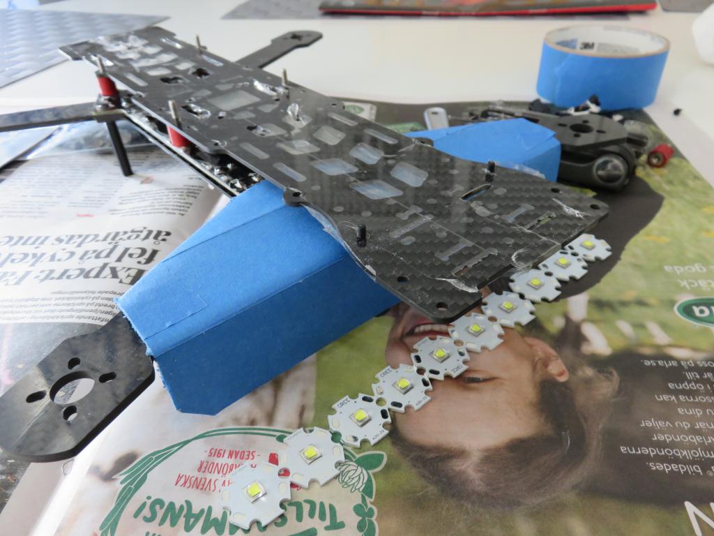

    Projektet heter "Hur många lumen kan man kränga på en liten quad" :lol:
    Långsamt projekt som jag kommer pilla med lite då och då..
    Tänkte kunde skapa en tråd om nån ville se hur detta kommer gå. Ingen aning själv faktiskt haha.
    Som bas använder jag min Blackout 330mm quad som är nerplockad för tillfället. Den har lång kropp så man kan få plats med endel elektronik och ett stort batteri. Är ny på leds men gjorde lite research först och kom fram till att Cree XLamp XM-L2 U3 10W verkar vara bland dom mest prisvärda om man ser till prestanda / krona.
    Jag körde på näst nyaste generationen U3 bin. Varje generation är lite effektivare än den förra.
    Dessa går att köpa för 25Kr styck och uppåt. U4 bin är nyaste men då verkar man få pynta det tredubbla för marginell ökning i effektivitet.
    Tanken är att som första steg prova runt 7-10K lumen och sen bygga vidare när jag får det att funka tillfredsställande.
    Kommer använda rc switch från hobbyking kopplad till drivern för att kontrollera dem. Ingen dimmerfunktion till att börja med men blir väl så småning om.
    Finns en proffsig rc led driver som heter "TrueRC - RC6Flex LED Driver" men då blir man låst till antal leds så jag tänkte köra billigare enkla led drivers från ebay.
    Kollade först på billiga cykelampor osv. från kina med hög lumen men läste sen att det dom inte är i närheten av vad som står pga. undermåliga drivare och kylningen osv. Vill också lära mig något så vill bygga själv.
    Hittade en liten aluminiumplåt som jag bockade och klippte med plåtsax för att fästa under propparna för att kyla ledsen. Dom kommer generera väldigt mycket värme och kräver aktiv kylning. Vet inte om min lösning är tillräcklig men jag hoppas på att luftdraget från propparna kommer kyla aluplåten tillräckligt.
    Inget man har på hela tiden men tänkte kunde va kul att slå på strålkastarna vid lite nattflygning.
    Blir mer info om komponenterna senare. En bild till att börja med. 10x10W leds att leka med.
    Under målartejpen är det aluplåt så ser man hur jag tänkt..
    Måste klura lite på hur dom ska fästas osv. Antagligen med skruv och kylpasta under.
    Är det nån som är haj på detta tveka inte att ge lite input. Mycket möjligt att jag har tänkt helt fel i något :sarcastic:

    Dessa LED's drar väl max 3A / stycket...10*3A = 30A och det klarar inte HK's witch av...
    http://www.hobbyking.com/hobbyking/s...ed_Switch.html
    Den klarar "Maximum throughput : 10A / 30v"
    Nu kör du kanske 3 eller 4 celler så det är inte 30V utan du kanske kan öka A något....men inte till 30A

      Hmm fast jag räkna om jag kör 4S 16.8V behövs bara 6A. 16.8v * 6A = 100,8W
      Blir lägre spänning och förluster men borde inte dra jättemycket mer ström.
      Kommer dock inte köra alla leds. Kanske 8st. Blir lite trångt annars märkte jag.
      Sen beroende på värmeutveckling tänkte jag senare att mata dom med högre än nominell ström för att få mer lumen som vissa gör. Lägre livslängd men dom är inte igång så ofta så gör nog inget.
      Beställde dock fler än 1 switch så kan lösa det så också då jag kommer köra två drivers där varje driver en slinga var. Hittade inte nån bra som klarar så många leds själv.
      Blir två som driver 4 leds var i serie.

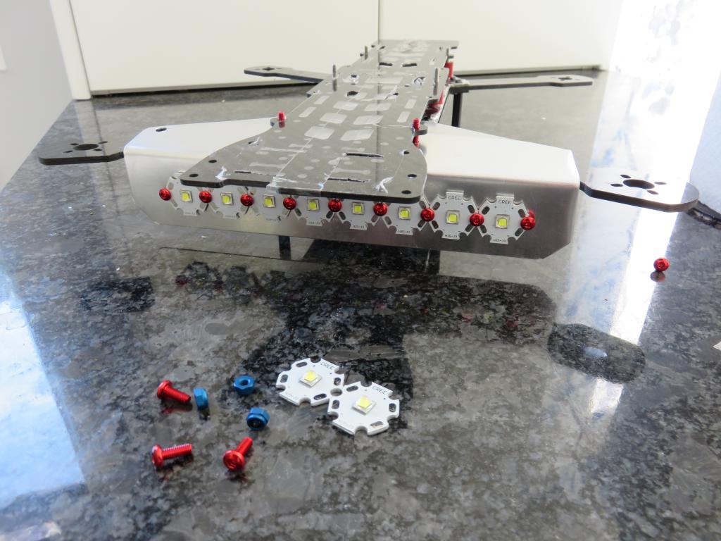

          Liten mockup.
          Tycker det blev ganska bra för att inte mäta med linjal och klippa med enkel plåtsax och sen fila lite. Har inge tålamod för noggrann mätning så ibland blir det helt fel haha men blev hyffsat rakt denna gång iaf.
          Kör aluskruv och mutter för att spara vikt. Led:sen har alubas också så hela paketet blev lättare än jag trodde när jag känner på den vilket är bra. Kommer kanske trimma plåten lite för att spara vikt men vill nog se hur varmt det blir först.
          Ska väga den sen när jag monterat dom med kylpasta och kablar. Måste nog ha plastbrickor så skruvhuvena inte kortsluter nått..
          Hålet till vänster var där från början så det var ingen misslyckad borrning :sarcastic:

          • UndCon
            • 2886
            Vattenkylda LED såg jag på RCG för några år sedan och det är inget nytt (kan ha varit Hugo)
            Jag tror inte den stora platta basen tillför så mycket i kylning men den tillför problem med motstånd och lyftkraften
            Det kommer dock en snabb test visa hur varmt det blir...

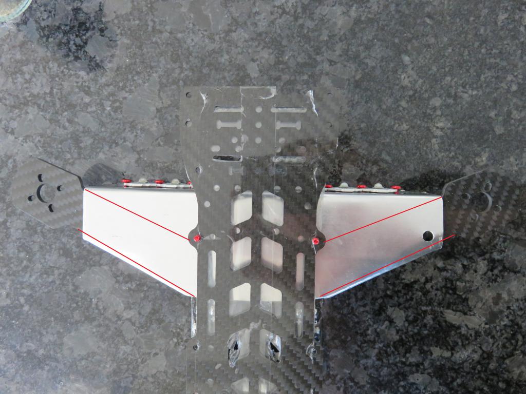

              Såhär ser det ut uppåfrån. Markerat var armen går under med röda linjer. Får finurla på hur det går bäst att optimera det.
              Designen var mer en idé jag fick och sen gick jag direkt till garaget och bände till nått hehe.
              Väntar fortfarande på drivarna så blir väl inte så mycket mer på nån vecka.

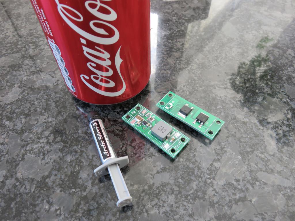

                Trillade in lite prylar.
                Ett set med LD-3A drivare från ebay. Två för 82Kr(plus frakt). Överkomligt !
                Jag kan dock ha förbisett ett problem. Beroende på design så behöver spänningen vara strax över utspänningen på buck drivaren vad jag förstått. Hur mycket verkar variera ?
                Vf på XM-L2 LEDs vid 3A är 3.3v så att driva 4st i serie på 4S kan bli på gränsen om batterispänningen sjunker för mycket under flygning. Det enda som verkar hända dock är att dom lyser svagare när inspänningen på bucken blir för låg kontra utspänningen. Får helt enkelt testa.
                Om man går på specen verkar det vara 2v ? input vs output :S
                Alternativet är att köra 3st drivare eller 5S batteri eller 6st LEDs bara men det verkar tråkigt när man köpt 10st...
                Specs:Input voltage: DC 5-35V
                Output voltage: 3-33 V
                Output current: 3190 mA
                Efficiency (efficiency): 94% (Input: 12V, Load 3pc. series-connected LEDs Cree XM-L2)
                Operating temperature: -45 to +90 °C
                Dimensions: 42.6x15.9x8 mm
                Bild på storleken vs Colaburk (som vanligt haha)
                Lite arctic silverpasta också.
                Blir att löda ihop allt nån regnig helg vilket lär bli snart då det regnar varje helg typ
