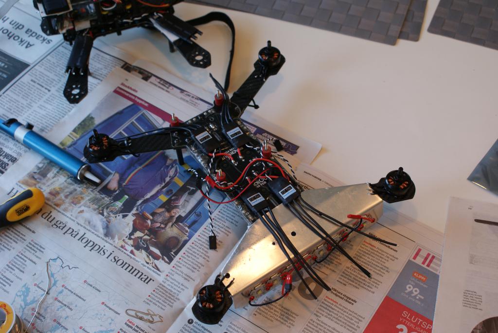

      Jahopp då var det dags att fortsätta detta bygge. Nu är det faktiskt bäcksvart vid kl22 så nu kan man iaf ha nytta av ljuset.
      Min RD270 får offra lite delar bl.a. Cobra 2206 2100Kv motorerna. Reglage blir RG20. Vände alla med rätt sida upp så det kommer luftström på dem då dom inte har någon kylfläns så vill man nog inte ha dom vända uppåner.
      Ska byta ut linsen på min Effio 800tvl till ir och ställa in nattinställningar sen när quaden flyger bra.
      Det ska gå att se även utan lampa så man inte är beroende på att lamporna funkar men att man kan se mycket bättre med dem på. Men nu blir det att ta paus och dra ut i solen

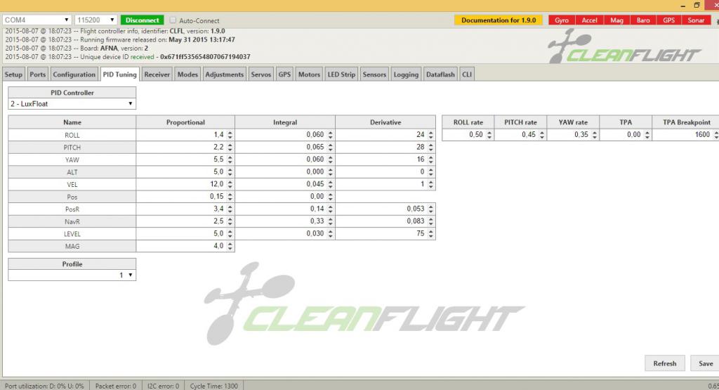

                        Lite pid tuning. Nu känns det betydligt bättre.

                          Inte nattflygning men nästan
                          Får arbeta lite till med PIDsen men tycker Luxfloat passar crusing mycket bra. Yawen driftar när som synes. Mer P och I kanske..

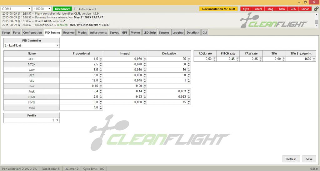

                            Som en virrigpanna med kass arbetsminne så är tuna metodiskt inget för mig. Fick lite tips och ökade D på Yaw rejält. På en akrobatiskt eller sportflygande maskin är det inga bra då det blir slö respons men på en crusier som ska ha mjuka rörelser fungerar det bra faktiskt. Testade bara lite snabbt i 2min men nu ser PIDsen ut såhär istället och den känns faktiskt mycket bättre. Får se om jag hinner ut ikväll till nått ställe.
                            Ökade även P och I för pitch då den är väldigt tung i den ledden.
