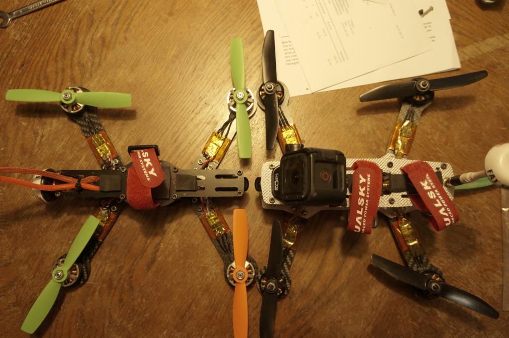

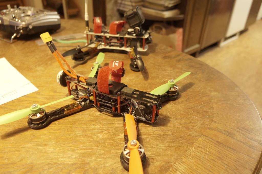

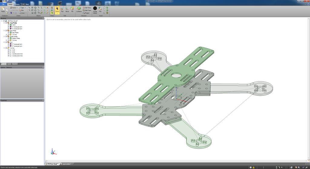

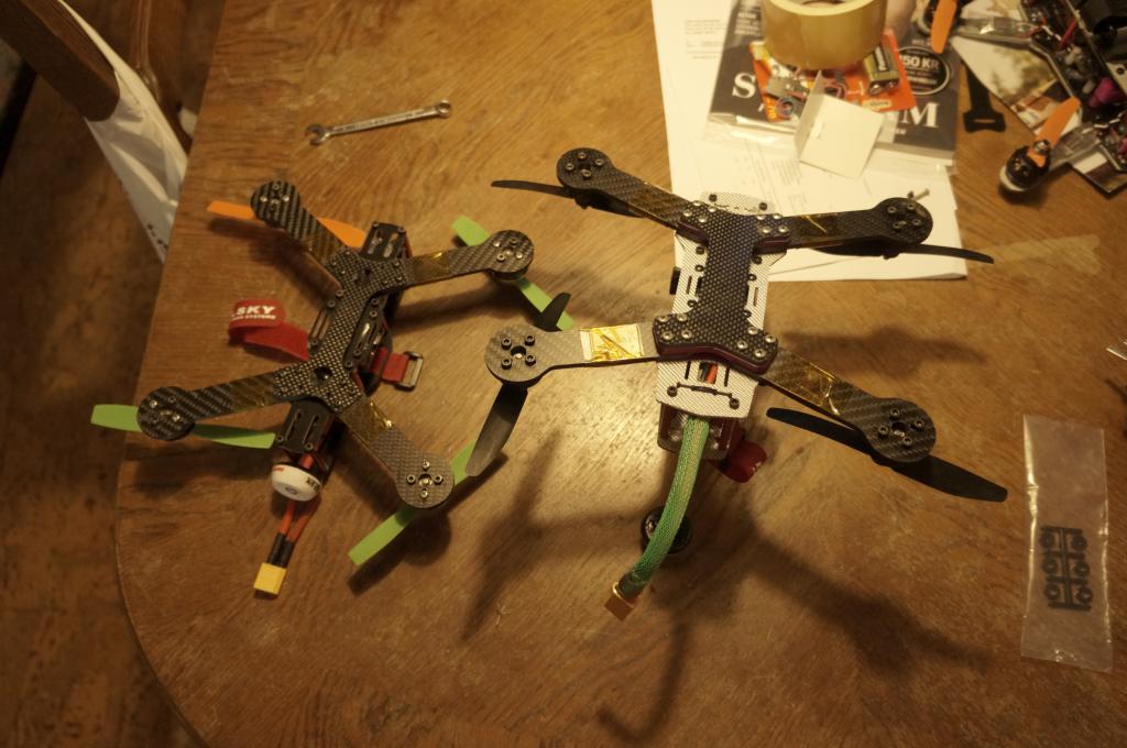

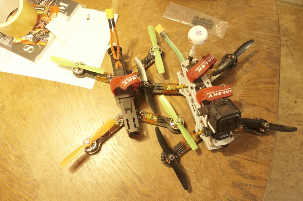

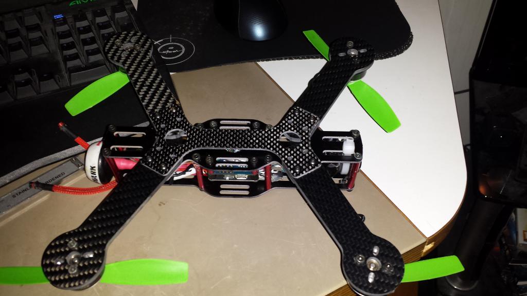

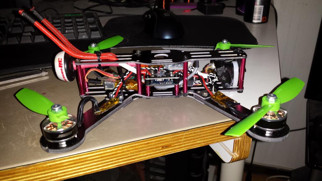

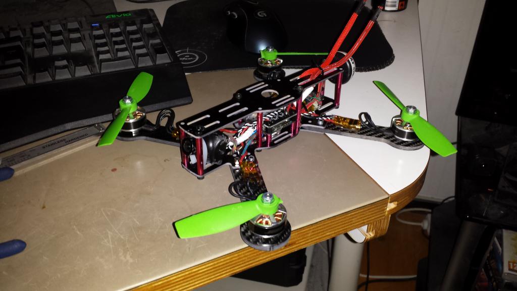

eAk 250 Race Frame
Minskat luftmotstånd, Minskad vikt och kvadratisk.
Funderar på att kanske sälja den som ett uppgraderings kit till zmr 250. Efter att hag har provflugit den. Då om man har en zmr250 har man alla skruvar som behövs.Kommentar
För att optimera luftmotståndet, borde det grundläggande inte då vara att vinkla motorerna ca 40 grader framåt och ha asymmetriskt landningsställ så man kan landa i hovring men när man kör full forward flight så är ramen nästan plan? Eventuellt låta bakre armarna vara på ovansidan buren för att få dem skära ren luft (om man vinklar motorfästet 40grader).Kommentar
Kan man också göra. Men det får bli en annan ram. Detta öt en kompromiss mellan minskat motstånd och hållbarhet. Ytan är mycket mindre än de flesta andra. Annars är det bästa en boll i mitten bara. Denna ramen klarar också reglerna att vinklade motorer ej är tillåtna.För att optimera luftmotståndet, borde det grundläggande inte då vara att vinkla motorerna ca 40 grader framåt och ha asymmetriskt landningsställ så man kan landa i hovring men när man kör full forward flight så är ramen nästan plan? Eventuellt låta bakre armarna vara på ovansidan buren för att få dem skära ren luft (om man vinklar motorfästet 40grader).Kommentar
Har bara flugit hemma bakom huset, märker mest bara att den flyger väldigt locked in. Den går fort också. Måste ha någon med samma setup att flyga jämnte för att jämnföra. Ska göra ett experiment med att ändra looptime till 1650 istället för 1600 också. med 1500 blir motorerna varma och har sync problem.Kommentar
Den nya ser riktigt nice ut.
Smart att göra den så smal, borde bli mindre luftmotstånd. Sen vet inte jag om luftmotståndet påverkar tillräckligt mycket för att det skall märkas men det kan ju inte skada. Det ska bli spännande att raka mot dig och se om det blev någon skillnad. Nä, nu måste jag ut å träna. Over and out.Kommentar
Ska bara hysta på lite mera I så den håller nosen rätt när man släpper gasen helt.
