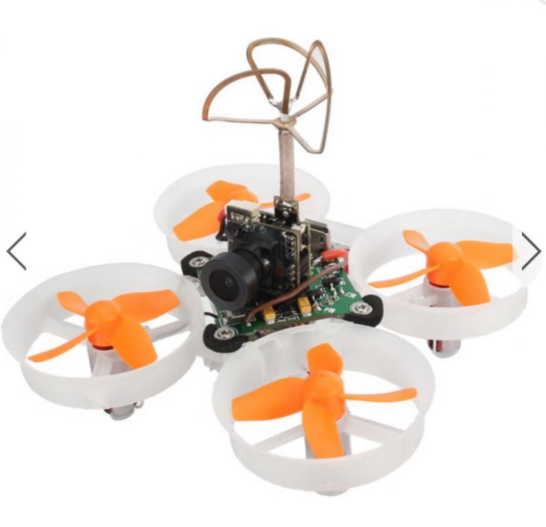

    Tänkte dela med mig av mina erfarenheter av denna lilla FPV-quad. Det är min första quad så se det ifrån det perspektivet.
    Får börja med att säga att det är hur kul som helst att flyga runt hemma Att kunna ligga i soffan och ta sig runt i alla rum är riktigt roligt. Inga problem med räckvidden, varken radio eller video (så länge antennen är hel vill säga).

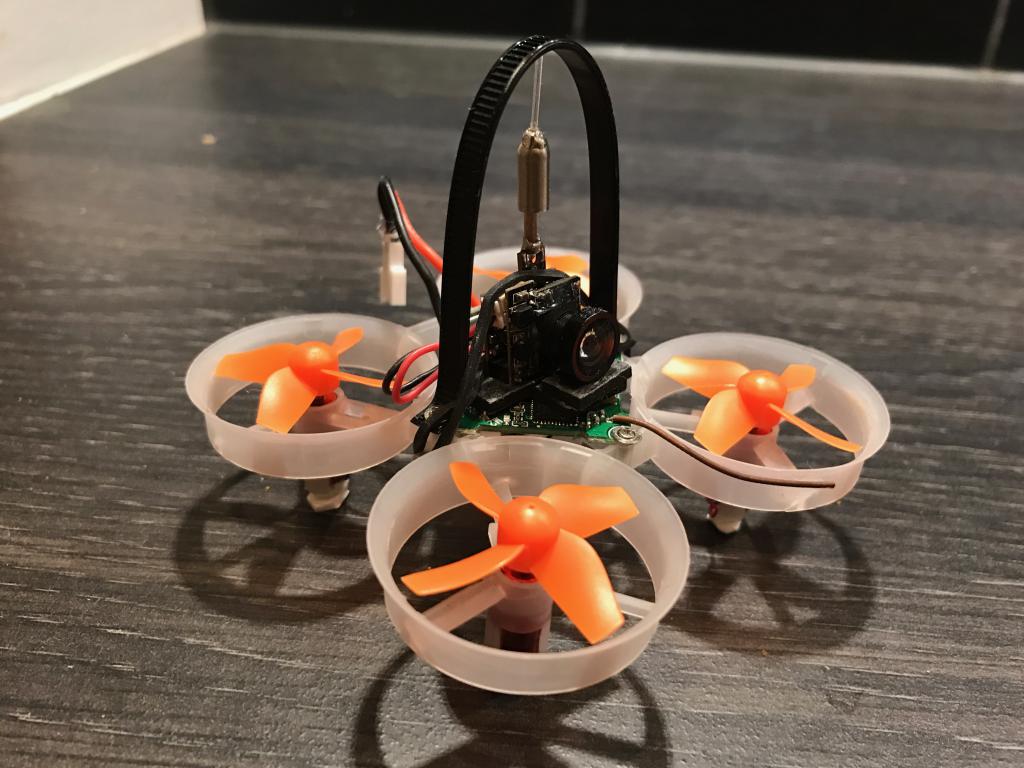

    Det för mig till den första förbättringen. Modellen kommer med en sk cloverantenn och den funkar väldigt bra så länge den inte böjs, mosas eller går sönder. Som jag nämnde så är jag nybörjare och då får antennen en del smällar eftersom den sitter helt oskyddad.
    Bildkvalitén blev gradvis sämre och till slut riktigt usel. Läste att man kunde göra en egen sk whip-antenn av en rak vanlig antenn som följer med de flesta vtxerna. Bara att klippa av den och pilla ur själva antenn från plastgummiskyddet och löda fast den efter att ha lött bort den gamla. Nu blev bilden riktigt bra igen.
    Sedan byggde jag en enkel kamera & antennskyddsbåge av ett buntband som jag först böjde till i varmt vatten.

          Ja, nu flyger jag nästan bara i Horizon mode och då går det betydligt fortare än Angle mode. Min lilla kraschbur verkar funka riktigt bra och har hittills klarat alla krascher.

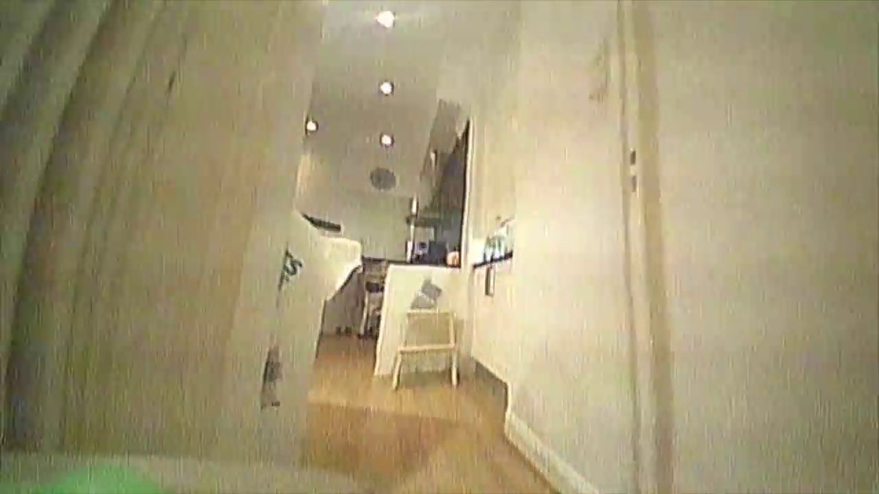

                  Här kommer en liten flygfilm med E010S. Det går lite hackigt och har nog druckit för mycket kaffe idag
                  Den är hur kul som helst att flyga omkring hemma. Har testat utomhus i parken men den passar mycket bättre inomhus i mindre passager och ytor.
