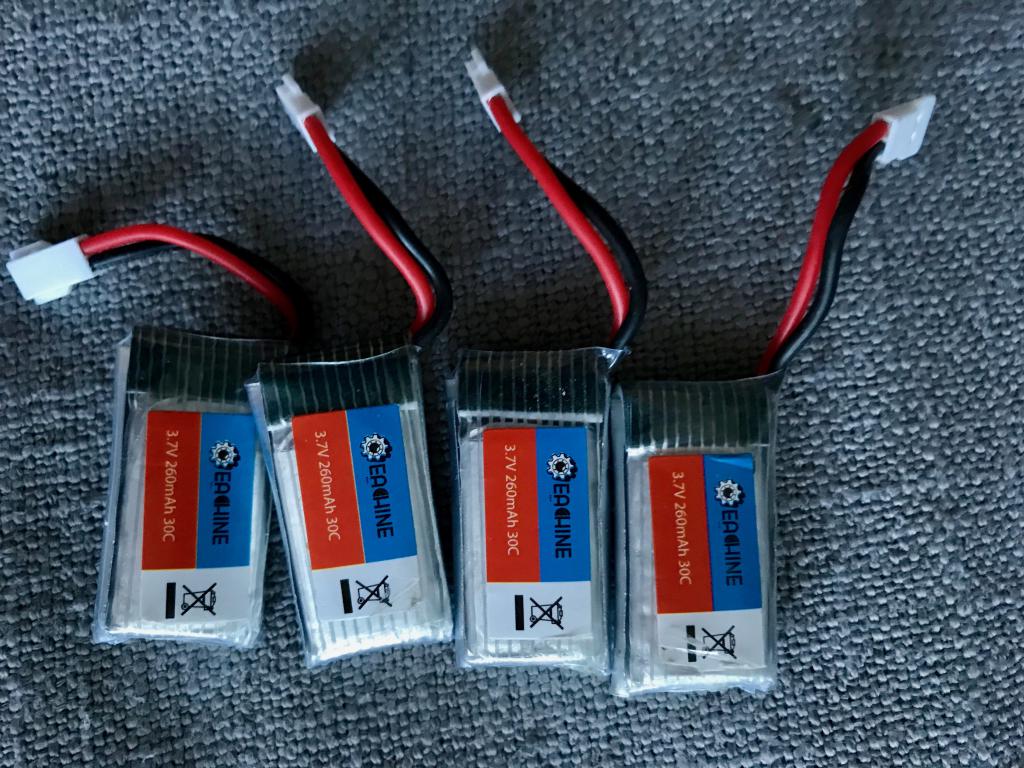

        Angående batterier så tycker jag att den flyger bättre med 150mAh 45C än det större som jag tipsade om. Det verkar som det större batteriet inte klarar av att leverera tillräckligt med kraft. Förmodligen för att det bara är på 30C. Och att det är tyngre.
        Så jag hade köpt 150mAh 45C om jag skulle köpa fler. Köp inte batterier med lägre C-rating i alla fall.

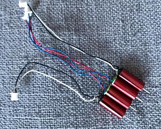

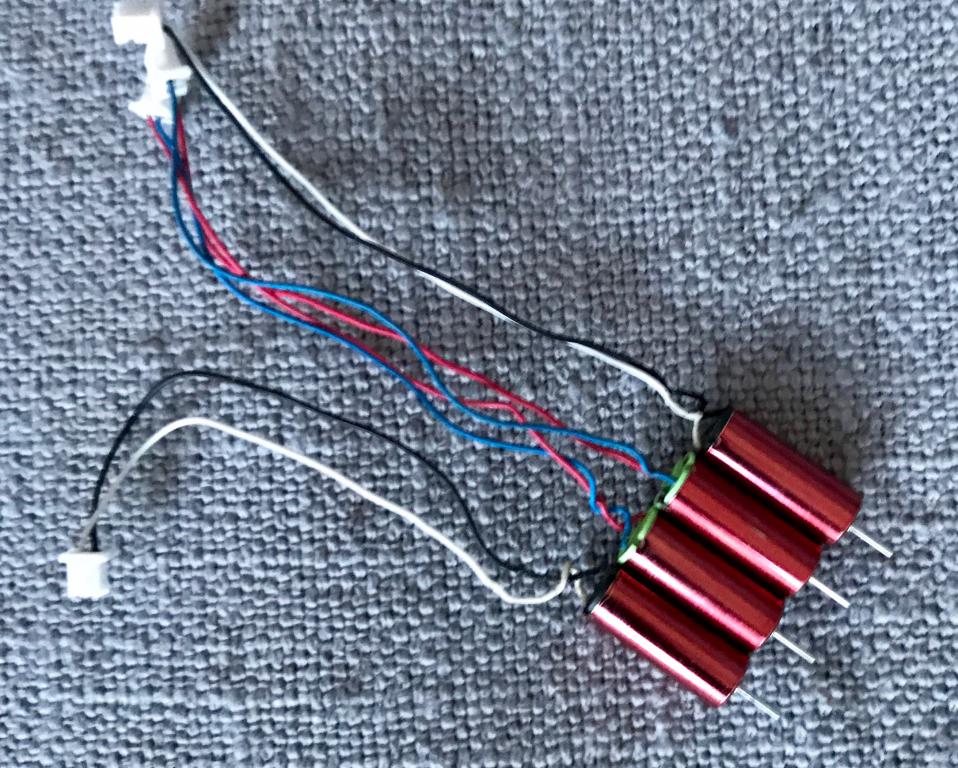

          Jag har precis bytt till nya motorer och den går lite bättre nu med dem. De slits ut ganska fort men så har jag flugit kanske 4 ackar/kväll i snitt den senaste månaden. Och de är inte så dyra. Jag har även bytt ut kameran en gång då det blev lite för många krascher i början.

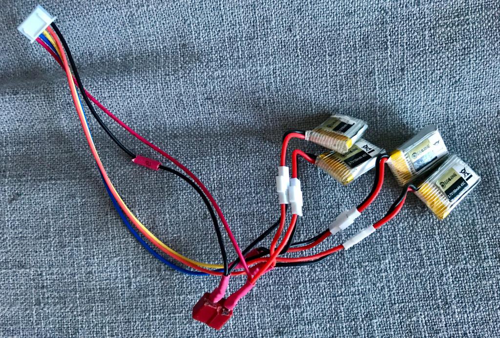

          Jag byggde även ihop en liten serieladdsladd så nu är det enkelt och går snabbt att ladda

          Jag har 4st 150mAh 45C batterier samt 4st 260mAh 30C batterier. Den flyger bättre med de små batterierna men får längre flygtid med de större. Knappt 3 minuter med de små och 4 minuter med de större.
