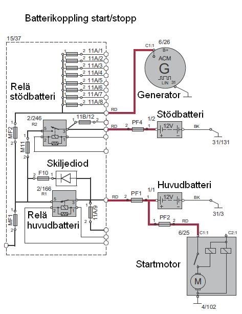

                            Ursprungligen postat av SA3BGM
                            Start/stop bilarna (volvo v70) har ju ett extra batteri men det kanske går att sätta Lifepo4 där också.
                            På dessa bilar sitter ett mätsystem på ordinarie batteri som inte är att leka med tyvärr.
                            Det är kopplat till motornstyrenhet. Vill det sig illa så startar inte bilen alls.
                            Inte för jag vill ifrågasätta men var sitter det batteriet? Jag har start/stop i en V70 och har aldrig upfattat att så skulle vara fallet.
                            • SA3BGM
                              • sep 2013
                              • 272
                              Fredrik! På höger sida i torkardiket.
                              Skickat från min GT-S5660 via Tapatalk 2
                              Våga vägra Facebook.
                              • freddan_6
                                • 2655
                                Då lärde man sig nåt idag igen. Jag visste ärligt talat inte om de två batterierna, kunde man inte ha ett lite större i stället? Jo då jag hittade batteriet. Verkar rätt skumt, om jag får spänningstorksk så kan jag bara ladda stora batteriet vad jag förstår.
