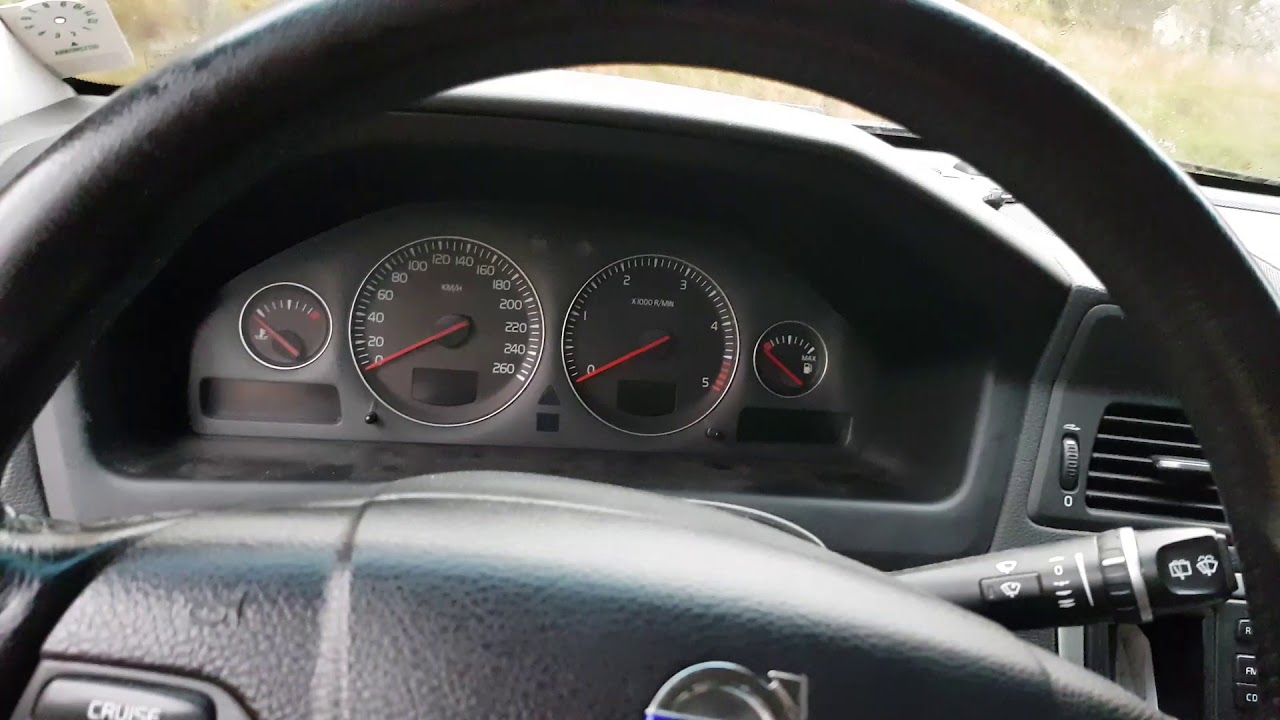

                            Backar upp mig själv med lite test efter 4år!
