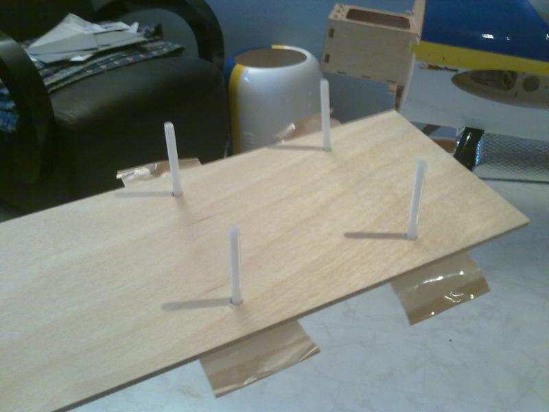

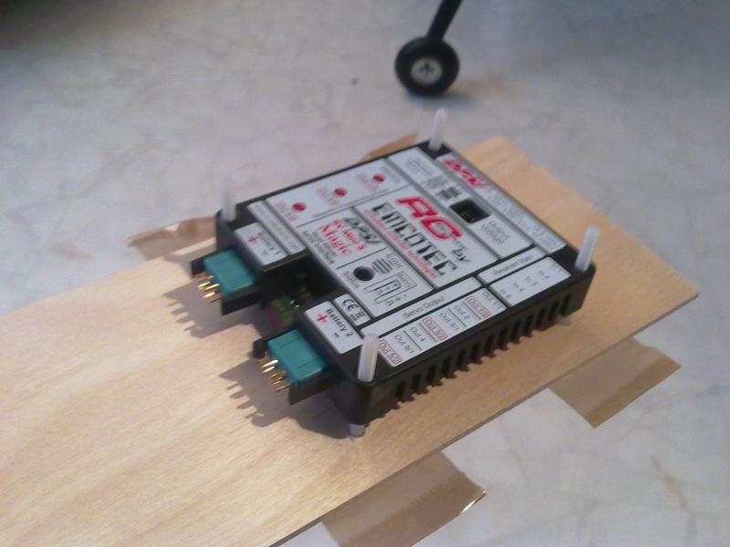

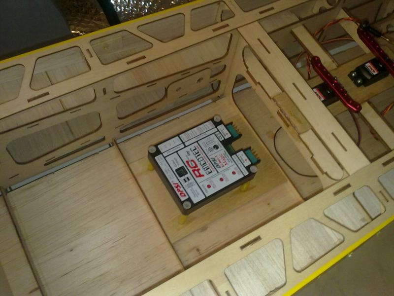

          Nu är plattan för powerboxen nästan klar! Ska såga av en bit plywood. Bilden är innan jag limmade nylon skruvarna och tryckte dit 4st slang bitar. (Soppa slang)
          Mer bilder i morgon!

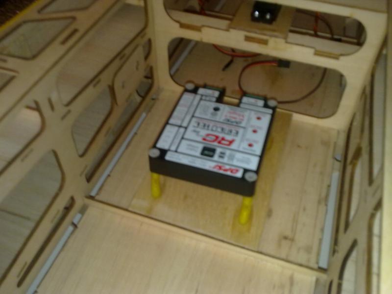

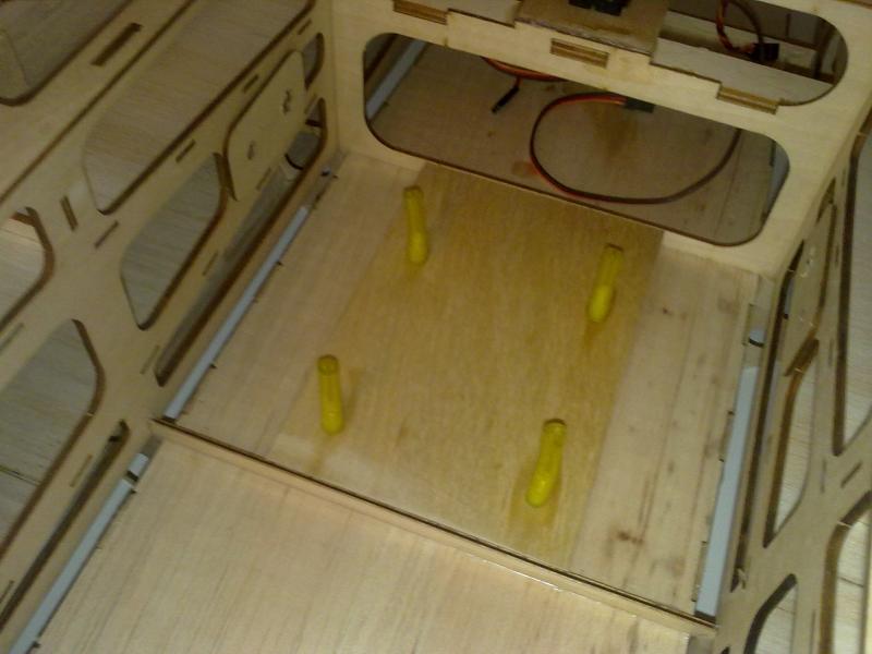

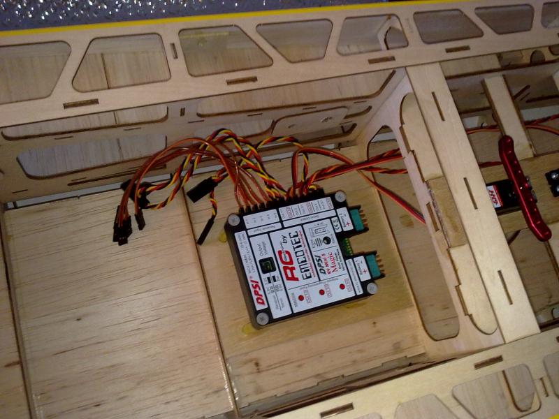

            Nu ska jag limma dit plattan till powerboxen så är det klart!

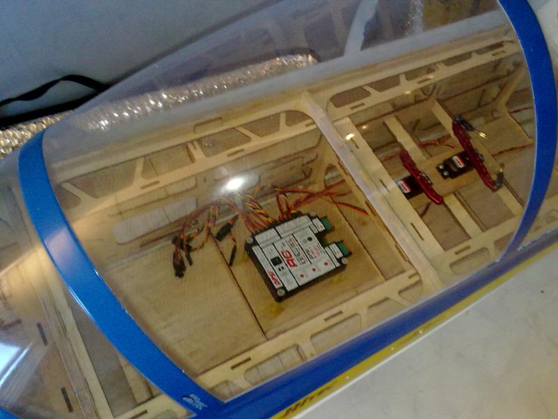

                          Nu är kablarna till powerboxen kopplade. Snart ska allt justeras och plattan till powerboxen ska limmas fast.

                            jisses vad kablar att hålla reda på tur jag inte kör med powerbox skulle nog inte greja det
                            blir det någon pilot som är fräck i denna skapelse??
