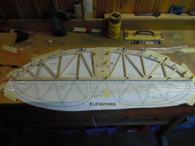

                            #73
                            Sig CUB 1/4 "Clipped Wing" Pinnabygge.....
                            Hej, nya bilder på Cuben...
                            Nu är det igång, har jobbat på några dagar med kärran....:sarcastic:
                            Bandsågen har gått i full fart... Lite bilder....:ciao:
                              • 3996
