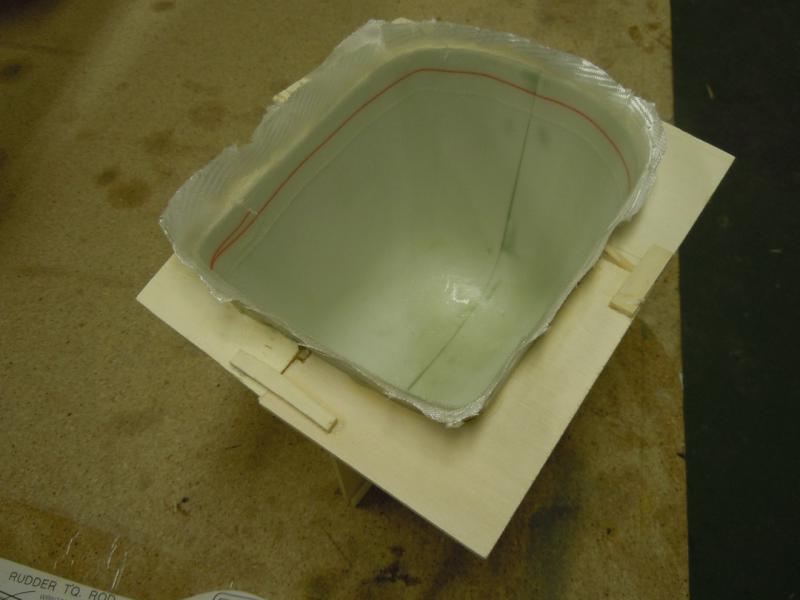

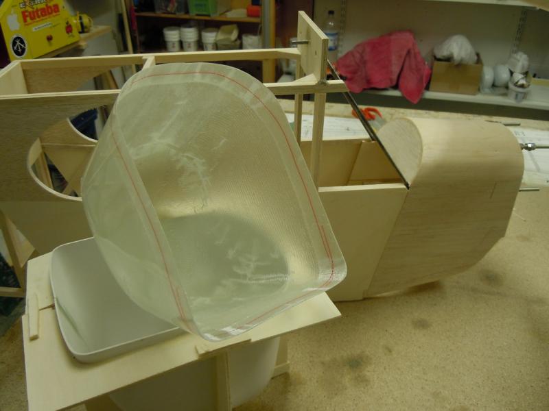

          Hej, nu är kåpan gjuten, skall torka i 2-3 dagar, hoppas den släpper i formen..:sneaky:
          Tack Lasse...

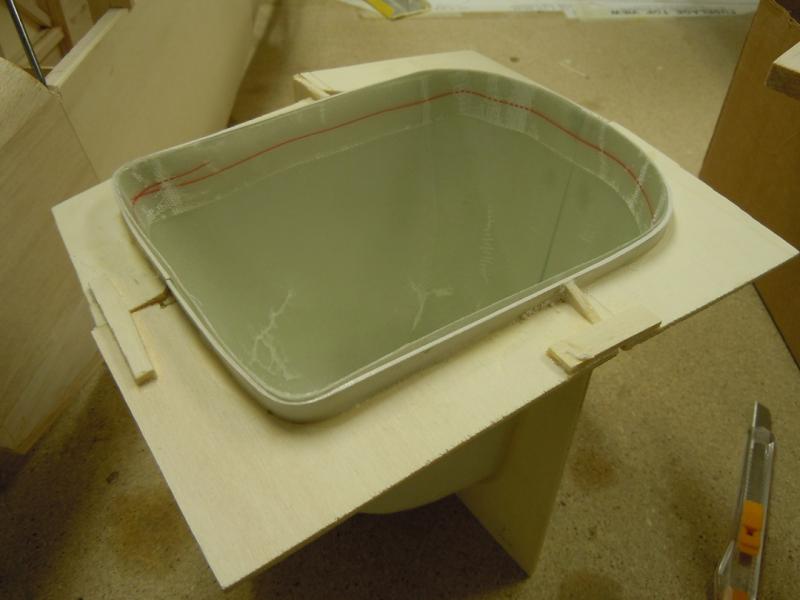

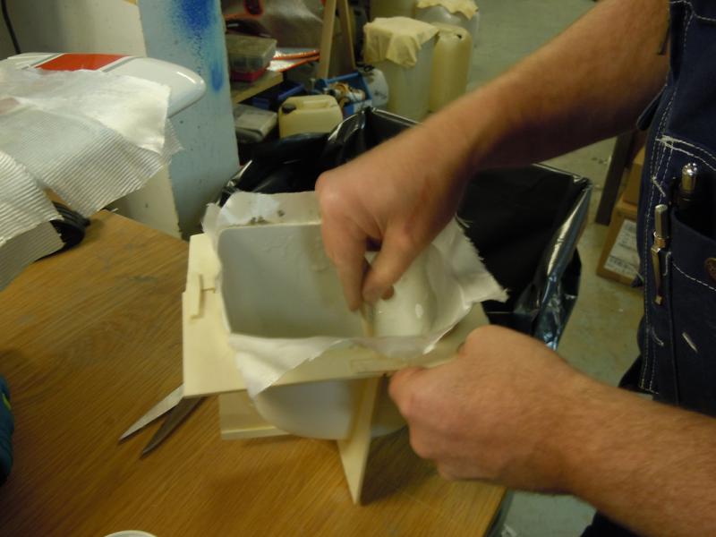

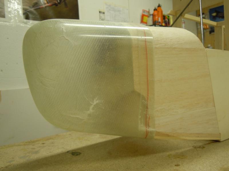

                                Hej, nu är kåpan urtagen ur formen, lite pill var det.. Nu får den stå och torka ordentligt.
                                Om någon behöver en 1/4 SIG Cub-kåpa här av dig..:girl_cray3:
