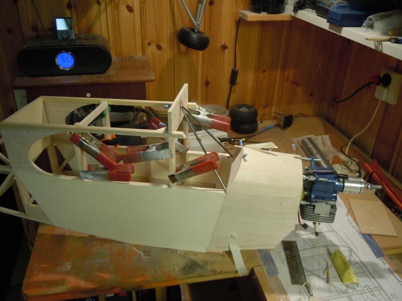

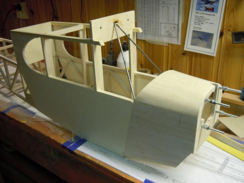

          Hej på er, nu är det klart med motorinstallationen, det skall bli kul att bygga vidare...skall bara lägga in golv till tank och cookpit.:sarcastic::sarcastic:

            Måste vara skönt att komma vidare?
            Ser bra ut!

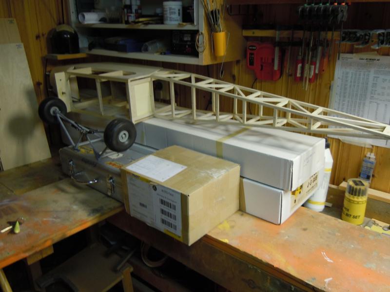

                          Sig CUB 1/4 "Clipped Wing" Pinnabygge.....

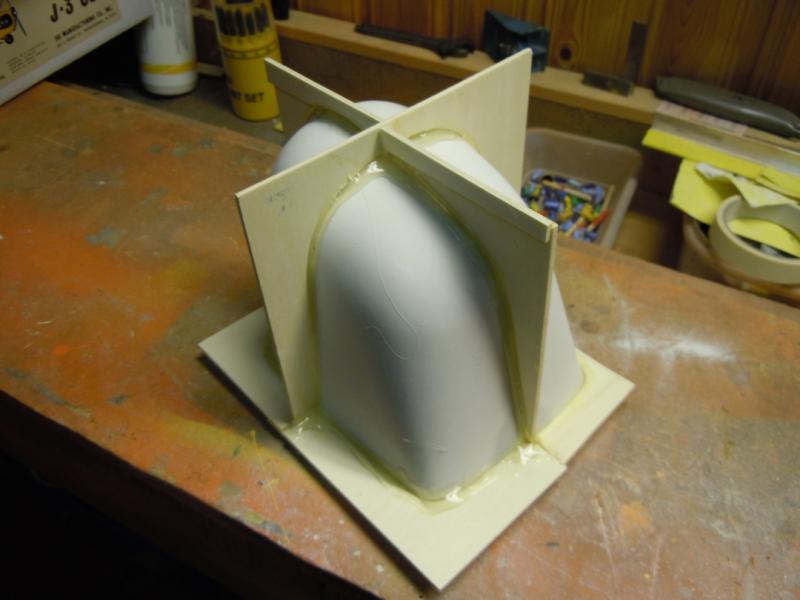

                          Hej, nu har J-3:an kommit hem till hobbyrummet, nu skall det gå lite fortare med bygget...

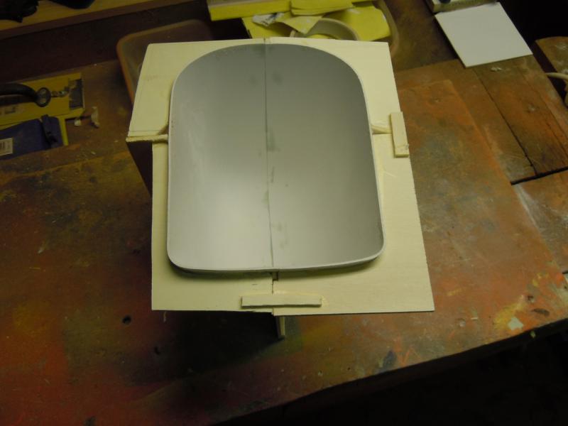

                          Har gjort en plugg på kåpan, skall gjuta en glasfiberkåpa...:big_boss:
                            Hej Janne,
                            Det där är intressant! Gärna lite mer bilder och detaljerat hur du gör, och vad för material. Du använder originalets plastkåpa som plugg eller?
                              Hej Christer
                              Jag kommer att gjuta en kåpa inne i orginalkåpan. Det är två halvor som jag limmade med epoxy, inget CA det kan förstöra kåpan, ang värmen. Förstärker pluggen med plywood 2,5 mm och limmar med Tangit-lim som inte utvecklar värme. Nu är det bara att vaxa insidan och på med glasfiber och gjut-epoxy.. Nu är det bara och vänta, kåpan blir lite mindre men inte så mycket, det handlar om ca 1mm, det kan man slipa av lite balsa på nosen..Har fått tippset från Lasse P och Ivve...:ciao:
                              Vad saknar du ang bilder, hör av dig ...
