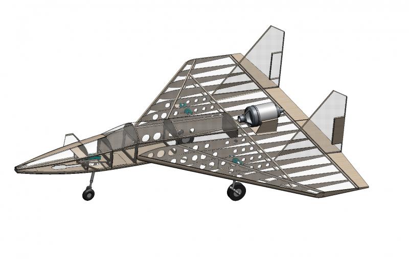

    Nu är det dags att göra en mjukstart på mitt nya projekt som jag filat på ett litet tag.
    Det blir en sport delta inspirerad av Balsa USA:s Enforcer.
    Jag och en kompis byggde för några år sedan en sådan var och hade väldigt roligt med dom.
    Här är en video när vi flyger lite rote
    Vingens form och profil är lånad från Enforcern, men den är uppbyggd modernare för att bli lättbyggd

          Den kommer sannolik att vara klar till Sättna träffen, det är inte på långa vägar lika mycket jobb på denna som det var på J21an.
          Spännvidd 1230mm, vikt ca 5kg med MW54 ska jag försöka klara, kan ta motorer mellan 5-7 kg
          Vingformen är lånad från Balsa USA Enforcer, I övrigt är det en helt egen konstruktion som jag filat på ett tag
          MVH/Christer

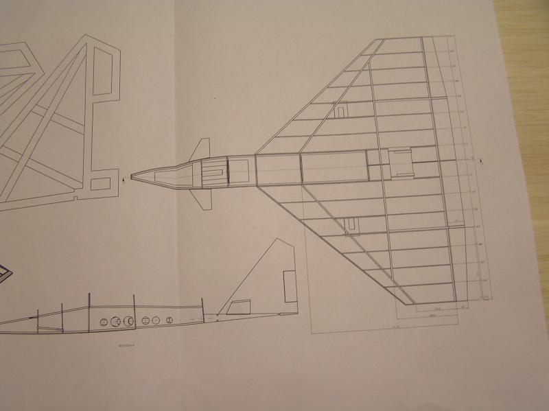

              Tror att vi börjar smygbygga i väntan på leveranser
              En ritning som kommer att uppdateras eftersom bygger fortskrider

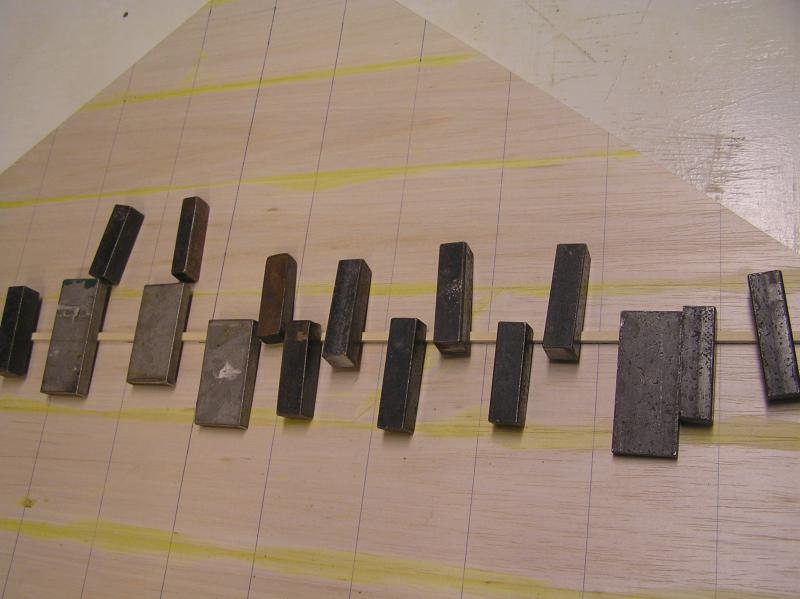

              2,5mm balsa till plankning
Namn: balsaplank 001.jpg
Storlek: 33,1 KB

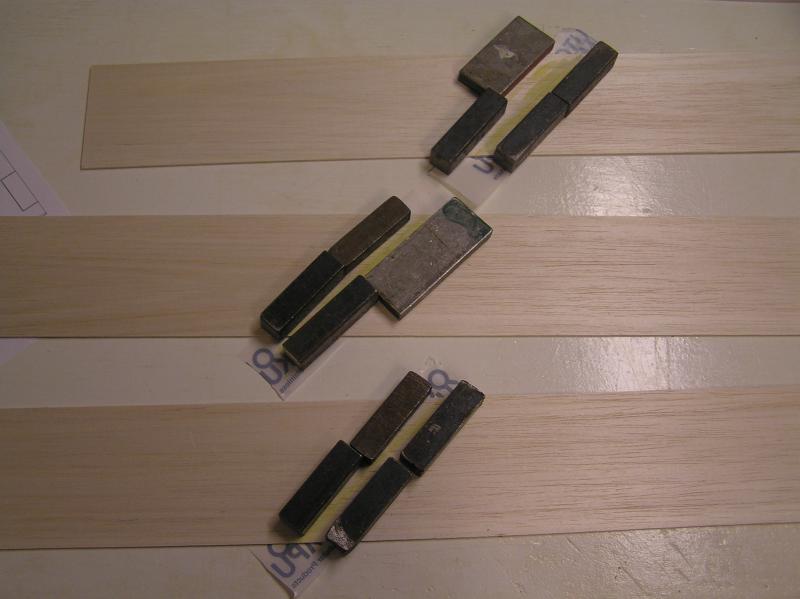

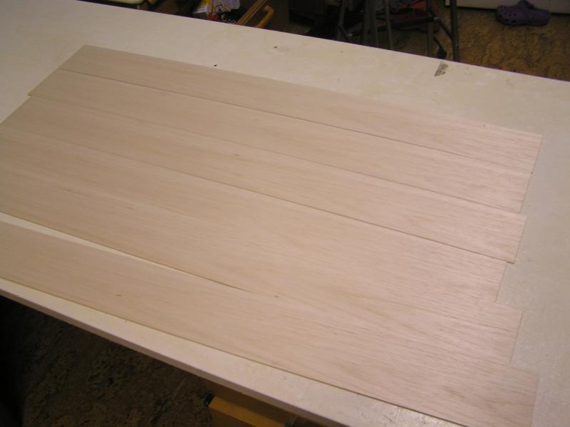

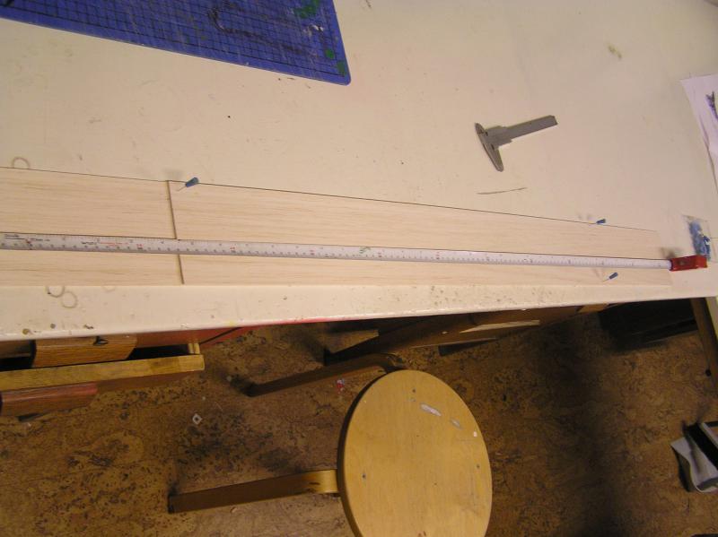

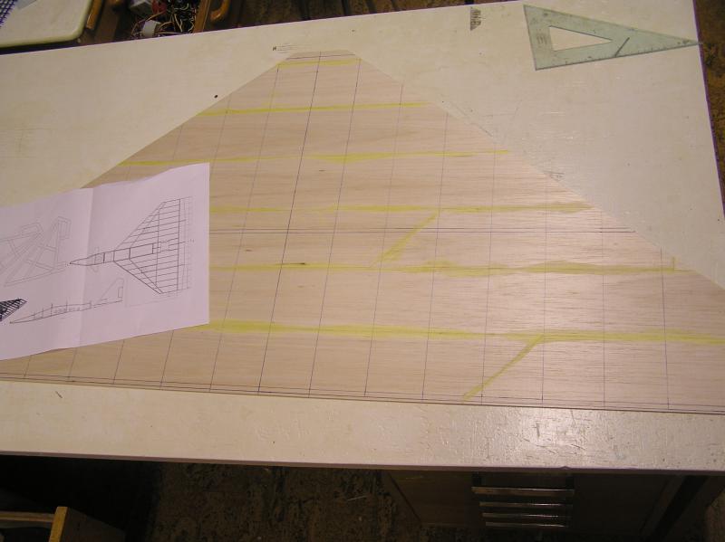

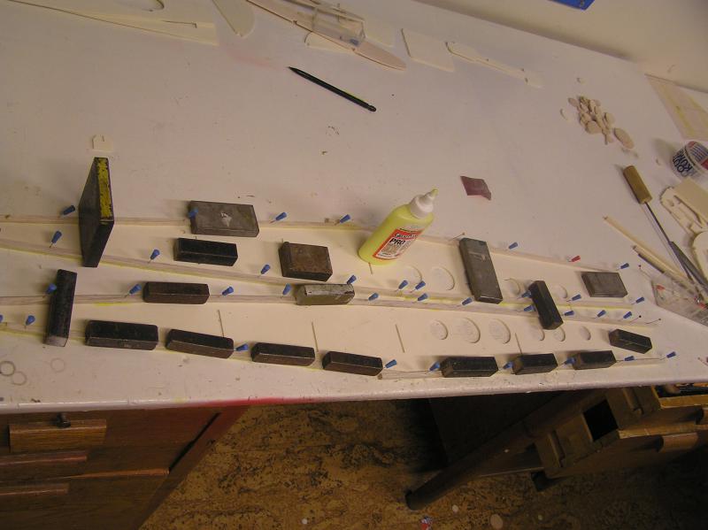

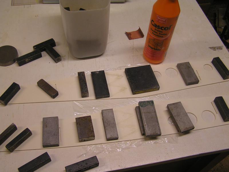

              Skarvning av plankningsflaken
Namn: balsaplank 003.jpg
Storlek: 47,9 KB
ID: 476264Klicka på bilden för större version
Namn: balsaplank 004.jpg
Storlek: 41,7 KB
ID: 476265Klicka på bilden för större version
Namn: balsaplank 005.jpg
Storlek: 45,8 KB

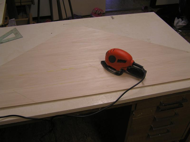

              Slipning av skarvar
Namn: balsaplank 007.jpg
Storlek: 35,7 KB
              Ritar upp på plankningen var lister och spryglar ska vara så behöver man inte oroa sig för att det har hänt något med ritningen, dom mått man behöver står på ritningen och då behöver man ju inte heller ritningsblad stora som rullgardiner:thumbup:

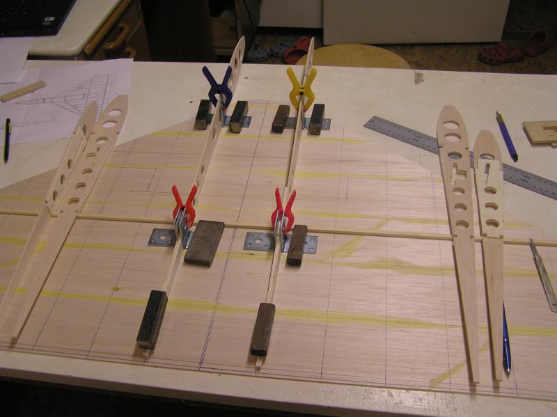

              Första listen, en furulist som även blir en del av vingbalken
Namn: balsaplank 008.jpg
Storlek: 48,7 KB

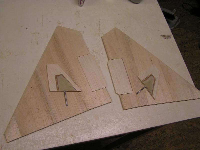

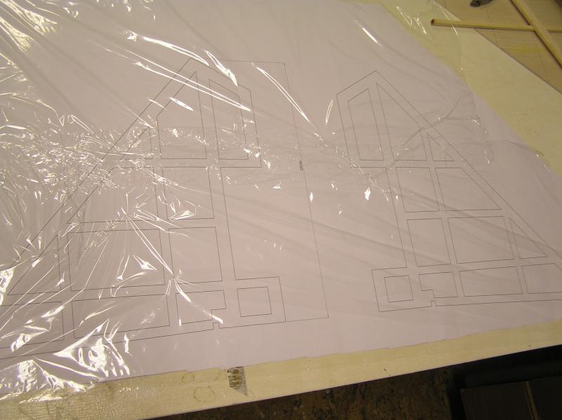

                I väntan på delar så kan man ju göra lite småjobb
                En ritning i skala 1/1 till fenorna skrevs ut att bygga på
Namn: 2010-10-14 001.jpg
Storlek: 50,1 KB
                15x5 och 10x5mm balsalister och 1,5mm plankning till fenorna
Namn: 2010-10-14 002.jpg
Storlek: 54,8 KB
ID: 476323Klicka på bilden för större version
Namn: 2010-10-14 003.jpg
Storlek: 54,8 KB

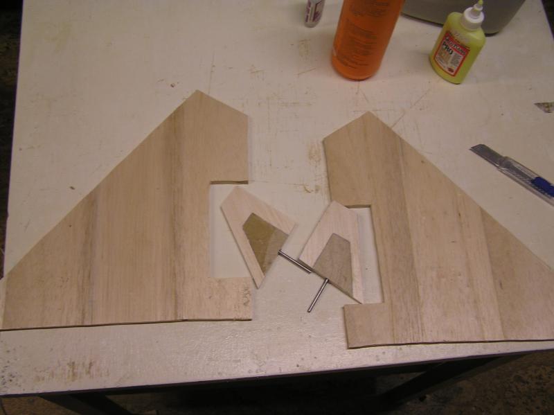

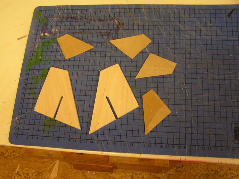

                Canarder i 4mm balsa och 0,4mm plywood samt 4mm pianortåd
Namn: 2010-10-14 004.jpg
Storlek: 68,0 KB
ID: 476320Klicka på bilden för större version
Namn: 2010-10-14 005.jpg
Storlek: 57,4 KB
                Canarder och fenor klara förutom finslipning innan klädsel
Namn: 2010-10-14 006.jpg
Storlek: 36,5 KB
ID: 476317Klicka på bilden för större version
Namn: 2010-10-14 008.jpg
Storlek: 41,2 KB

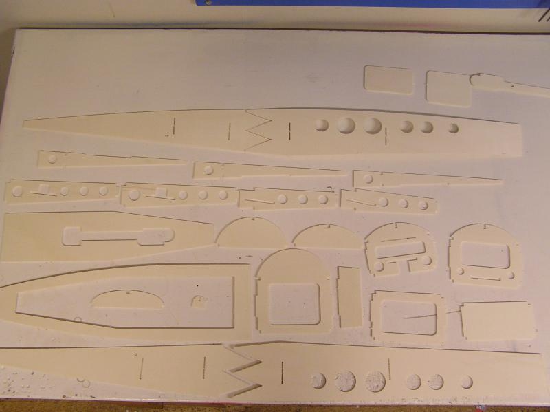

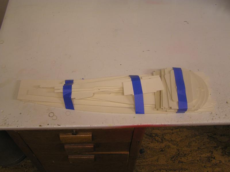

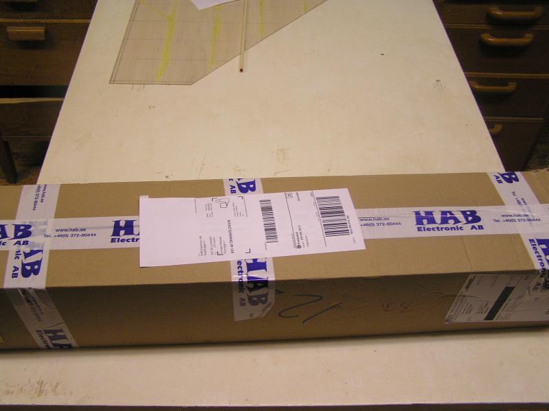

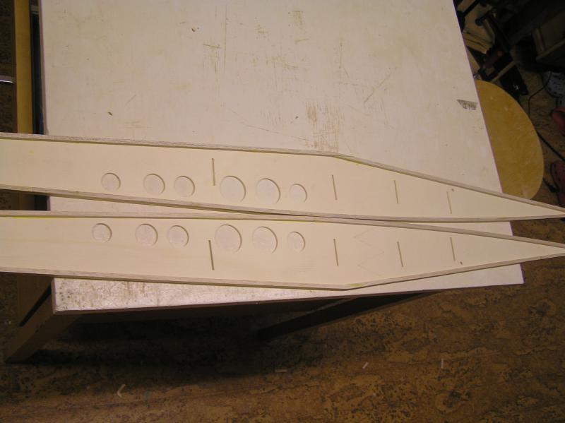

                      Så kan jag äntligen börja bygga på alvar
                      En leverans från HAB med dom utfrästa delarna
Namn: 10-10-21 001.jpg
Storlek: 43,6 KB
                      Bra paketerat
Namn: 10-10-21 002.jpg
Storlek: 32,0 KB

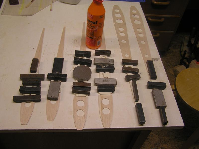

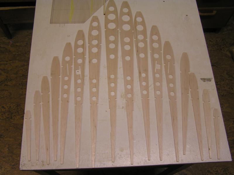

                      Spryglarna i 3mm balsa av bra kvalite
Namn: 10-10-21 006.jpg
Storlek: 42,8 KB
                      Alla delar snyggt utfrästa i 3mm lättplyfa
Namn: 10-10-21 005.jpg
Storlek: 36,9 KB

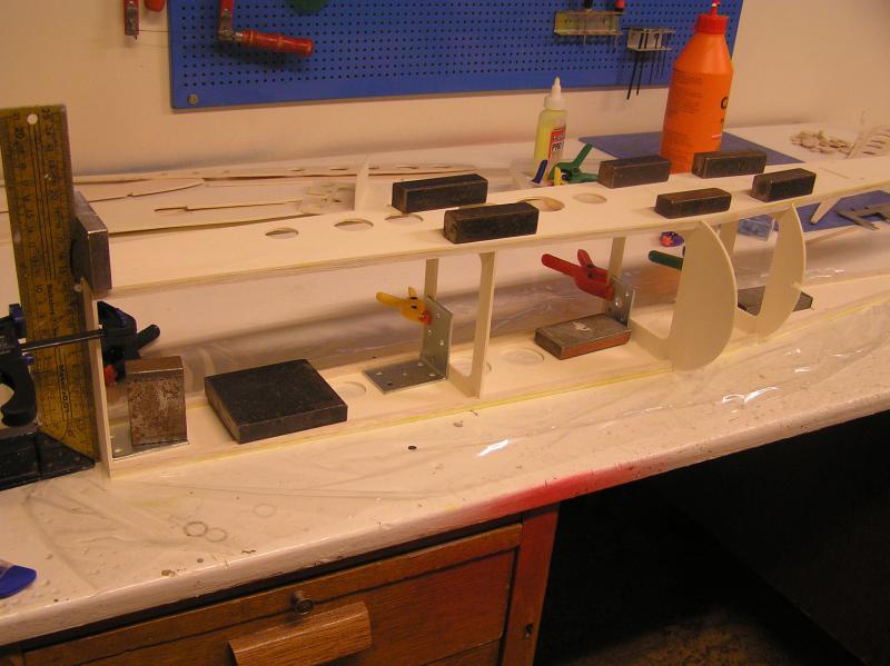

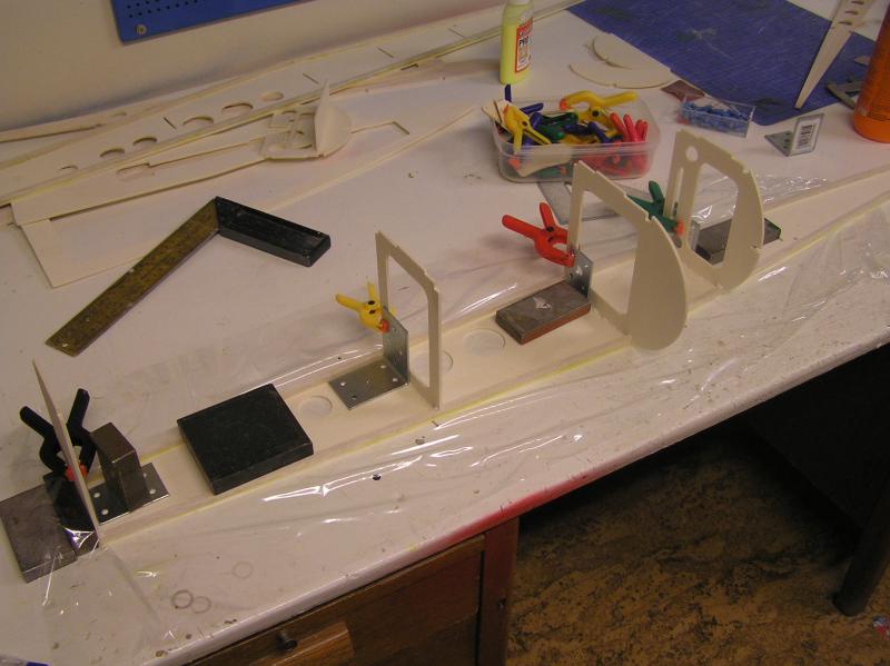

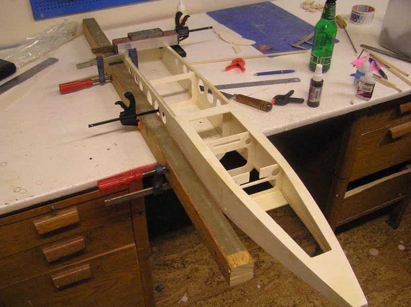

                      började direkt med att skarva kroppsidorna
Namn: 10-10-21 007.jpg
Storlek: 48,6 KB
                      MVH/Christer

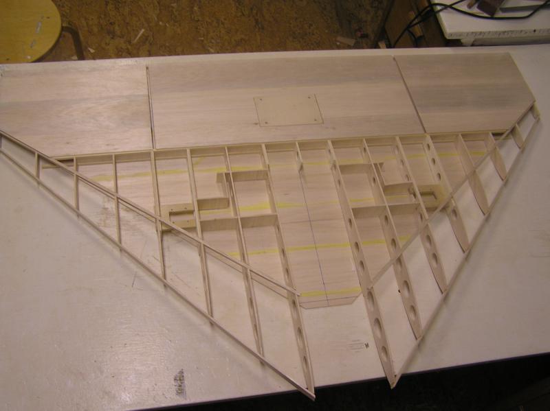

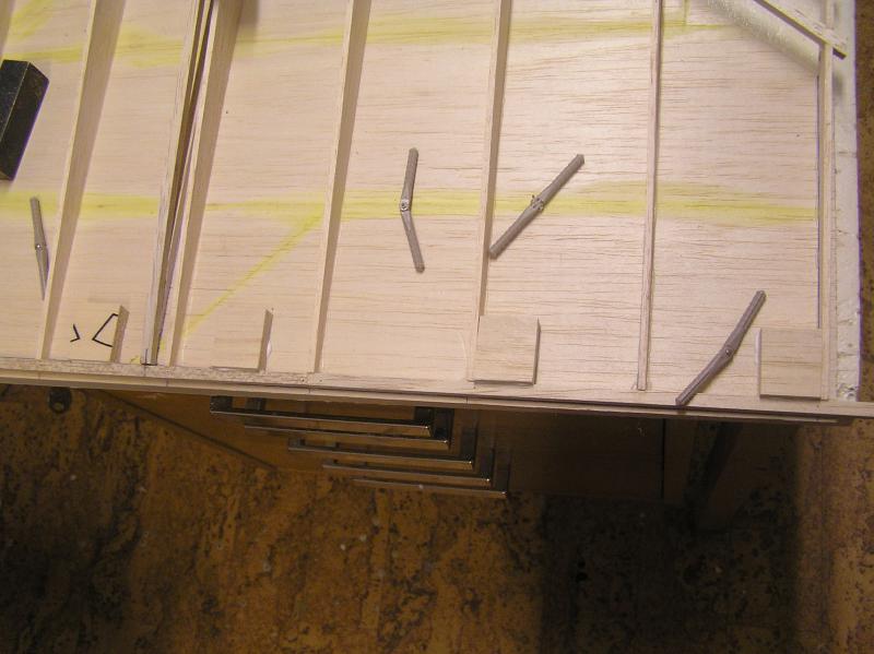

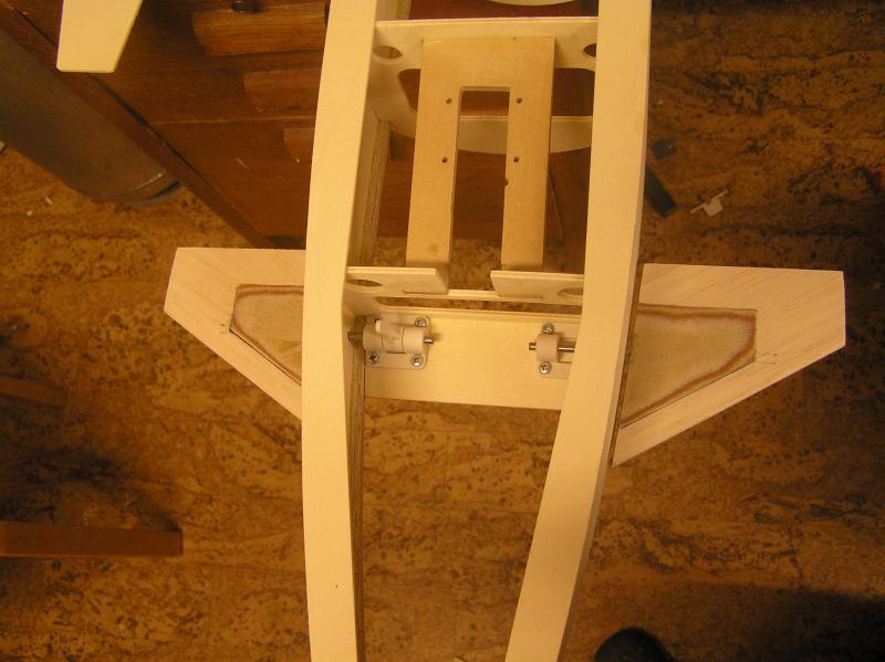

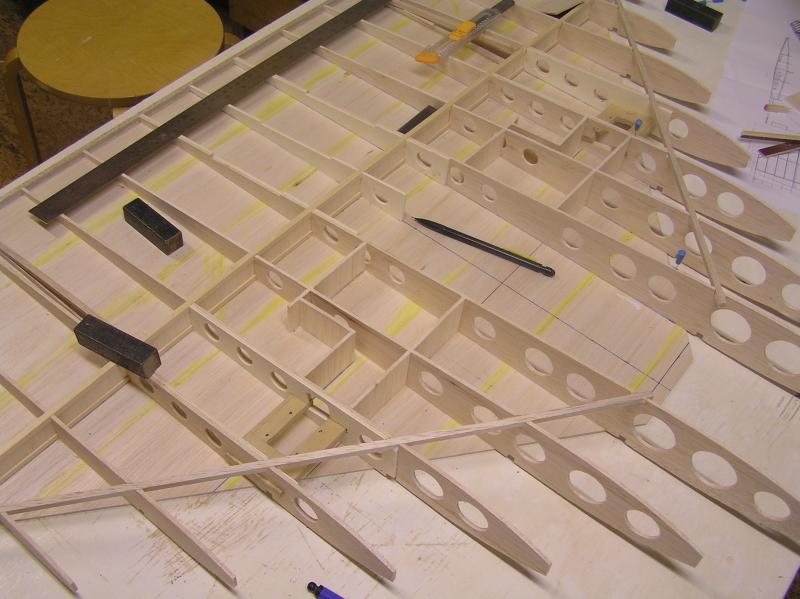

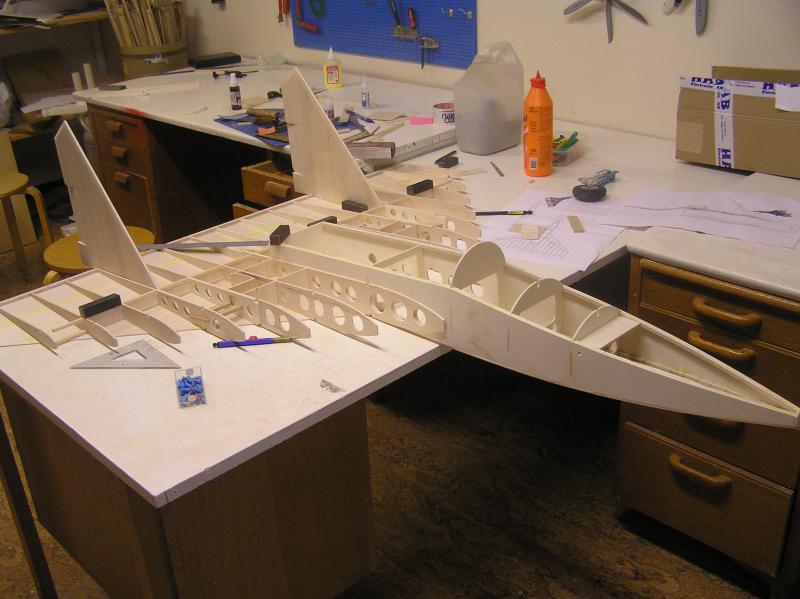

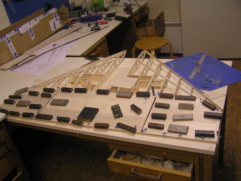

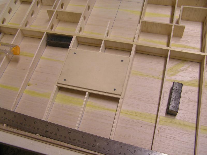

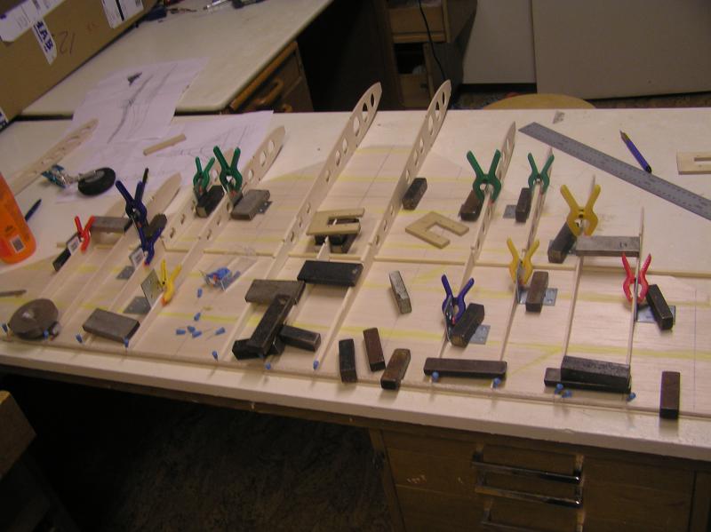

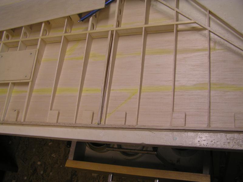

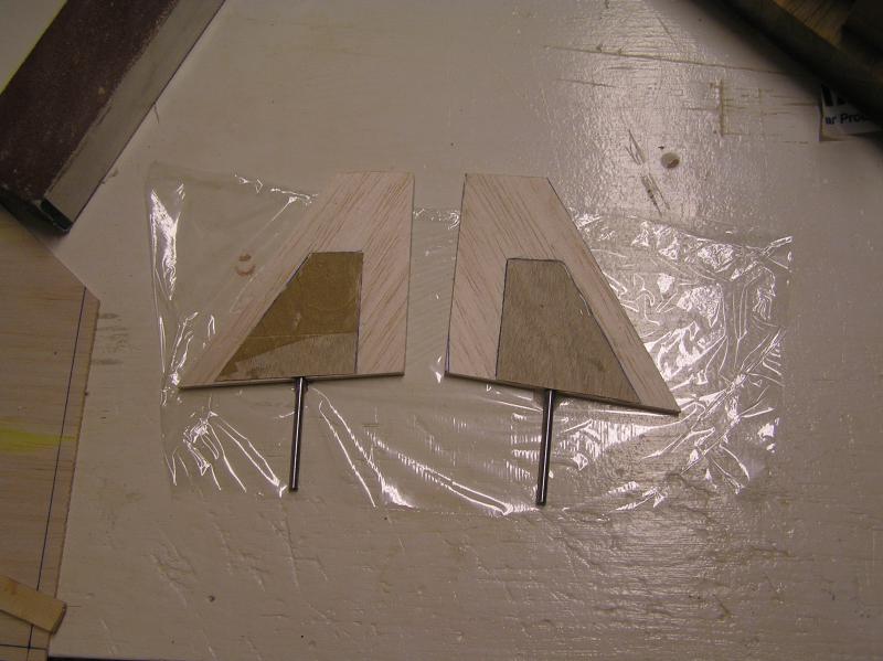

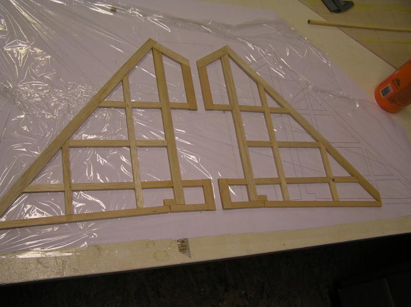

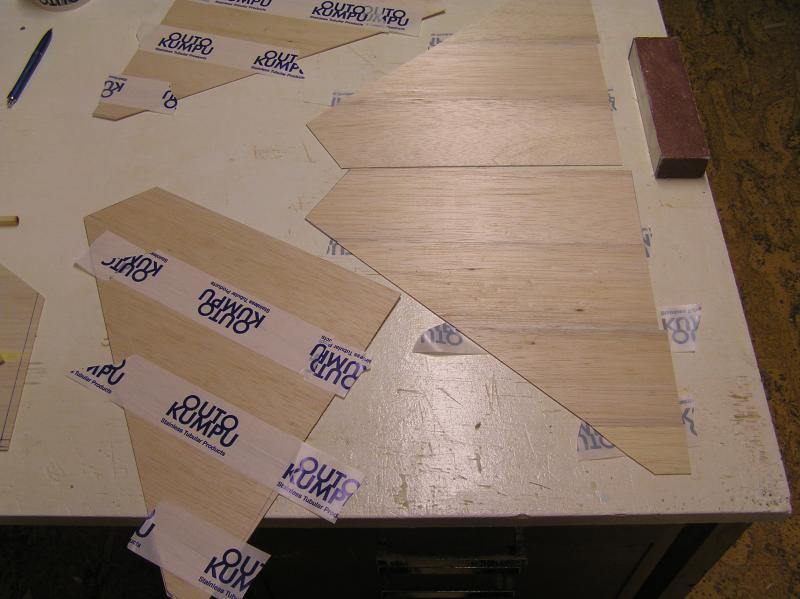

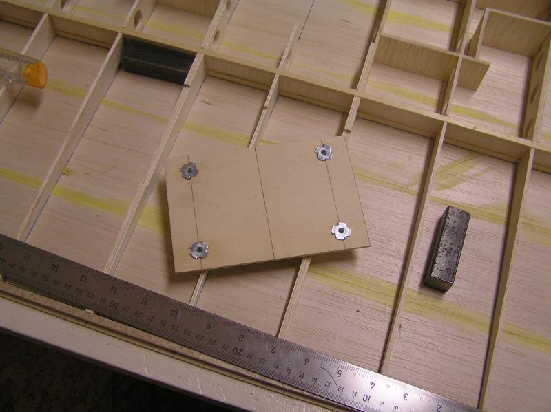

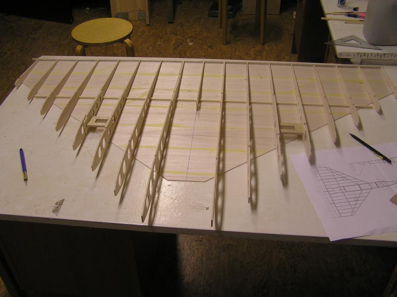

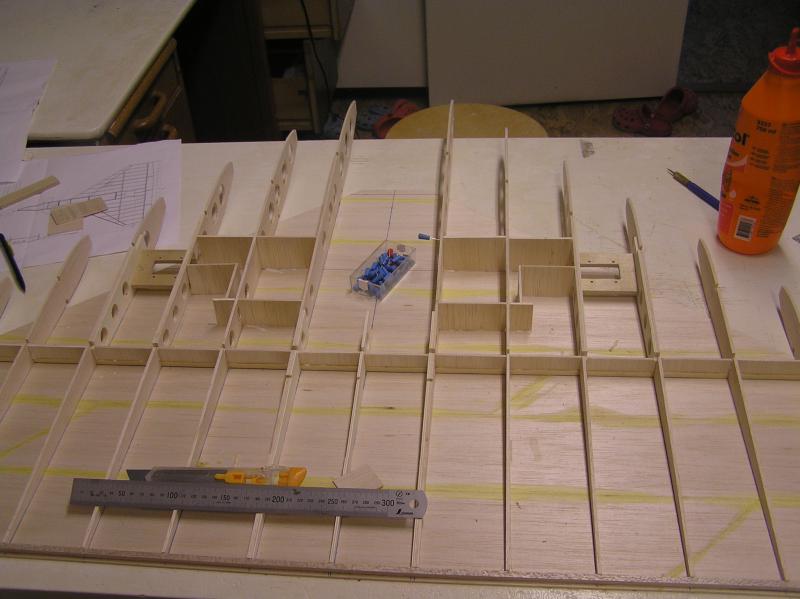

                            Lite byggbilder som inte behöver så många komentarer, men fråga on ni undrar över något.
                            MVH/Christer
                            • Pekkala
                              • 1159
                              Och flera byggbilder kommer här om ni vill se.
                              MVH/Christer
