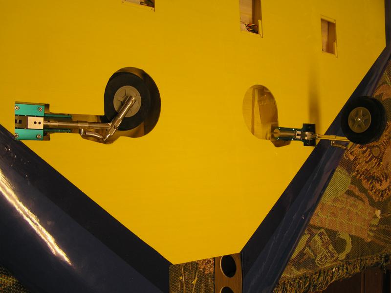

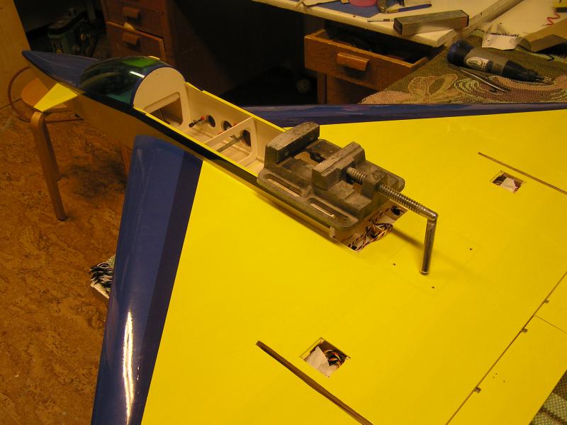

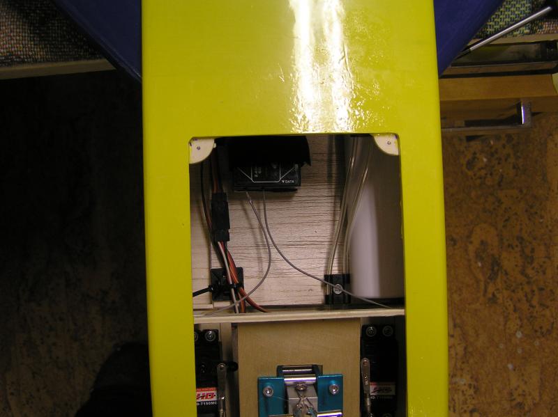

    Några monteringsbilder!
    Kroppen har permanentats till vingen,
    plats för motagaren har valts och luftdragningen till ställen är klart
    MVH/Christer

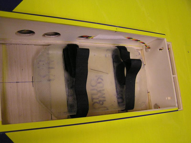

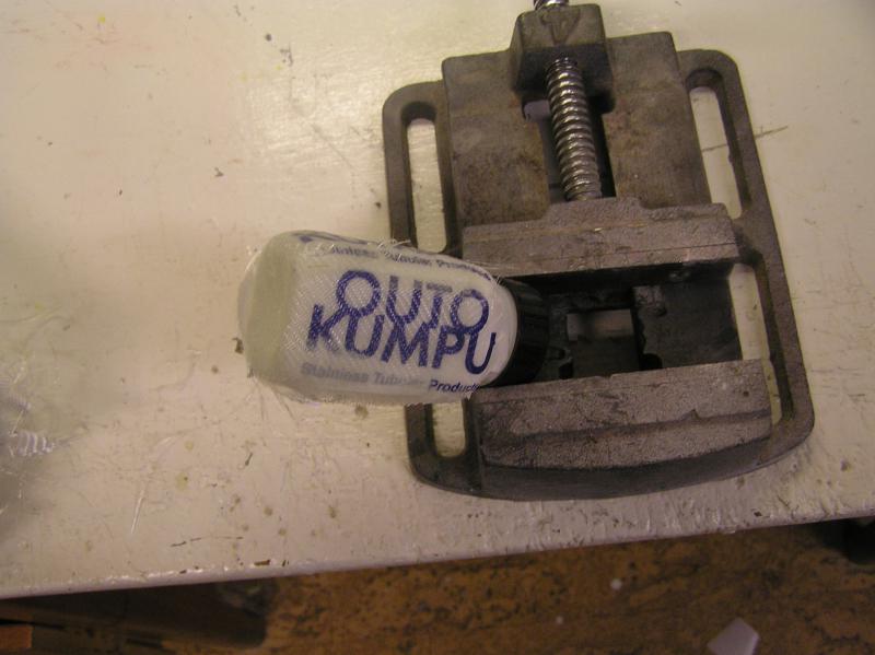

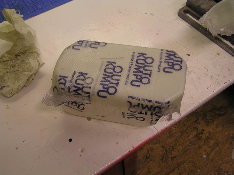

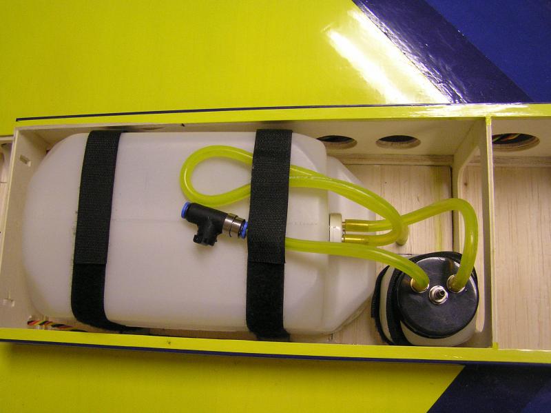

        Tack för det dacke jocke!

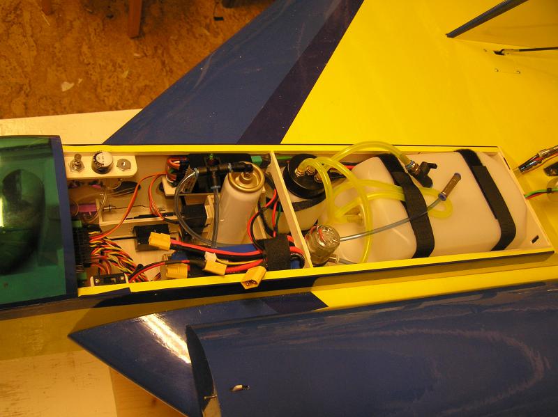

        Två stycken tankfästen har tillverkats och monterats
        MVH/Christer

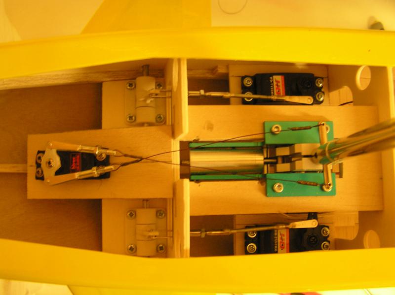

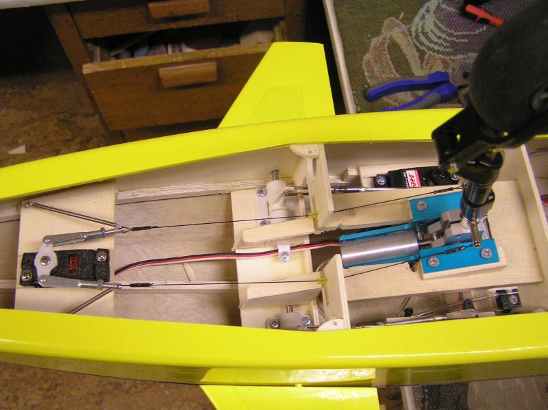

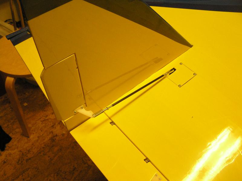

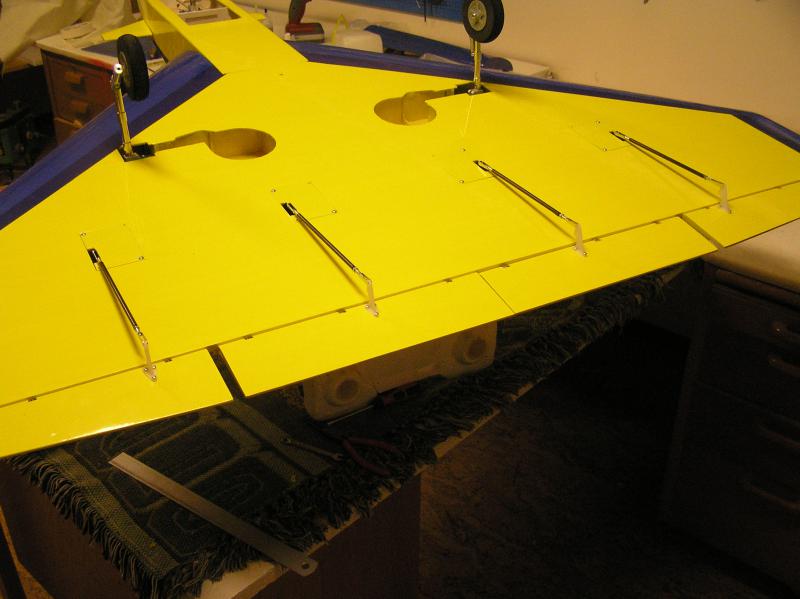

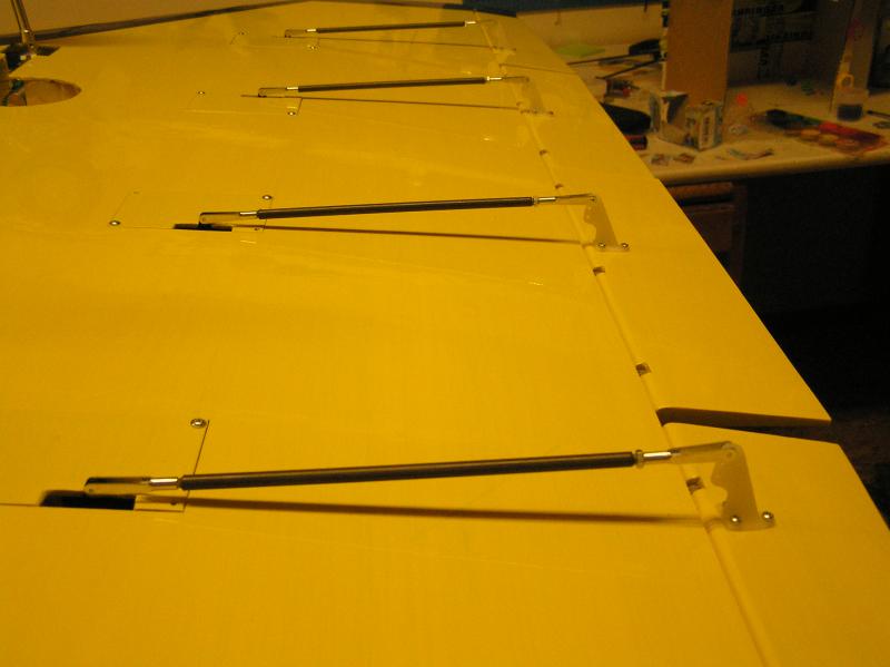

          Då har det blivit lite roder och stötstänger, stötstänger i kolfiberrör och M3 linkar, 42 kg servokraft till höjd borde väl räcka.

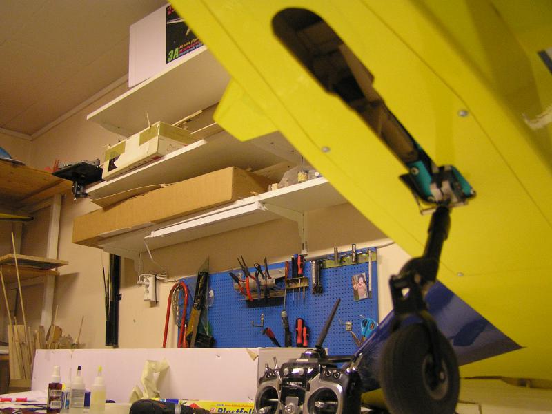

          Jag är inte riktigt tillfreds med nosbenet så det har jag börjat att byta ut och det innebär förståss en del ombyggnationer,
          Har även vägt hela härligheten och den väger 3820 gram med allt utom motor med dess tillbehör, det innebär att att den troligast kommer att väga under 5,5 kg klar:lollypop:
          MVH/Christer

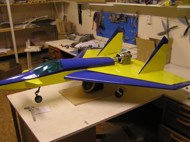

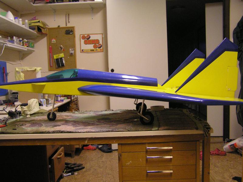

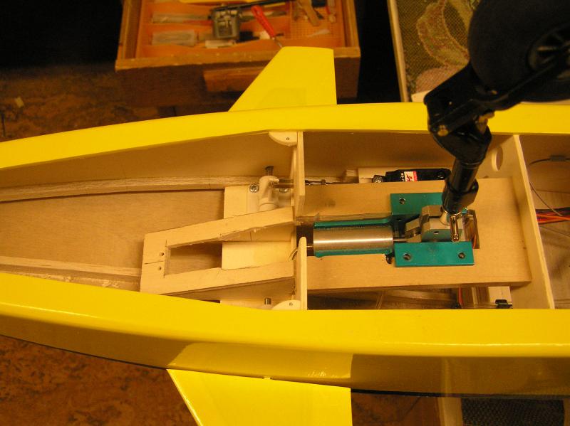

            Nu är noshjulet fixat och modellen är så gott som klar förutom motor och hjul.
            Så nu ställer jag den åt sidan och bygger på annat i väntan på motorn som är på service.
            Det är lite spännande att ett proffs går igenom motorn man har byggt,

              Tjusigt! :thumbup:
              Tänkt om lite om det vi har mailat lite lätt om. 60-65% är nog vettigare om man ska ha infällbara ställ.... :vroam:

                Med risk att jag upprepar mig själv men detta bygge är bara så fränt!!!
                Den bryter nog ljudvallen på tomgång...
                    Tack Ove!
                    Ska kolla lite på det dära till helgen, Har du något tipps på lämplig setupp kanske?

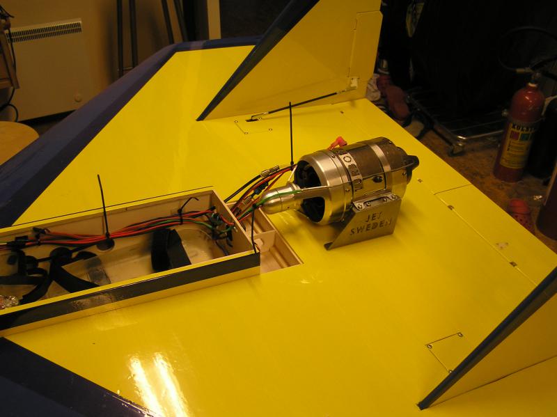

                            Jag kommer att köra min MW54 i den med ca 5+kg dragkraft
                            Modellen i filmen är en Balsa USA Enforcer och i den satt det en Saito 91
                            Det är den modellen som jag sneglat på när jag konstruerade den här maskinen.

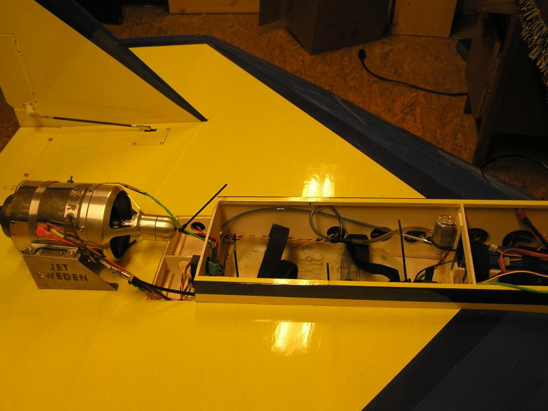

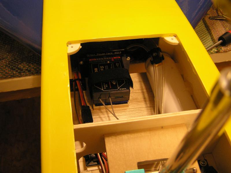

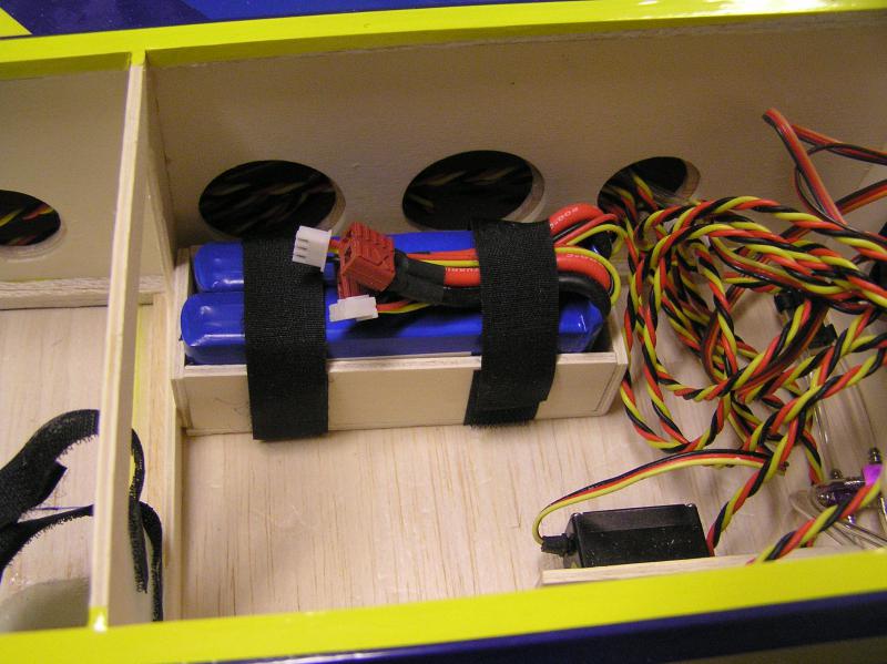

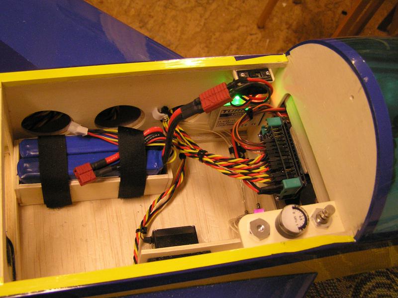

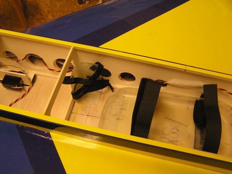

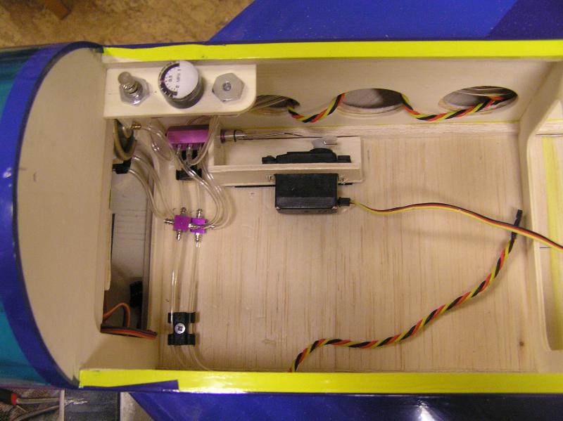

                              Motorn är tillbaks efter en genomgång av CS turbinservice.
                              Så nu har jag börjat att dra kablar och slangar och så ska ventiler och en pump placeras, mm.
                              MVH/Christer

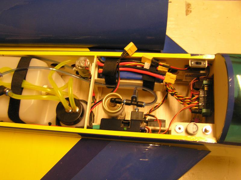

                                #75

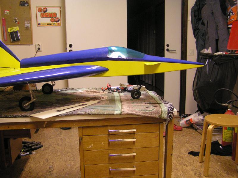

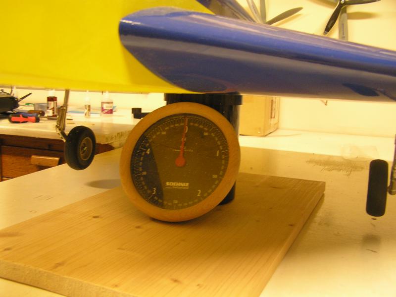

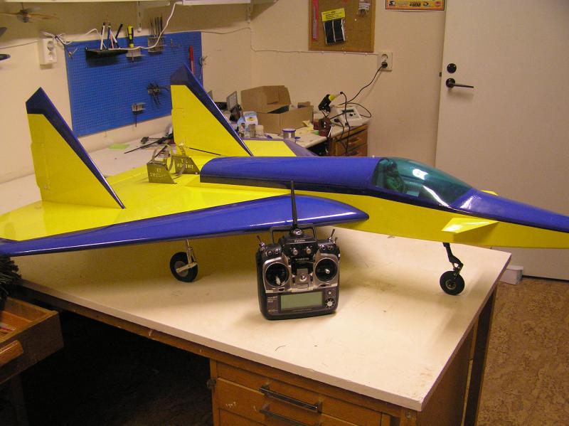

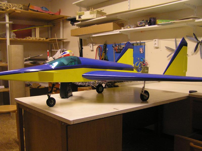

                                Nu är allt monterat och invägt :lollypop:ska bara gå igenom skruvar och dyligt med låsvätska och kritiska ögon, även roderutslag skall gås igenom.
                                Vikten hamnade på 5kg prick, vingytan är 73,7 dm2 och det ger en vingbelastning under 70 g/dm2 tom och under 90 g/dm2 fulltankad:thumbup:
                                MVH/Christer
