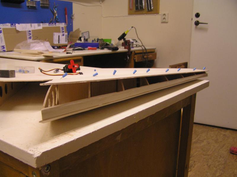

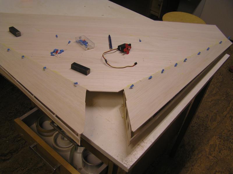

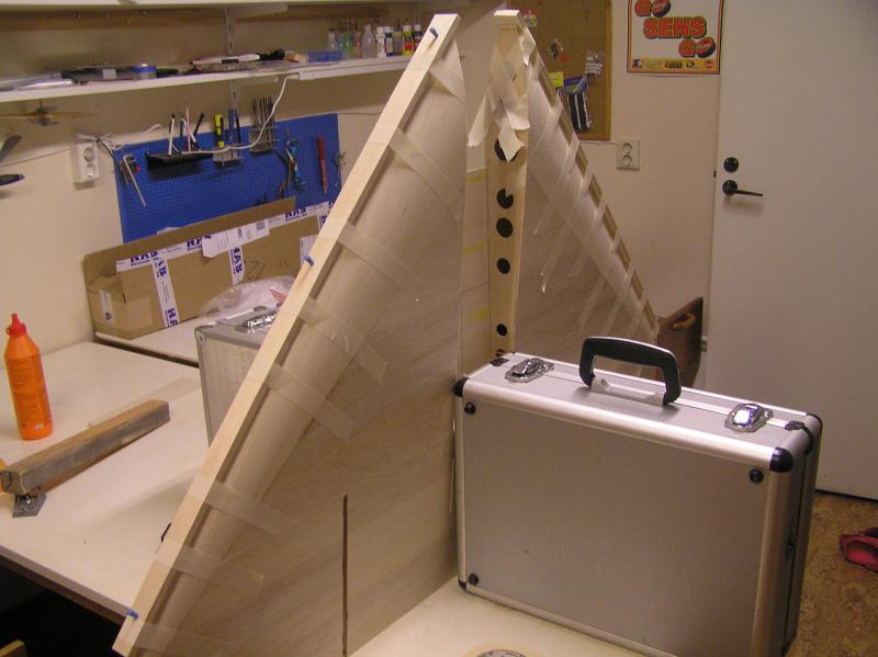

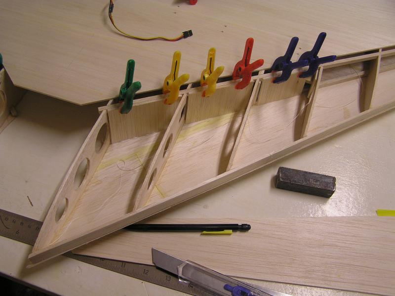

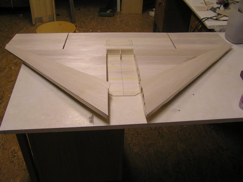

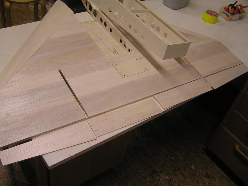

        Några bilder till!
        MVH/Christer

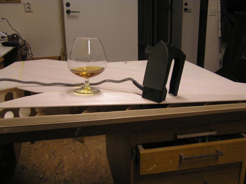

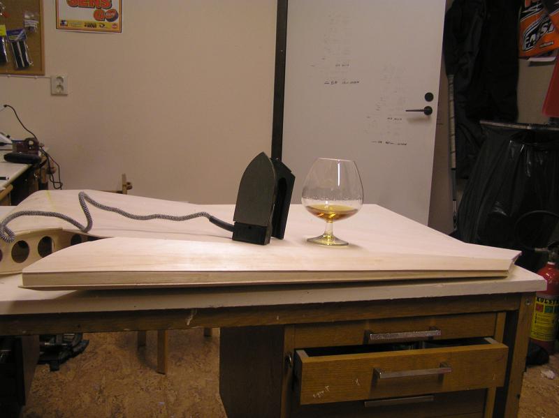

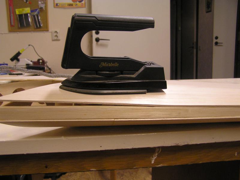

          Vitlim och strykjärn är ett bra sätt att limma plankningen på!
          och sen att betrakta resultatet med en god vätska som har kemisk formel B3 N H2O
          Kan ni översätta den formeln till ren svenska?
          MVH/Christer
            Det måste vara norrländskt lantvin va?
            Bättre än... :sarcastic:

                Visst är det fantastiskt att dåligt hemkört kan bli en dryck värd uppemot 1000:- litern bara det lagras tillräckligt länge!:lollypop:
                En liten fundering......
                När du plankar böjda former som på bilden, fuktar du balsan? eller räcker det med att limma och sedan bearbeta matrialet "torrt" med strykjärnet om du förstår hur jag menar...

                  Som regel behöver man inte fukta balsan när det är en sådan här liten böjning, men i det här fallet gorde jag det lite lätt med en blomspruta för att värmen fortare ska transporteras genom balsat som är 2,5mm tjock
                  MVH/Christer

                    B3 N H2O i mitt fall var det en smarrig cognac jag sög på:lollypop:

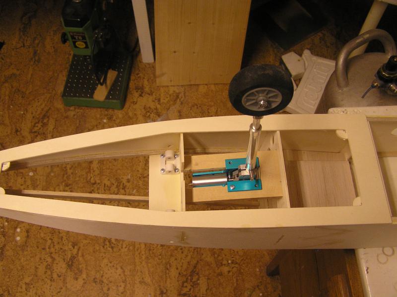

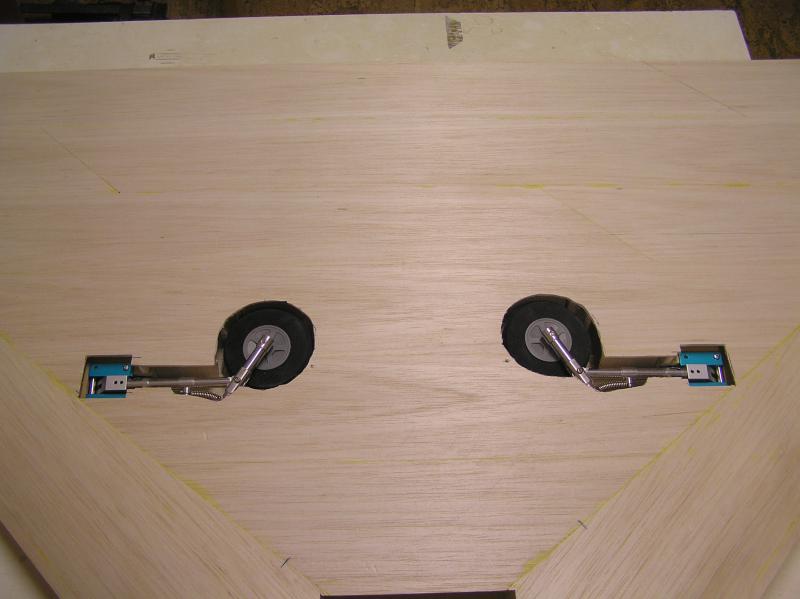

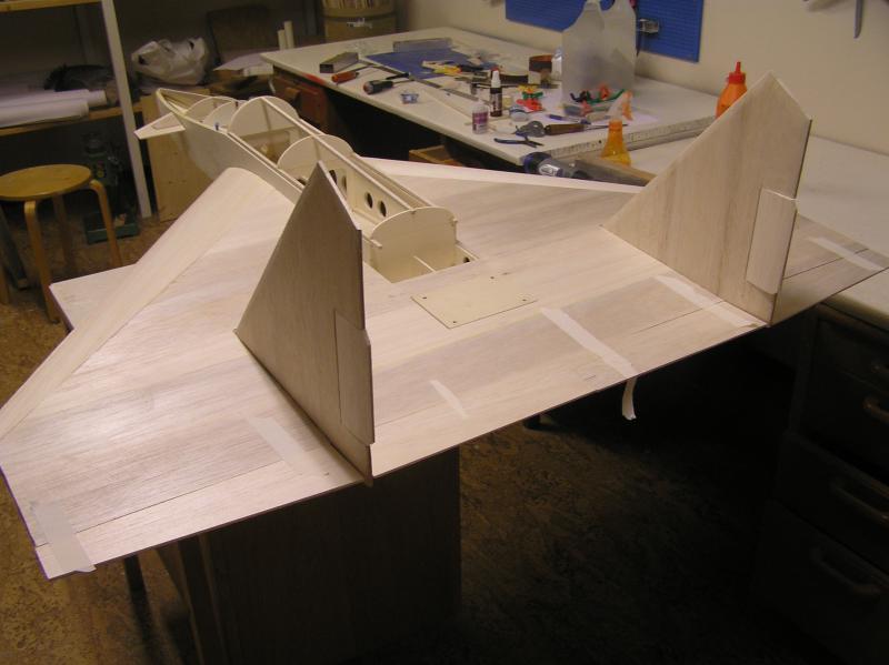

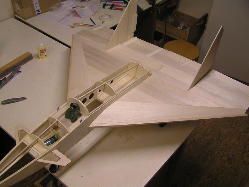

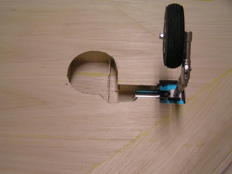

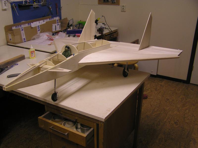

                          Framkantlist och landningsställ, provmontering och nu ser det snart ut som min 3D modell :lollypop:
                          MVH/Christer

                            Jag tror att rätt ord till den här modellen är: FRÄN!!!
                            Den ser riktigt cool ut och måste vara kul att bygga, enkel och snabbt.
                            Lycka till med bygget.
                            Jonas
