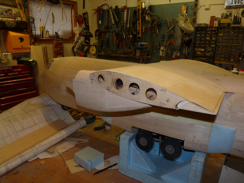

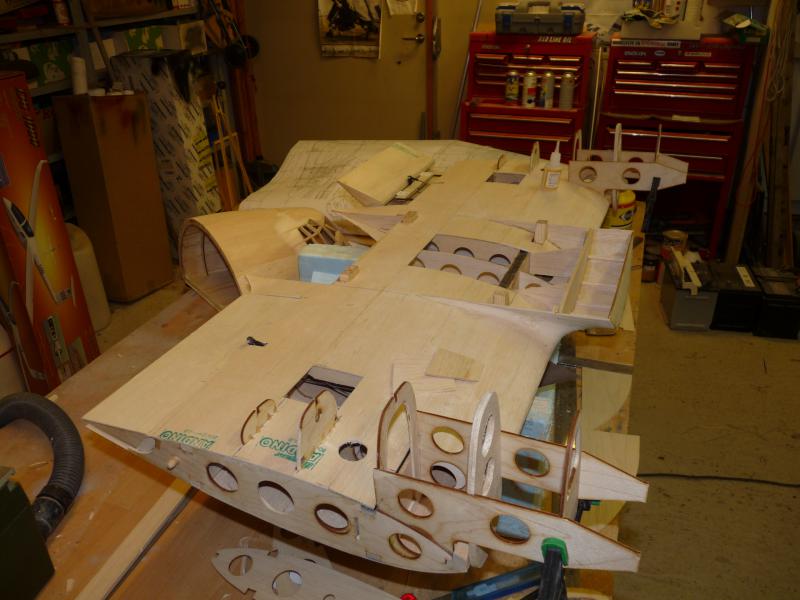

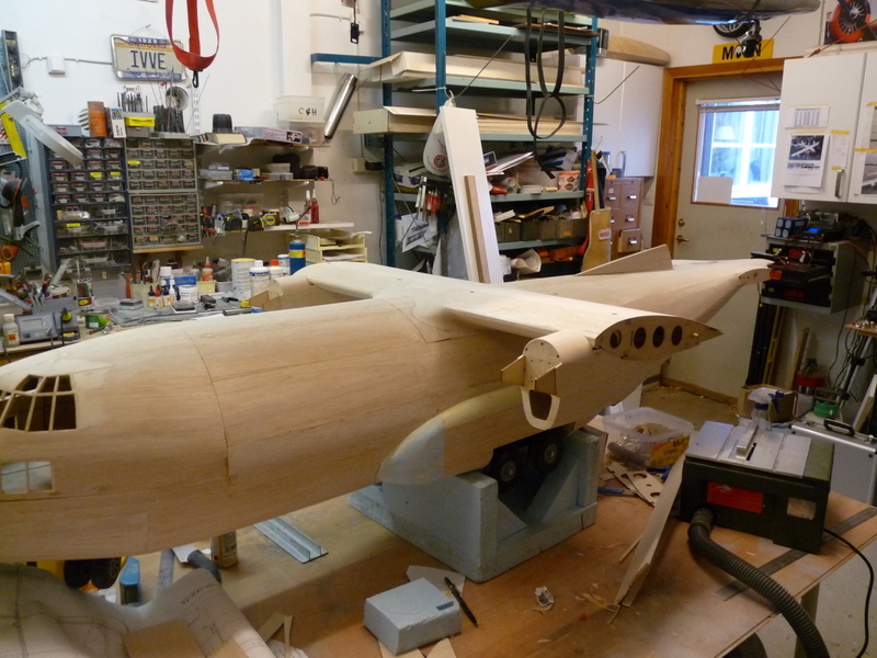

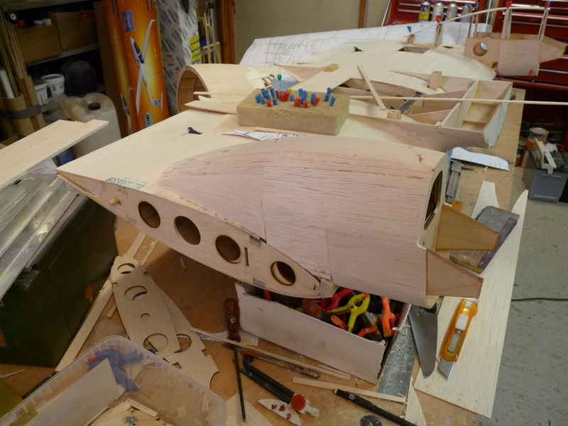

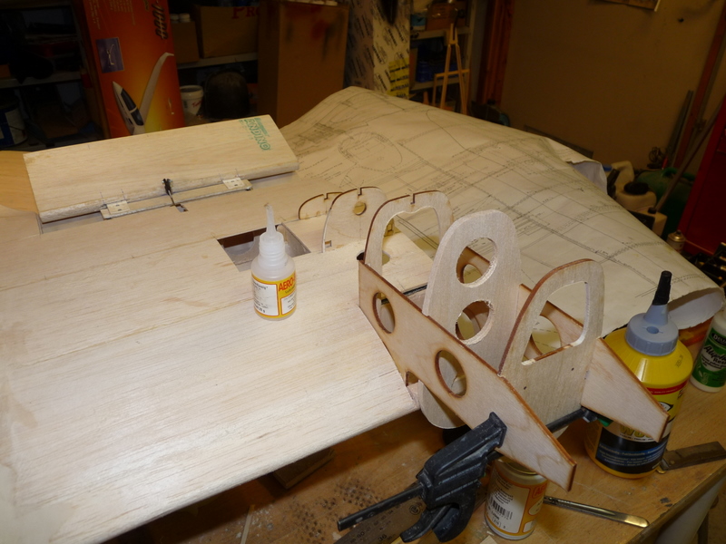

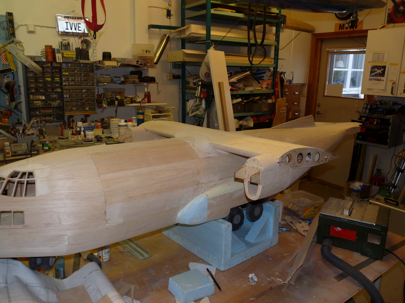

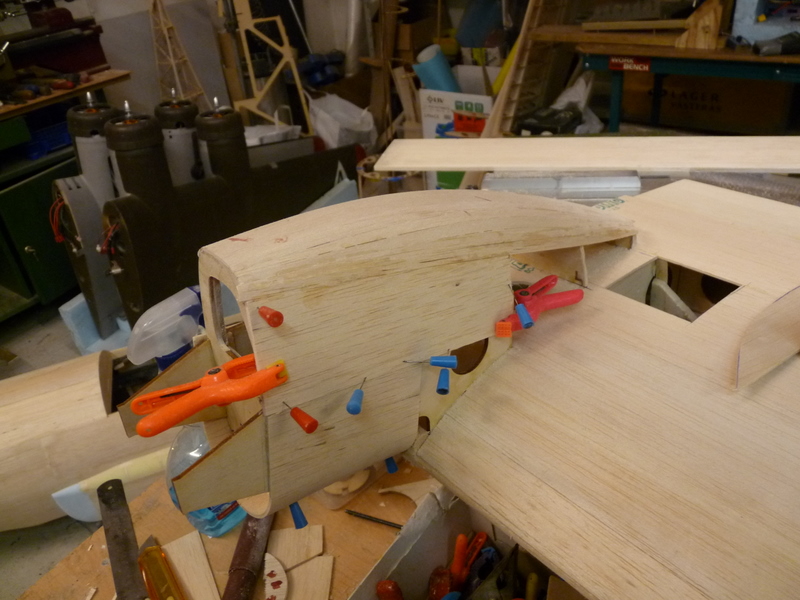

    Dags för motorgondoler.
    Inga konstigheter, bilderna får tala för sig själva.

    Pluggen till gondolerna gör jag i blå cellplast som sen får lite glasfiberväv och epoxy innan spackling och finslipning.

        Inte för å va petig, men när bygget är så sjukt fint i övrigt så tänkte jag ge lite skalatips på dina motorkåpor.
        Gör motorns luftintag större och oljekylarens luftintag mindre. Gör du en C-130H så är oljekylens luftintag ganska litet. Gör du en C-130J så är oljekylet större. men sitter då mer som en påbyggnad under gondolerna. Eller Engine nacell som dom heter på riktigt

          Hej Krille.
          Tack för ditt påpekande. Har faktiskt redan åtgärdat det. Tyckte själv att det inte såg riktigt ut.
          Kan du fixa några bilder på luftintagen så vore jag väldigt tacksam.
          Har ännu inte gjort formen så det går fortfarande att justera pluggen om så behövs.

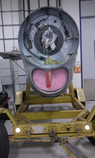

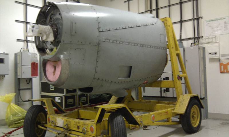

          • Krille
            • 1184
            Fixar lite bilder på måndag på jobbet. Har du brottom så kan jag leta fram några halvbra jag har i gömmorna
            //Kristoffer gustafsson
            Helikopter: T-rex 700 DFC,
            Sändare: Futaba T18SZ,
            • Krille
              • 1184
              Här är några utlåvade bilder.
              Fick ta med mobilen då jag glömdemin riktiga kamera så kvaliten är inte den bästa. Men hoppas dom hjälper.
              Sen en gammal bild jag hittade på lite wortex virvlar

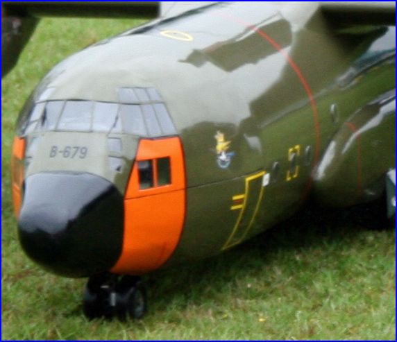

                Har du någon möjlighet att fixa några bilder på hur all belysningen är arrangerad på kärran, lanteror, strålkastare, beacon m.m.
                Stort tack för hjälpen / Ivve
                • Krille
                  • 1184
                  Det kan jag fixa. Men kan ta det muntligt först.
                  Du har ett landningsljus i varje huvudställ. Sitter mitt i rundningen på stora landställsluckan.
                  Sen har du nerfällbara landningsljus ungefär mitt imellan motorerna just framför vingbalken i ditt fall.
                  Grönt/rött ljus i vardera vingspets. två små vita ljus längst bak på kroppen (beavertailen).
                  Röda beacon under främmre delen av kroppen och på åvansidan stax framför vingen.
                  Här en bra bild på undre beacon
                  Hyfsad bild på höger nav light. Det är inga stora grejer. glasen är typ 7-10cm långa i verkligheten.
                  Mer ljus
                  Där ser du vart grejerna sitter. Ska ta lite detalj bilder i veckan

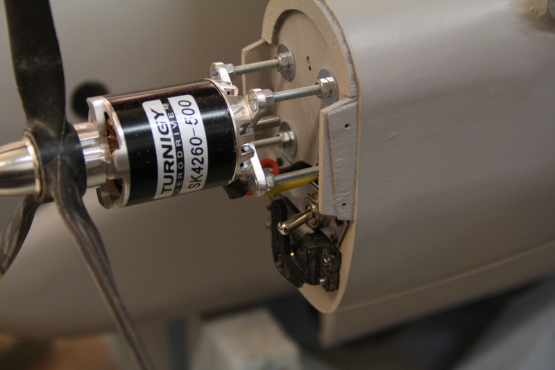

                            • ivve
                              • 736
Namn: IMG_9993.JPG
Storlek: 151,2 KB
ID: 479529Klicka på bilden för större version
Namn: IMG_9992.JPG
Storlek: 158,3 KB
ID: 479530Klicka på bilden för större version
Namn: IMG_0007.JPG
Storlek: 170,5 KB

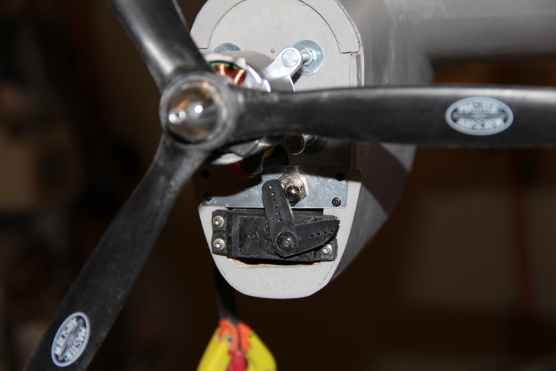

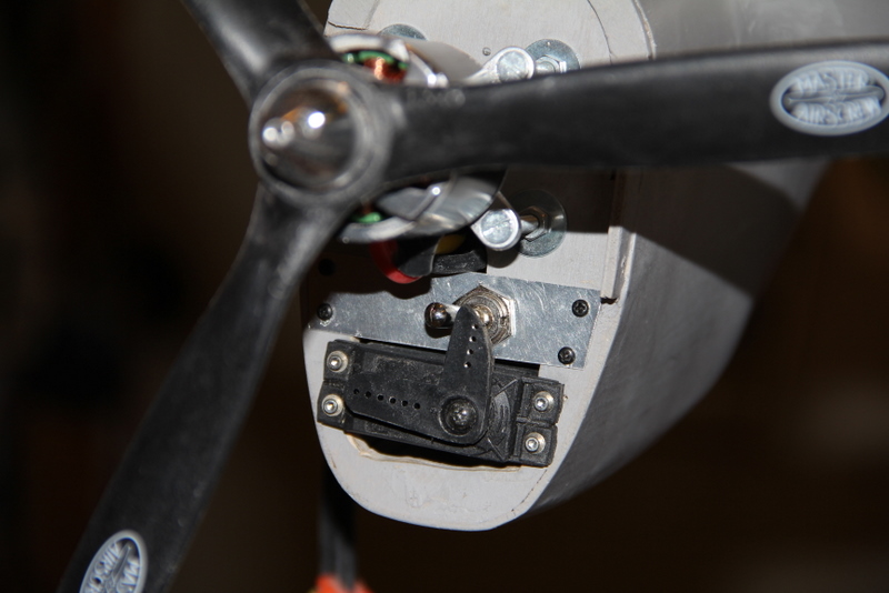

ID: 479531Här är några bilder på min "backväxel" för inner motorerna. En mycket simpel lösning.
                              En 25amp. switch som via servo polvänder motorn o vips så vänder den rotation.
                              Använder mig av en extra flygfasmode. När jag switchar till flygfas 2 så går yttermotorerna ned till tomgång tillsammans med innermotorerna. Deta görs efter att jag trottlat ned till tomgång på alla motorerna, sen e det bar att gasa fullt så får jag efektiv inbromsning på innermotorerna samt även att jag kan backa med modellen helt enl. förebilden.
                                Klurigt!
                                Men är det inte risk att du gängar loss propellermuttrarna på de reverserade motorerna?
