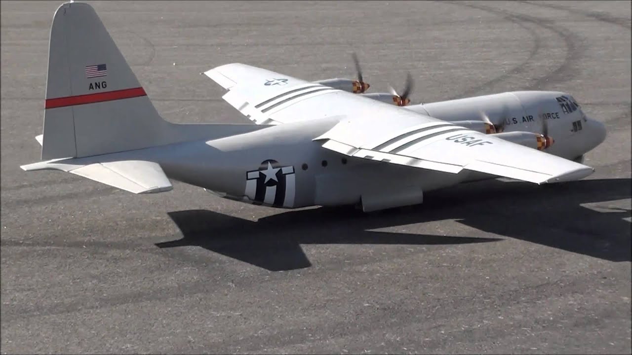

                    Skitkul! Då blir det full reversering vid landningarna sen då?

                      I stället för hjulbromsar.Mycket mindre komplicerat.Tror det kommer att funka bra. Dessutom enkelt att fickparkera !:lollypop:

                        Grymmt läcker kärra alltså.. Först de läckra flapsen, och sedan reversering på motorerna.
                        Är det bilreglage som används för att få till reverseringen ?

                          Nejdå, använder vanliga flygreglage.Har gjort en mycket simpel lösning.Har monterat ett servo till resp. motor som påverkar en switch som kastar om två av dom tre motorkablarna.
                          Använder mig sedan av två flygfaser där den första kör alla fyra motorerna.Flygfas två så stängs yttre motorerna av helt samtidigt som dom inre polvänds.Detta går endast att göra i tomgångsläge, därefter så är det fritt fram att gasa fullt bakåt.

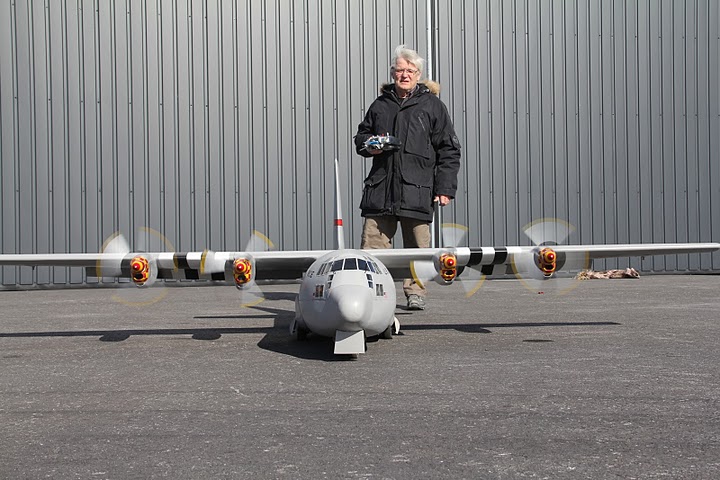

                              För att de som vill ska kunna beundra helheten och testandet av väghållning,reversering m.m så åkte jag (ordförande i Gurubeundrarföreningen) och mötte upp Gurun i Nortälje för videobevis på händelsen..
                              Jag är ingen Hanke och det blåste en smula + de höll på o övningskörde med en helikopter i bakgrunden men det kanske är sevärt ändå?
                              PART II hoppas jag blir med flyyyygning!
                                #60
                                Glömde det..Mannen,Myten,Legenden:
