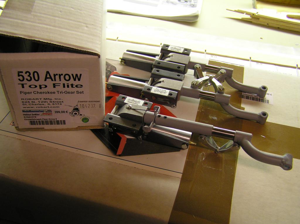

          Skall naturligtvis även installera Robartställen.

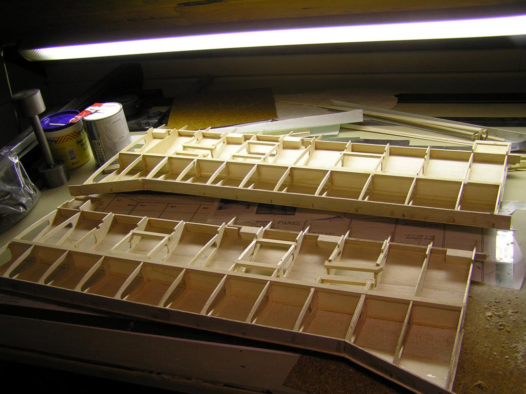

                Kommit en bit på vänster vinghalva nu...
                [ATTACH=CONFIG]28411[/ATTACH]
                Som synes ovansidan balsaklädd.
                [ATTACH=CONFIG]28412[/ATTACH]

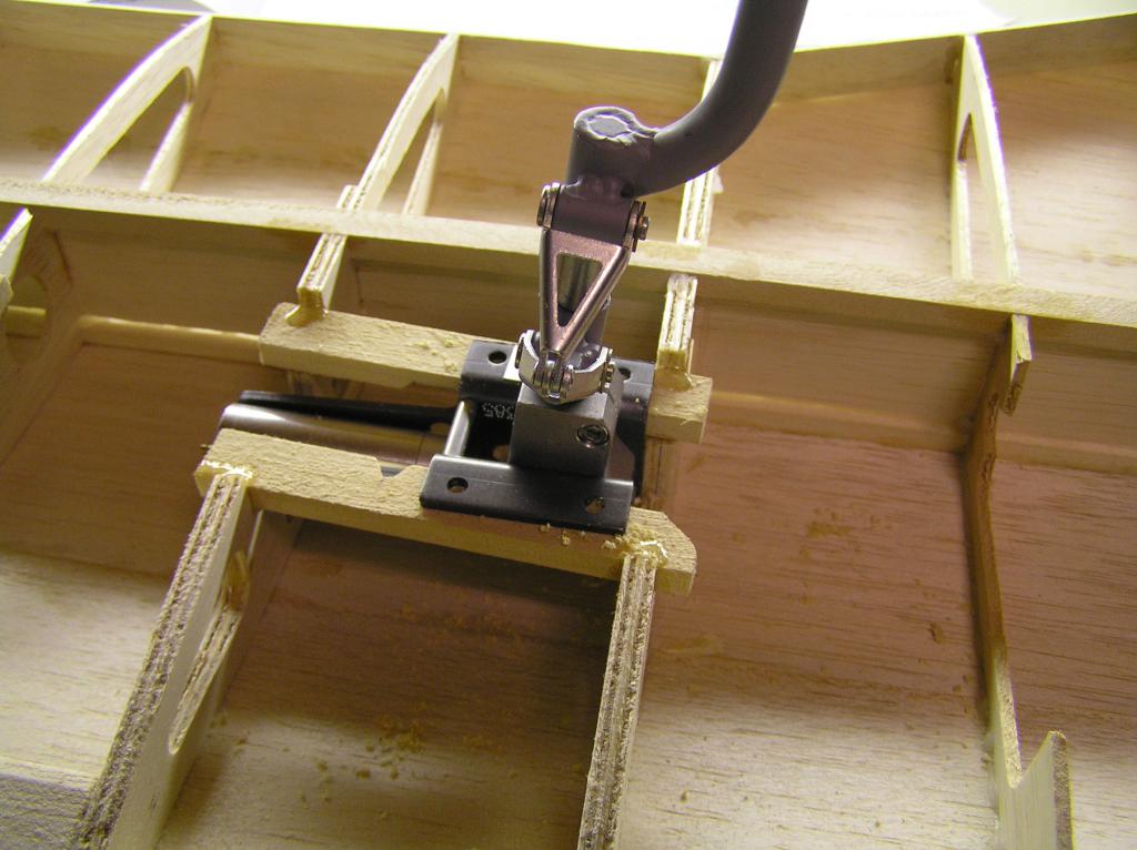

                Nu skall fästena för de infällbara ställen på plats.
                Som sagt inte speciellt spännande...

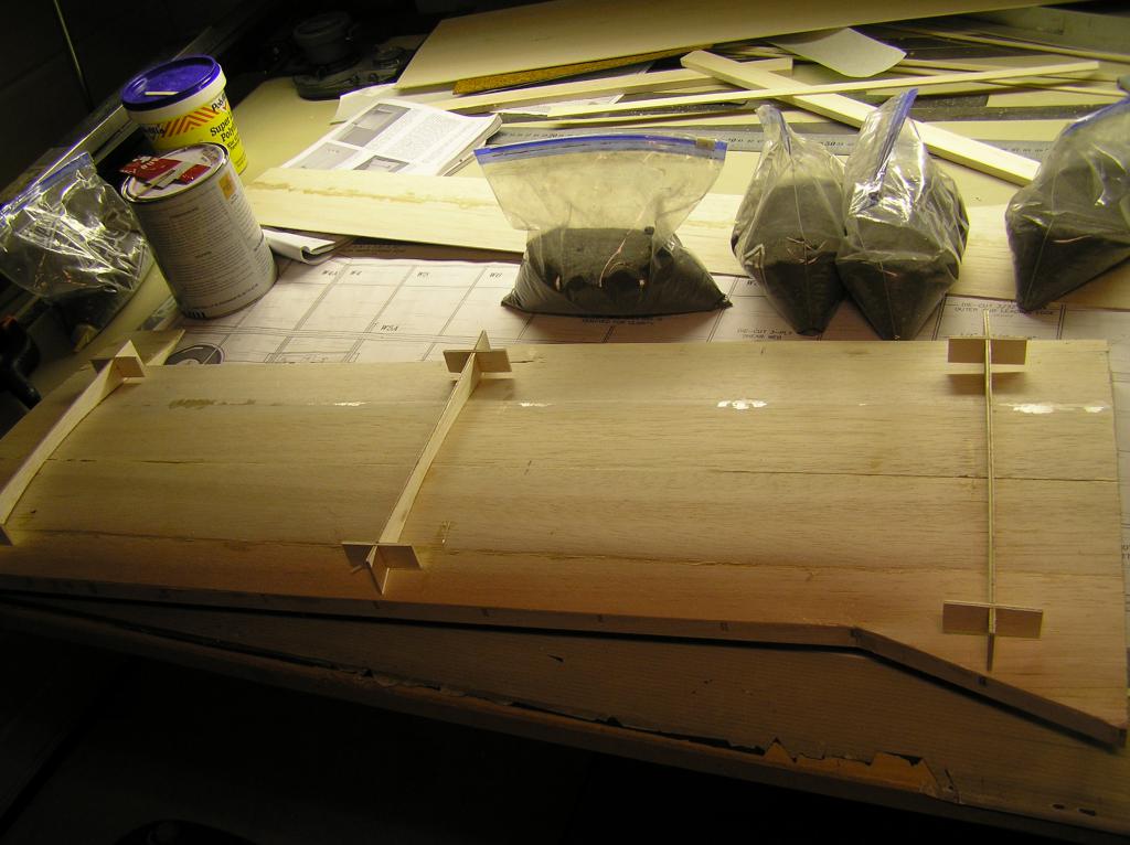

                          Så var det dags att börja med plankningen av undersidan.
                          Så j-vla klantig man kan vara...
                          Det är ju meningen att det skall tacklimmas 3 jiggar
                          på översidan för att få vingen rak o att vinklar
                          skall stämma. (Se bilden)
Namn: 12-05-04-01.jpg
Storlek: 89,6 KB
                          Men.. nog f-n glömde jag ju den mittersta jiggen,
                          la på lim o dit med balsaflaken o på med de tunga
                          påsarna med blästersand för att hålla plankningen
                          på plats.

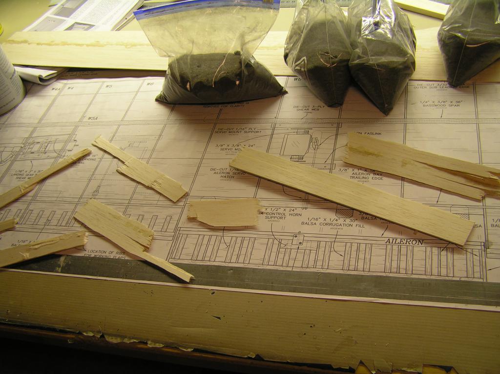

                          Tyckte nog att vingen svankade som en banan.
                          Jomenvisst...... efter att utstött en större mängd
                          välformulerade svordomar var det ju bara att försöka riva
                          bort plankningen.
                          På bilden kan man se lite av resterna av denna
                          misslyckade plankning.
