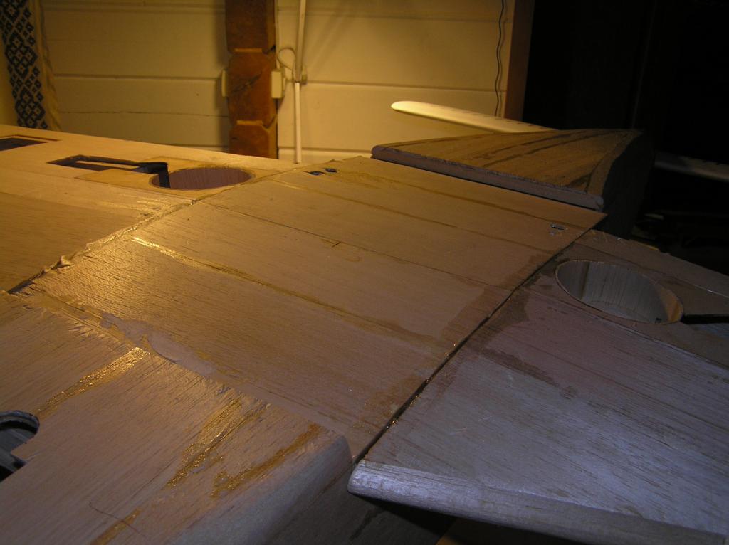

    Jobbat lite igen.
    Vingen inpassad emot kroppen.
Namn: Arrow 13-02-21-01.jpg
Storlek: 100,8 KB

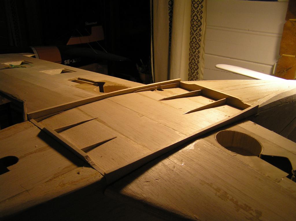

    Dags att börja med utfyllnaden mellan
    undersidan av vingen o kroppen.
    (Bellypan)
Namn: Arrow 13-02-21-02.jpg
Storlek: 70,9 KB
    Hann göra lite ikväll...
Namn: Arrow 13-02-21-03.jpg
Storlek: 76,5 KB
    Skall plankas o sedan hyvlas o slipas in.
    Efter detta börjar det eländiga hyvla,
    spackla, slipa, spackla, slipa osv av hela bygget...
    Men ingen mening att gnälla
    det är ju självvalt!
