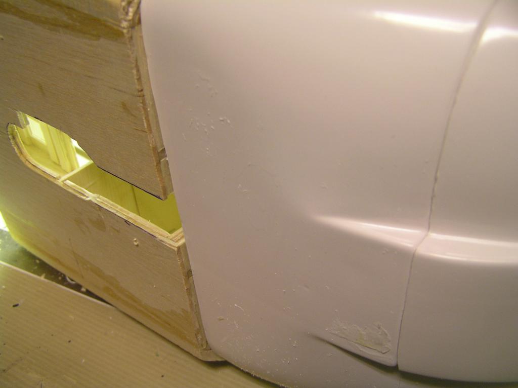

    Jobbat med noskåpan nu.
    Så j-vla f-rbannad vad gäller taskig
    passform.
    Kåpan är i 3 delar 1 övre, 1 undre plus nosdelen.
    Efter att ha limmat ihop övre o undre del
    så var dags att passa ihop det hela med nosdelen.
    Gick ju alls inte nosdelen var ju alldeleles för trång
    vilket resulterade i att dela på den bakre delen.
    Som synes på bilden så är det en skarv ovanpå kåpan...

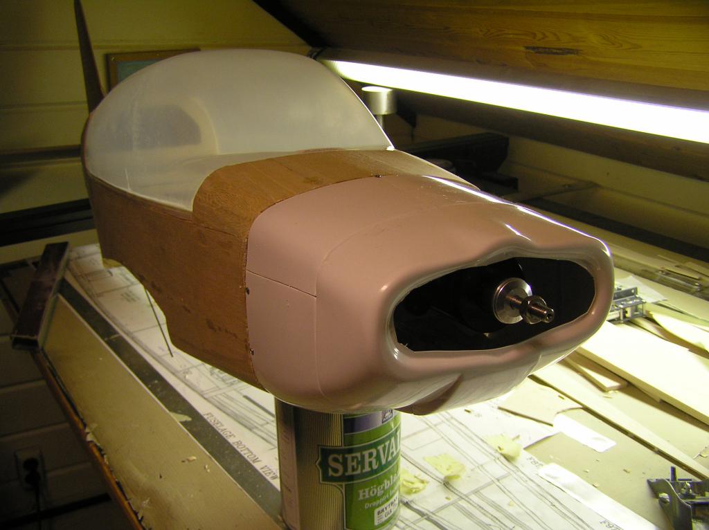

    Efter detta så dags att kolla passformen gentemot kroppen.
    Jaha..
    Visar sig att kåpj-veln ju är för liten för att passa!
    Som synes av bilden fattas det ju en hel del på undersidan...

    Får ta mig en rejäl funderare hur lösa detta problem.
    Sällan att det går lätt....

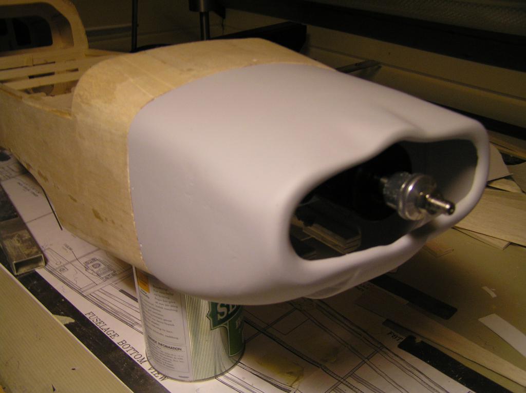

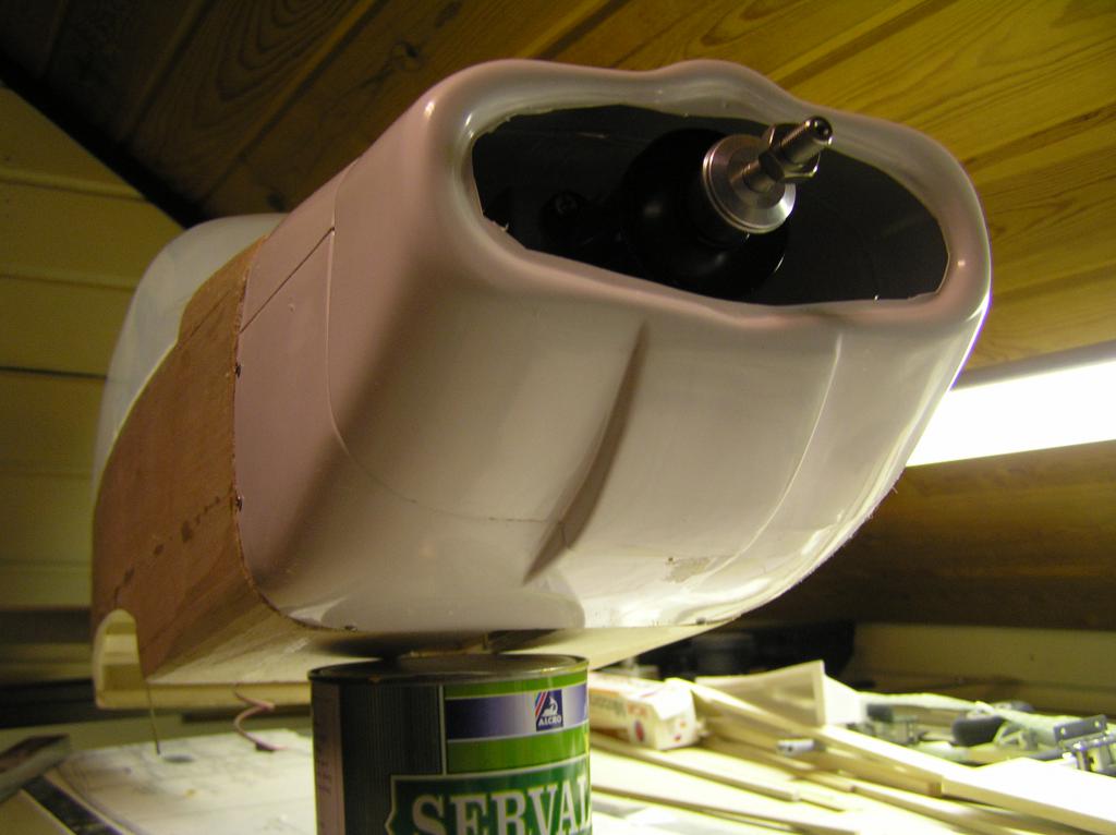

                  Lite lugnare nu!
                  Efter att justerat kåpan o limmat in lite
                  fler stödklossar på motorspantet så ser det lite bättre ut...

                  Fattas lite spackel bara nu då.
                  MVH Kent
                    #84
                    Ser ju riktigt bra ut!

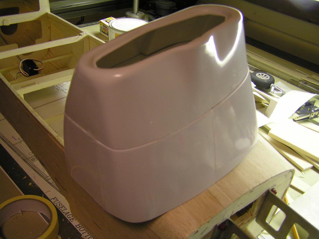

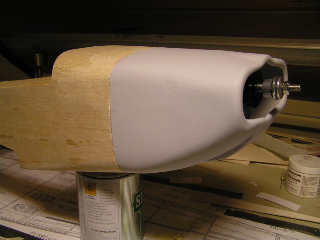

                      #85
                      Spackel, slipning o 3 varv med Hagmans Stålspackel
                      så börjar noskåpan se hyfsad ut ändå.
                      Bara lite finlipning kvar nu....

                      Skönt att kunna lägga den till handlingarna så länge!
                      MVH Kent
