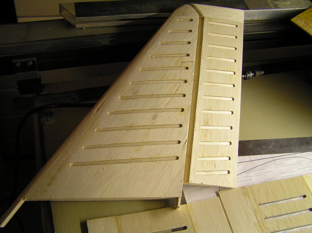

    Börjar med fenan..
Namn: Arrow2.jpg
Storlek: 107,3 KB

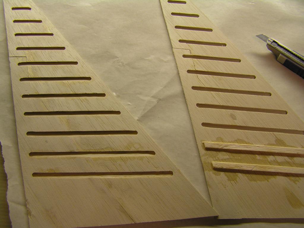

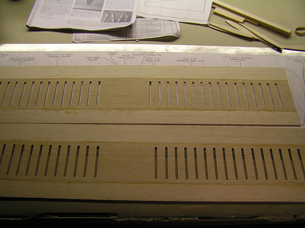

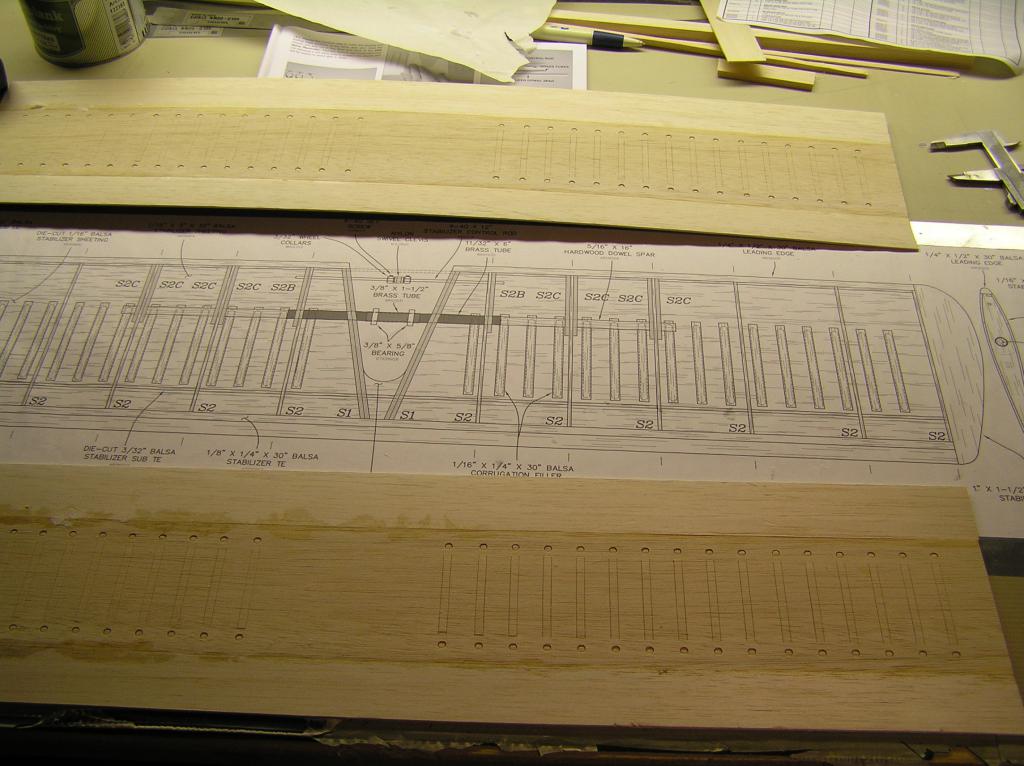

    Eftersom Arrowen har korrugering på alla roderytor plus fenan
    så är det lite pyssel minst sagt att få till det
    först hål i beklädnaden o sedan tunna balsaribbor för
    att fylla igen baksidan....

    Ena sidan klädd med balsa...
Namn: Arrow4.jpg
Storlek: 76,3 KB
    Andra sidan klädd och nu klart

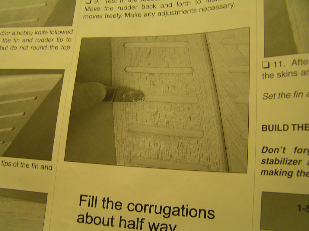

    för spackling av korrugeringen
    man har inte gjort det helt lätt
    för den stackars byggaren.
    Se bild från bygganvisningen...
Namn: Arrow6.jpg
Storlek: 75,4 KB

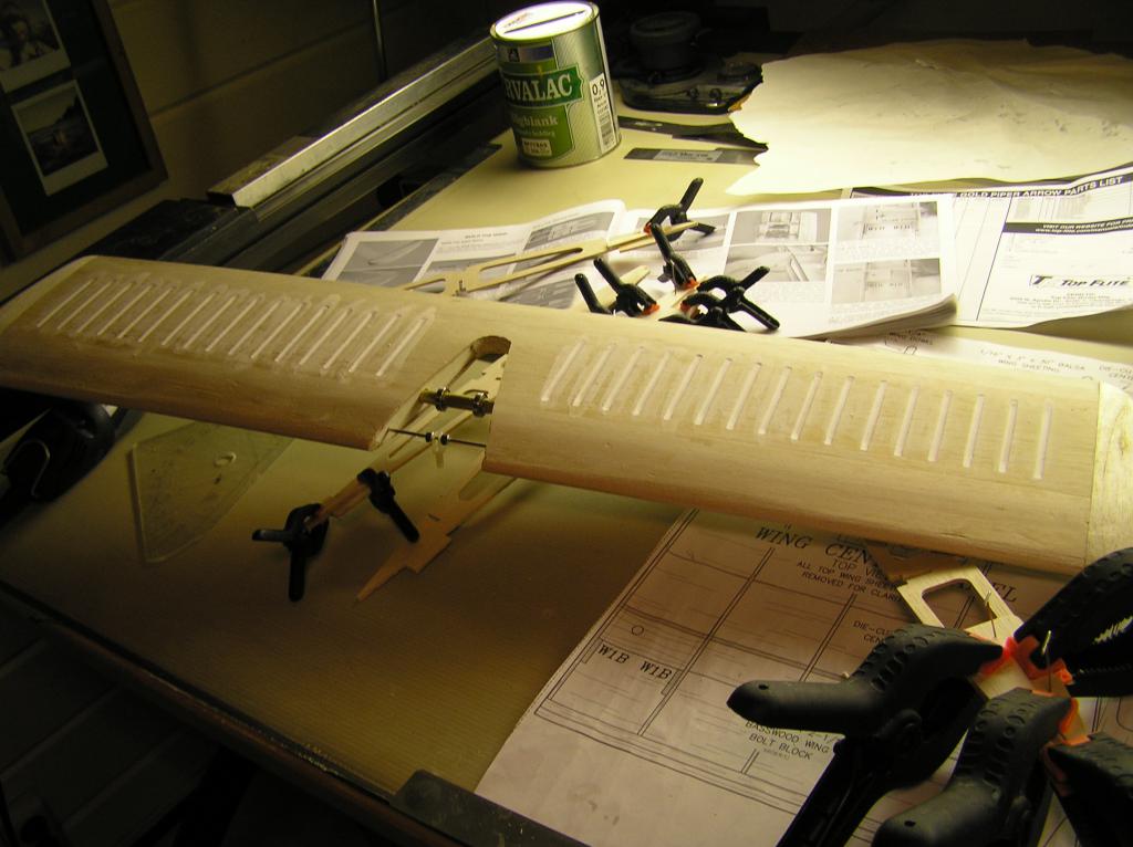

    I väntan på spacklet som rekomenderats av Sweeper
    så påbörjas stabben.
Namn: Arrow7.jpg
Storlek: 104,1 KB

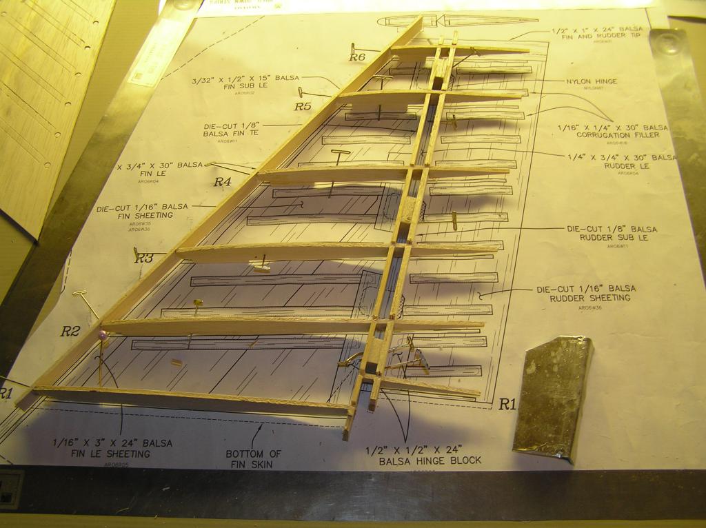

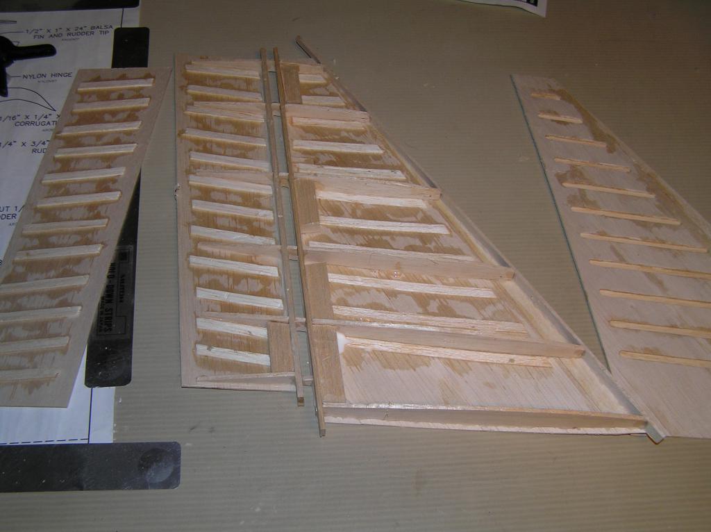

        Fena o med sidoroder nu klara för spackling.
Namn: Arrow 12-03-31-1.jpg
Storlek: 84,4 KB
        Detta med korugeringen kommer antagligen
        att driva mej till vansinnets yttre gräns.
        Det är ju så j-kla många hål att limma in lister i
        o sedan ska de som tidigare nämnts även spacklas upp!

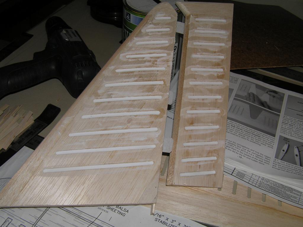

            Måste tacka Sweeper för tipset om
            Polyfillaspacklet!
            (Det var i en annan tråd)
            Fantastiskt att jobba med, formbart som vispgrädde...
            Testade att fylla korrugeringen på fenan o sidorodret.
            Bara doppa pekfingret i burken o dra ut spacklet!!
Namn: Arrow 12-04-02-01.jpg
Storlek: 89,6 KB
            Superbt enkelt!
            MVH Kent

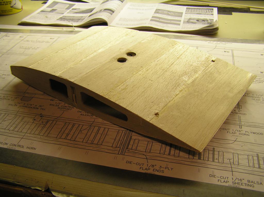

              Ja det det går så sakta vidare...
              Stabben nu plankad o klar.
Namn: 12-04-10-01.jpg
Storlek: 84,1 KB

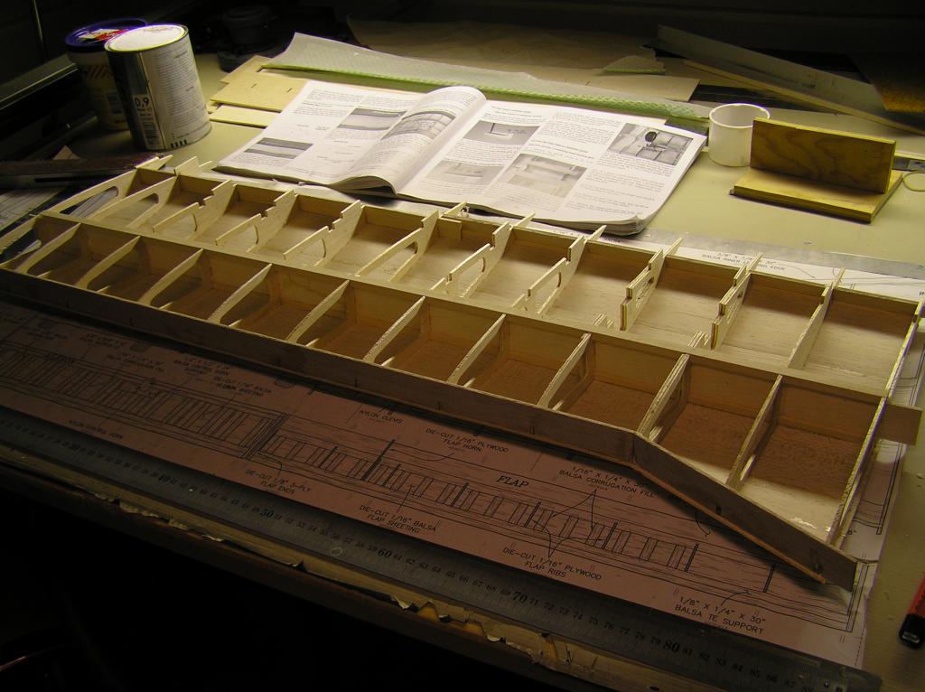

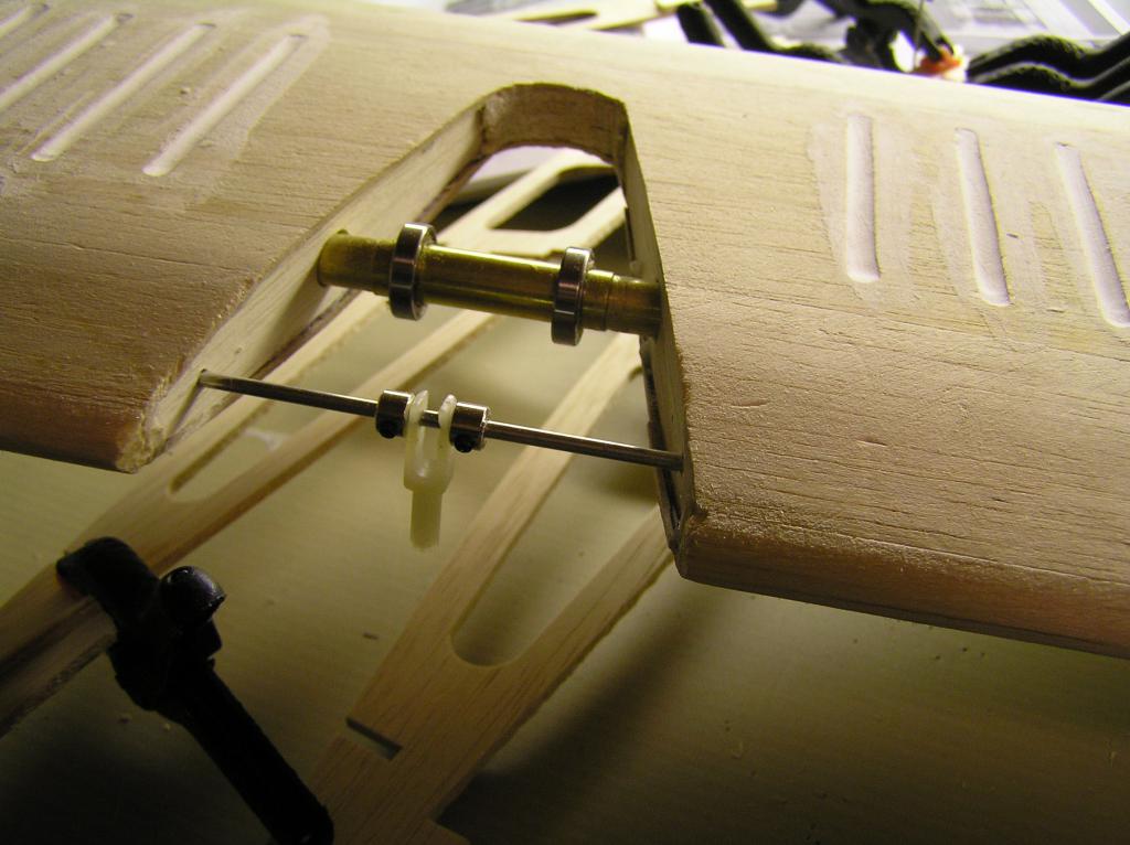

              Man har kostat på,
              kullagerupphängning av stabben.
              (Som sagt hela stabben utgör ju höjdroder)
Namn: 12-04-10-02.jpg
Visningar: 2
Storlek: 84,8 KB

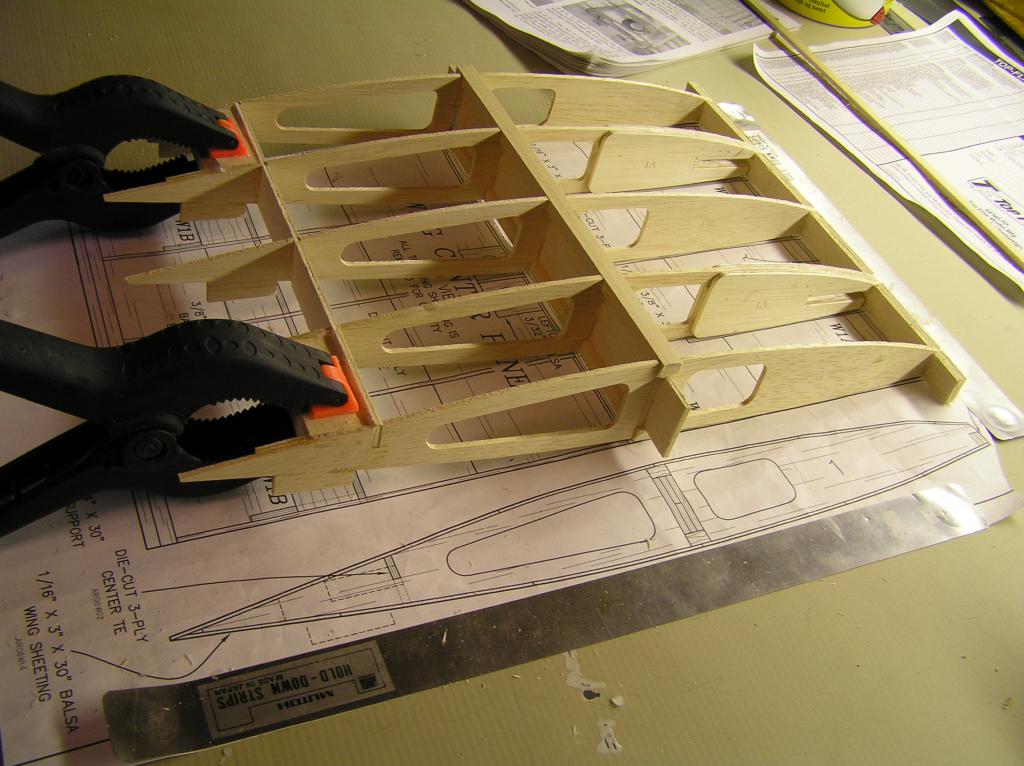

              Börjat lite lätt med centerdelen av vingen också...
Namn: 12-04-11-01.jpg
Storlek: 96,8 KB
              MVH Kent

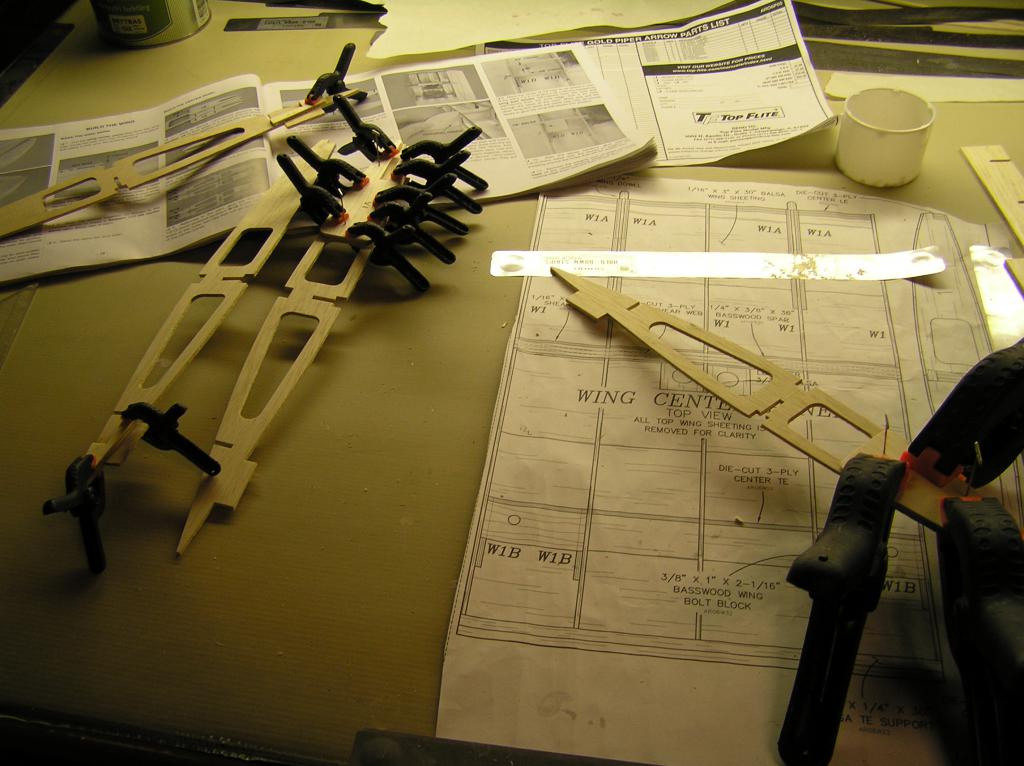

                Ja som sagt tuffar på med
                vingens mittdel.
Namn: 12-04-13-01.jpg
Storlek: 105,5 KB

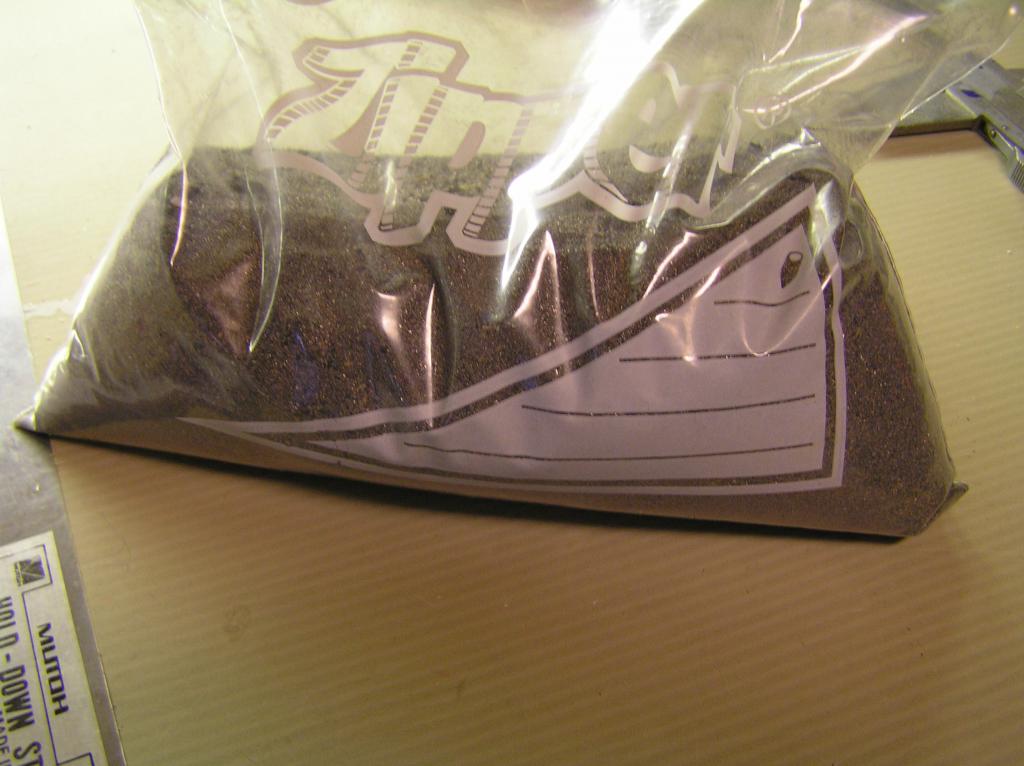

                Har även upptäckt fördelen
                med påsar innehållande stålbläster
                för att tynga ned speciellt för
                att limma balsapaneler.
Namn: 12-04-13-02.jpg
Storlek: 76,4 KB
                Tur att vi har flera ton av detta på jobbet..
                MVH Kent

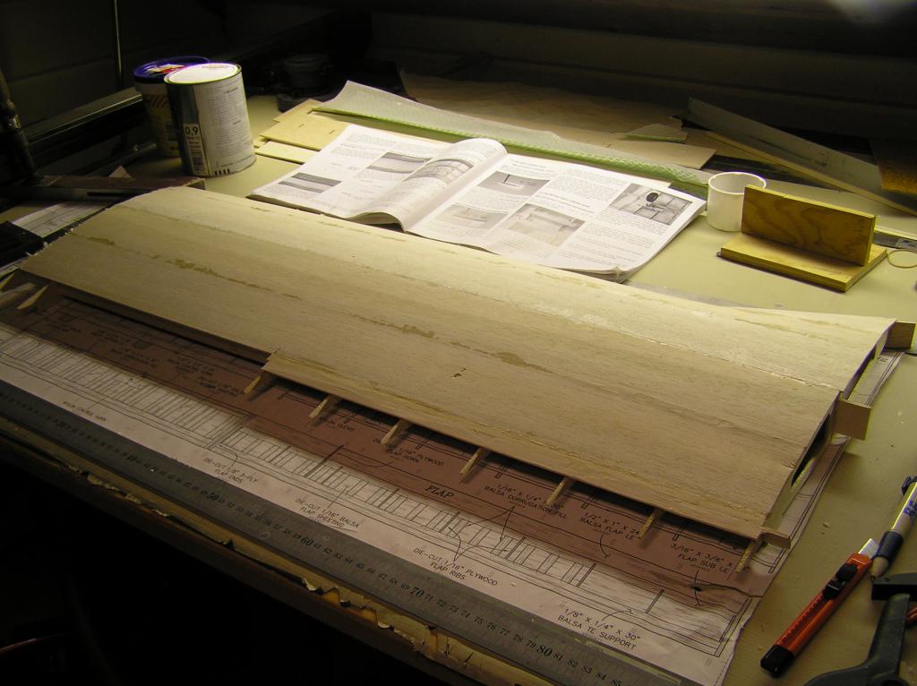

                          • genland

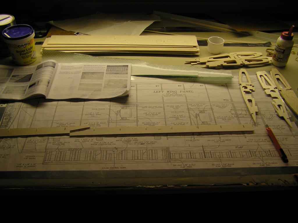

                            Så var mittsektionen till vingen klar.
                            (Ja den skall slipas mm förstås)
Namn: 12-04-16-01.jpg
Storlek: 101,1 KB
                            Dags att förbereda vänster vinghalva...
Namn: 12-04-16-02.jpg
Storlek: 88,3 KB
                            MVH Kent
