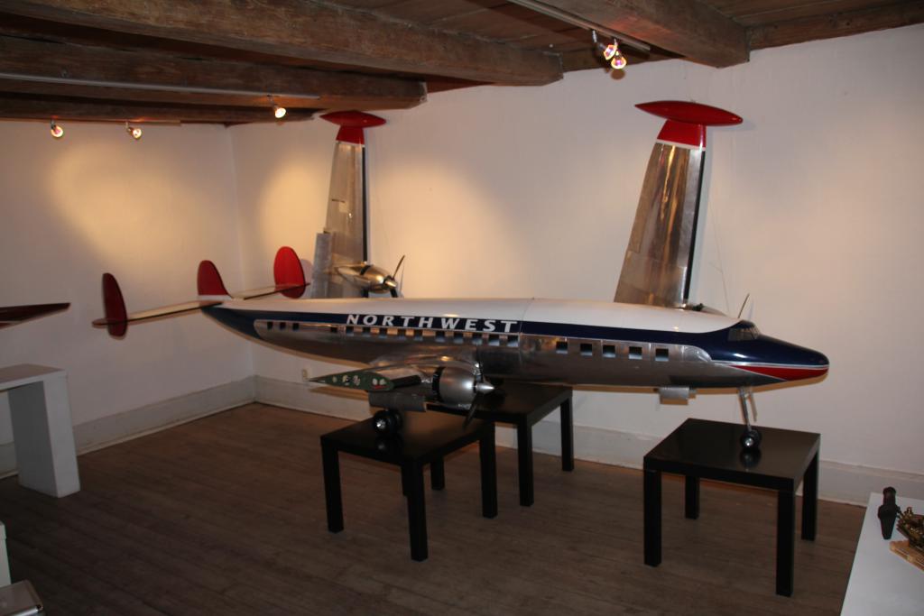

                    Om någon är sugen så finns det saker och titta på i Österåker,Mats Johansson mfl ställer ut sina alster och en Connie ska också få vara där..

                          Det såg trevligt ut nu när den är på plats med så många andra fantastiska alster:
Namn: IMG_0785.jpg
Storlek: 54,7 KB
                          Ska ta med Gullan dit på söndag tror jag,en kopp kaffe o titta på div. hantverksfantasters alster är en fin utflykt!

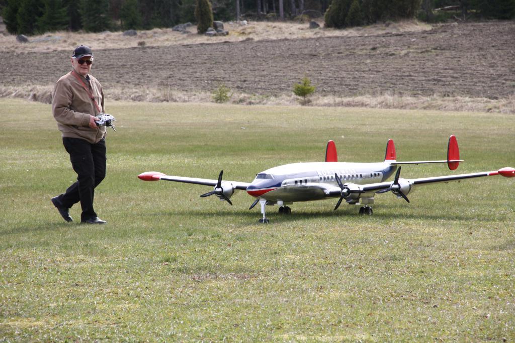

                              Hade middag här ikväll med glada pojkar men innan det så var Ivve o jag ute på fältet för att för första gången testa om den rörde sig ur fläcken för egen maskin och det gjorde den..
                              MED MERSMAK!
                              Min oro för utslagen på nohjulsstyrning och det andra som har med o taxa att göra är numera borta.
                              Lite gasande och det visade sig att den inte har några olater för sig förutom att tipptankarna ska cementeras fast för magneter var inte tillräckligt för att hålla dem på plats på ojämnt underlag.
                              Men det är en baggis,lite gucka så de permanentas så är det problemet ur världen...
                              Hur den spårade och fjädringen jobbade kan man inte ha något illa attt säga om,den kändes mycket bra sa "Biggles" Hallberg och den provflygaren tror man på!:angel:
                              Draget vid fullgas var inte illa alls,tror nog att det räcker mer än väl för trots det andra problemet,ett hjul på huvudstället som låste sig så axade den till flyghastighet på (en gissning) 30 m och med tanke på storleken så var jag förvånad.
                              Positivt!
                              Så nu ska det åtgärdas imorrn ,sen ska den vägas in vilket är det sista som ska göras innan det blir The Trottle in the Bottom å the Stick in The magen på hemlig tid o plats..

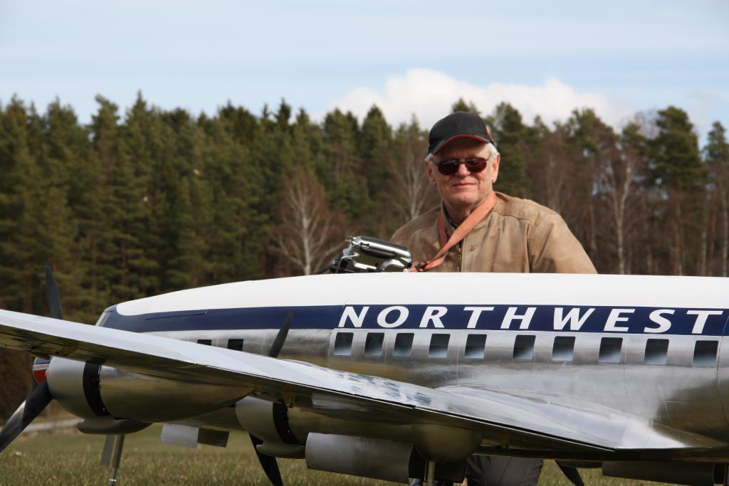

                              Nedan "Fearless" Hallberg,Guruns tvillingbrorsa och oerhört rutinerad testospilota:
Namn: IMG_3519.jpg
Storlek: 71,1 KB
                              ...synnerligen förtroendeingivande bild,eller hur?
