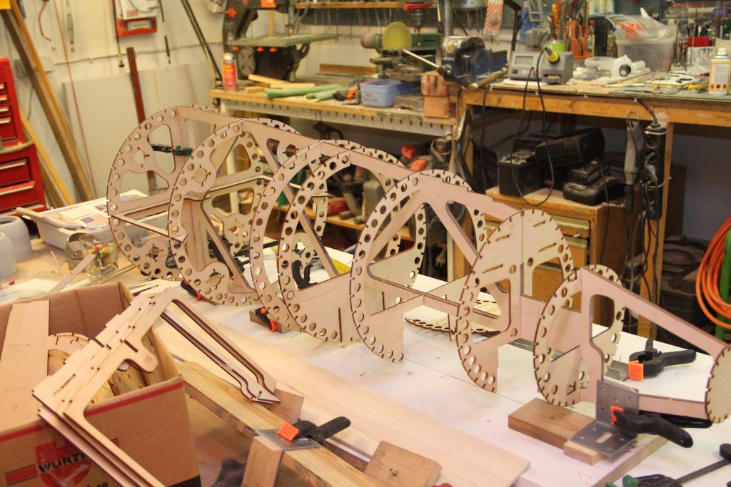

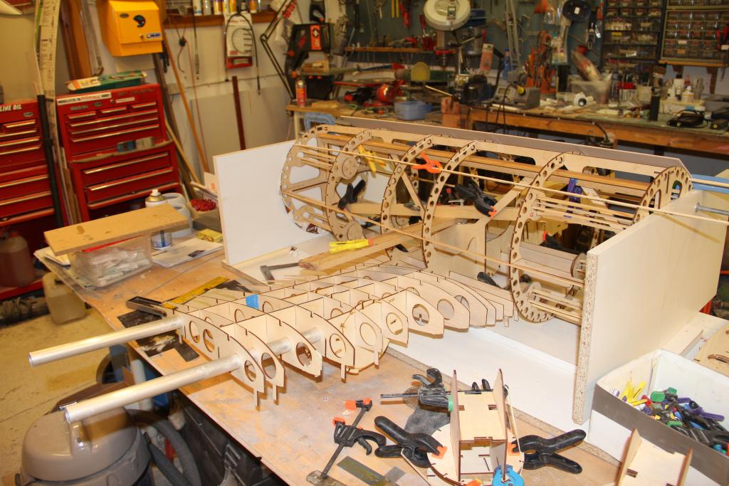

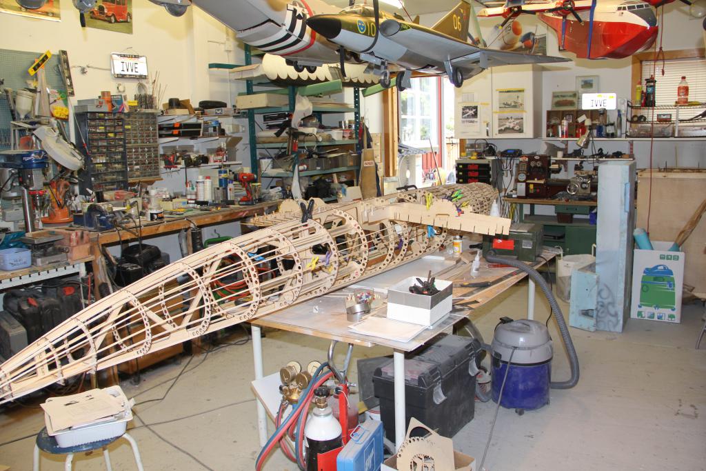

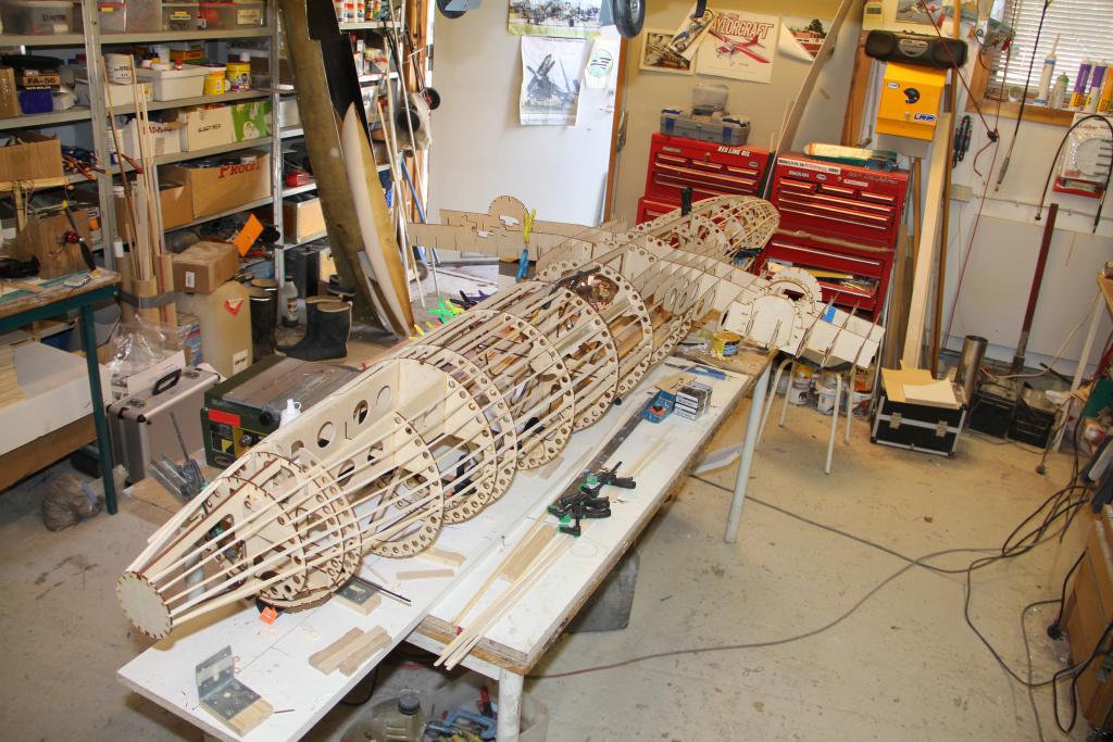

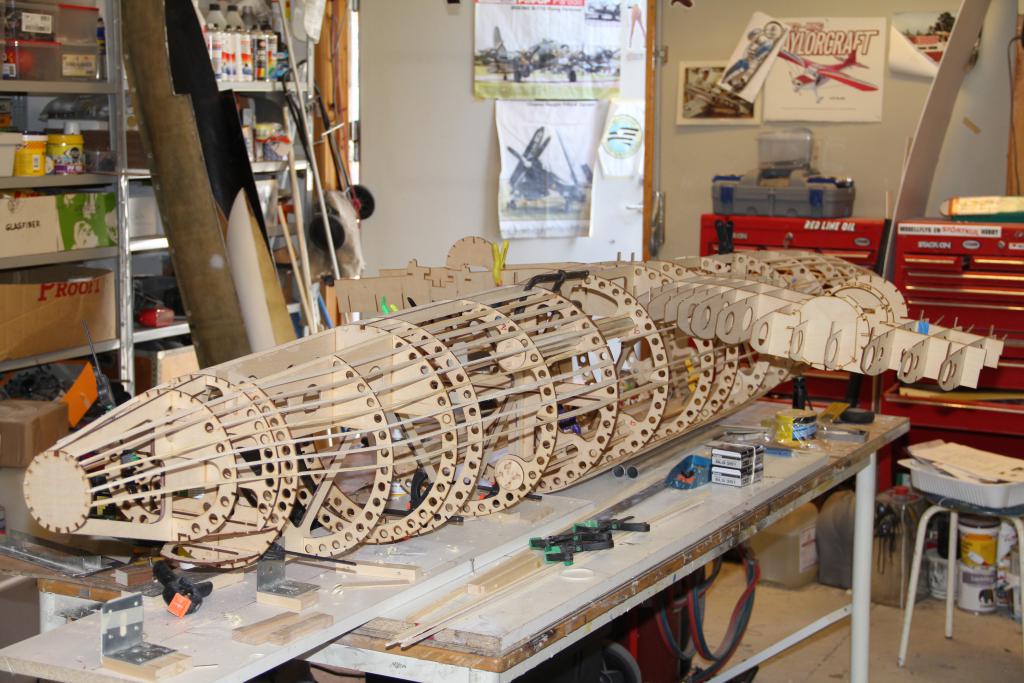

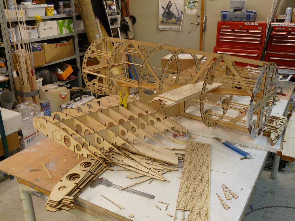

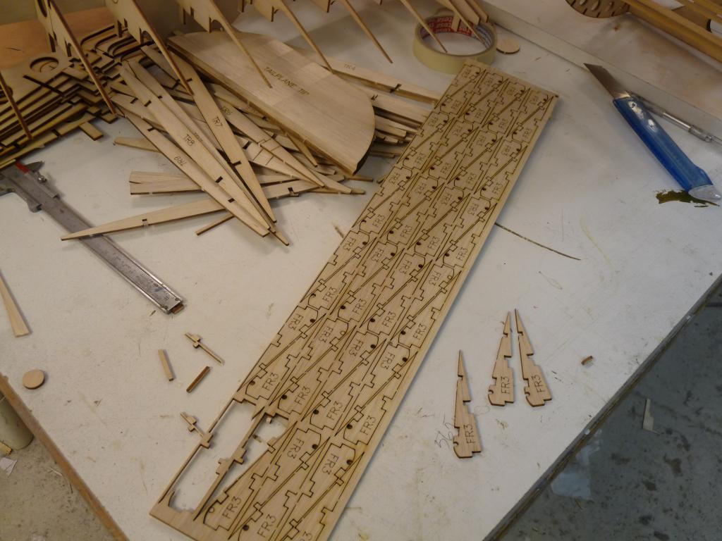

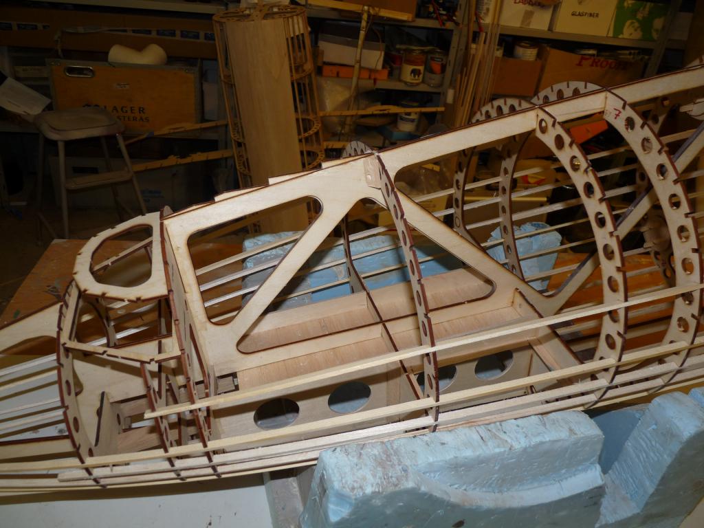

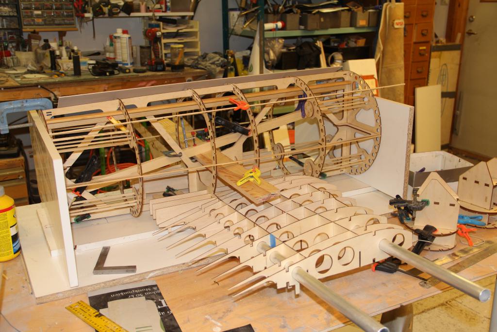

Nu några bilder från starten på bygget så får vi hoppas att Ivve fyller på med lite text han med sen..
Det där är mästerbyggaren själv!

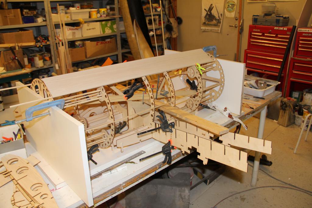

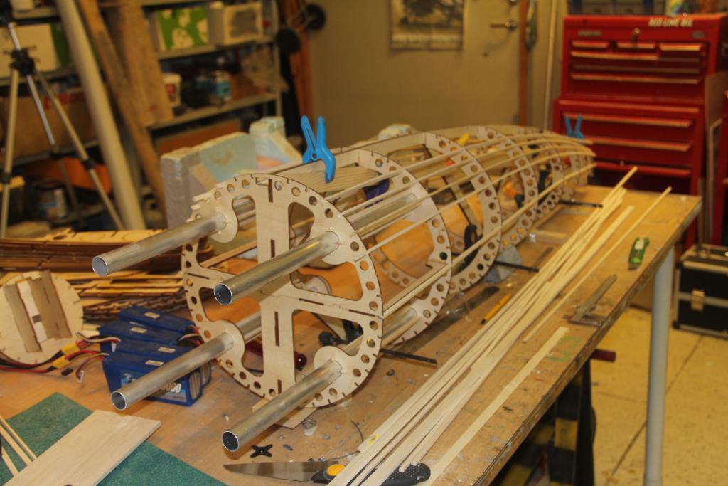

Det där är mittsektionens jigg,nosdel och bakdel ska sen med aluminiumrör sammanfoga allt till en bit för att kunna tas isär vid transport.

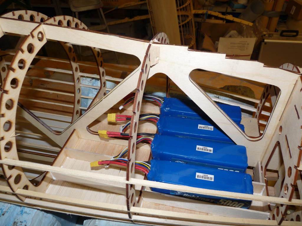

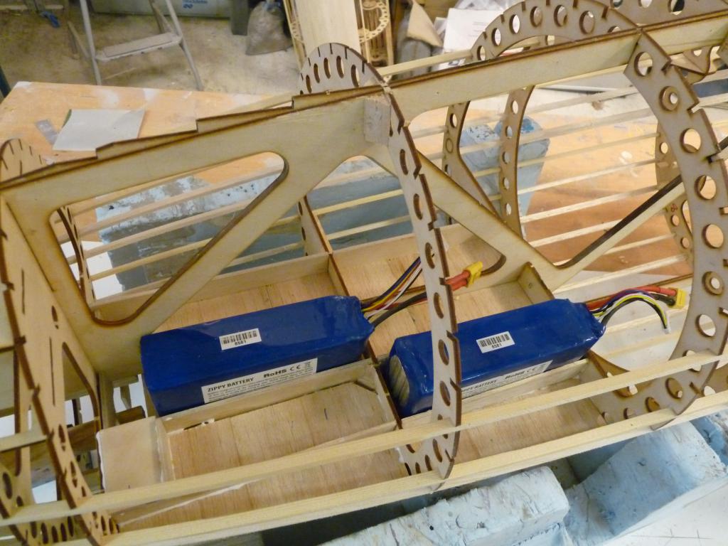

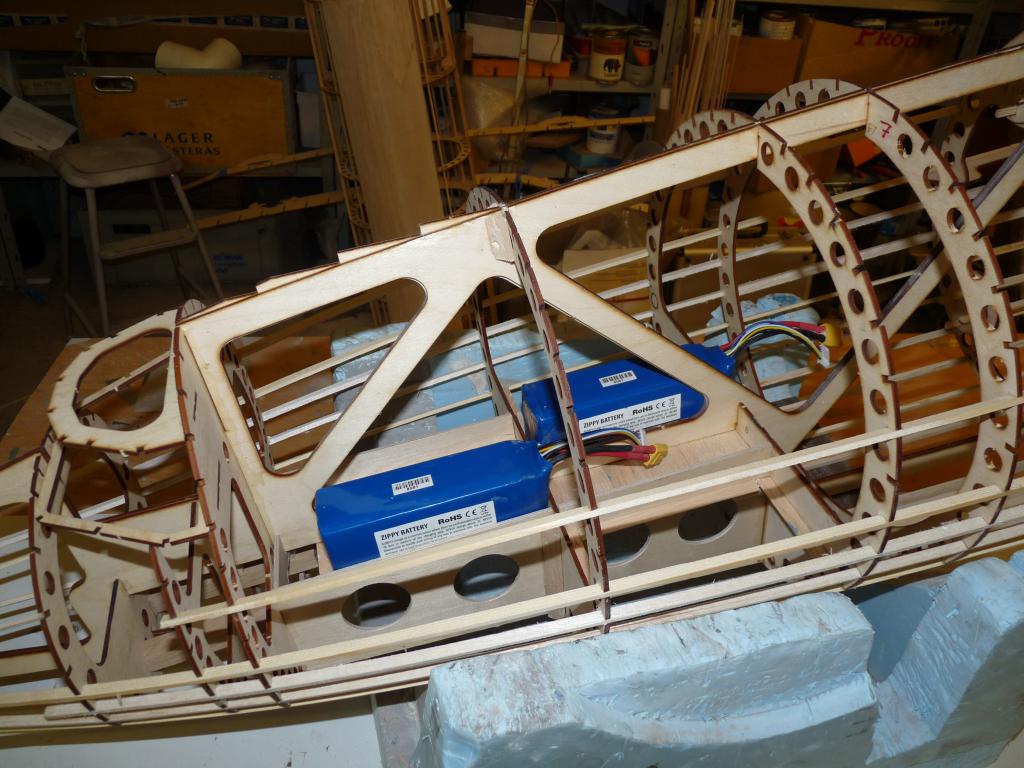

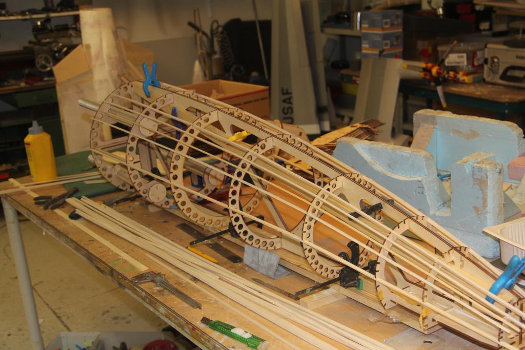

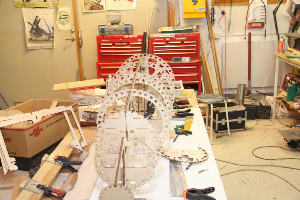

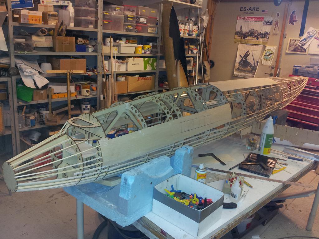

Den här biten har också nacellerna till innermotorerna och huvudställen som jag törs garantera kommer
att bli från Electron Retracts.:lollypop:
Tror mig veta att det kommer att bli Fowler klaff på den av samma typ som Ivve har gjort på sin Hercules.
Jag håller alla tummar som finns att denna går o få ihop ,det är ett mammutbygge!
