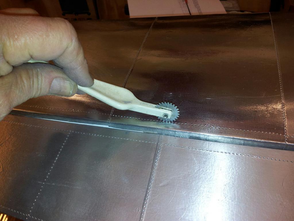

          Det blir ju för himla tjusigt när mästaren är i farten. Jag väntar med spänning på att få se hur mästaren gör för att skapa nitar i alucladen.
            #185
            Det vet jag! Han har en sån där mördegskaksrulleperforerare och en linjal!Resultatet blir generande bra!
            Hoppas Gurun kan göra en djupsinnigare kommentar om det,på DC-3:an så är det en spruta med vitlim,en klick per nit men då blir det större nitar..
            Nu med bild (fotograf: Gurun själv):

              #186
              Så´na däringa tips är otroligt värdefulla. Att bakverksprylar skulle kunna göra sitt intåg i vår kära hobby hade jag kanske inte väntat mej. Kanon!! Läggs per automatik i ide´lådan. :applouse:

                Ursprungligen postat av bokis
                [ATTACH=CONFIG]37222[/ATTACH]
                Det verkar ju enkelt, nästan lite för enkelt. Sånt tycker jag om då det innebär att jag kanske också kan lyckas.

                        #191
                        Hej Olov.
                        Kan hålla med om att det är onödigt enkelt, så lyckas du inte med denna teknik då vet jag inte vad vi ska hitta på ?:sarcastic:

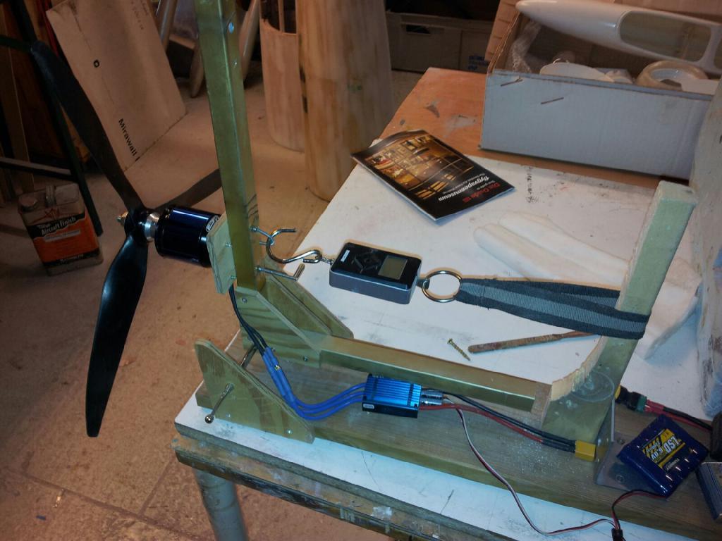

                          Forskning och försökavdelningen har scienticiferat med propellrar här i dagarna.. Maskineringen var ju OS 5025/375 och efter omfattande research så blev det Graupner plastopellrar i storlek 16x10 med tre paddlar som inköptes 4 st av,och en uppackades för de omfattande drag o pulveråtgångsprov som ansågs nödvändiga för att säkerställa flygsäkerheten.
                          Bild på anläggningen för testen:
Namn: !cid_814.jpg
Storlek: 89,4 KB
                          Det visade sig att den digitala mätverket inte gillade elektromagnitistiska interferenser(den la av på svenska:lollypop
                          så VD: n skaffade en analog!
                          Mätningarna gav vid handen att Graupners propellurer var riktigt bra jmfrt med andra testade och att dragkraften var mycket bra kontra strömförbrukningen.
                          Motorn matades med en 6S acc och fick följande resultat:
                          Full muff,45 Amp/1250 W och 5 kg statiskt drag.
                          D.v.s 20 kg total dragkraft på kärran som kommer att väga nåt ditåt=Raket om så önskas!
                          Förhoppningen jag har är att den på cruise ska dra 20-25 amp vilket inte känns orimligt och då har man goda flygtider..
                          Jag tackar Dr Hallberg för att han delgivit mig resultaten!

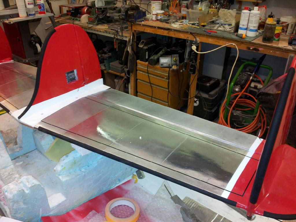

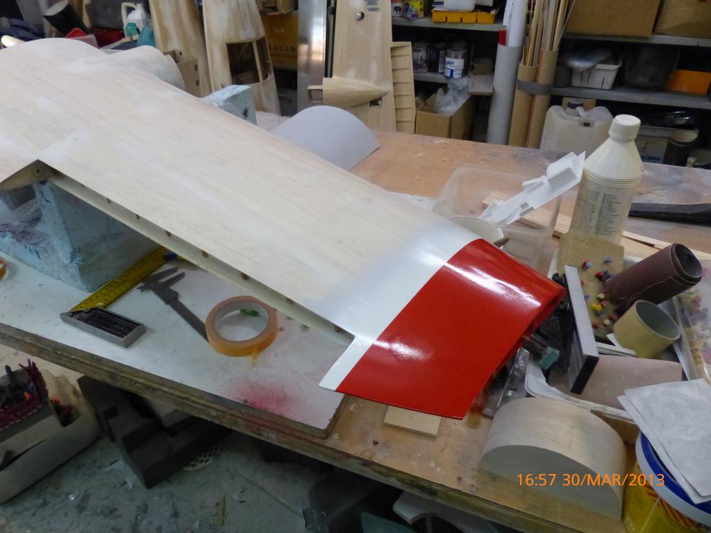

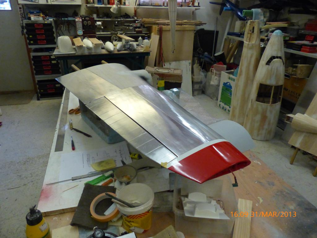

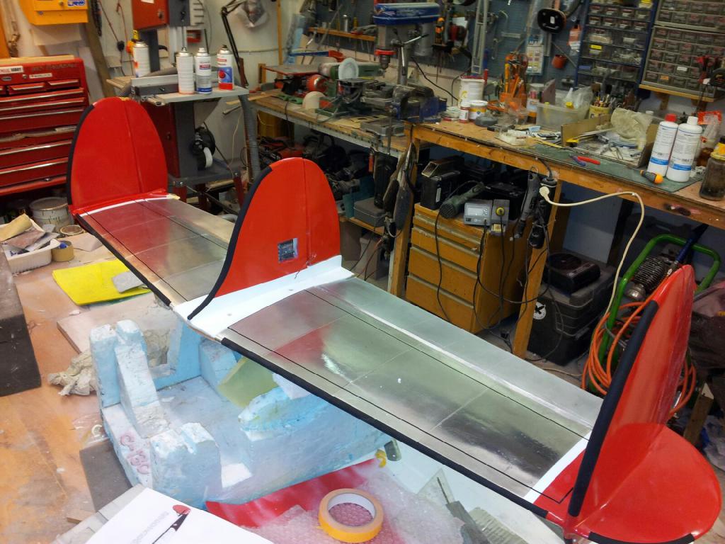

                                Efter att ha byggt klart en elmodell av en elektrifierad Tigercat (som blev hur tjusig som helst!) så har arbetet med Connien återupptagits i Gurugrottan men sällan skådad frenesi..
                                Underarbetet har pågått ett tag nu,spackling,glasning m.m och jag har i min hand
                                rykande färska photagrafier av framstegen!
                                Bootsen i vingframkant har lackats svarta,tipparna röda och därefter har aluminiumen kommit på plats.
                                Gullan o jag tittar på detta i skrivande stund och man kan inte annat än gilla det man ser!
                                Färgkombon som blir på den kan nu skönjas och den kommer vara helt i min smak,rysligt
                                stilig och jag tror även synlig i luften.
                                Som materialförvaltare så är man mer än nöjd,resultaten av ansträngningarna i Spillan
                                blir kalas!
                                Nedan skevroder:
Namn: P1010401.jpg
Storlek: 79,1 KB

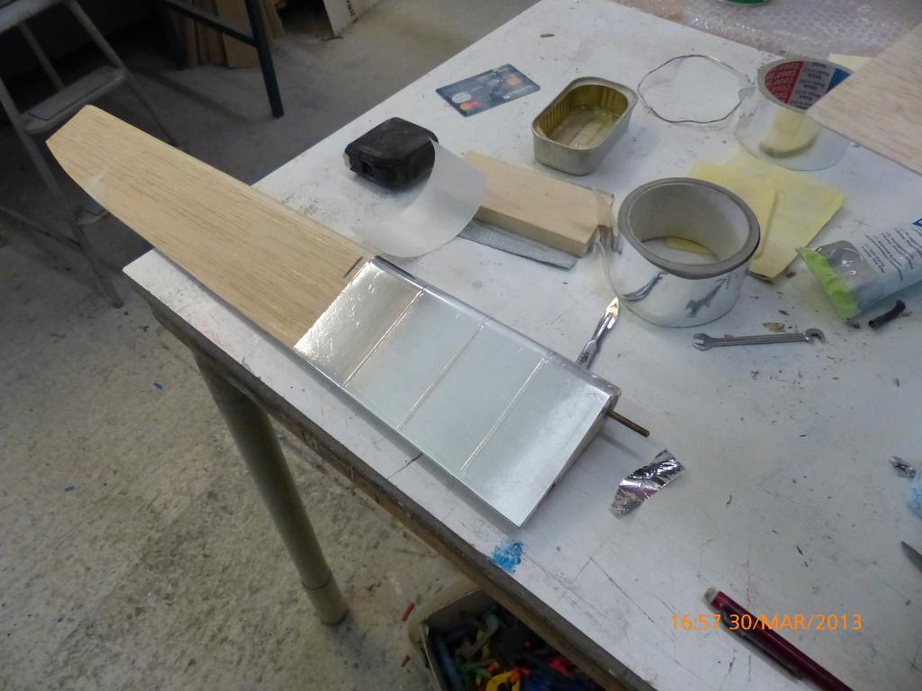

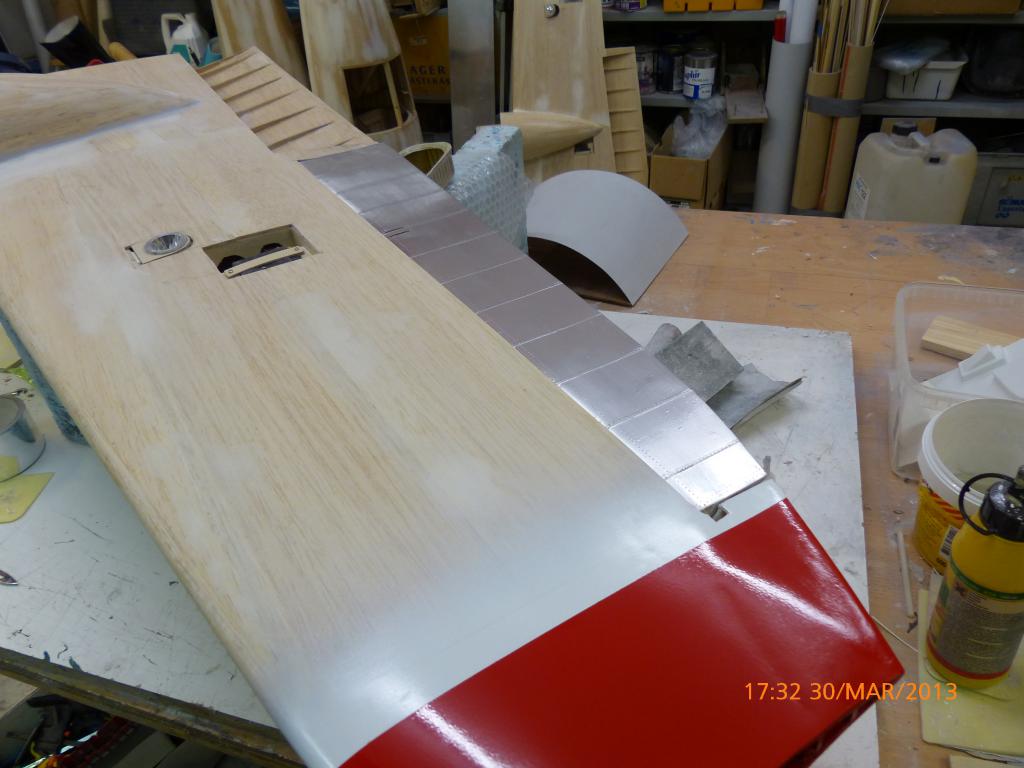

                                Sen var det vinge:
Namn: P1010402.jpg
Storlek: 84,5 KB
ID: 495224 Klicka på bilden för större version
Namn: P1010403.jpg
Storlek: 75,4 KB

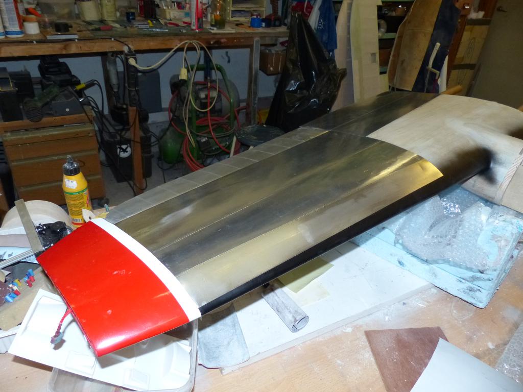

Namn: P1010414.jpg
Storlek: 92,8 KB
ID: 495226 Klicka på bilden för större version
Namn: P1010417.jpg
Storlek: 95,2 KB
                                Med tanke på storleken på skrället så går det fort nu,det är ingen liten pjäs!
                                Gurun hävdar att han vill bli av med den bråkiga kunden A.S.A.P,kan vara det
                                som gör att det rasslar på med en helsikes fart just nu,vad vet jag?:lollypop:
