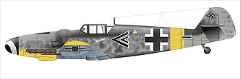

    Är väl inte många som tänkt bygga denna mer än jag. Finns som shortkit hos platt tror jag, det mesta i glasfiber ock olika plastdetaljer. Fick tag i den som byggsats påbörjad med färdigspryglad vinge. Ställ ock spinner + kåpor ock hjul.
    Förebilden är Gerad bakhorn (Cristl) hans frus namn. 301 segrar under ww2. Han överlevde kriget tills 1983, bägge omkom i en trafik olycka.

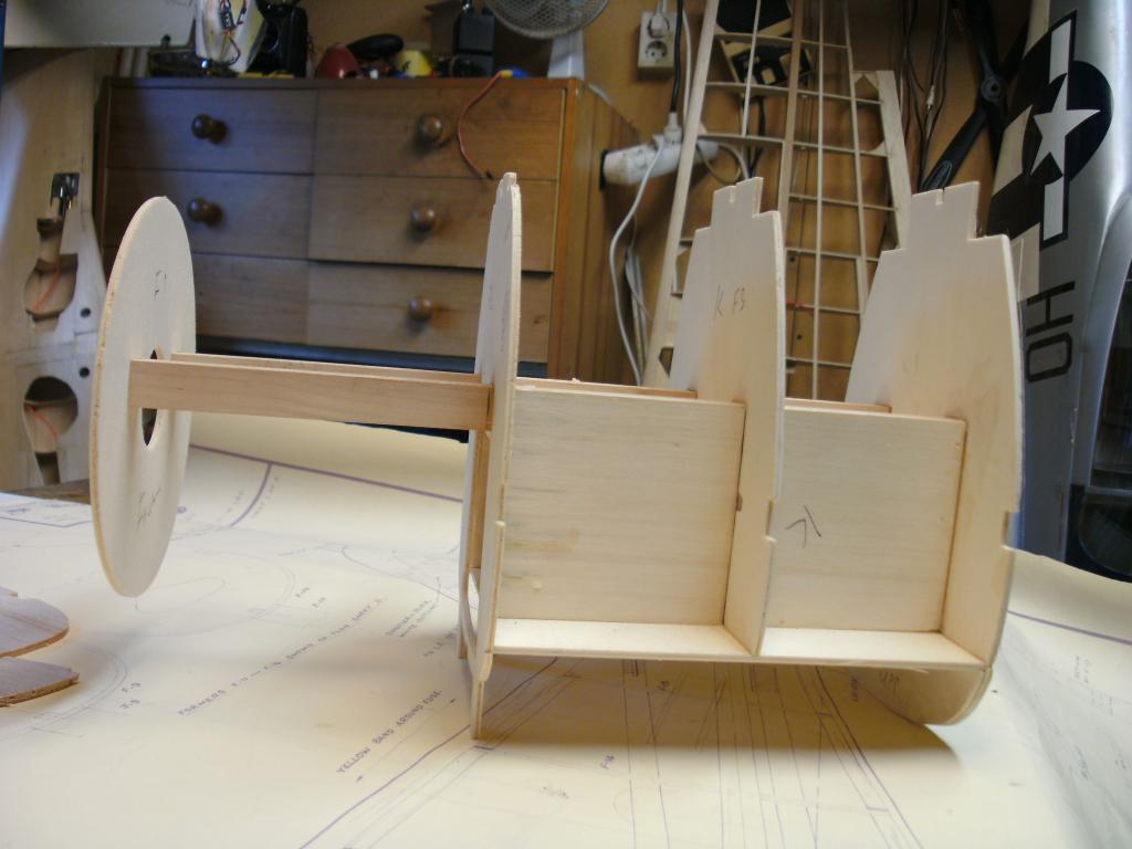

              Har börjat med främre delen, kroppen byggs i 3 delar motordel, cocpitdel, ock alla spant bakom.

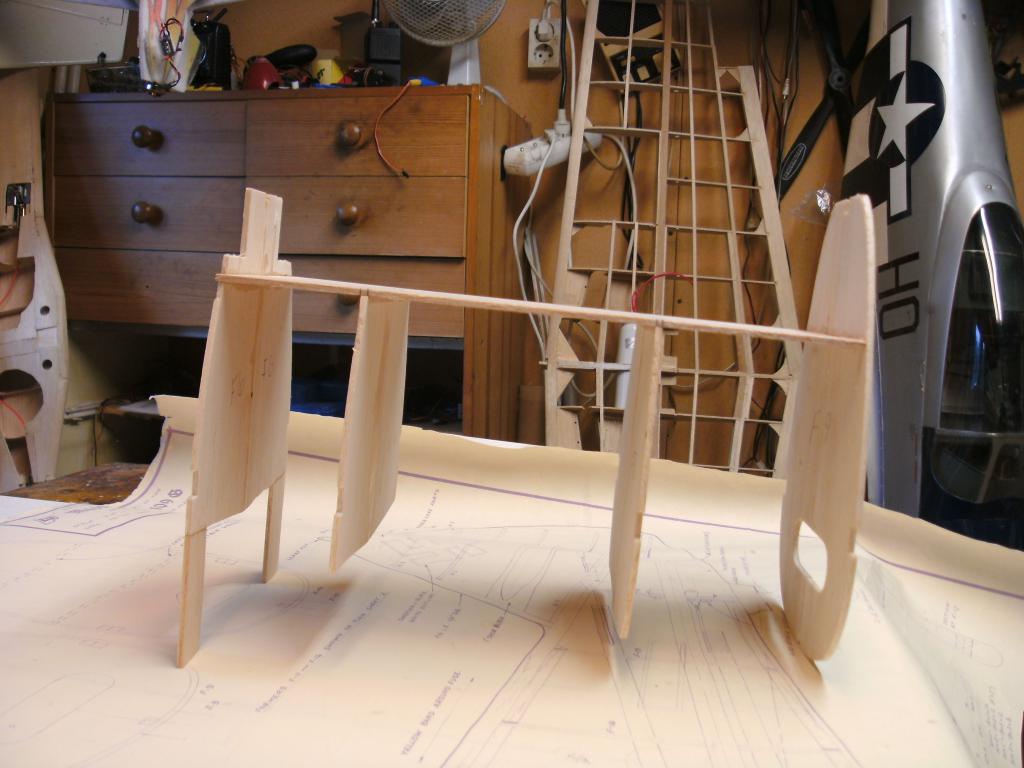

                Cockpit,

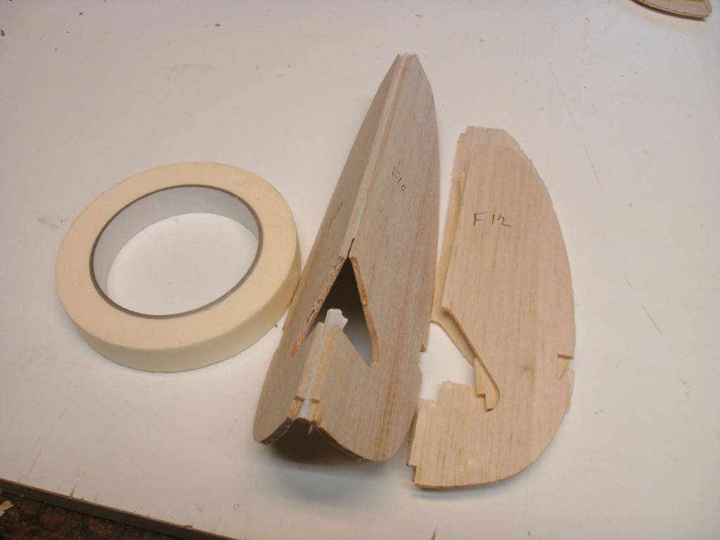

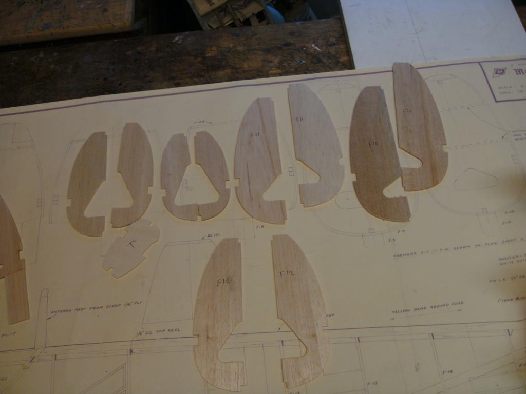

                  Sen kommer alla spant bakom cockpit, halva som ska limmas ihop. Använder masktejp, viker ock limmar.

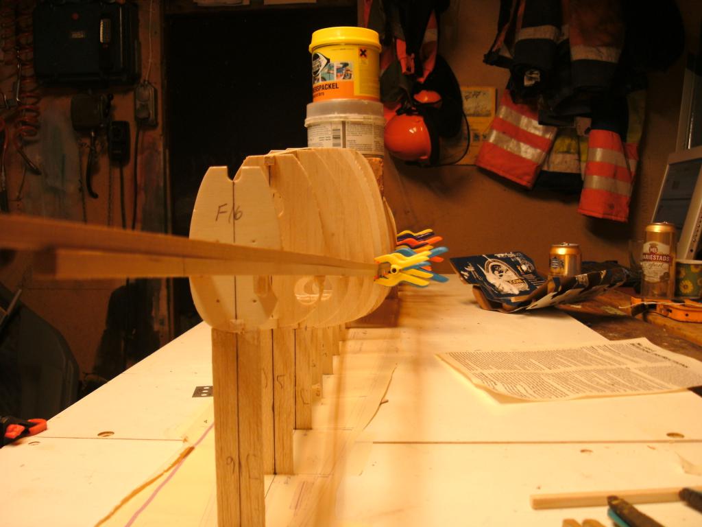

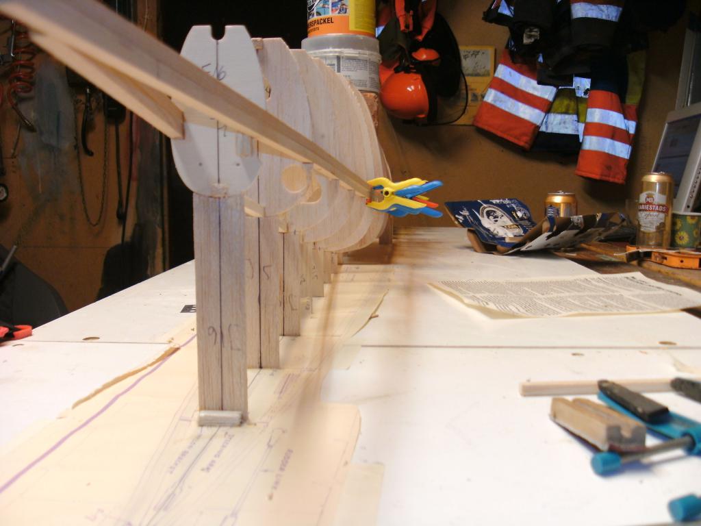

                    Nu börjat det roliga om det ska bli rakt. Alla spant har 2 st jiggar som sätts mot ritningen. blir vingligt, sen ska lister gran 6*6 fästas mitt på kroppen först en, sen nästa ovanpå första. För kroppen är ju lite uppåt bakom cockpit. Blir nästa steg.
                    Thomas

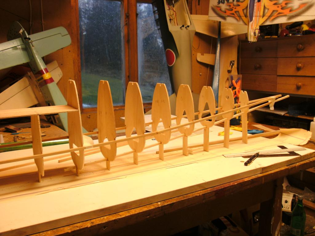

                      Så här ser det ut när spanten kommit på plats, fortfarande vingligt.

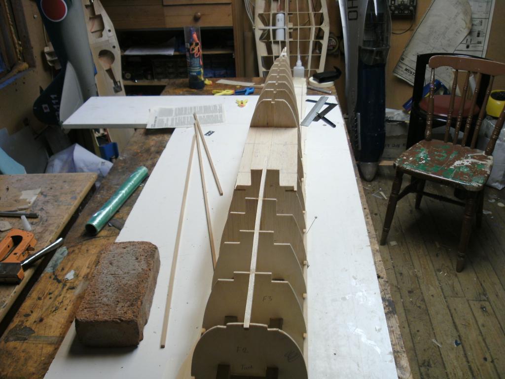

                        Nästa steg blir att lägga en list till ovanpå mittlisten.
                        Thomas

                          Börjar tänka på arf, helt plötsligt, konstigt!
                            • 7676

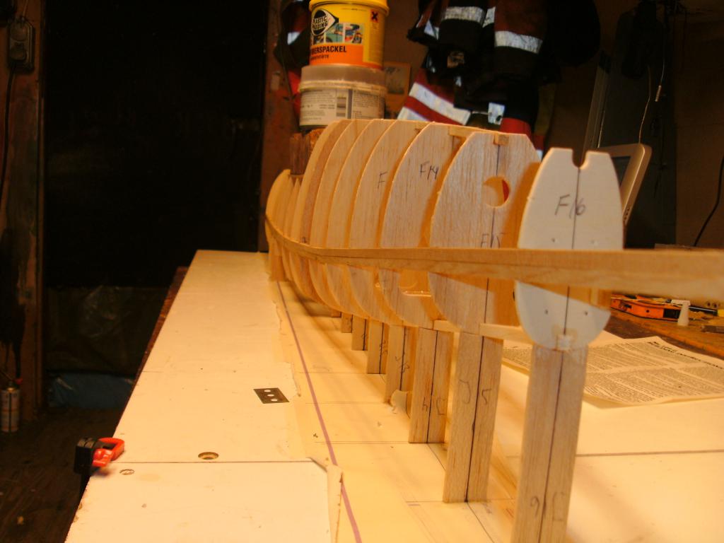

                            Fortsätt för Guds skull, det ser ju hyfsat rakt ut!
                            ARF is da SHIT!
                            • thoabr
                              • 220
                              Tack för dom orden. Som sagt det värsta är snart över med spanten. Fotat lite snett, men det verkar bra.
