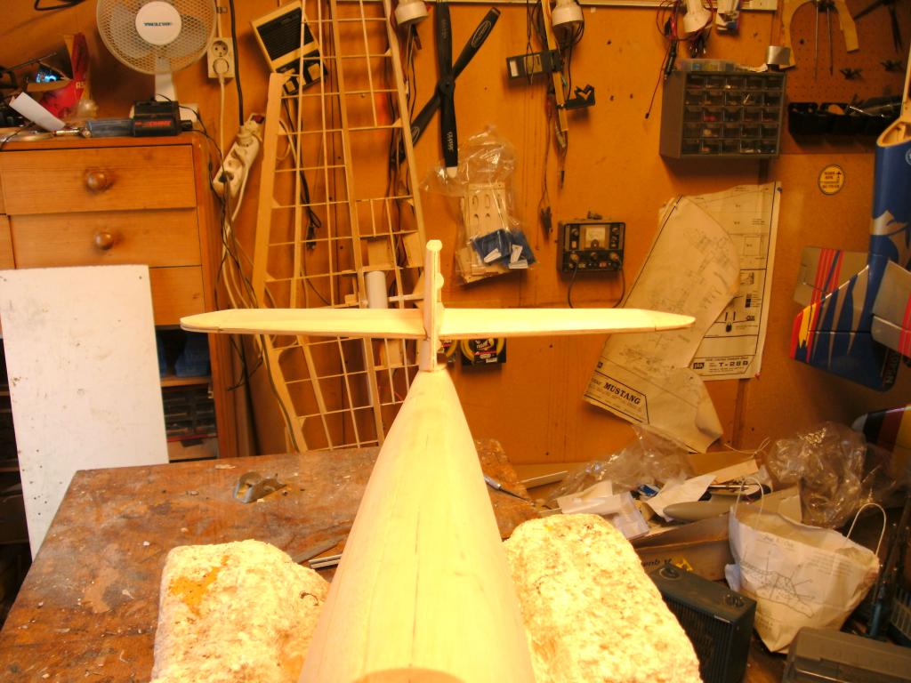

      Stabben ska jag inte sätta dit än,enligt platt. Vingen på först ställa in 0 incidence på den ock stabben. Bara tagit upp hålet för stabben.
      Har lite jämförande analys på storleken jämfört med pica mustangen.
      • thoabr
        • 220

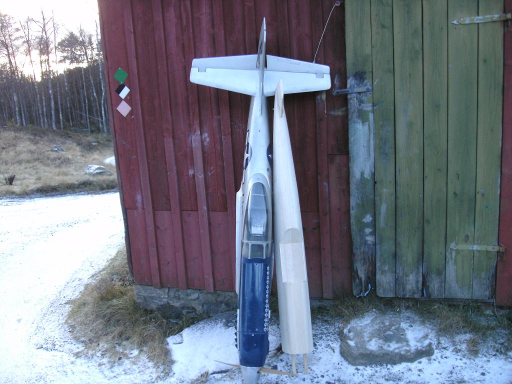

        Stabben är bara hälften så stor som mustangen,fast samma skala 1/5
        Ska ta en bild på den med.
        Mvh Thomas

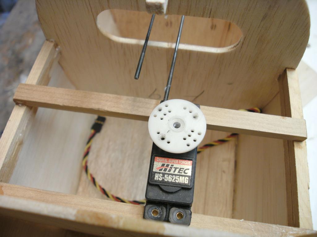

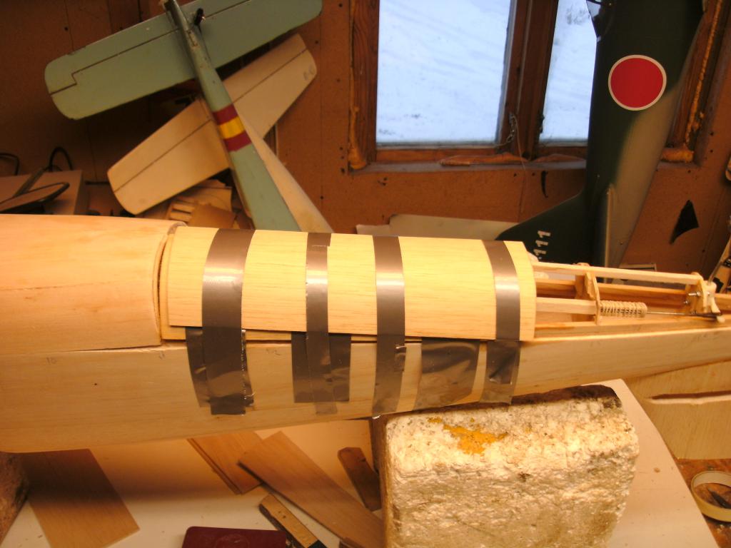

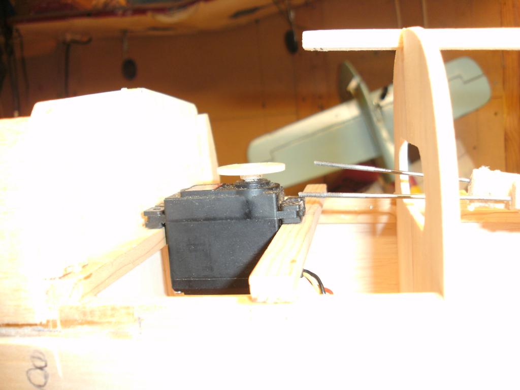

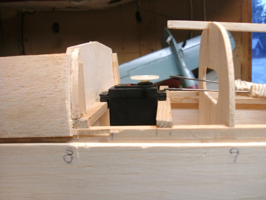

            Nu börjar det bli lite roligare. Tagit loss den från jiggen igen.Plankat främre undersidan. Monterat sidoroderservo, lite lättare innan jag plankar resten.Höjdservot ska dit också. Kroppen väger ingenting jämfört med andra i den skalan. Tänkte på min saito 180, blir nog lite mycket motor. Ritningen avser en os 90. Får se vad det blir när jag kommer så långt. Har även en dle 20. vi får se.

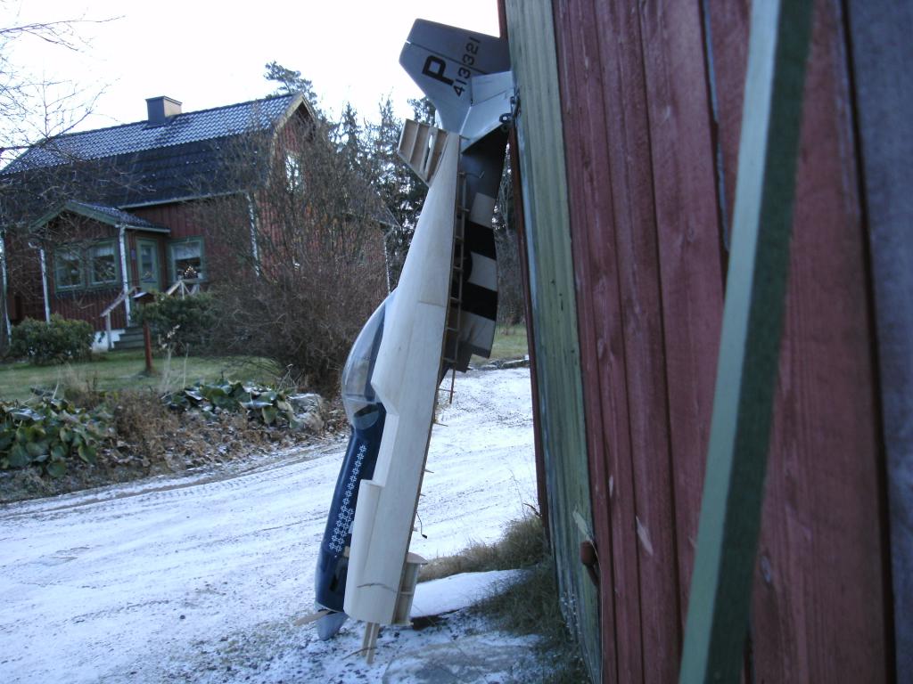

              Äntligen en dag utan saltning av vägar ock snöröjning.

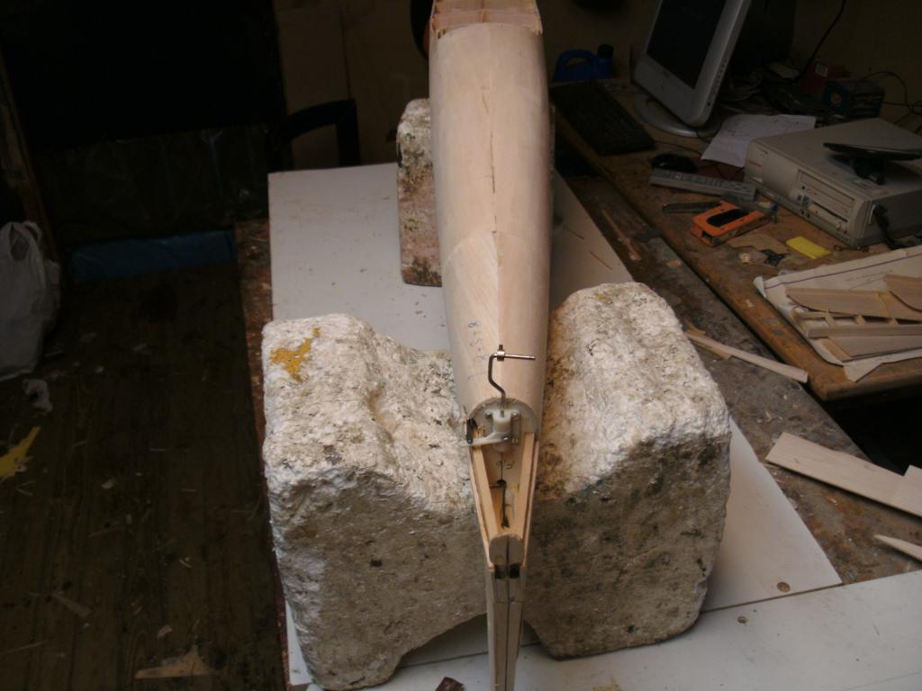

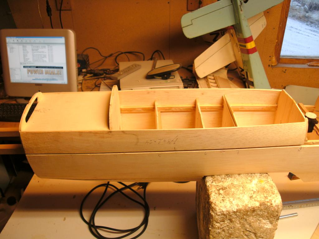

              Har bara plankningen bak kvar, sprayat fönsterputs på ock lagt lite press under. Bak kroppen plankas i 4 bitar.+ en balsakloss längst bak.

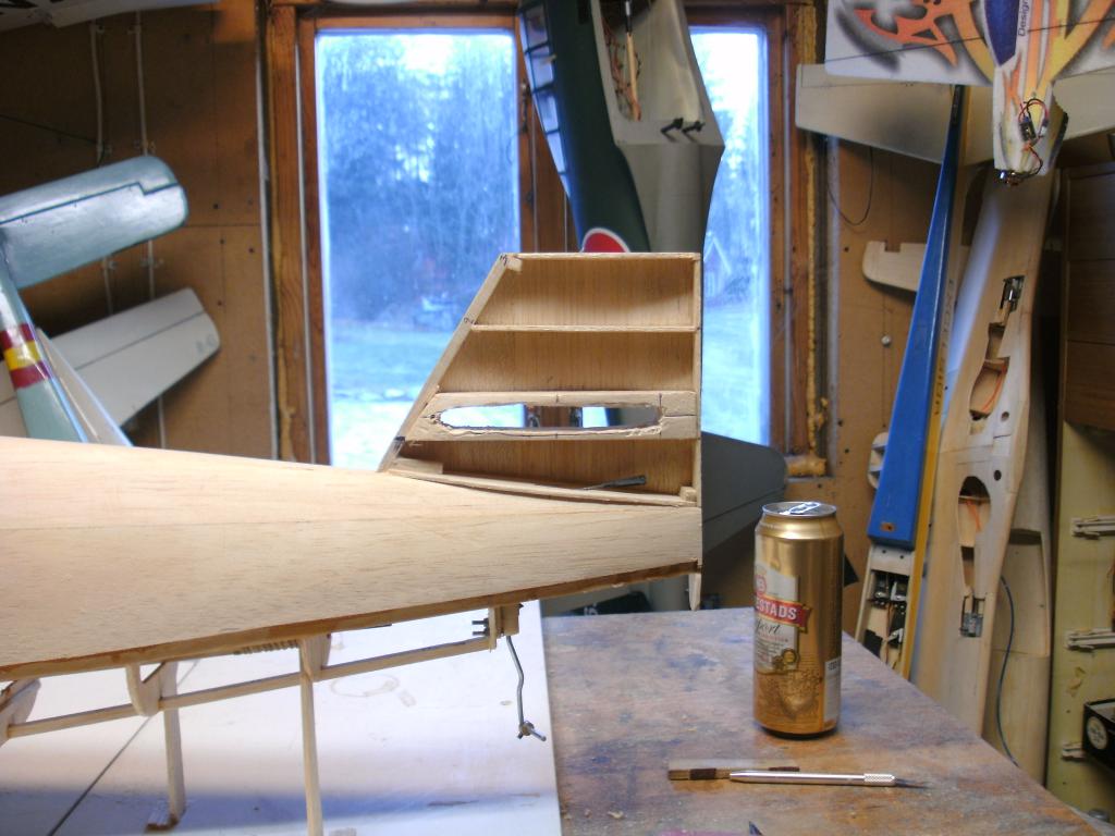

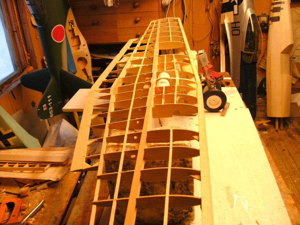

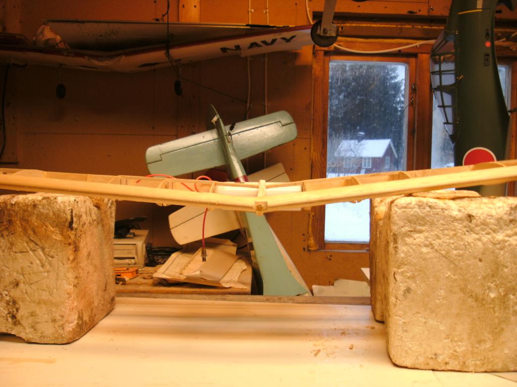

                Kika lite på vingen, var ju färdigspryglad när jag fick den,! Är väl inte 100% Mittspryglen sitter snett, lufttanken stör för plankningen. Men verkar rak iallafall. Har ingen större lust ändra mittspryglen, blir ju ett stort jobb,får väl shimsa den åt mitten så plankningen stämmer bättre.

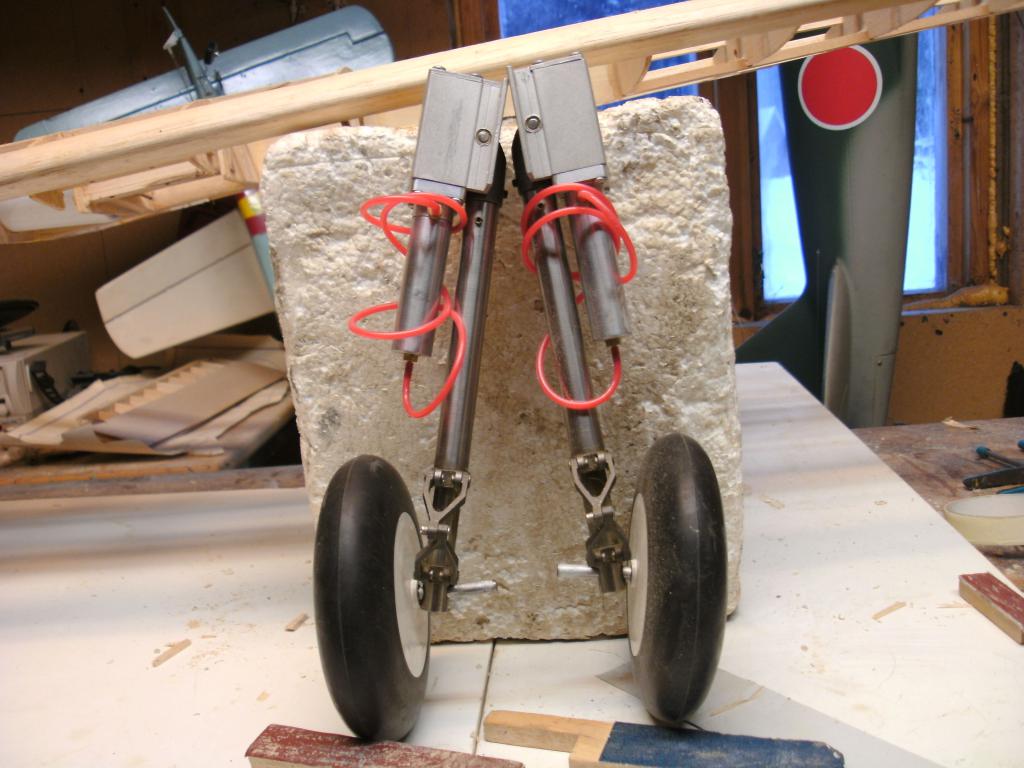

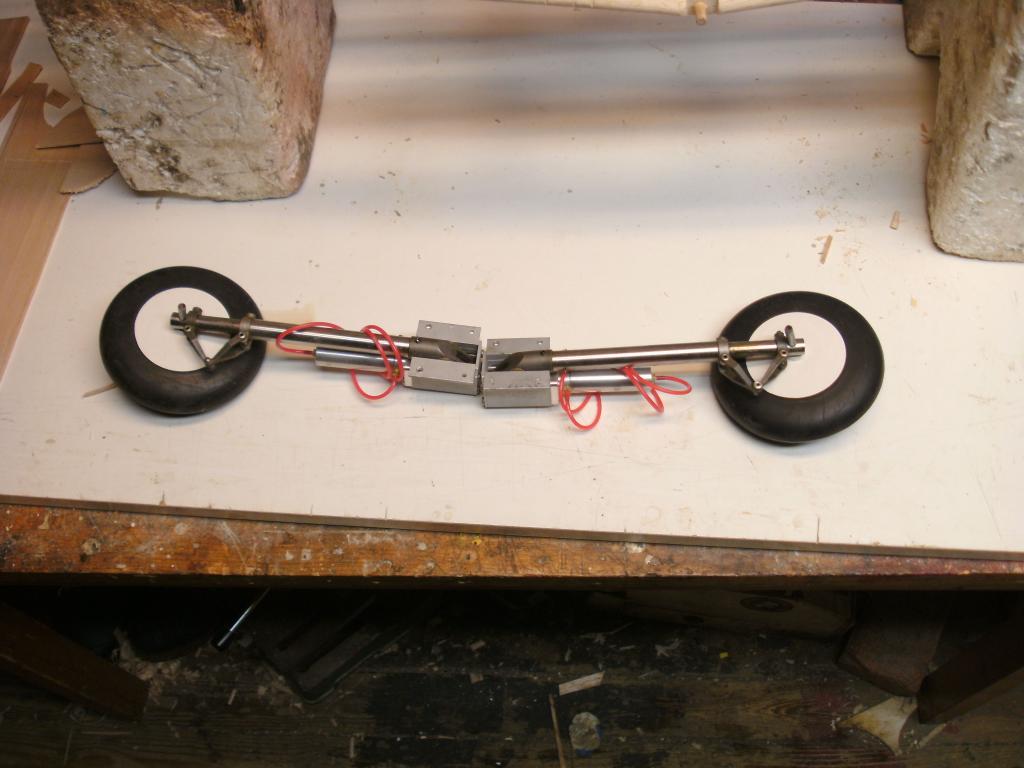

                  Landnings ställ från,century jets + hjul från w bros.

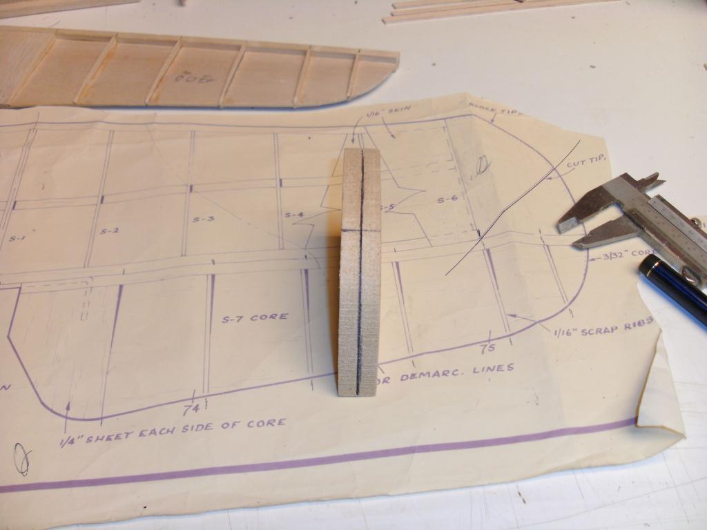

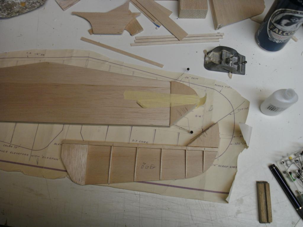

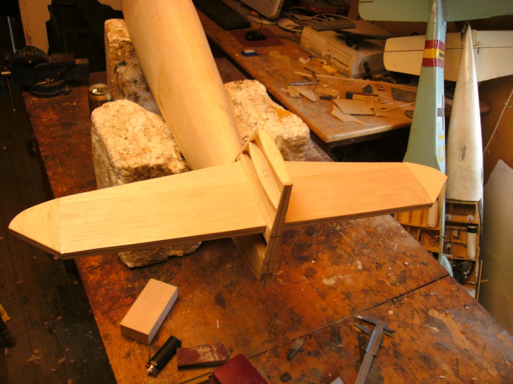

                      Varit lite ledig nu, så jag fixa till stabben. Inte lätt den heller,mittbalk 1st,rakt igenom alla spryglar. Bakkant ock framkants list.Plankat färdig. Får mäta upp den imorgon, inga jiggar för den alls i bygganvisningen. Men ser bra ut, återstår att se. höjdroder som ska ha lite spryglar, ock sidoroder också, bara 1,5 mm som ska slipas till form

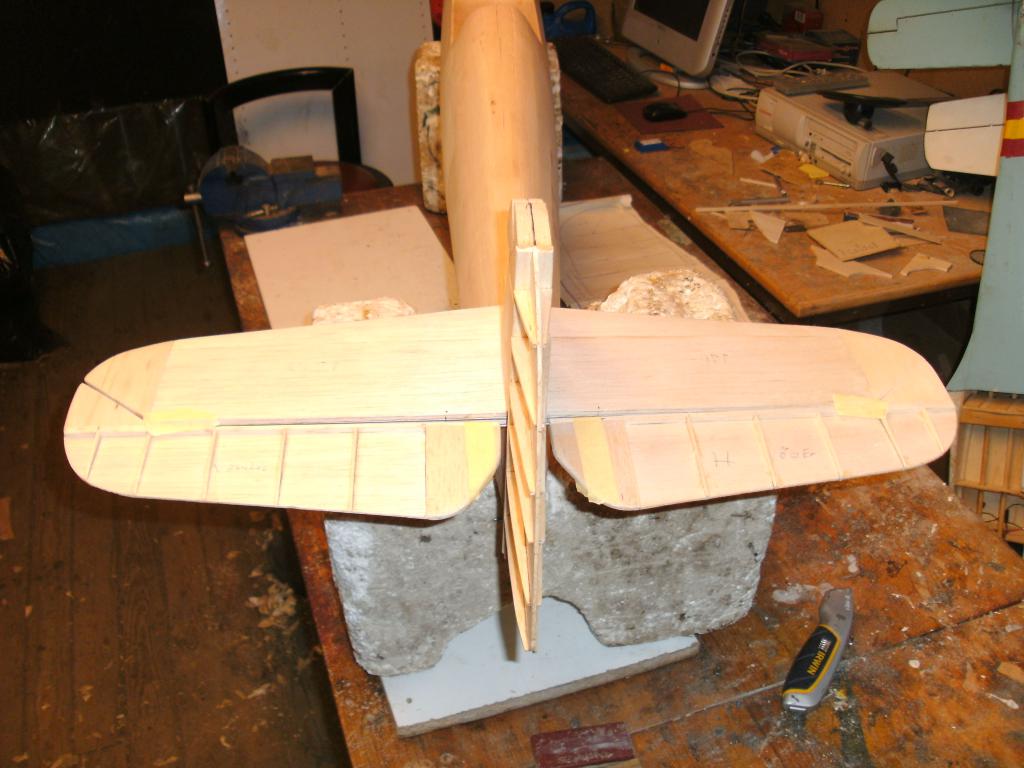

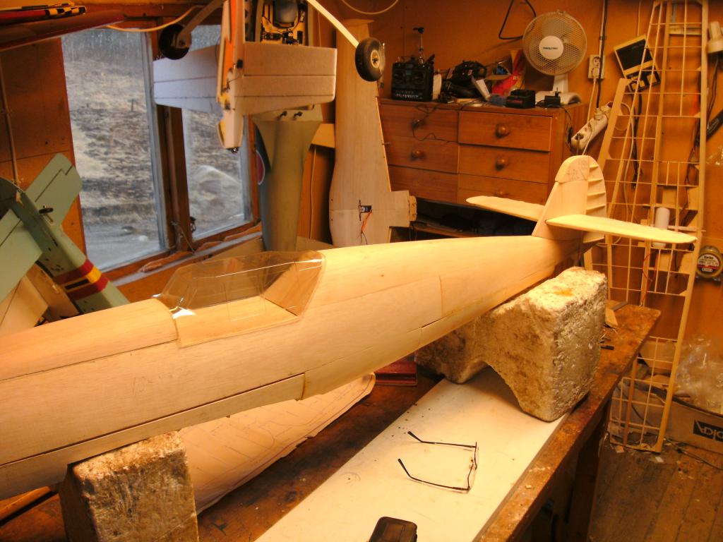

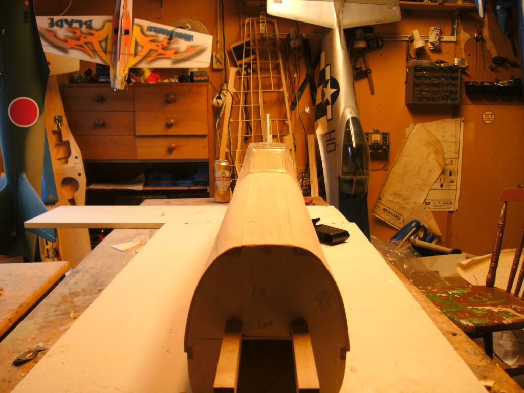

                        Plankat färdigt kroppen med,nästan en balsakloss bara som ska slipas in efter sporrhjulet.

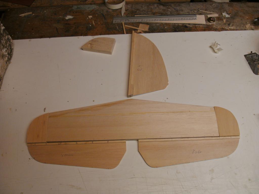

                          Börjat på höjdroderhalvorna.

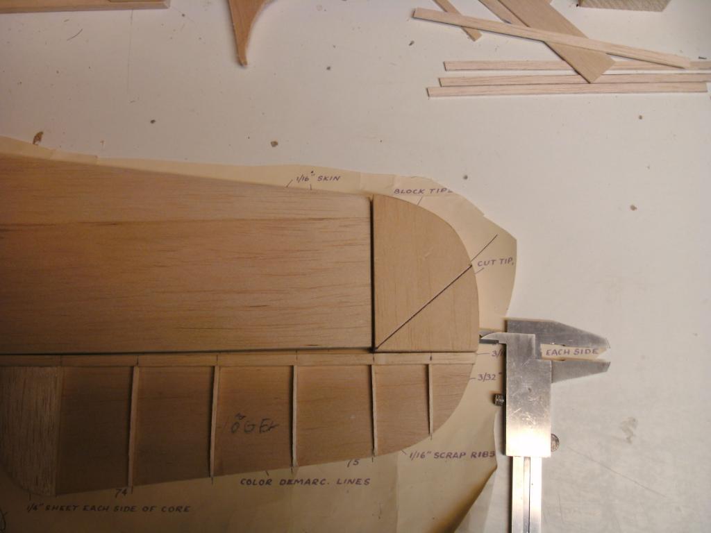

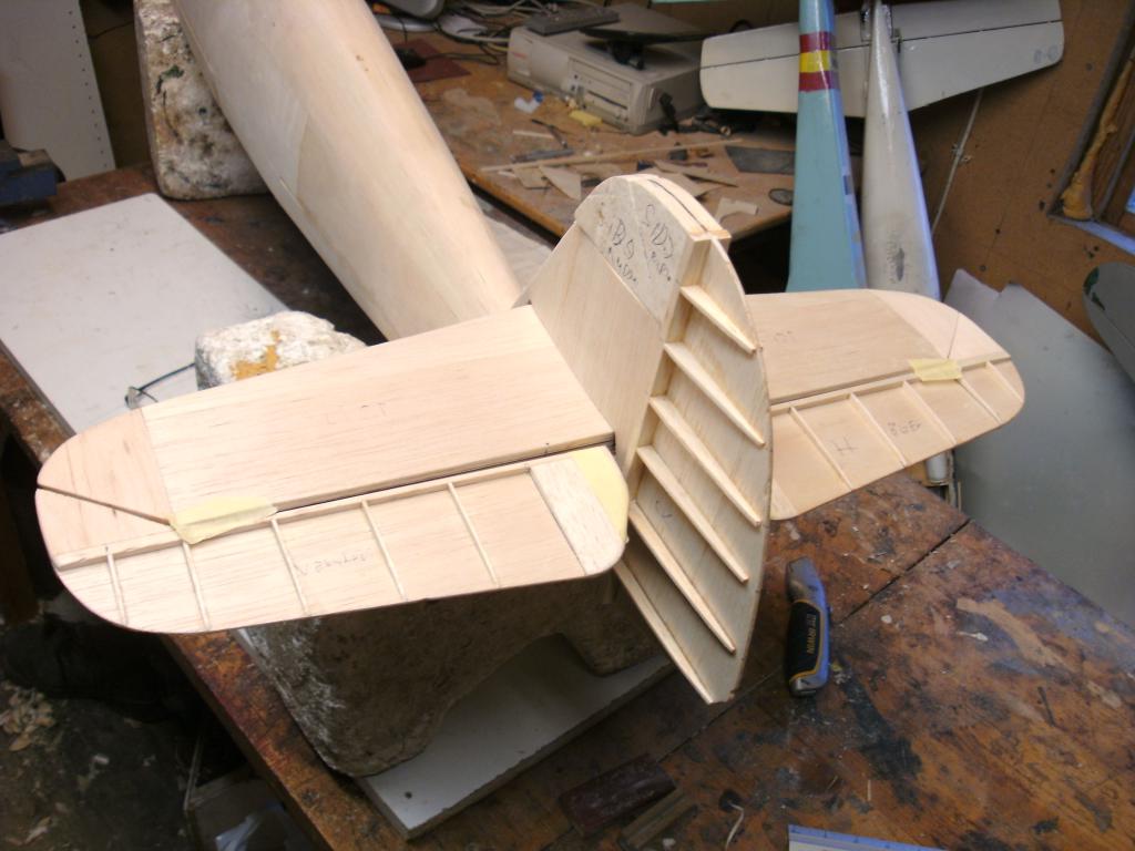

                            Har slipat till stabben passat in i fenan, lite trix men det verkar bra.

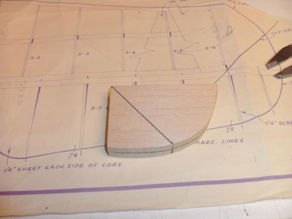

                              Fått gjort lite till,mycket slip ock tänkande.
