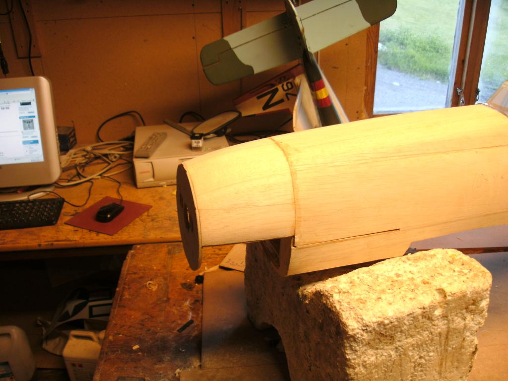

    Fått gjort lite till,mycket slip ock tänkande.
    Det är något jag har lärt mig till slut...tänk efter före!
    Det ser verkligen snyggt ut!

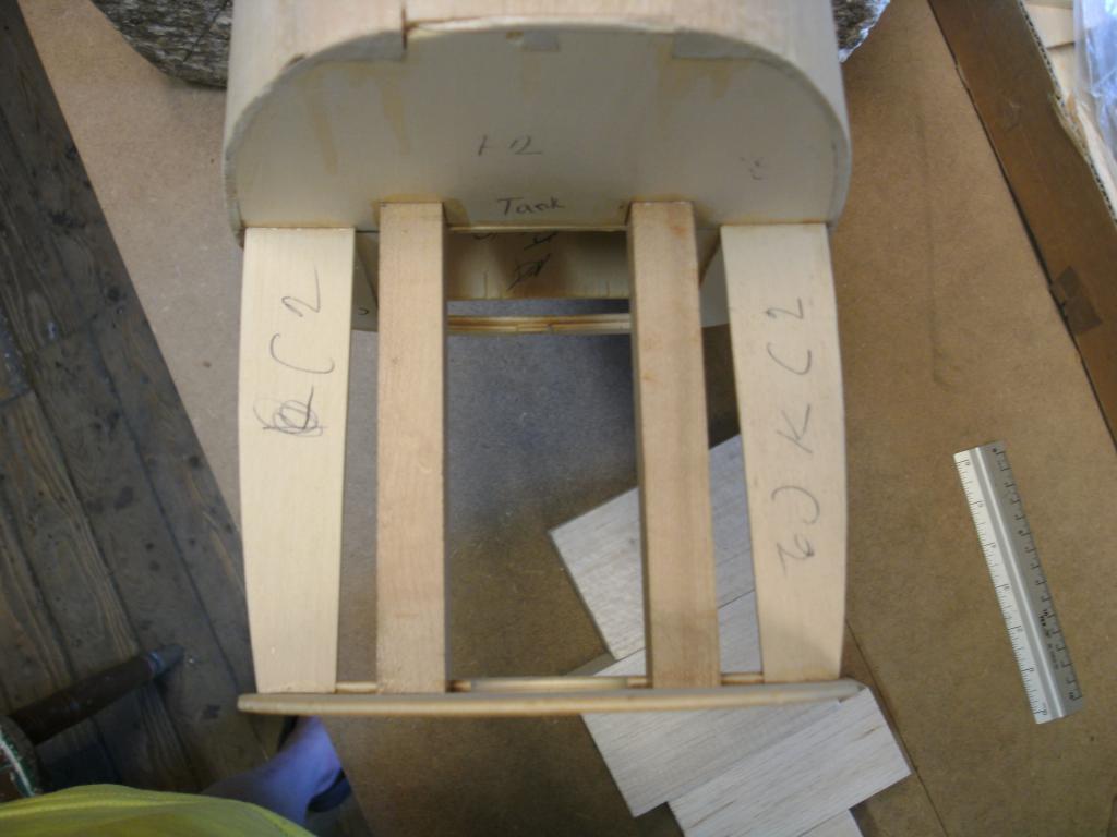

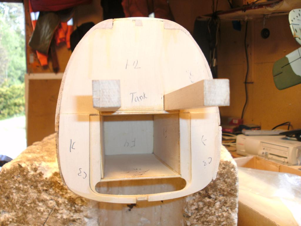

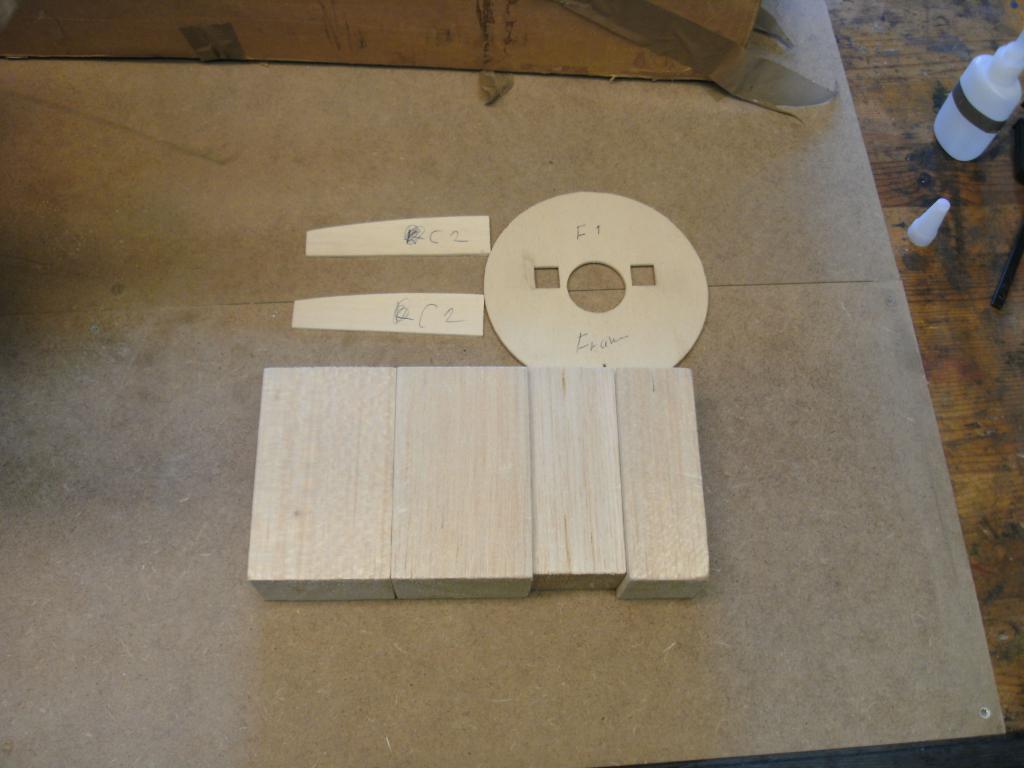

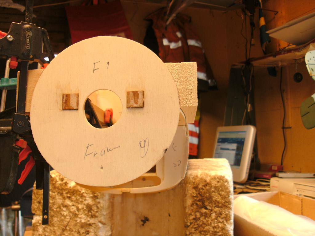

      Fått gjort lite till,spinner ring ock lite klossar att slipa ner. Verkar väldigt stabilt.
      • thoabr
        • 220

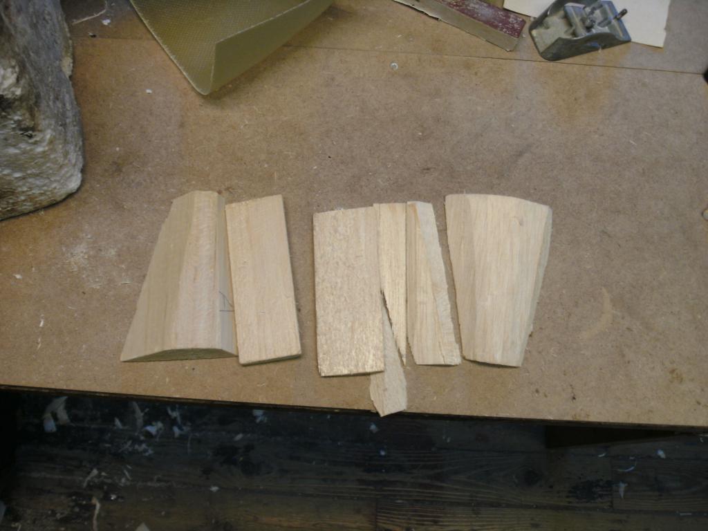

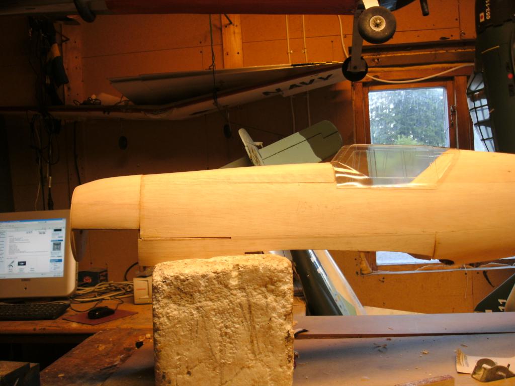

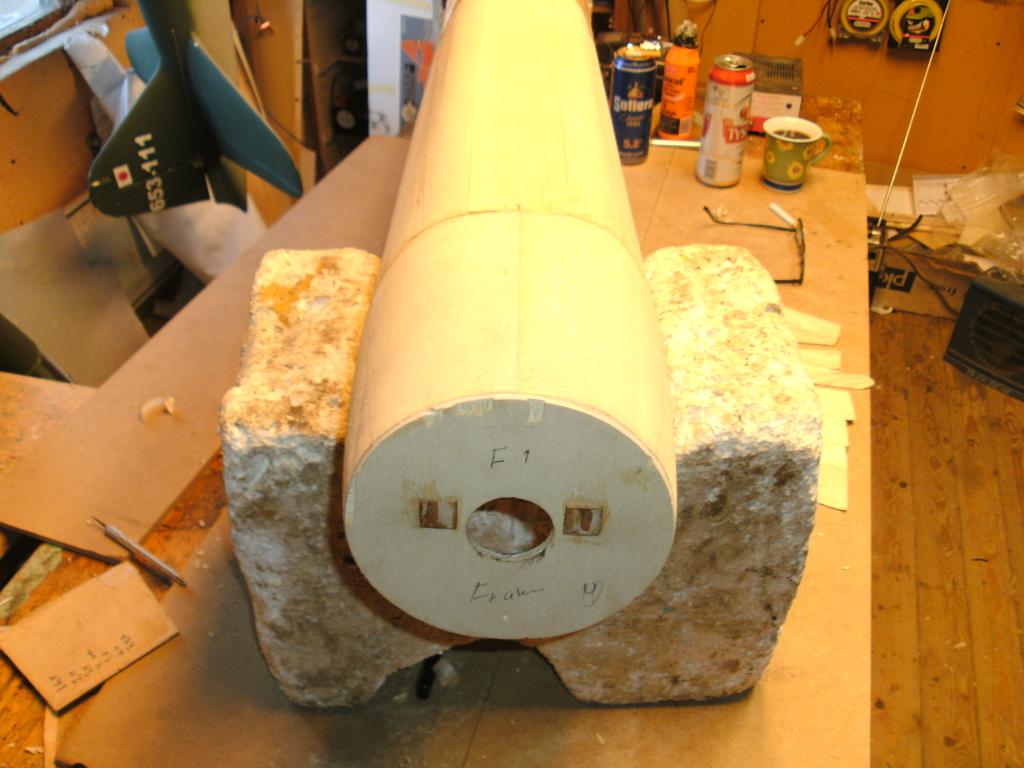

        Lite till gjort på nosen. Mycket att slipa. Men kom att tänka på hustruns japansåg. gick hur fint som helst.
        • thoabr
          • 220

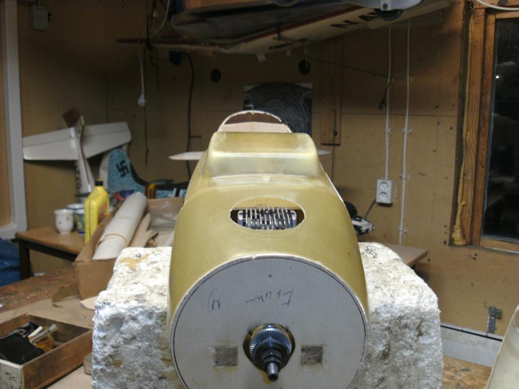

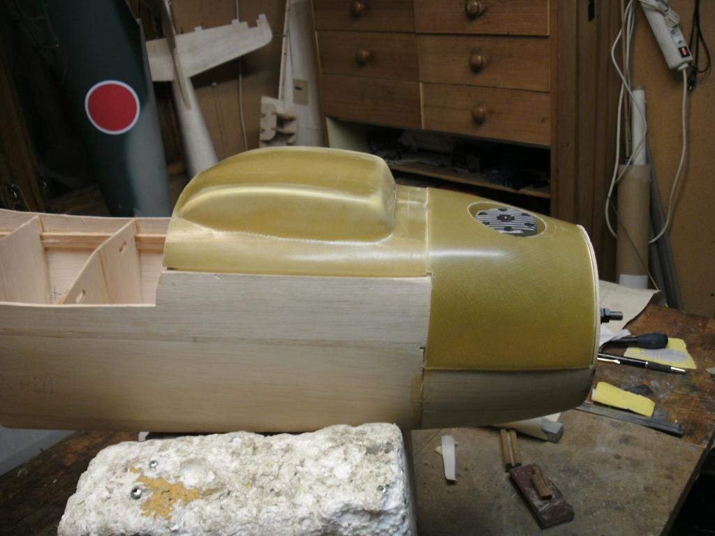

          me109g
          Är man igån igen, tog lite tid innan lusten kom tillbaka.
          Slipat till lite glasfiber detaljer ock passat in runt motorn ock bakom. Även stabben är inlimmad.+ klossen bakom sporhjulet.

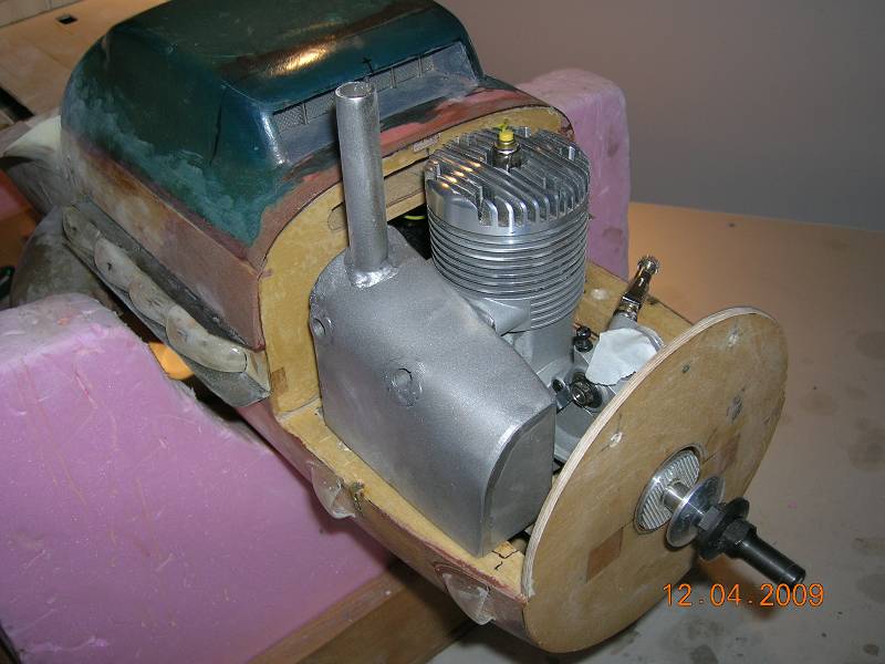

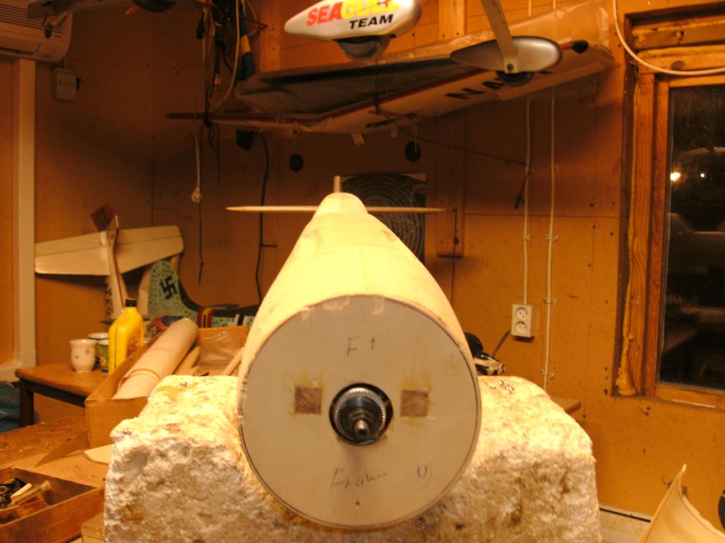

            motor
            Fick köpt en ny motor också, ASP 91 ABC. Går som en dröm. Ritningen avser en os 91. Blir ju problem med ljudämparen lite trångt om man inte vill den ska sticka ut.

                Ursprungligen postat av thoabr
                En ljuddämpare från JTec (http://www.jtecrc.com/) , eller en hemgjord? Kolla den här tråden för lite mer tips:

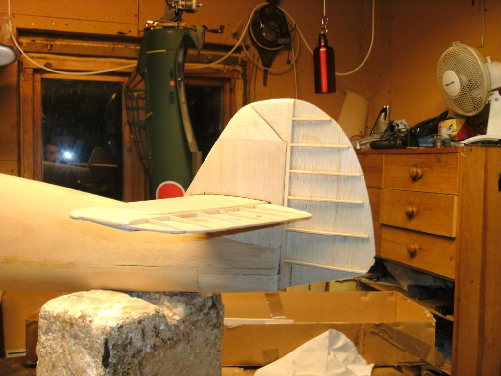

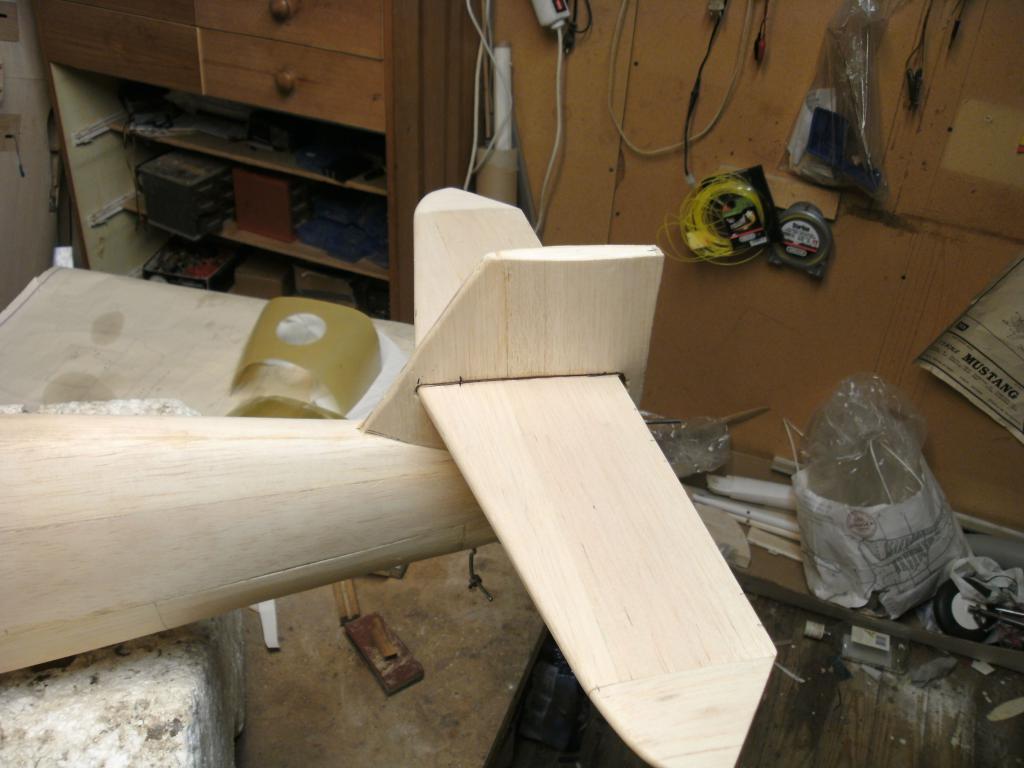

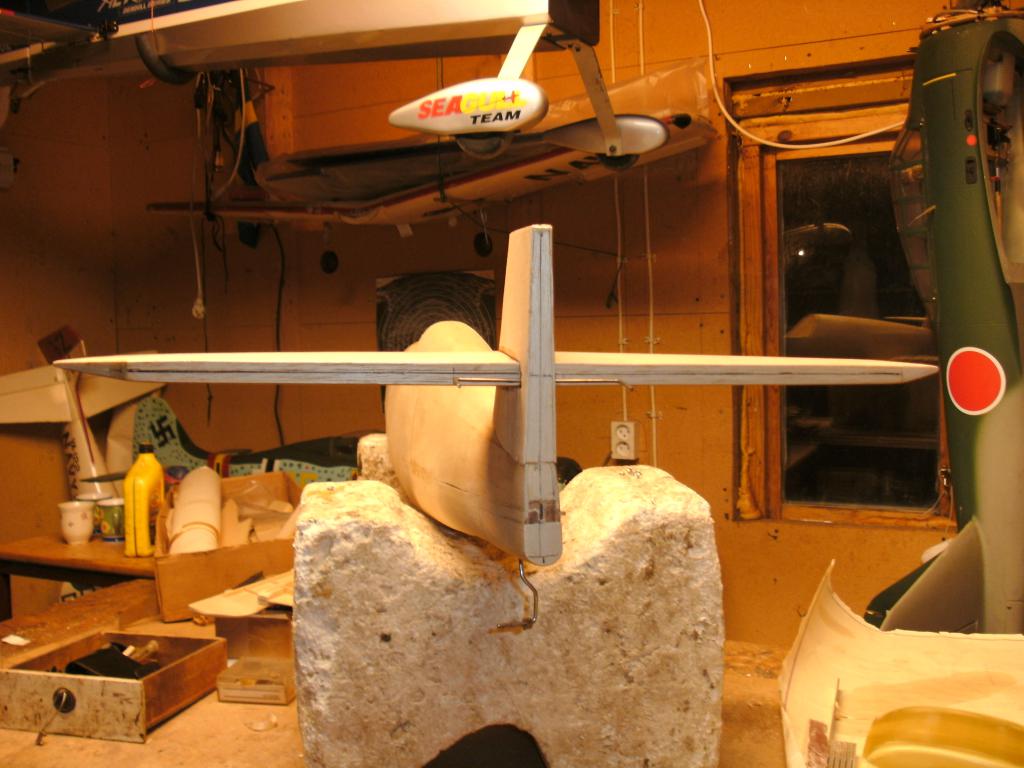

                    Fått slipat till sidorodret. Den är faktist häftig den gamle.
                      #55
                      Snyggt!!
                      Blir en härlig maskin!

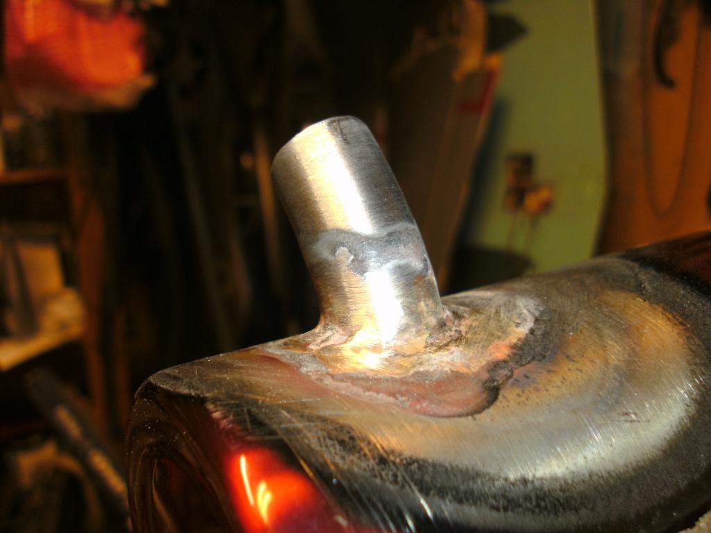

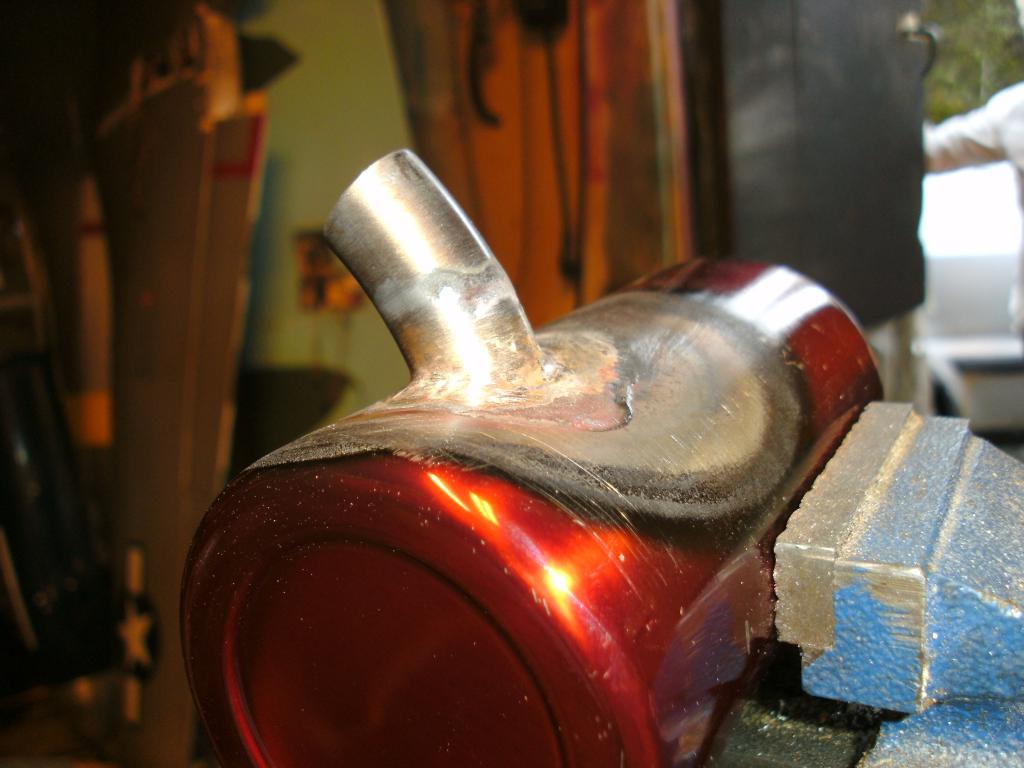

                          Ljudämpare
                          Fick ett tips om biltemas, camping vattenflaskor.Rostfritt stål.
                          Prova att slaglöda. Gick alldeles utmärkt. Tänkte prova i en edge 540 med 2 cylindrig xyz 53 cc från hk. Motorn går fint, men lite för mycket oljud för våran klubb.

                            #58
                            Bra tips!
                            Har du någon insats? Typ stålull eller nåt??
                            Den väger väl inte speciellt mycket??
                            Jag behöver nåt liknande till min `Cassutt´...
                              • 2045
                              #59
                              Hej, jag har använt ståltermosar av passande diameter, kapat av den till den längd jag behöver och silverlött dit röranslutningar och lagt in grov "stålull" (typ spisrengöringskuddar") i lagom mängd och lött dit en gavel. Fungerar bra men det gäller att ha lagom med "stålull" i så att motståndet inte blir för högt men ljudet tillräckligt lågt.
                              Av en ståltermos får man 2 ljuddämpare, en större av ytterskalet och en lite mindre av innerskalet.
                              Kjell Nilsson
                              • thoabr
                                • 220
                                #60
                                Ljudämpare
                                Hej tänkte på stålull med,. Flaskan är på 600ml kostar 30 kr så här ser den ut. Delar man den så räcker den nog till två dämpare. Sitter en kabin hake med också,kan man ju ha till nåt.
