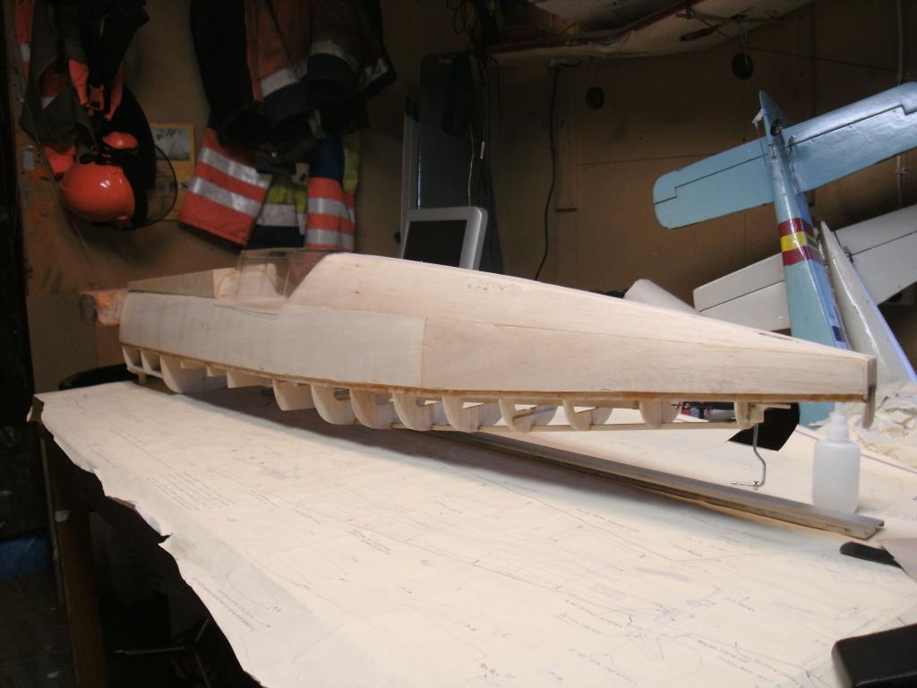

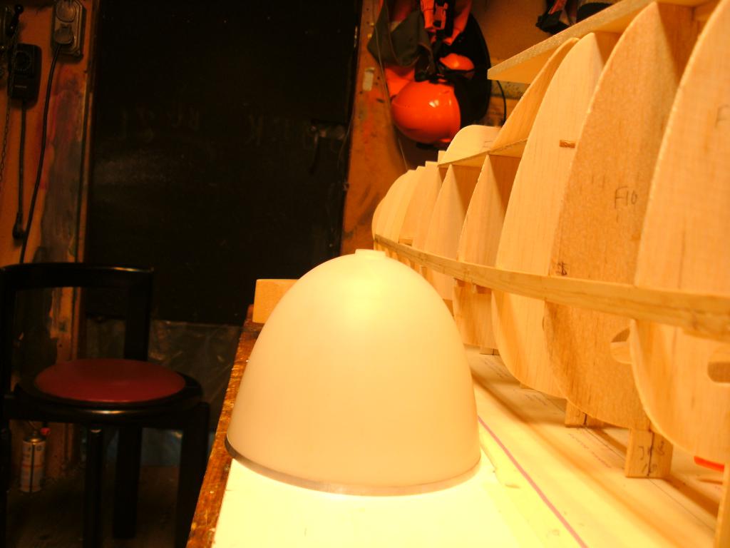

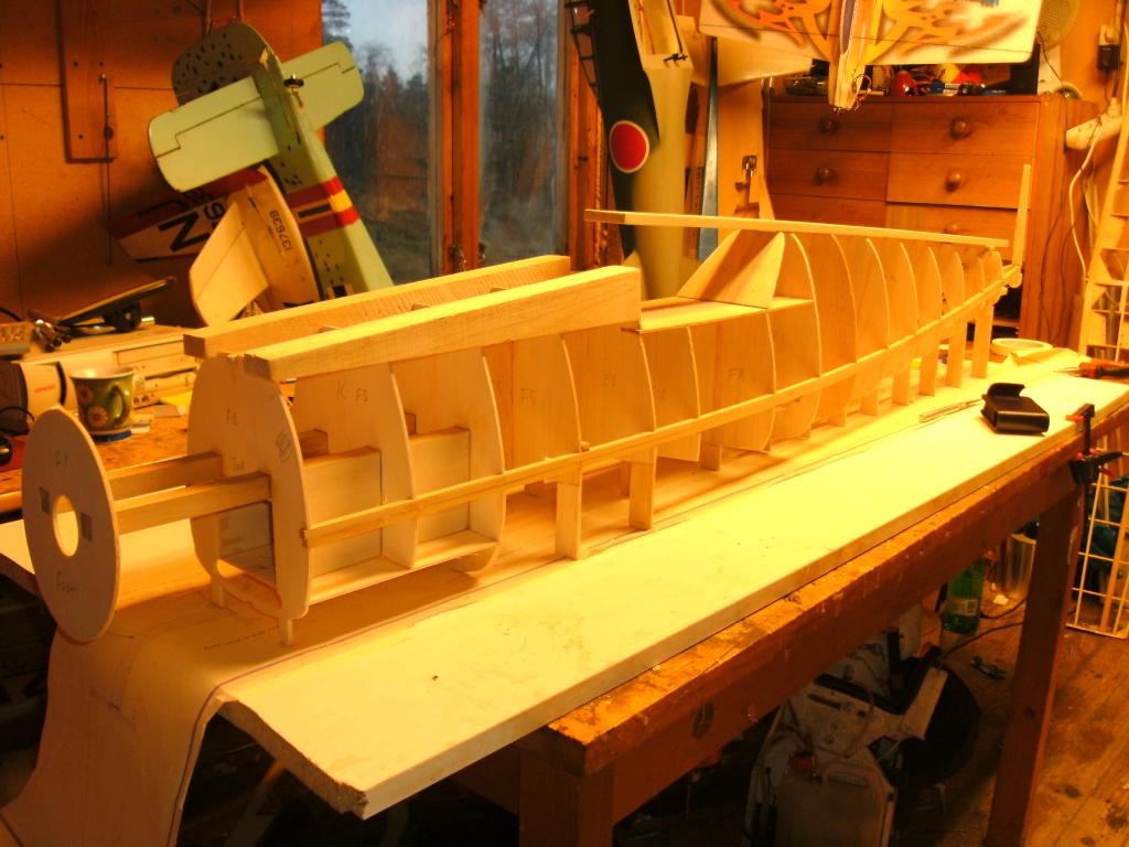

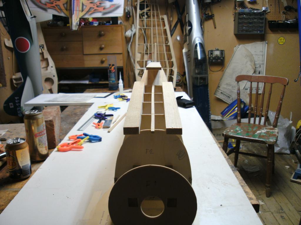

                Gjort lite idag,stötstänger till höjd o sidoroder,måste byggas in innan plankning.10*10 lister blir väldigt stabilt.
                Nu ska lite balsaklossar limmas dit,+ ett 10mm flak från cockpit till bakänden.
                Lite bilder på det, sen ska ungefär 75% slipas bort, puh, formas efter spanten.

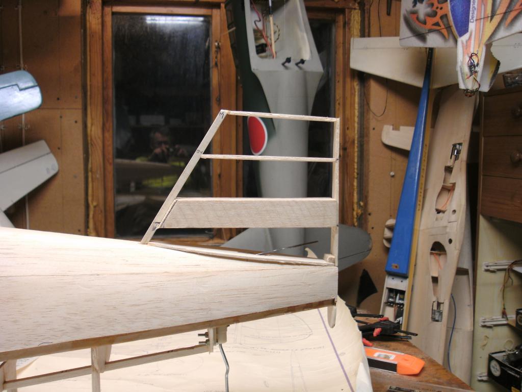

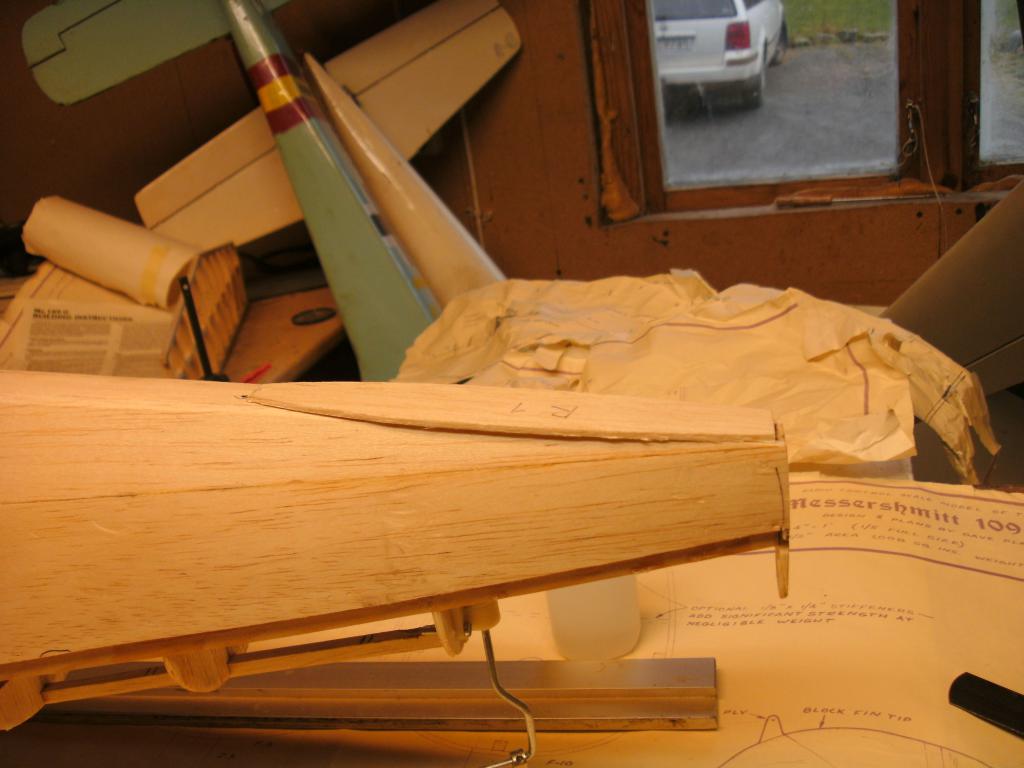

                  Var ett tag sen men nu har jag plankat halva kroppen. Fenan ska på plats innan jiggarna tas bort(vilket jag glömde!) Fenan byggs på direkt på kroppen, lite vingligt få till det tänker jag. Blir nästa steg.

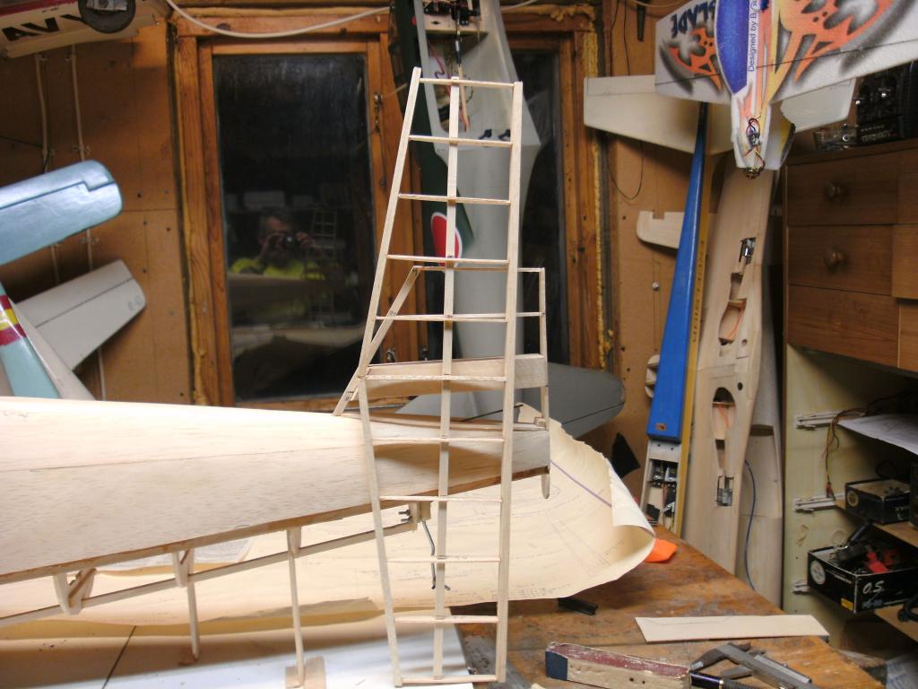

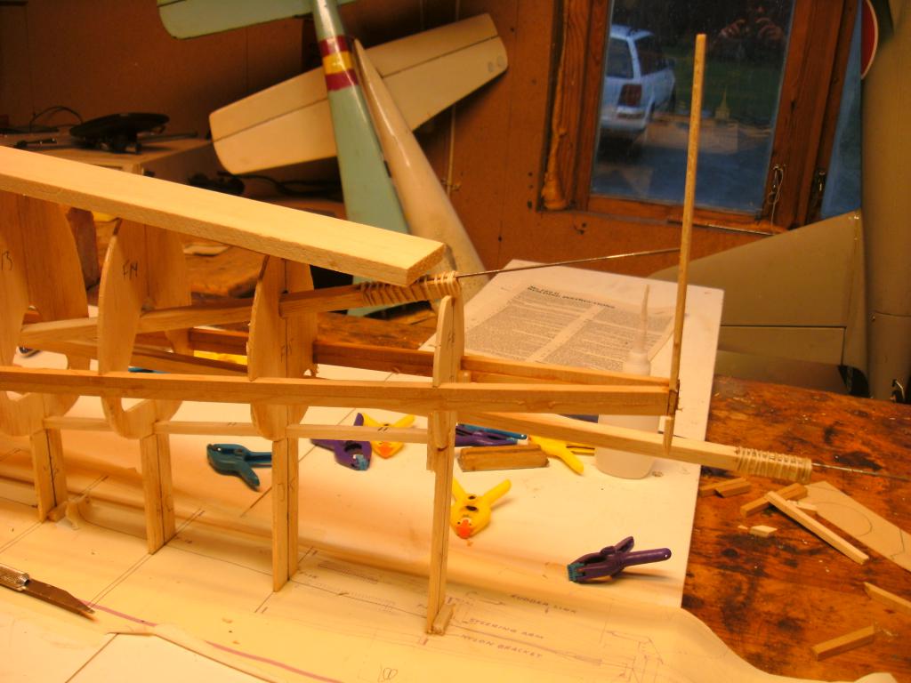

                    Första spryglen, sen ska det bara bli rakt upp 3 st + en balsa kloss som stabben ska gå in i. Blir inte så lätt få till det,men med tålamod går det väl.

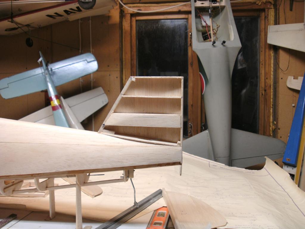

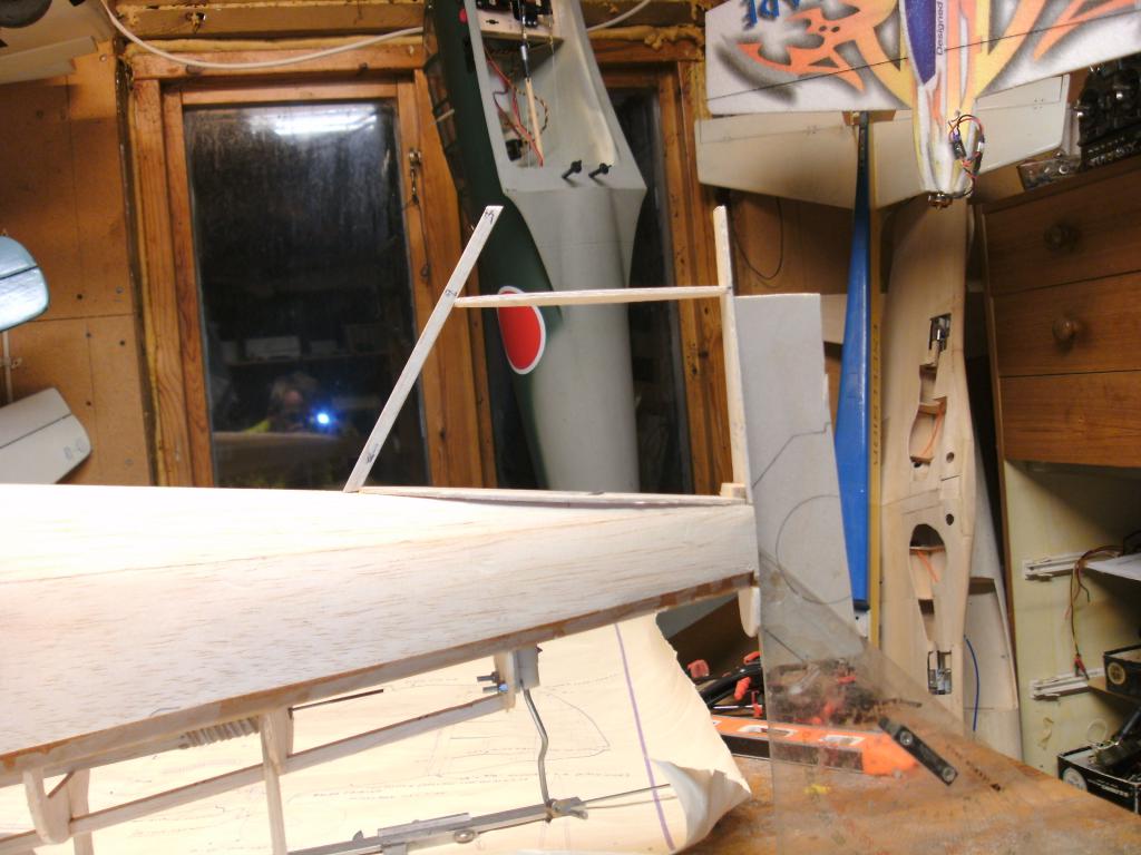

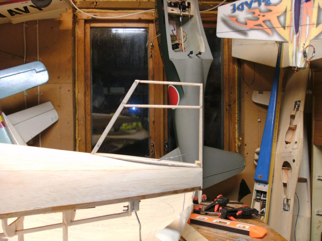

                        Fått till fenan, lite nervigt få det rätt men tror det blir bra.

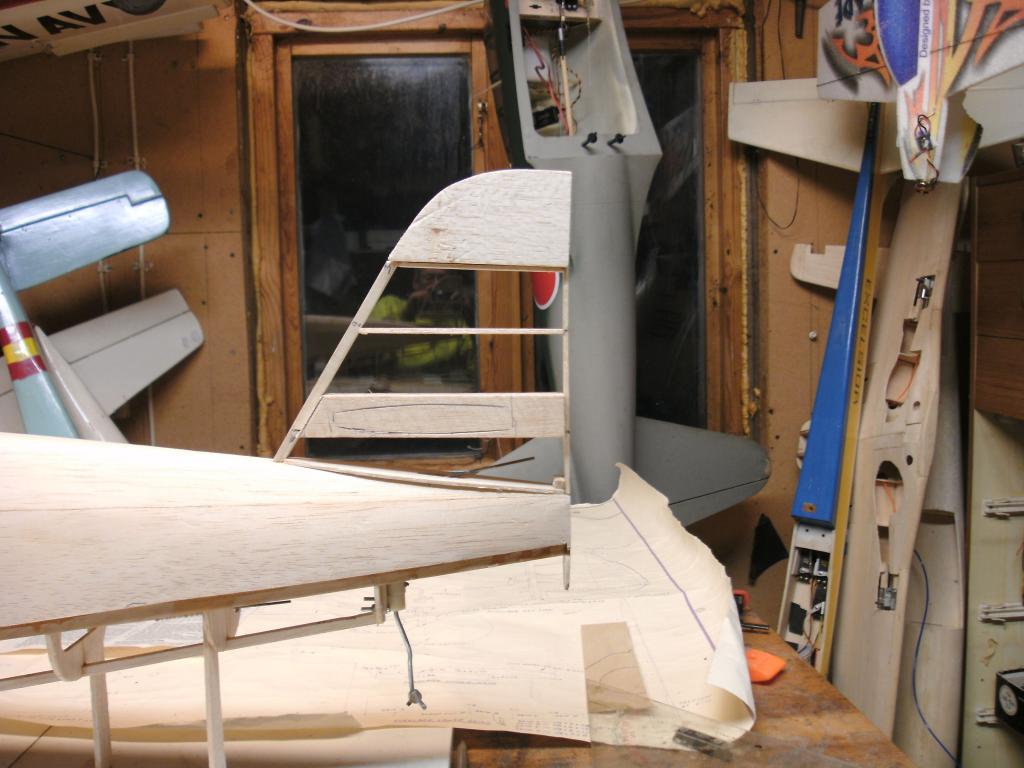

                          Denna med. Stabben ska igenom balsaklossen.hm

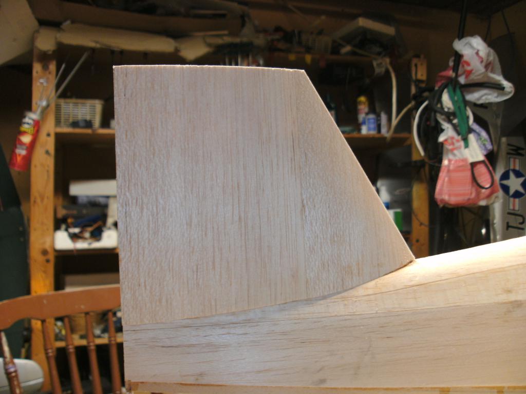

                                Blev inte mycket gjort idag men fick plankat en sida på fenan. Höjdroder linken blir inbyggd i fenan,grunnar på hur jag lättast ska få till det.
