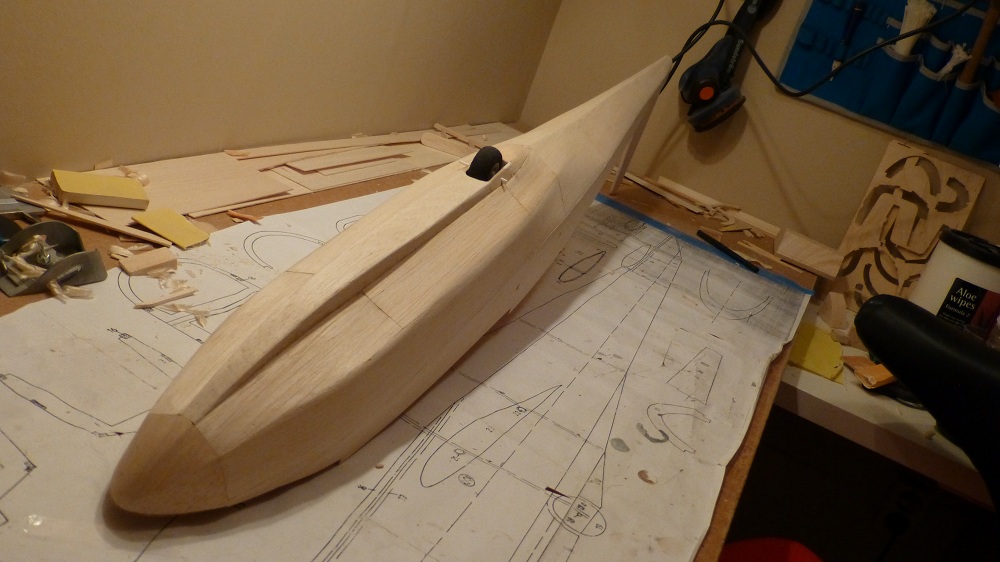

    Här tänkte jag skriva lite och visa några bilder från mitt pågående bygge. Köpte byggsatsen här:
    http://www.lenger.de/cgi-bin/neu_web_store.pl?page=ask13-2730-holz.htm&&cart_id=1578898_29801
    Spännvidd 2,73 och en vikt runt 1300g enligt Lenger, tror mer att den hamnar runt 1500g.
    Det är en ganska gammal byggsats, inte så modern i uppbyggnaden, så det har funnits lite problem med att få allt att stämma och mycket lösningar får man hitta på själv. Byggsatsen känns ändå trevlig och kul! Det ska bli en ren seglare, främst för att användas, men viss skala detaljering kommer jag försöka mig på. Kommer förhoppningsvis försöka mig på lite bogsering med denna.
    Några bilder på vart jag är nu.
    Kroppen.

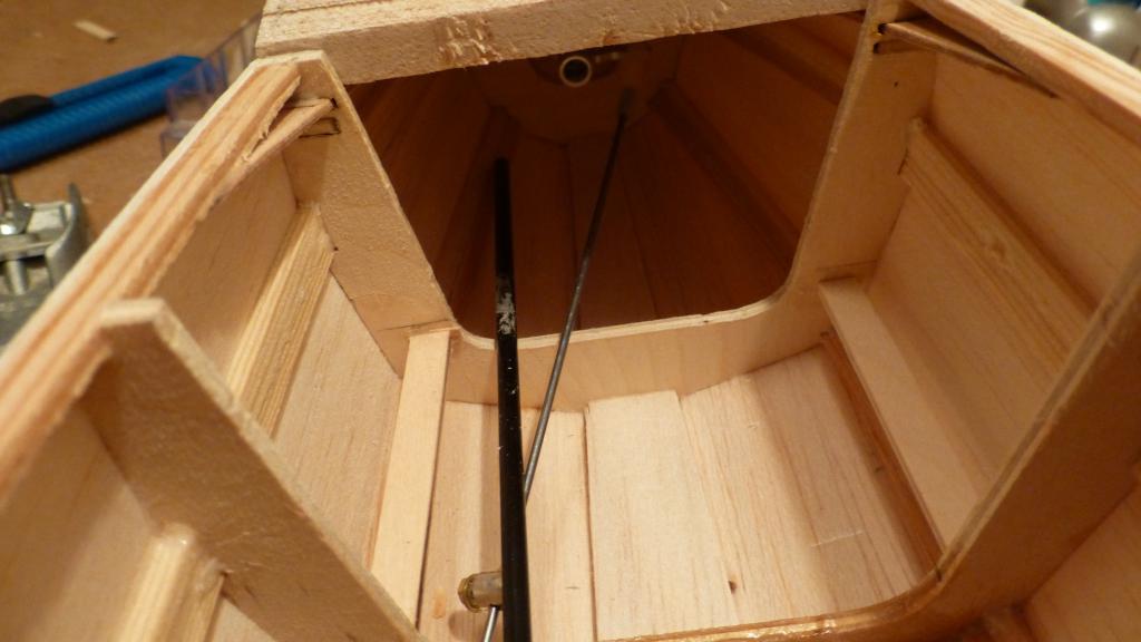

    Här kommer vajer till roder att gå.

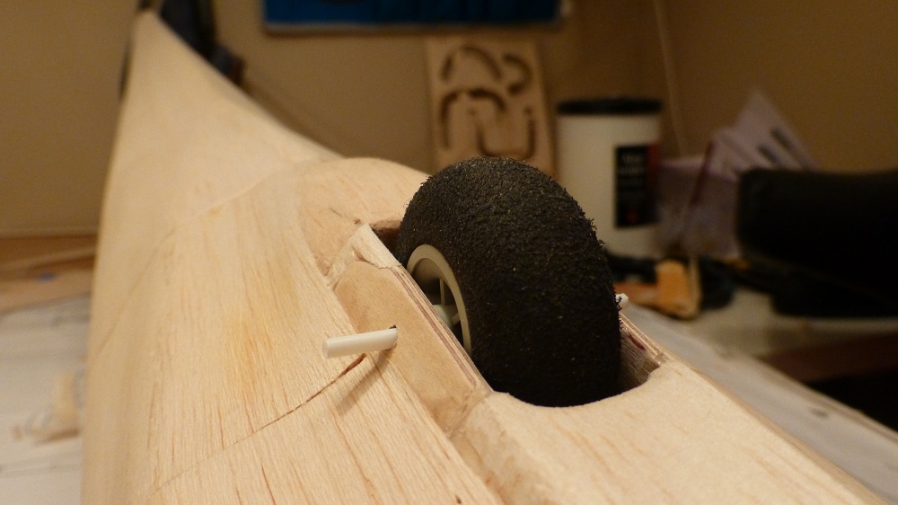

    Undersidan med hjul.

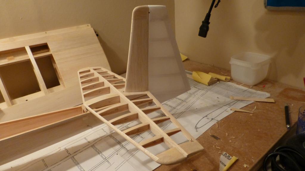

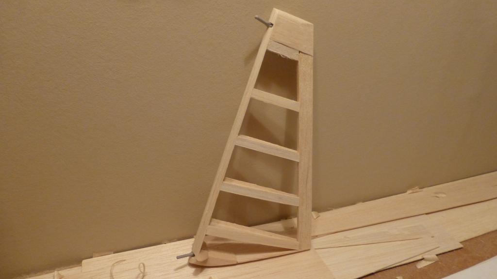

            Har byggt upp rodret och istallerat gångjärnen.
Namn: P1010590.jpg
Storlek: 40,4 KB
Namn: P1010587.jpg
Storlek: 47,9 KB
            Allting ska fortfarande slipas och fixas med men det känns som man kommit igång ordentligt nu.

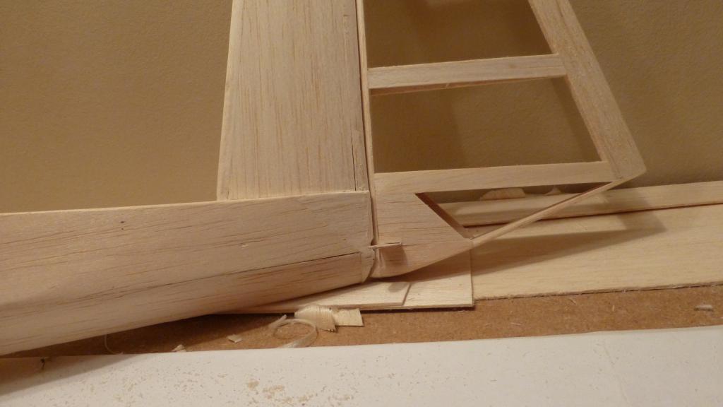

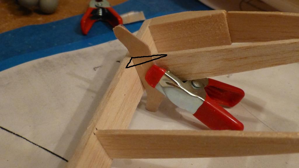

              Enda problemet är att det blis svårt att fästa klädseln runt roderhornet. Jag skulle satt en balsaskiva runt hornet (dåligt ritat...)
Namn: Namnlös1.jpg
Storlek: 86,6 KB
              • Elgstrand
                • 365
                Japp, helt rätt.
                Gjorde så här.
Namn: P1010593.jpg
Storlek: 48,4 KB

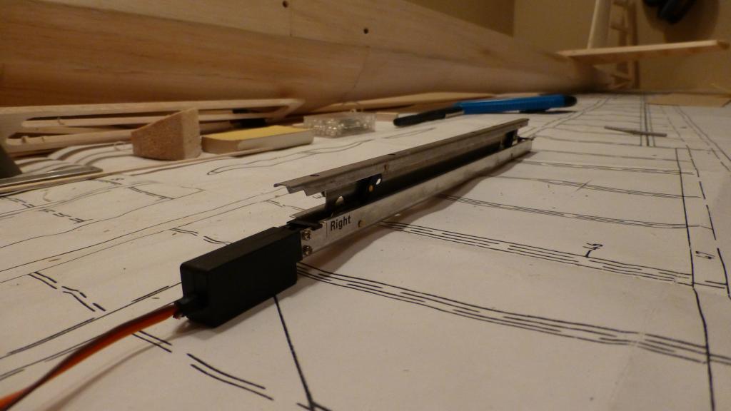

                    Nya prylar dök upp idag :lollypop:

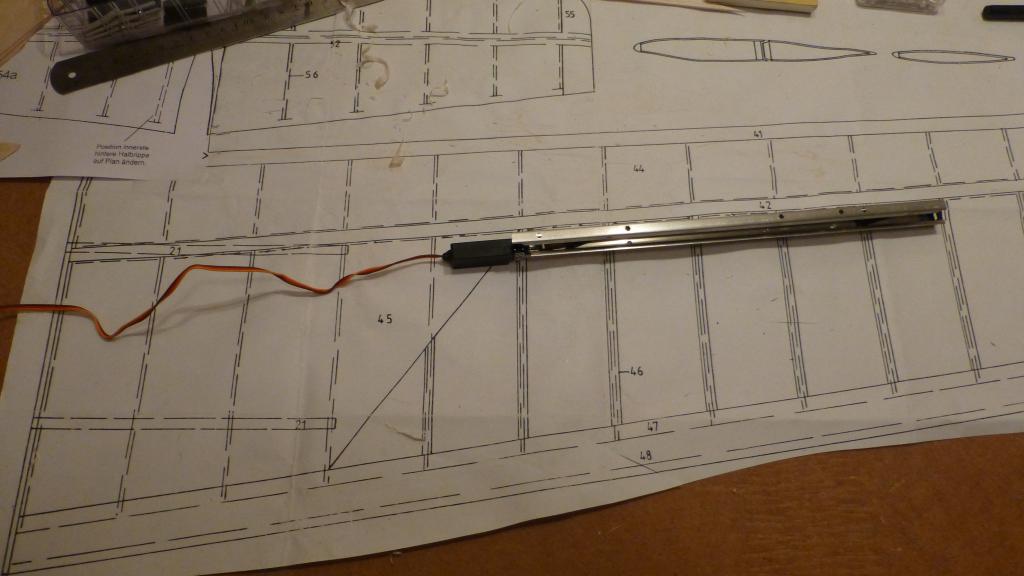

                    Lufbromsar som jag varit nyfiken på ett tag Verkar vara trevliga, speciellt istallationen ser ut att bli smidig. Ska bli spännande... måste bara bygga vingar först :sarcastic:
Namn: P1010596.jpg
Storlek: 55,3 KB
Namn: P1010598.jpg
Storlek: 60,0 KB

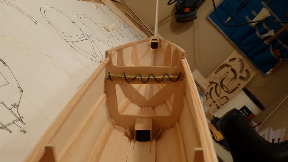

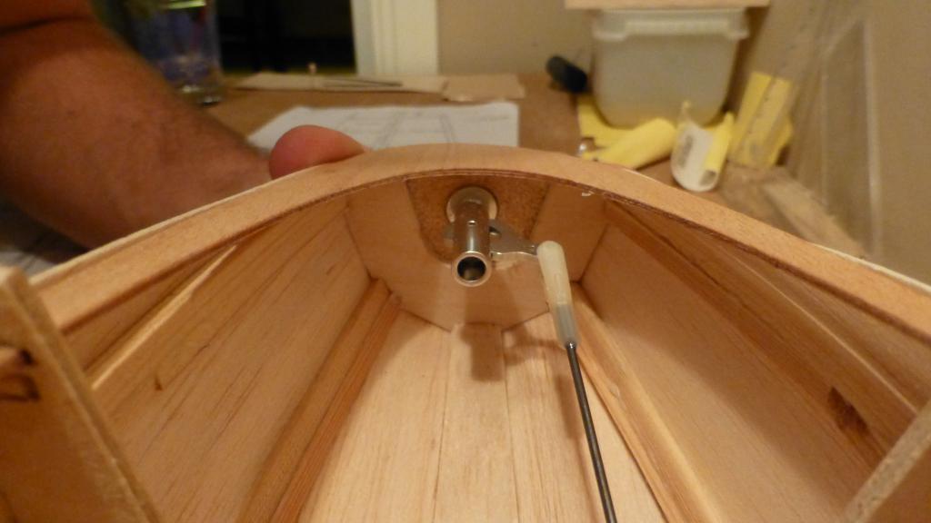

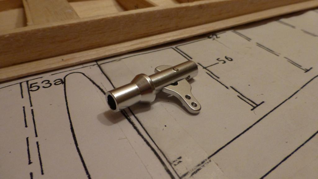

                      Tjenare hej!
                      Jaha lite grann har hänt i alla fall.

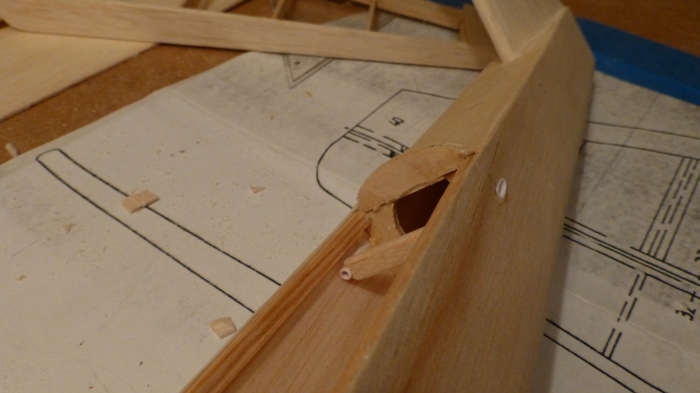

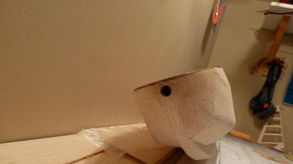

                      Släppkopplingen är på plats, jag får se ur jag gör med utgångshålet i nosen, Kanske ska förstärka det lite med ett plaströr tänkte jag.
Namn: P1010629.jpg
Storlek: 48,7 KB
Namn: P1010630.jpg
Storlek: 42,9 KB

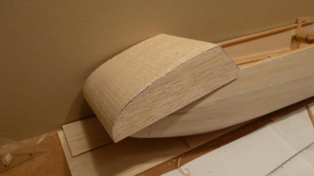

                      Sen ska det på klossen för formandet av övre nosen, det blir en del spill :sarcastic:
Namn: P1010631.jpg
Storlek: 42,5 KB

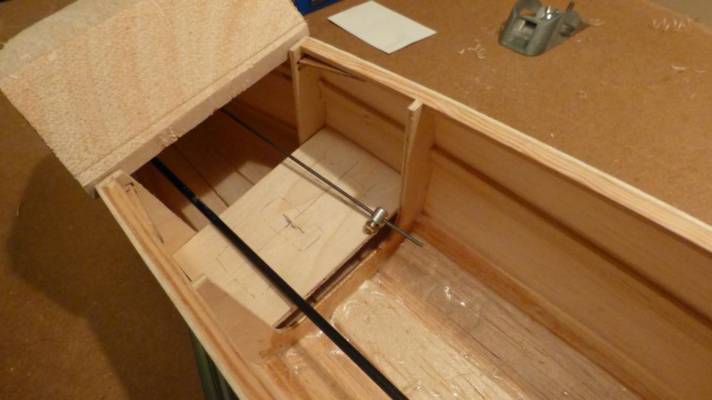

                      Har även börjat lite med vajer prylarna till sidorodret. Testat ett (för mig) nytt spackel så det händer lite hela tiden just nu, men det kommer vi till senare.
                      Ha det gott!
                      /Fredrik

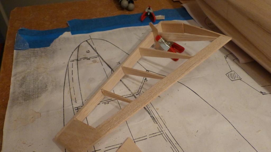

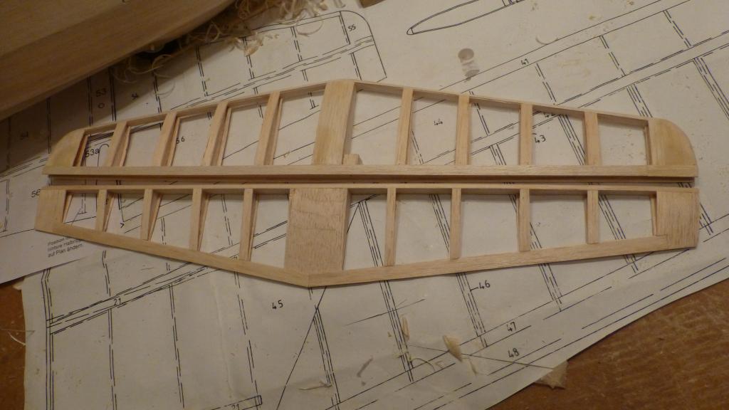

                        Jaha dags för lite uppdatering i snöyran.

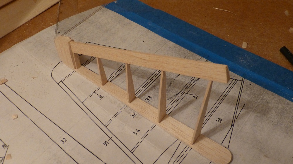

                        Har snidat fram en stabbe med tillhörande höjdroder. Övergav den plankade versionen här då var svårt med böjningen av den och för att spara några gram som känns viktiga här bak. Stabben ger mig lite huvudbry just nu. Försöker få linkaget dolt i kroppen men det krockar lite med monteringen. Vi får se vart jag hamnar med det... :sarcastic:
Namn: P1010635.jpg
Storlek: 68,8 KB

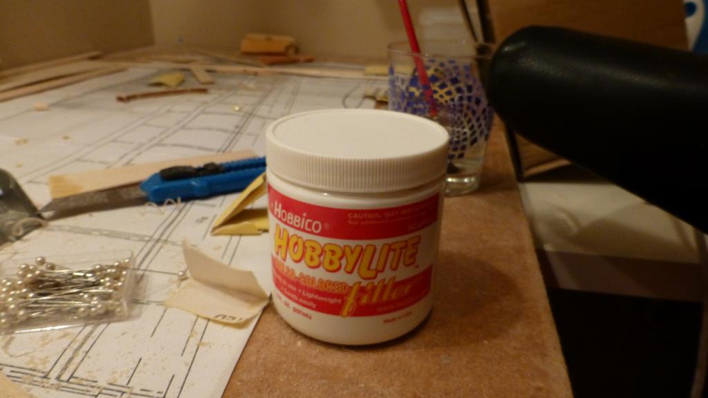

                        Testar det här spacklet, det är lite torrt men lättslipat och är balsafärgat. Kan vara bra då det antagligen blir en tunn klädsel.

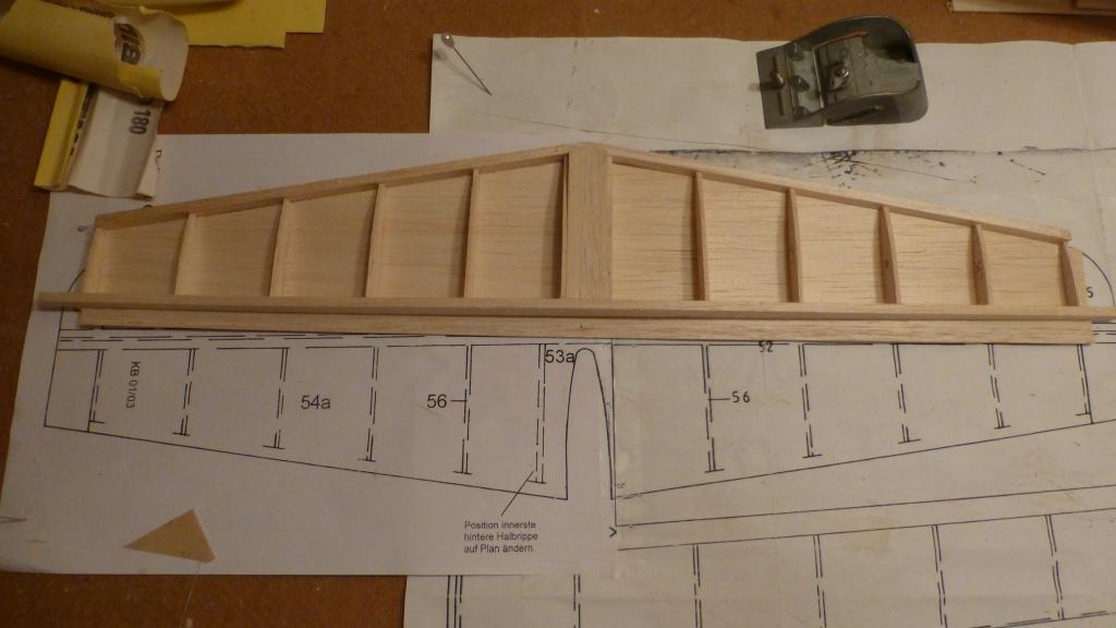

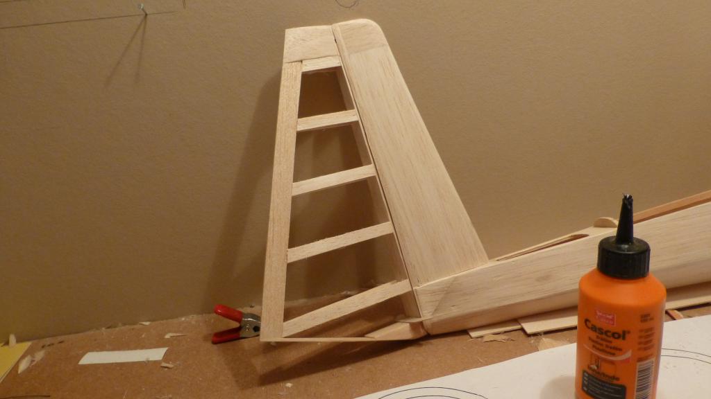

                            Här kommer lite mer framsteg. Det går lite sakta just nu. Har lagt tid på att installera klaffar på min Hangar 9 Cub 1/5, jaja jag vet att man inte får men jag gjorde det ändå :man_in_love:
                            Här har jag pysslat lite med stabben och tagit ut för rodret. Testade att klä rodret med Solite, väldigt tunn film att jobba med men tror att resultatet blir bra med lite övning.
Namn: P1010647.jpg
Storlek: 55,4 KB

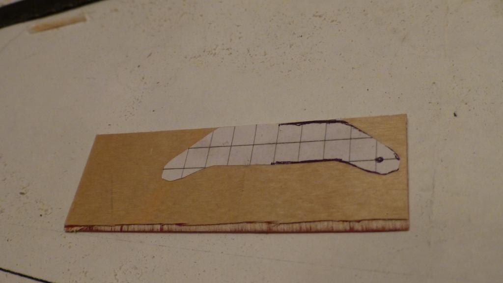

                            Börjat planka ryggen och tillverkat en skiva för servoinstallationen (Ej monterad än). Tror det blir Hitec HS-81 överallt.
Namn: P1010649.jpg
Storlek: 51,4 KB
Namn: P1010652.jpg
Storlek: 60,6 KB

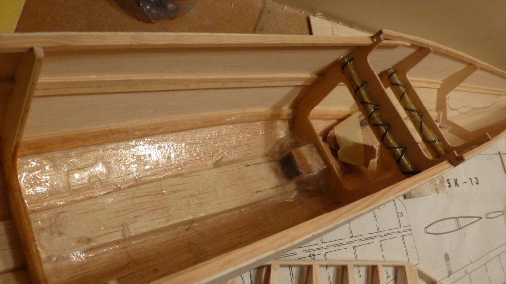

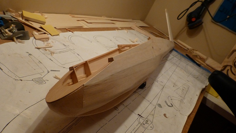

                              Här kommer mera!
                              Ryggen plankad.
Namn: P1010663.jpg
Storlek: 39,8 KB

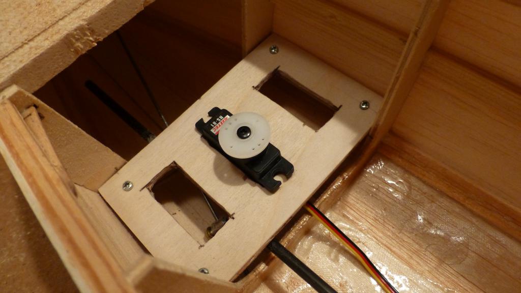

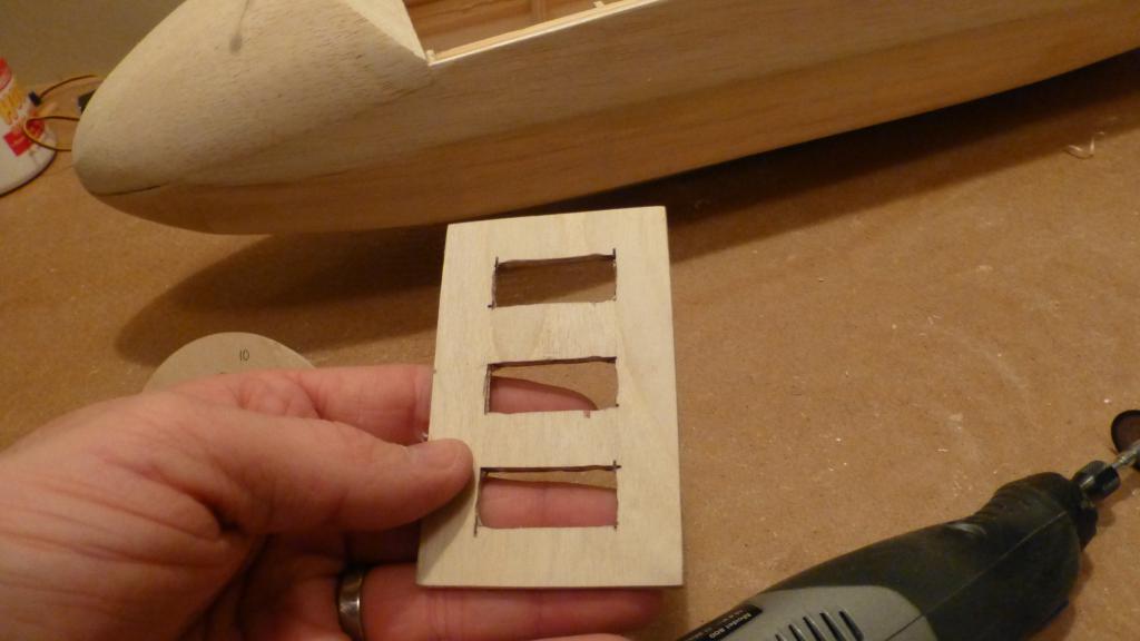

                              Servoplattan har fått sig lite hål.
Namn: P1010664.jpg
Storlek: 48,3 KB
                              Eftersom jag tänkt att ha batteriet framför servona så limmade jag 2st plywood bitar att skruva hela plattan i och gör den demonterbar.
Namn: P1010668.jpg
Storlek: 54,7 KB
ID: 493913Klicka på bilden för större version
Namn: P1010670.jpg
Storlek: 64,0 KB

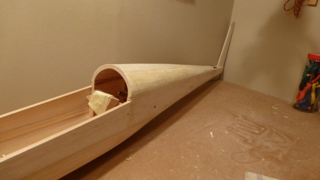

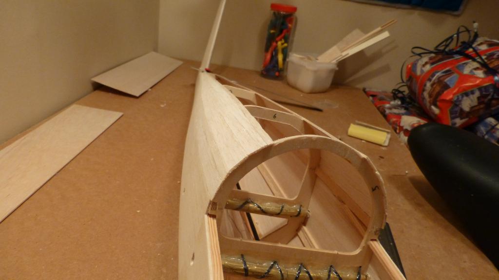

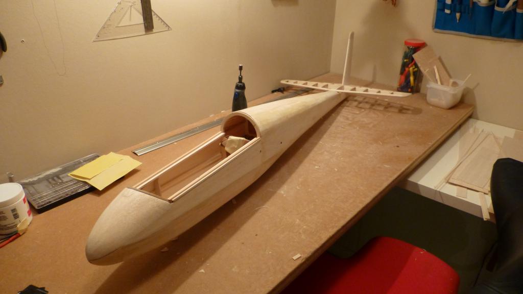

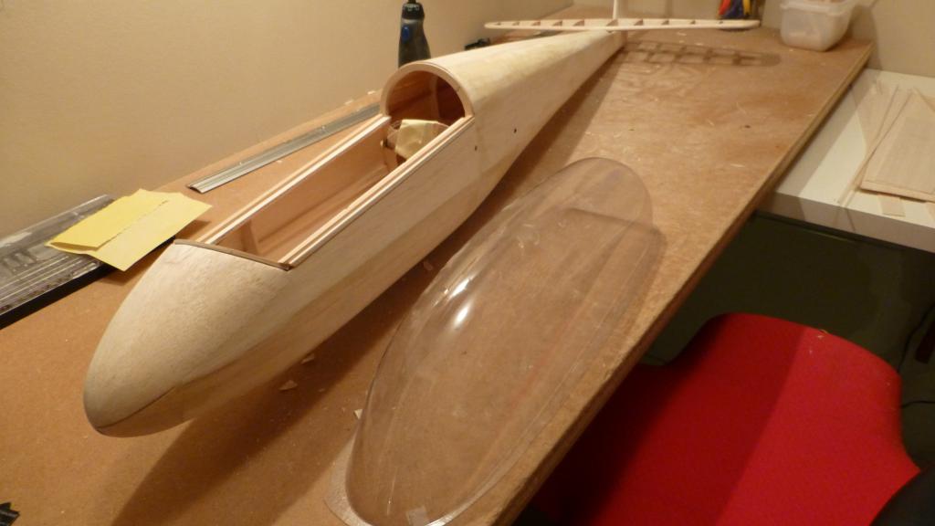

                              Nosen formas sakta men säkert... Jag börjar se en ASK-13 .
Namn: P1010678.jpg
Storlek: 49,0 KB
ID: 493915 Klicka på bilden för större version
Namn: P1010680.jpg
Storlek: 49,2 KB
