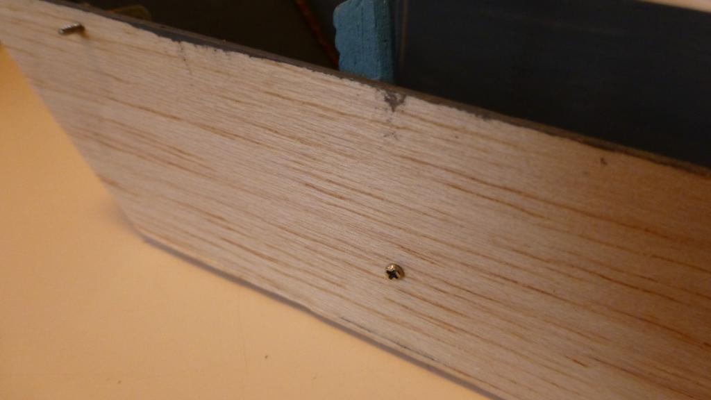

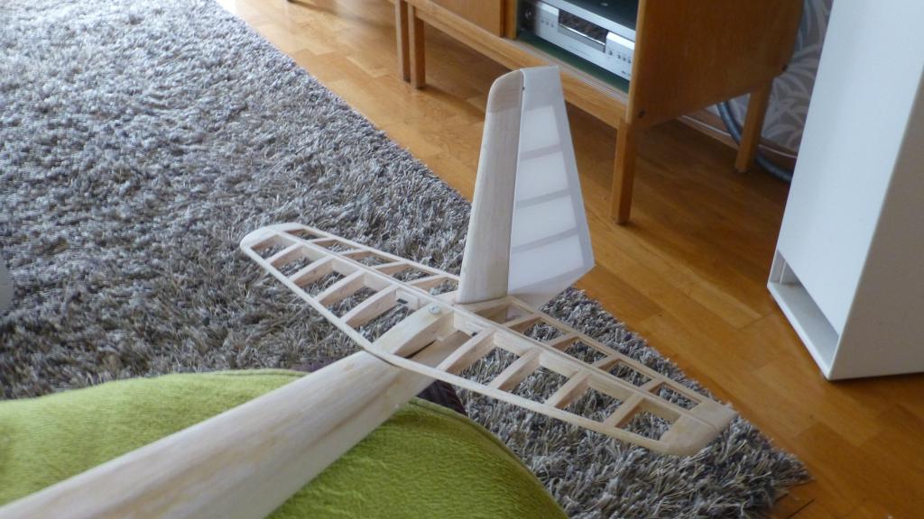

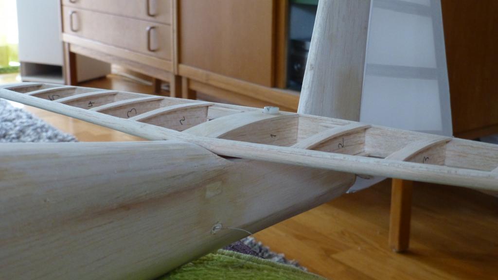

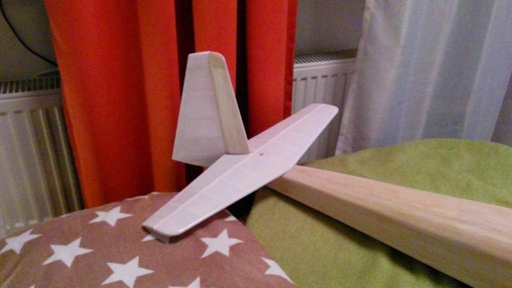

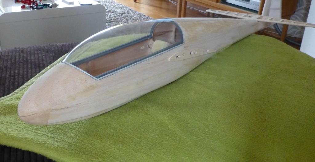

    Oojsan, nästan ett år sen jag gjorde något med denna! Livet kom imellan. Det är mycket kvar och just nu blir det inte lika bra som jag vill,:stupido2:har fått sänka ribban lite för att någon gång bli klar.
    Stabben har skruvats fast, kommer justeras in yttligare.
Namn: P1020850.jpg
Storlek: 90,8 KB
Namn: P1020852.jpg
Storlek: 48,0 KB

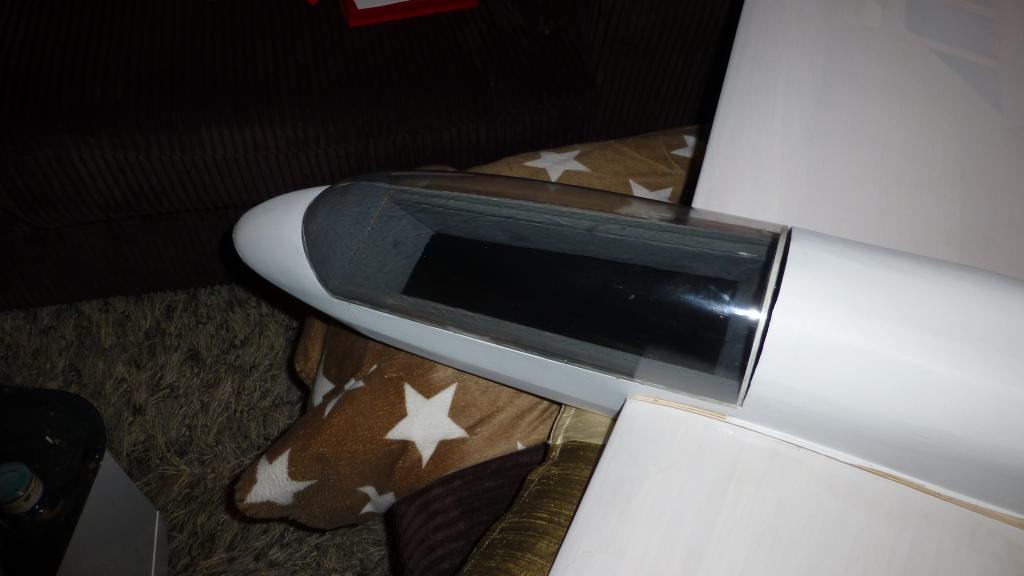

    Canopyn sitter på plats.
Namn: P1020849 2.jpg
Storlek: 60,3 KB
    Bara att kämpa på nu då :boxing:

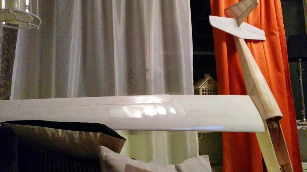

        Har fortsatt litegrann på denna, Börjat med beklädnanden. :icon_pidu:
Namn: IMG_20141101_192929.jpg
Storlek: 67,0 KB
Namn: IMG_20141101_192959.jpg
Storlek: 53,6 KB
Namn: IMG_20141101_194419.jpg
Storlek: 65,1 KB
        Dags att forsätta :lollypop:

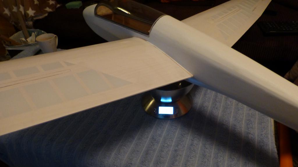

          Tjena!

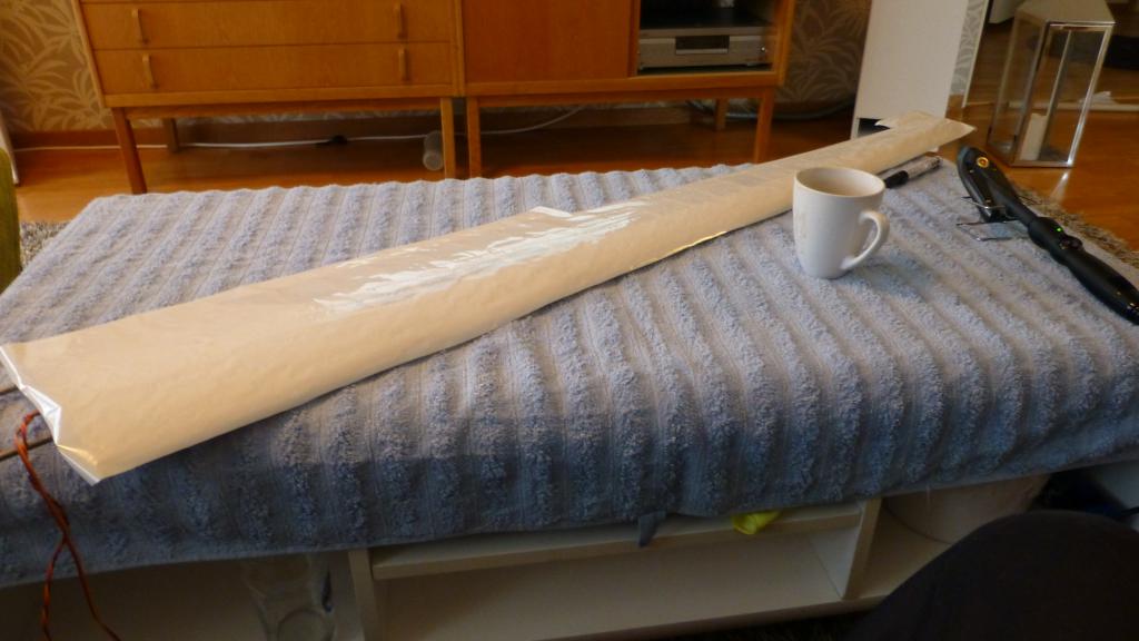

          Har gjort lite mer.

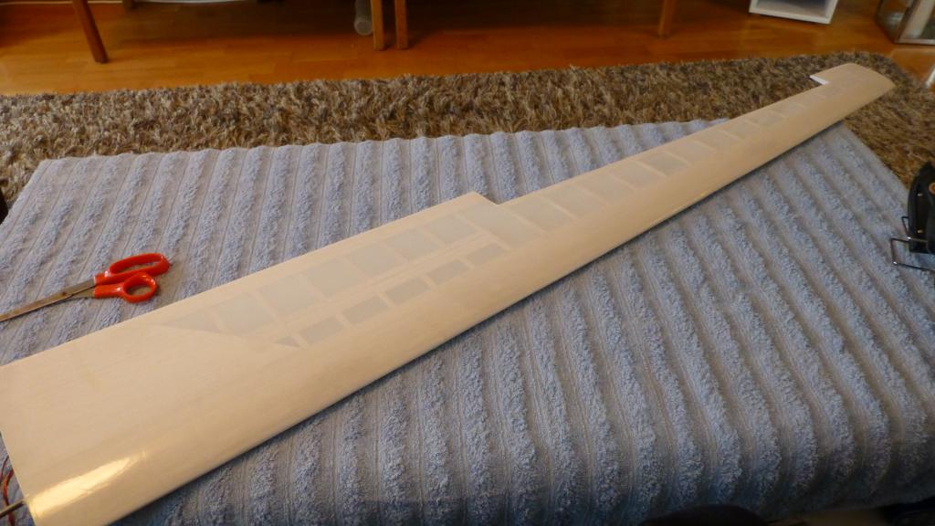

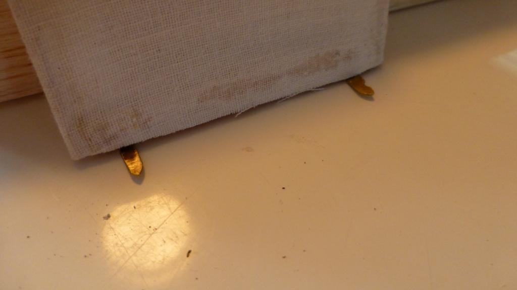

          Klär med solite som är väldigt tunn och ganska besvärlig ibland.
Namn: P1030883.jpg
Storlek: 65,6 KB
Namn: P1030887.jpg
Storlek: 79,6 KB
          Tycker resultatet blir helt okej.
Namn: P1030894.jpg
Storlek: 156,9 KB
Namn: P1030896.jpg
Storlek: 144,8 KB

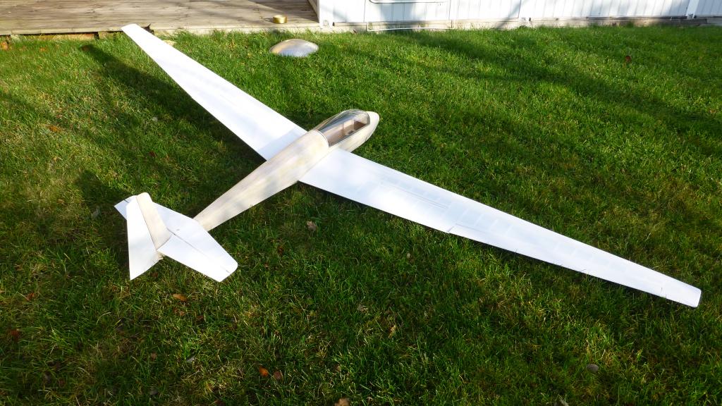

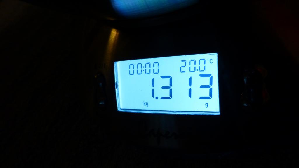

          1265g väger den nu, och det som är kvar att lägga i är bara 2 Hs-81, 1st 3cells 1300mha och BEC. Kommer alltså hamna under 1500g. Kommer forsätta med kroppen nu men den får solartex för att bli lite slittåligare.
          Mvh Fredrik.

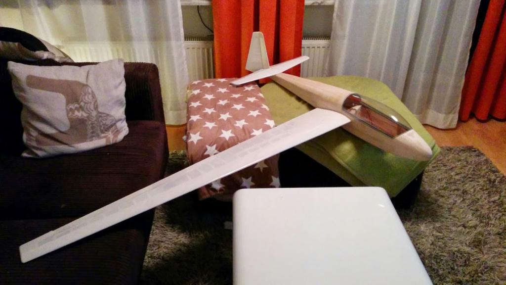

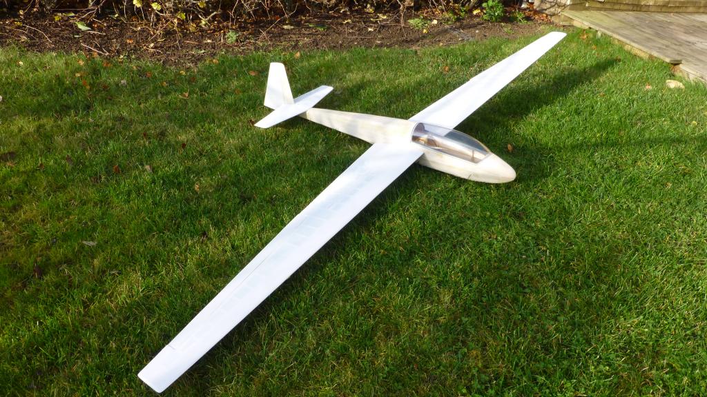

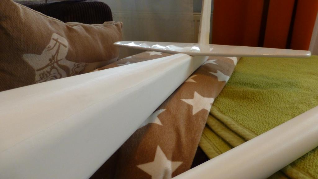

            Sådär då var kroppen klädd också!
Namn: P1030899.jpg
Storlek: 49,2 KB
Namn: P1030904.jpg
Storlek: 50,4 KB
Namn: P1030906.jpg
Storlek: 44,5 KB
Namn: P1030908.jpg
Storlek: 23,0 KB
            Blir nog en flygmaskin av det här trots allt
            Mvh Fredrik.

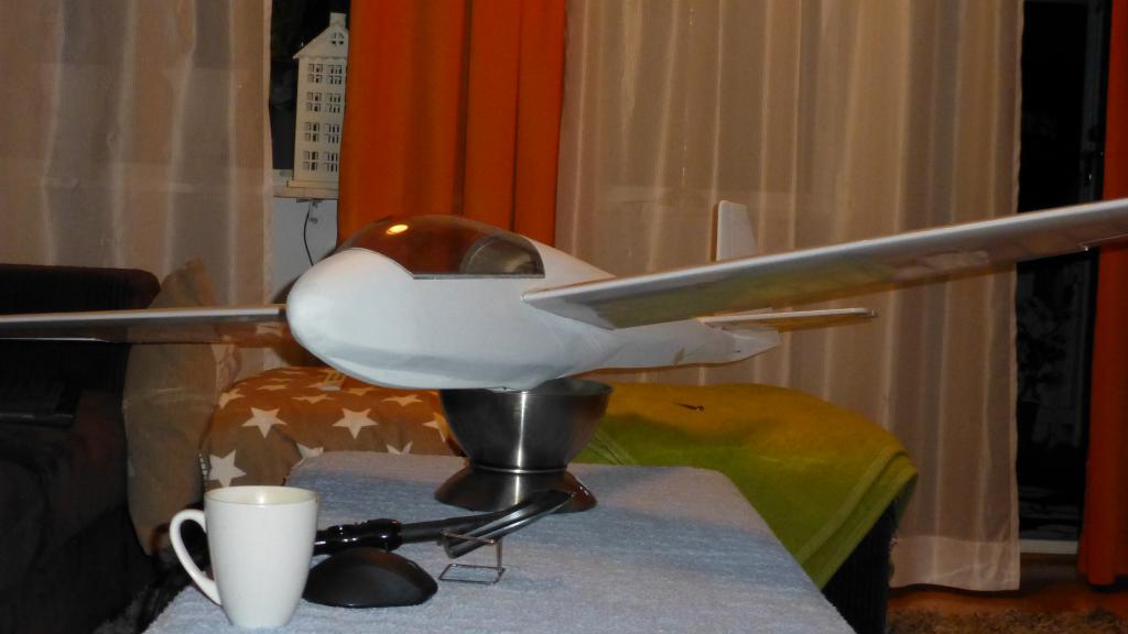

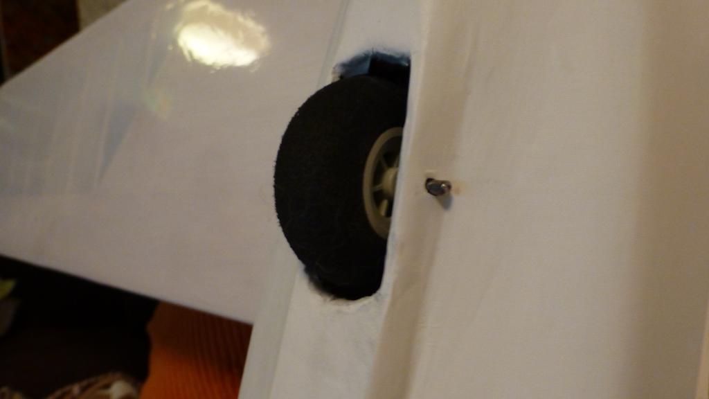

                  Jaha då har det hänt liiite till här
                  Hjulet är på plats.
Namn: P1030937.jpg
Storlek: 26,7 KB

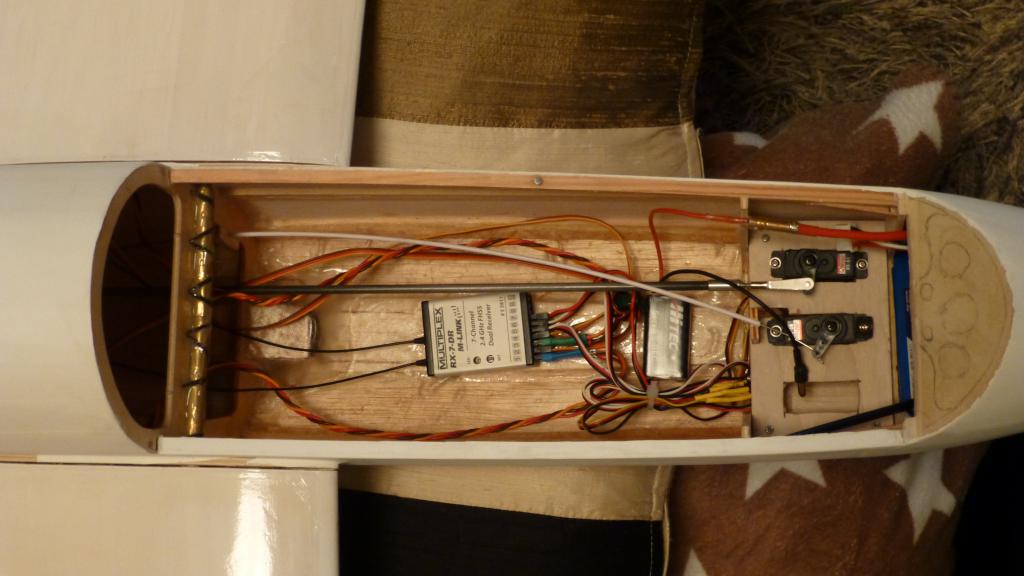

                  All radioutrustning har testats i flygmaskinen, det funkar
Namn: P1030930.jpg
Storlek: 67,3 KB
                  Nu ska jag fortsätta med lite roligare grejor som cockpit och lite annan tillsnyggning. Vet någon vart man kan köpa bokstäver i dekalform, eller blir det lättast att skriva ut egna?
                  Trevlig helg!
                  Mvh Fredrik.

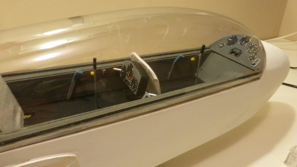

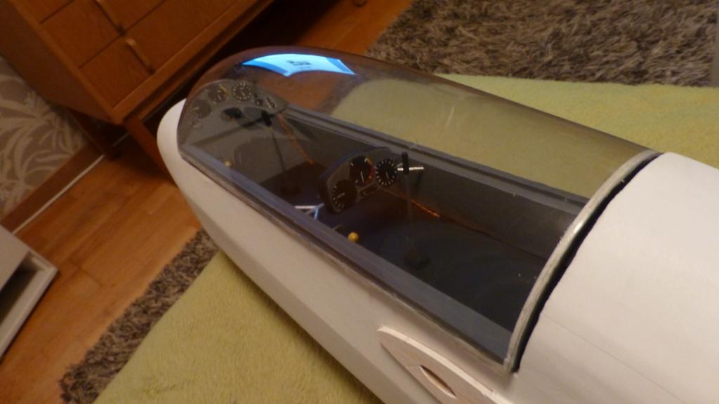

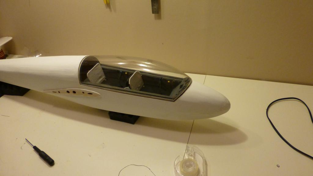

                    Tjena!

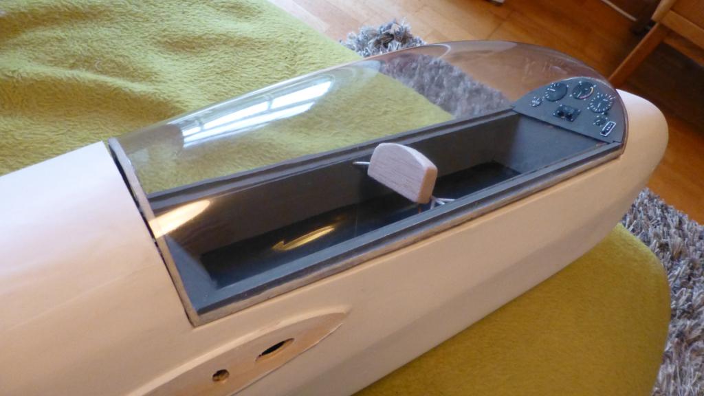

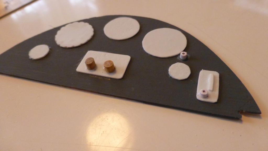

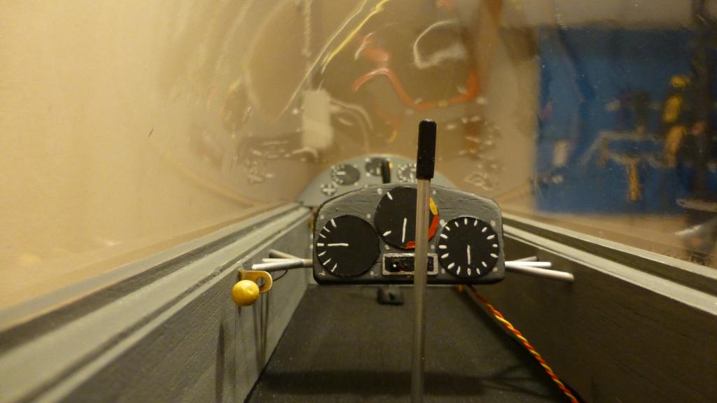

                    Har smygit igång lite i cockpiten idag, försöker hålla det enkelt.

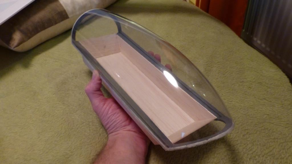

                    Byggde en lite låda som fungerar som fejkat cockpit golv.
Namn: P1030943.jpg
Storlek: 54,1 KB
ID: 503313 Klicka på bilden för större version
Namn: P1030948.jpg
Storlek: 45,2 KB

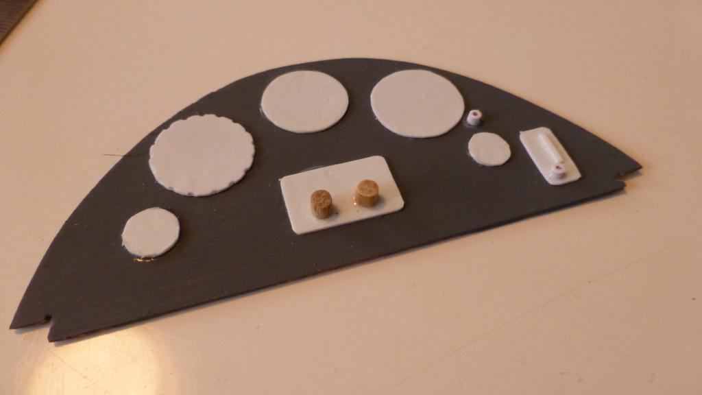

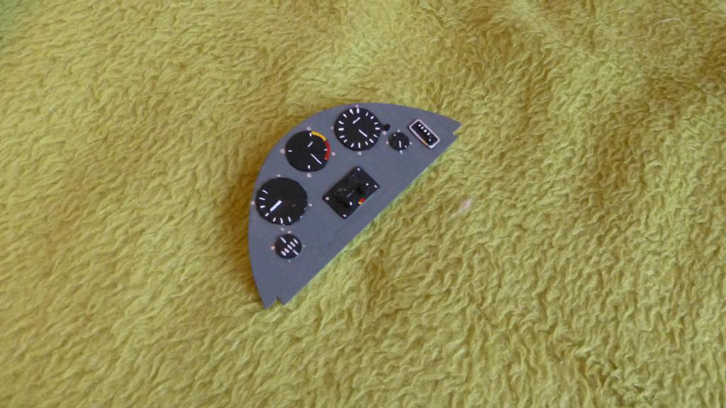

                    Sen var det dags för lite instrumentering, tog lite plast och klippt till som instrument.
Namn: P1030956.jpg
Storlek: 31,6 KB
ID: 503315 Klicka på bilden för större version
Namn: P1030957.jpg
Storlek: 35,7 KB

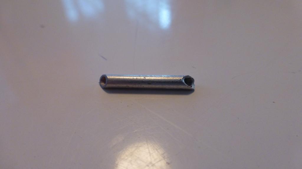

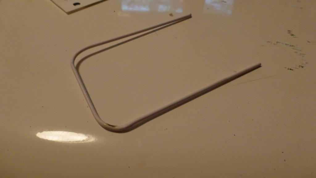

                    Det ska ju även vara lite instrument i baksitsen så jag byggde en liten del av canopyramen i aluminiumrör.
Namn: P1030960.jpg
Storlek: 23,0 KB
ID: 503317 Klicka på bilden för större version
Namn: P1030962.jpg
Storlek: 23,2 KB
ID: 503318 Klicka på bilden för större version
Namn: P1030979.jpg
Storlek: 28,9 KB
Namn: P1030988.jpg
Storlek: 38,9 KB
ID: 503320 Klicka på bilden för större version
Namn: P1030994.jpg
Storlek: 87,7 KB
ID: 503321 Klicka på bilden för större version
Namn: P1040002.jpg
Storlek: 62,3 KB
Namn: P1040003.jpg
Storlek: 61,4 KB
                    Ganska trevligt och sitta och pilla med sånt här en lördag
                    Mvh Fredrik.
                    Flyger helst segel
                      #70
                      De där blir ju just skitgrannt... Många tummar upp!
                      • Elgstrand
                        • 365
                        #71
                        :blush: Tack så mycket! Roligt att höra. :proud:
                        Flyger helst segel
                          • 7710
                          #72
                          Instämmer å det bestämdaste!
                          Gediget hantverk!
                          • Elgstrand
                            • 365
                            #73

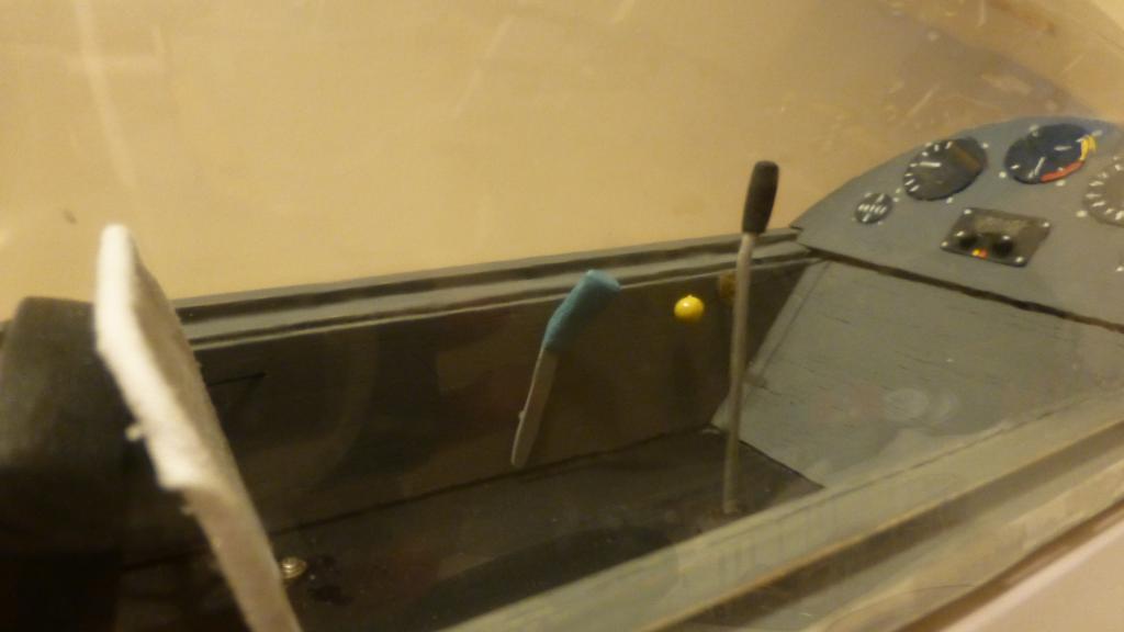

                            Tack så mycket Thomas! Vad kul att ni tycker det blir bra :icon_redface: :proud:

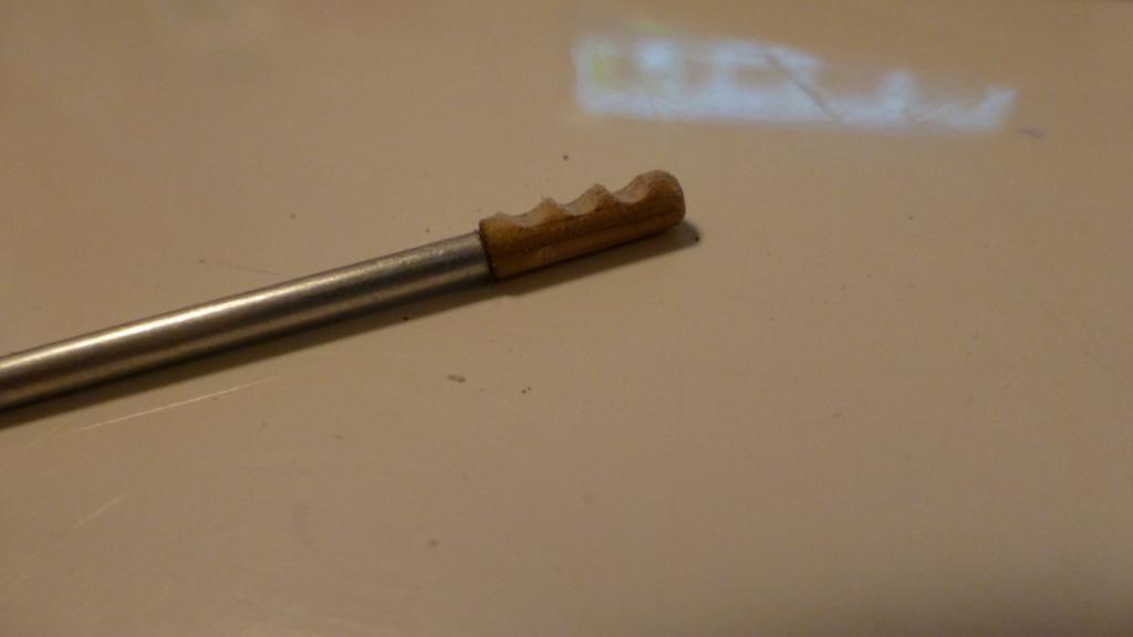

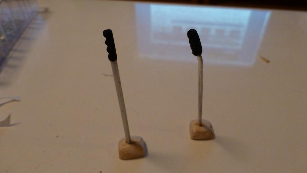

                            Bjuder på några bilder till.

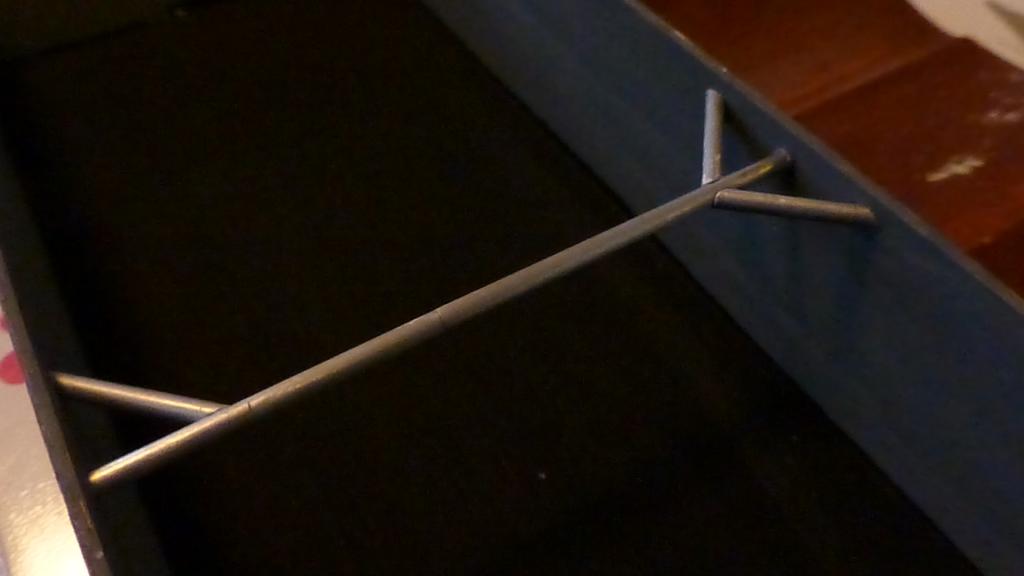

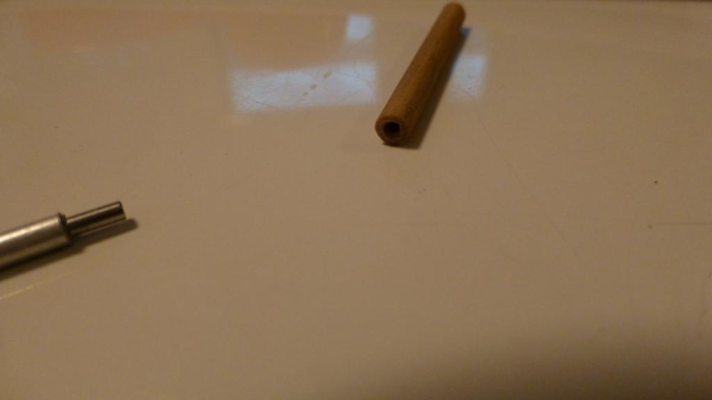

                            Man måste ju ha styrspak och släppkoppling också.
Namn: P1040005.jpg
Storlek: 26,2 KB
ID: 503324 Klicka på bilden för större version
Namn: P1040007.jpg
Storlek: 21,5 KB
ID: 503325 Klicka på bilden för större version
Namn: P1040008.jpg
Storlek: 23,8 KB
ID: 503326 Klicka på bilden för större version
Namn: P1040018.jpg
Storlek: 25,5 KB
Namn: P1040013.jpg
Storlek: 39,6 KB
ID: 503330 Klicka på bilden för större version
Namn: P1040054.jpg
Storlek: 49,9 KB
ID: 503331 Klicka på bilden för större version
Namn: P1040045.jpg
Storlek: 49,6 KB
                            Mvh Fredrik.

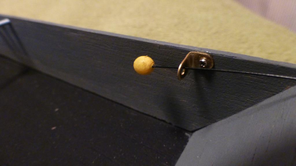

                              Några fler detaljer blev det idag.
                              Bromsspak ska man ha, skruvas fast från utsidan.
Namn: P1040061.jpg
Storlek: 22,9 KB
ID: 503336 Klicka på bilden för större version
Namn: P1040087.jpg
Storlek: 41,2 KB

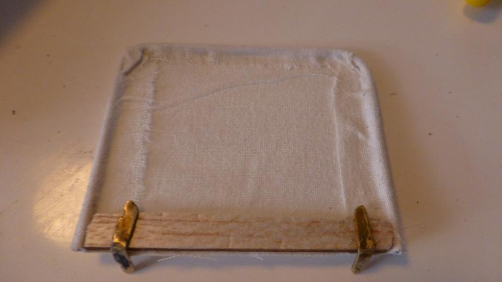

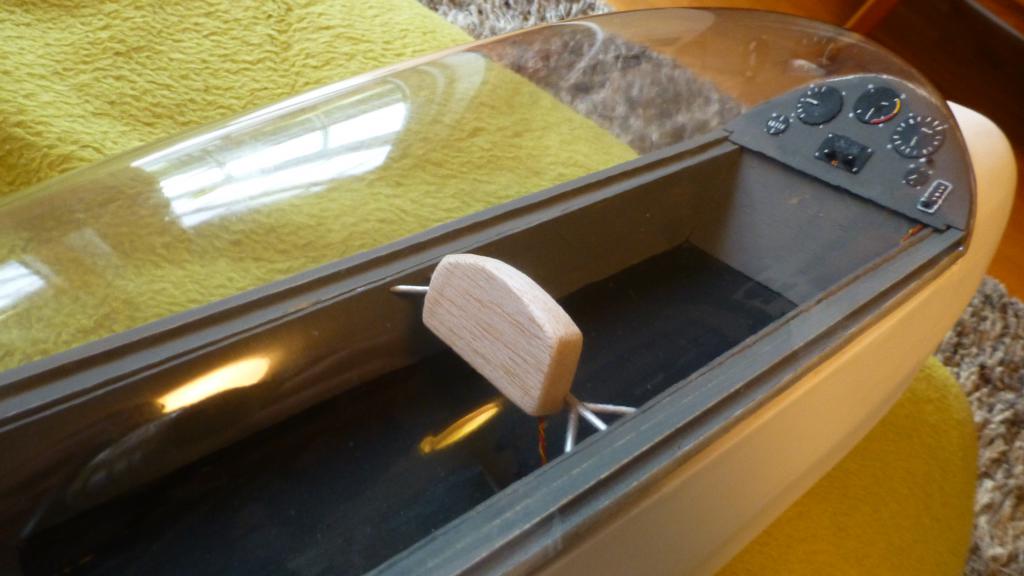

                              Sen måste man ju ha något att sitta i.
Namn: P1040055.jpg
Storlek: 25,5 KB
ID: 503337 Klicka på bilden för större version
Namn: P1040085.jpg
Storlek: 39,6 KB
ID: 503338 Klicka på bilden för större version
Namn: P1040086.jpg
Storlek: 36,7 KB
Namn: P1040093.jpg
Storlek: 34,4 KB
ID: 503341 Klicka på bilden för större version
Namn: P1040090.jpg
Storlek: 43,1 KB
ID: 503342 Klicka på bilden för större version
Namn: P1040099.jpg
Storlek: 35,8 KB
                              Mvh Fredrik.
