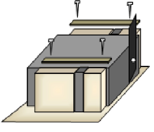

      Dåligt ritat i Word, men kan du inte göra en liggande servohållare där du 'klämmer' fast fästöronen med ett par bitar plywood?
Namn: servo.jpg
Storlek: 35,9 KB
      Bara ett förslag, du ville ju ha det så du kommer åt mittenskruven till armen, det finns säkert andra lösningar.

        Inte dumt alls det där! På så sätt kan jag ju plocka bort servot från ovansidan utan att göra åverkan på vingen (åtminstånde tills den är klädd men då ska det ju vara injusterat och klart) Suveränt. Tack så möe att du tog dig tid att rita!

          Ingen orsak! Bara en lucka över servobrunnen med ett avlångt hål för armen...
          *Gammalt skåneländskt djungeltrick!"

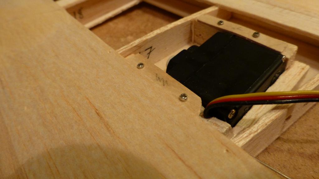

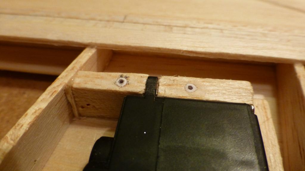

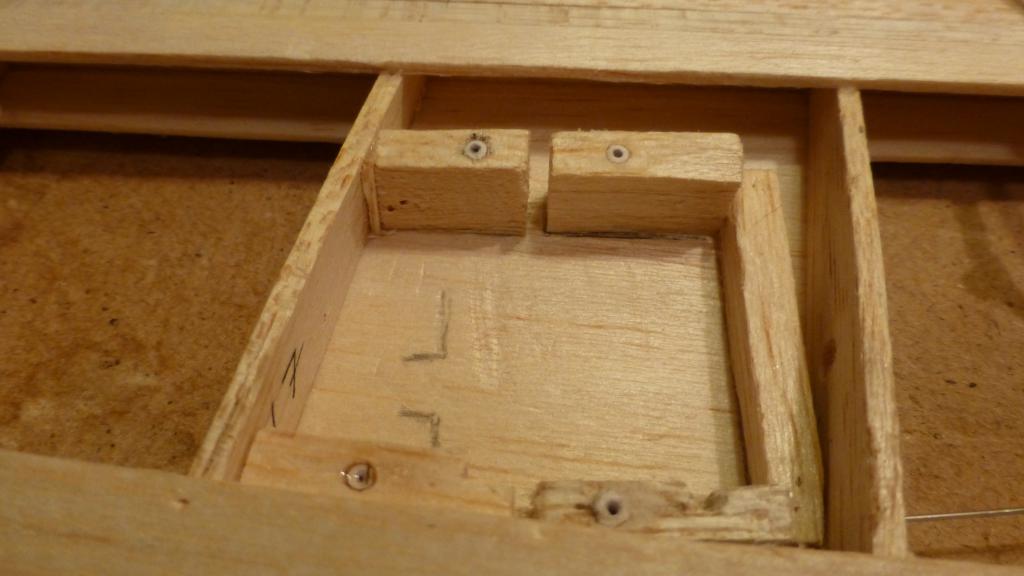

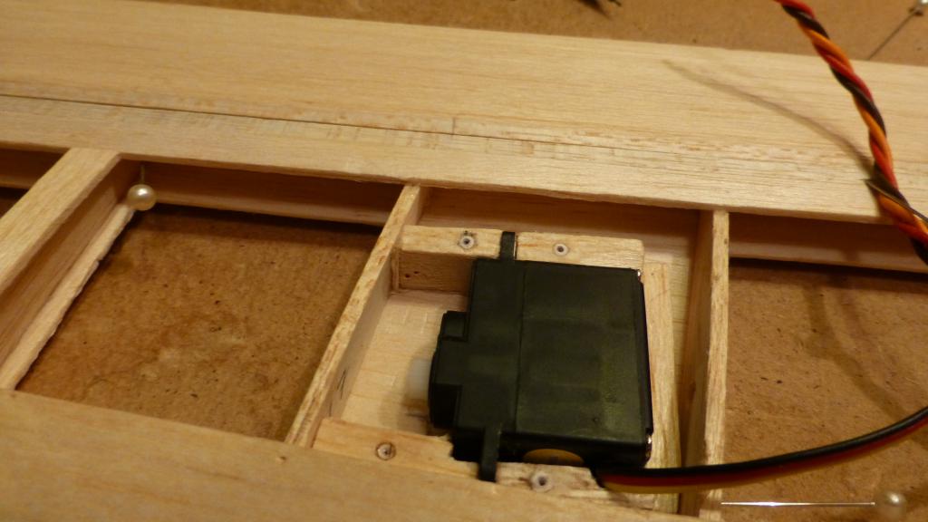

            En sån där dag idag då det inte går att sluta bygga !
            Det gamla skåneländskta djungeltricket.
            Byggde en lite ram för servot.
Namn: P1020016.jpg
Storlek: 55,7 KB
            Servot passar.
Namn: P1020017.jpg
Storlek: 60,5 KB

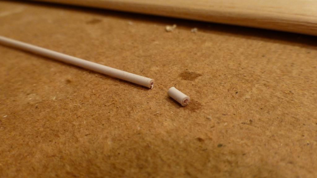

            Måste plugga i hålen så då tillverkades plugg av gamla stötstänger.
Namn: P1020013.jpg
Storlek: 57,5 KB
            Ner i hålen och skruva fast den lilla plywoodremsan.
Namn: P1020014.jpg
Storlek: 47,7 KB
Namn: P1020011.jpg
Storlek: 51,2 KB
            Jag tror det kommer funka, men det är precis att skruvarna inte nuddar klädseln.
            Sovdags!
            /Fredrik.

              Säger som Vanheden:
              'Lyysande, Sickan'!
              Ska man ha både hängslen och livrem så kan man ju (om det finns plats) trycka dit en bit dubbelhäftande tejp mellan servot och underlaget...

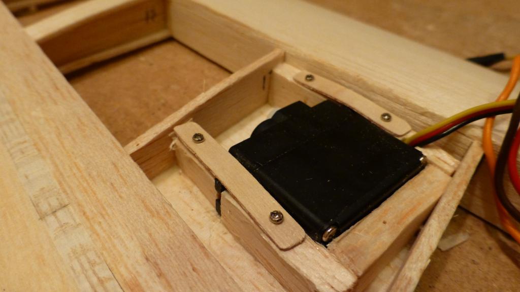

                Nu är båda servona på plats och sänkte ner dom främre skruvarna lite så det inte tar i klädseln. Skevrodrena såg bra ut idag, så nu kan man gå vidare med roderhorn mm.
Namn: P1020024.jpg
Storlek: 56,3 KB
Namn: P1020019.jpg
Storlek: 57,9 KB
                Let´s get on with it !
                /Fredrik.

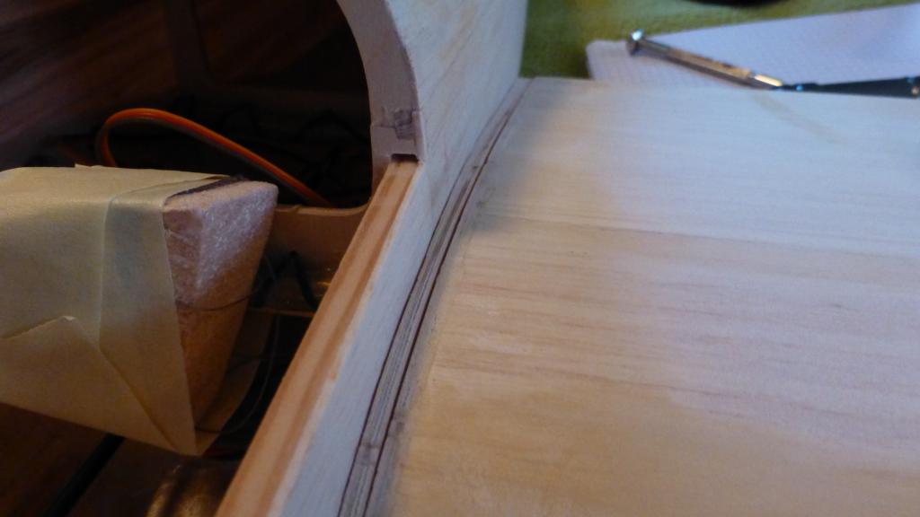

                            Efter en hel del på jobbet och annat bestyr är det dags att fortsätta lite på den här.
                            Inte så mycket har väl blivit gjort egentligen, men några små grejor.

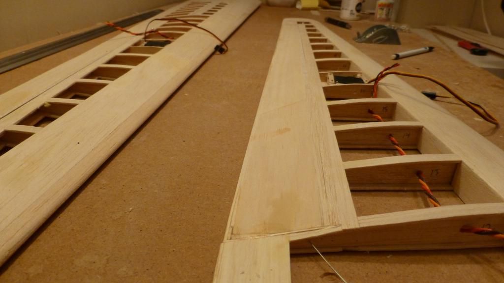

                            Vingarna har börjat passats in mot kroppen, inget vidare avancerat, men det ska ju vara tätt. En del kvar med det.
Namn: P1020067.jpg

                            Skevrodrena har fått roderhorn.
Namn: P1020077.jpg
Storlek: 40,1 KB

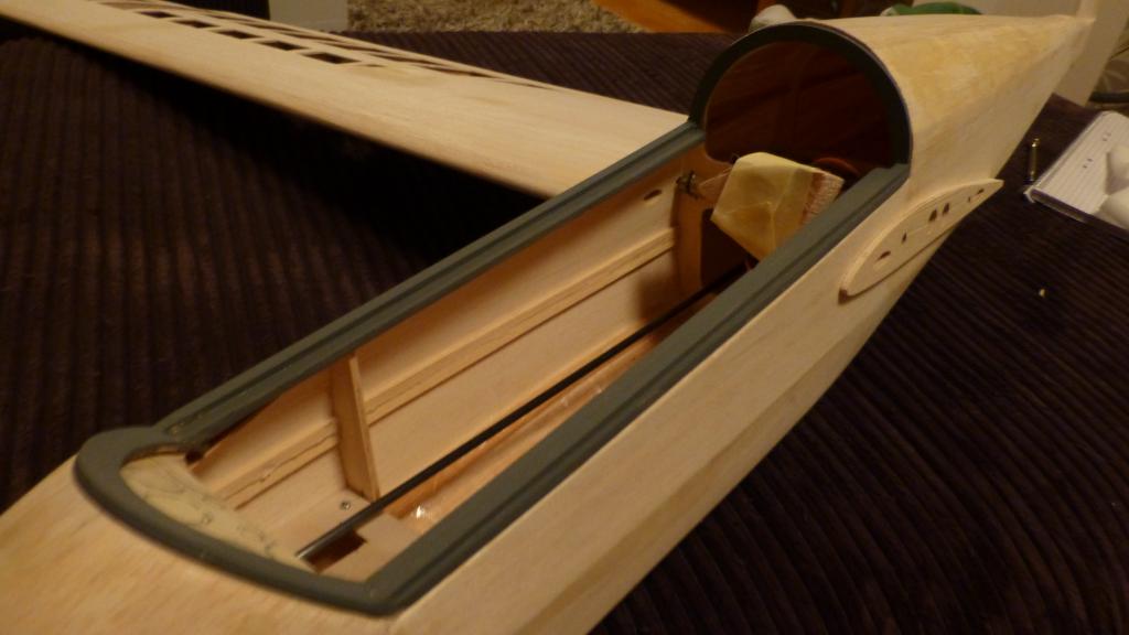

                            Håller just nu på att måla canopyramen så den kan limmas på plats. Lite här och lite där blir det.
                            /Fredrik.

                              Att bygga cockpit från scratch är en riktig utmaning, har själv byggt några.
                              Annars ser det väldigt fint hela bygget.
                              Lycka till.

                                Ramen till huvglastet, de sidor som limmas mot glaset målas vita.
Namn: P1020150.jpg
Storlek: 52,8 KB
                                Jaha, får försöka hålla ångan uppe medans insperation finns.
                                /Fredrik.
