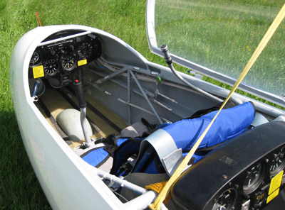

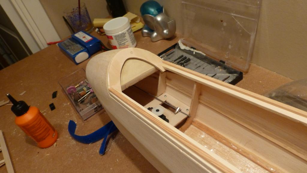

        Just nu funderar jag hur jag ska få detta:
Namn: P1010682.jpg
Storlek: 64,5 KB
        Till detta:
Namn: ASK13 coc.jpg
Storlek: 164,9 KB
        Hur mycket det blir får vi se, undertiden bygger jag lite till.

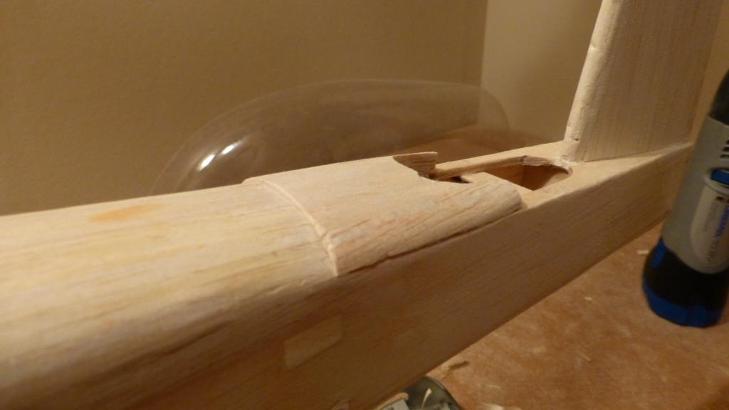

        Här ser man ungefär hur jag tänkt lösa höjdroder linkaget. Har förstärkt en del i stabben som inte syns här.
Namn: P1010683.jpg
Storlek: 62,6 KB

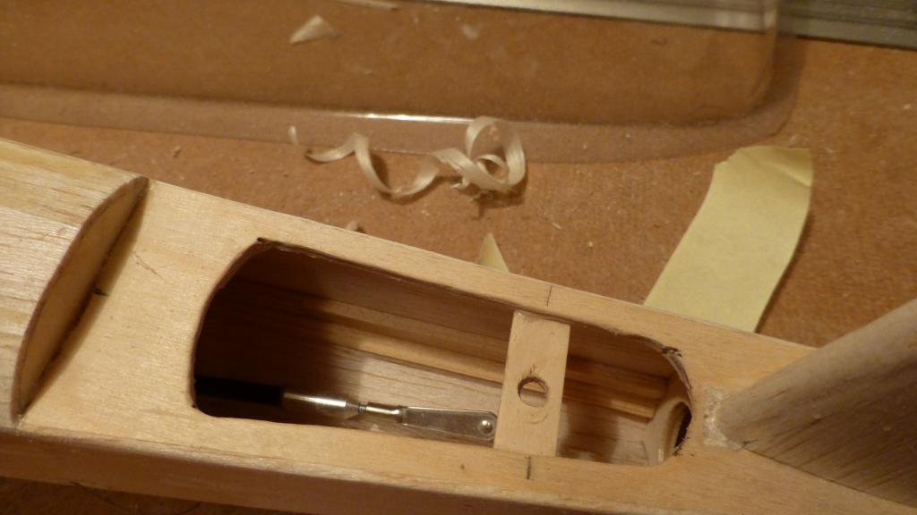

        Här ska allt få plats och kopplas till kolfiberstången :concern: än så länge passa det med tillräcklig rörlighet på höjdroder.
Namn: P1010686.jpg
Storlek: 53,0 KB
        Jaja, det är bara att kämpa på så man får börja med vingarna nån gång :crazy_pilot:

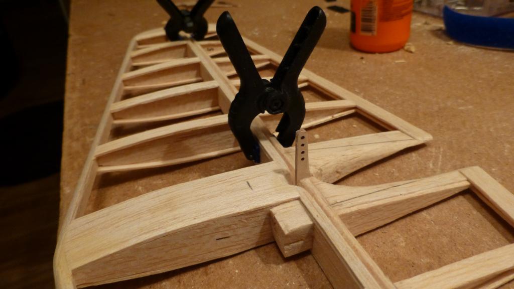

          Tjenare!
          Här har det varit lugnt på byggfronten, har haft nöjet att spendera nyår i Trysil med skidåkning :thumbup:. Kul!
          Lite har det blivit i alla fall. Limmat fast klossen som kommer att ge stabbens inpassning och anfallsvinkel som ska vara 2 grader. Här tror jag att jag släpper kroppen ett tag för att gå vidare med vingarna, de behövs ju för att mäta in stabben ordentligt.

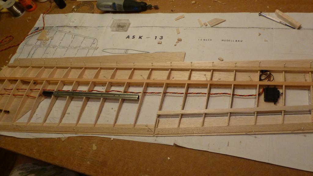

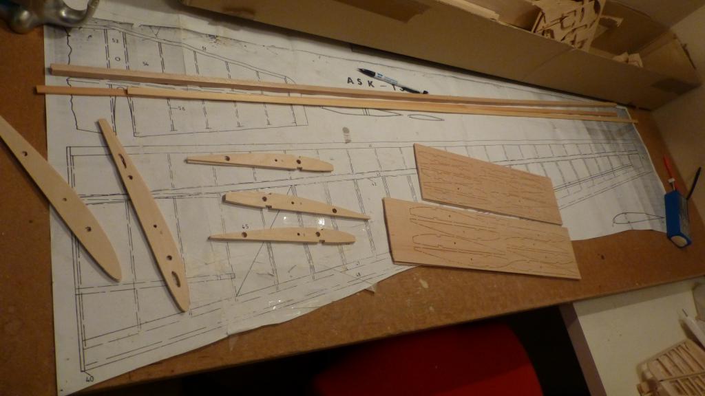

            Lägesrapport:
            Håller på att testa så grejorna passar som dom ska, inte heller här gör dom det riktigt :banghead: men som vanligt går det med lite vilja .
Namn: P1010862.jpg
Storlek: 66,5 KB
            Börjar så sakta planera för bromsar och skevroder servon.
            /Fredrik.

                Hej Thomas, tack.
                Nej inte ännu, har inte börjat limma. Men det ser ut som att detta görs i samband med att framkanten limmas. Har lite svårt att tyda den tyska byggbeskrivningen men forskar just nu. Hmmm.... skulle aldrig hoppat av tyskan! Den finns här på PDF om någon kan ge mig lite tips: http://www.bnhof.de/~BKoenig/pdf/ask13.pdf sidan 20 Bild 96.
                Förstår jag det rätt så har man höjt bakkanten för att limma framkantens plankning och eftersom vingen smalnar av så byggs skränkningen in där? Men det finns säkert enklare sätt att göra detta?
                /Fredrik
                Flyger helst segel
                  • 7710
                  För att travestera en scen i filmen "Yrrol":
                  -Man KAN göra så ja, men det är inte rätt!
                  Skämt åsido, på bild 96 i den eminenta bygganvisningen verkar det som om man lyft hela bakkanten för att kunna pressa ner spryglarna mot underplankningen i framkanten.
                  Jag hade nog pallat under lite mer i bakkanten av vingspetsen direkt för att få skränkning.
                  När överplankningen limmas på så s.a.s. "förseglar" man hela konstruktionen.
                  På bild 103 syns det tydligt att man, trots vinspetsklumpen, har skränkt vingen!
                  Men det ser alla tiders ut!

                    Den eminenta bygganvisningen gör mig mest förvirrad, det går bäst när jag inte följer den.:close_tema:
                    Då pallar jag under ca 1cm i ytterkant och hoppas det blir lagom, det verkar ju onekligen lättare och sen sticka under balsa i framkant när jag limmar underplankningen.
                    Tack.
                    /Fredrik
                    Flyger helst segel

                      Jaha, här är förklaringen till att inget händer i verkstaden, en riktig slöhög har tagit över! :sarcastic:
Namn: P1010869.jpg
Storlek: 50,8 KB

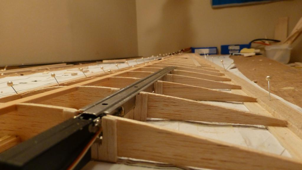

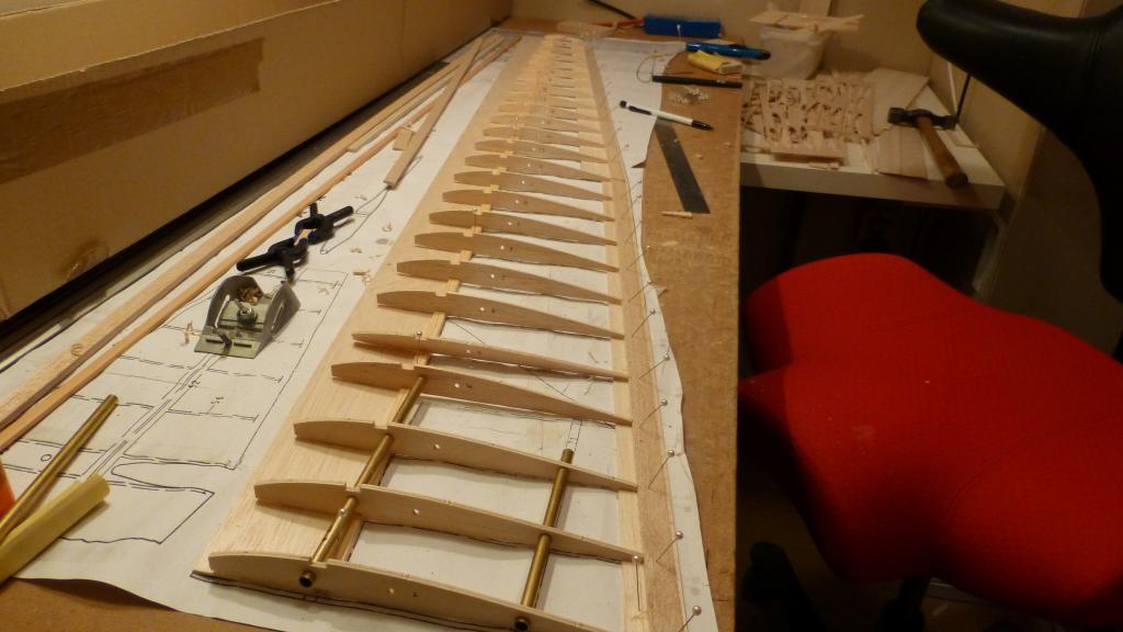

                      Jovars lite har hänt trots störningsmoment på byggbordet.
                      Har limmat lite plankning och passat in för bromsarna i vingen.
                      (Den late inspektören är fortfarande här...:secruity
Namn: P1010875.jpg
Storlek: 55,7 KB
Namn: P1010872.jpg
Storlek: 61,1 KB
                      Här kan man se skränkningen om man tittar lite.
Namn: P1010876.jpg
Storlek: 50,8 KB

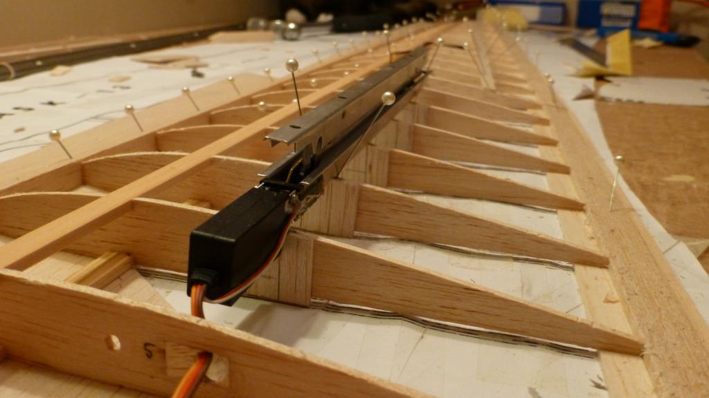

                      Bromsen nere i vingen.
Namn: P1010883.jpg
Storlek: 51,2 KB
                      Nått sånt här får det bli.
Namn: P1010881.jpg
Storlek: 64,6 KB

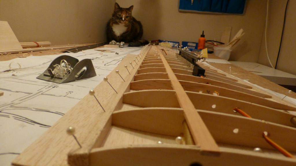

                      Bäst att fortsätta, det ska ju byggas 2.
                      /Fredrik
                      Flyger helst segel
                        • 7710
                        Ja fy katten, vad bra det blir!
                          Det var en cool flygare, klart avslappnad...
                          Klart han är intresserad, det ser ju ut som ett jättestort fiskben...
                          • Elgstrand
                            • 365
                            Hahaha, tack.
                            Fiskben, hmm så kan det va, hon vill tugga lite ibland... skönt att kunna stänga dörren när man går till jobbet
                            Det är nu jag önskar jag hade en vänsterkopia av ritningen så jag kunde bygga vänstervingen parallellt, det får bli nästa gång.
                            /Fredrik.
