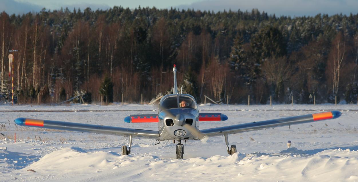

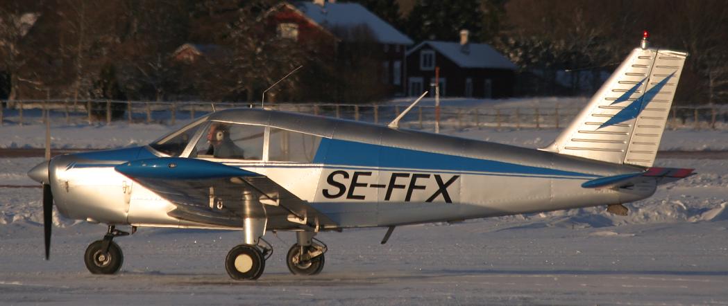

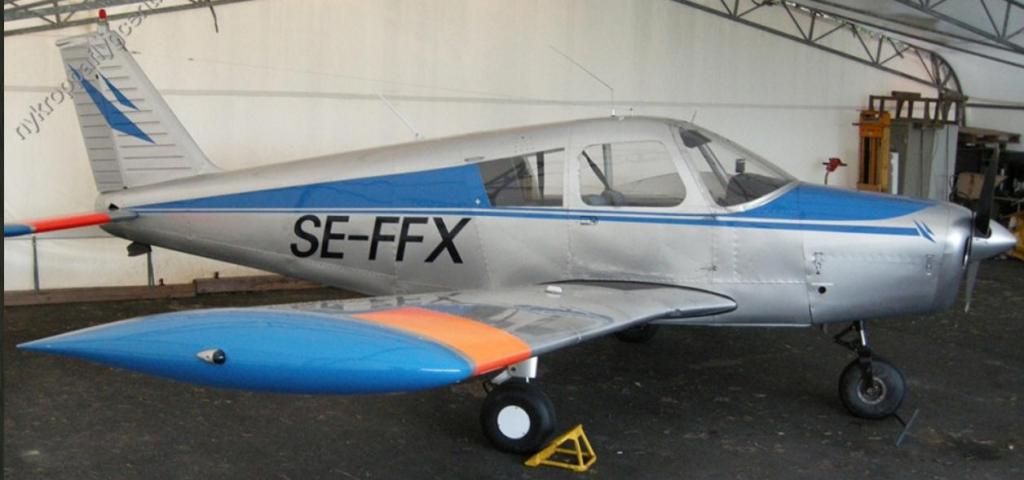

                    Monokote då? Hade Monokote silver till min P-38. Säg gärna nån bra klädsel, jag har ingen koll!!! Flyget är bara 1,4 m i vingspann så jag behöver inte tjockaste tyngsta.
                    Undras om färgen är mer ljusgråmetallic än silver, är väl iofs lite olika namn hos olika tillverkare.
                    Detta flyg:
                    http://forum.motorportalen.net/downl...le.php?id=8806
                    http://forum.motorportalen.net/downl...le.php?id=8805
                    http://forum.motorportalen.net/downl...le.php?id=8804
                    http://forum.motorportalen.net/downl...le.php?id=8803

                        Så du vill ha din Cherokee metallblank?
                        Kanske kan bli snyggt men jag tvivlar de nånsin var metallblanka i verkligheten, om du vill ha nån sorts skala färgschema på modellen. Men den kan ju vara snyggt med silver som huvudfärg ändå.
                        Oracover "Silver" har jag på några av mina modeller och den har en fin silvrig nyans men kanske lite livlös och man skall klä en hel modell med den. Oracover Aluminium brushed skulle passa på en metallren warbird men kanske mindre bra på en cilvilkärra misstänker jag, men ger ju mer liv i klädseln med sin "borstade" karaktär.
                        Är du nöjd med Top Flite MonoKote silver som du ju vet hur den ser ut så kör med den på din Cherokee.
                        Såg att det är SE-FXX du tänker få till ang målning, jag tror Oracover silver 21-091-002 blir väldigt lik den silver som detta fullskalaplan är målat i:
                        http://www.oracover.de/index.php/kat...ength_2_m.html
                        Och Oracover Sky blue 21-053-002
                        (eller om du målar med motsvarande nyans det blå som skall vara på planet)
                        /Bo

                              Har nyss kollat filmen mot riktiga flyget. =) Ser vääldigt samma ut. Det som skiljer är att riktiga flyget har lite metallic i sig, men det ser man inte på håll. Härligt! =) Top Flite har väl bara Monokote så det är väl den... I guess.
