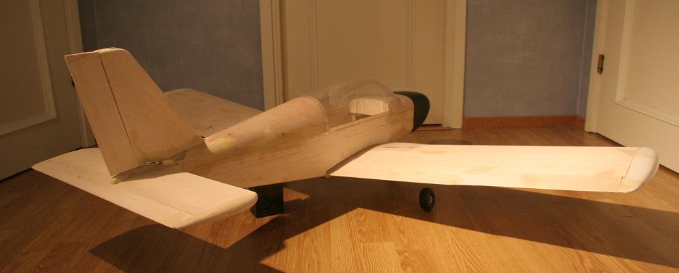

            Bygget har fortsatt. Men sedan senast så har det mest vart filande, spacklande, slipande, tillsnyggande, lite nya delar på plats osv. Syns ju knappt. Men 53h har det gått nu iaf. =) Så gott som träklar nu. Nåt smått kvar, ska göra sista syn o sen blir det montera en massa grejer o SEN se hur den ska balanseras så man kan välja motor. Klädsel ska beställas ikväll, Top Flite Monokote Aluminium liknar mest (testat rulle mot riktiga flyget).
            Sugen på 4-takt trots allt, nån som passar. Står .35-.45 metanol (antar 2-takt då sån är på ritningen). Vad ska man då ha för 4-takt? Mailade DB och frågade, fick som svar att jag skulle testa olika motoralternativ med sån där drag-grej som säger hur många kg-drag det blir. Hm, så jag ska köpa några olika motorsetups o testa? Jonä.
            Ni som målar med det där gråa, vad är det? Man ser bättre skavankerna efter slipning o spackling då och så ger det en bra grund för klädseln (!?). Inte för att jag tror att jag behöver det, men kanske kan ta hem om man hittar nånstans när man ändå beställer.

            Senaste bilden på flyget:
Namn: IMG_6060.JPG
Storlek: 48,9 KB

                Det blir ju en riktig skönhet! Vackert!
                "Det där gråa..." är det Hagmans Sprutspackel du syftar på?? http://www.jula.se/sprejspackel-400ml-621009
                Fyller ut smårepor och andra mindre skavanker efter lätt slipning!

                  Det grå... aha, så det funkar på trä också?
                    Mja, visst funkar det, ger en fin yta efter lätt slipning, men är det stora repor och fördjupningar så är det bättre med nåt lättspackel, typ "Polyfilla". http://www.rcflight.se/visaprodukt.aspx?id=1530
                    Vad ska du klä med? Plast- eller vävklädsel? Väv är lite mer ´förlåtande´ när det gäller att fylla ut småskavanker.
                    Efter ett tips på nån amerikansk sida provade jag att "grunda" trästrukturen med vanlig hårspray! Och det verkar funka. Det fyller ut porerna i träet och fäster klädseln riktigt bra när man stryker fast den.
