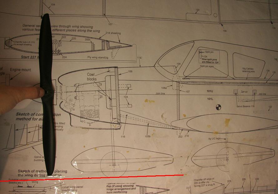

      Är väl som du säger, att 52an kanske har utgått. 56an är ju större, tyngre, kraftigare (onödigt kraftig?) och så kostar den en tredjedel mer nästan, dubbelt mer än flyget. :-D Dessutom ska den ha 12 och 13" proppar. Det är stort på detta flyg! Kika nedan på en 13". Kanske får skippa OS... Måst iaf få den så pass klar att jag kan balansera och se vart det barkar. Väntar på klädseln nu... any day... =) Lack, ok...

        Hmm... Verkar bli lite dåligt med markfrigången...
        Vad är det för spännvidd/vingyta/vikt på skönheten?

            13 tum är för stort, 12" kan funka, gärna 11... kanske 10? Om det ska vara 2-takt metanol .35-.45 så skulle tex en OS Max 46AX passa och de har inkörningspropeller 10x6 och sedan gärna större.
            Vill inte ha nån snabbflygande loopande rollande modell, utan nåt som kan tuffa på annat rpm än max-rpm.
            Spännvidd 1422mm.
            Vingyta... står ingenstans. Räknar man det från vingbas till vingspets med skev och flaps utan de rundade vingspetsarna? I så fall är det (26cm x 61 cm x 2) + de triangelformade ytorna framför vingarna (12cm x 4cm)/2 x2 = 32,2 dm2?
            Vikt ska vara 2-2,5 kg enligt bruksanvisningen. Jag vet inte än vad det kommer landa på, men den väger just nu 1650 gram (där ingår allt jag har för ett komplett flyg förutom nedanstående, även motorbock, spinner, kablage, slangar, servon, linkage, osv).
            Det som saknas före motorval är: klädsel, inredning, färg, dekaler, nån ackvarnare, belysning.
            Metanol-setup: motor + propeller + ack + (strömbrytare) + throttleservo + dess linkage + glödförlängare/ombordglöd.
            El-setup: motor + propeller + ESC + LiPo
            Vingbelastningen, är den vikt delat med vingyta? I så blir 2,0kg -> 62 gram/dm2 och 2,5 kg -> 78 gram/dm2
