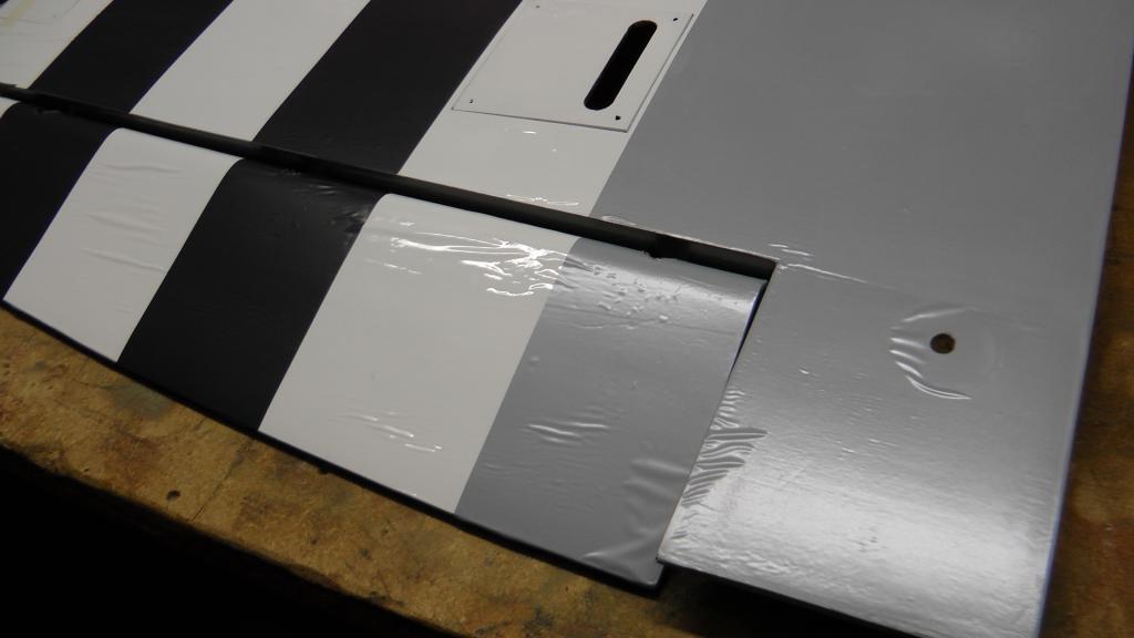

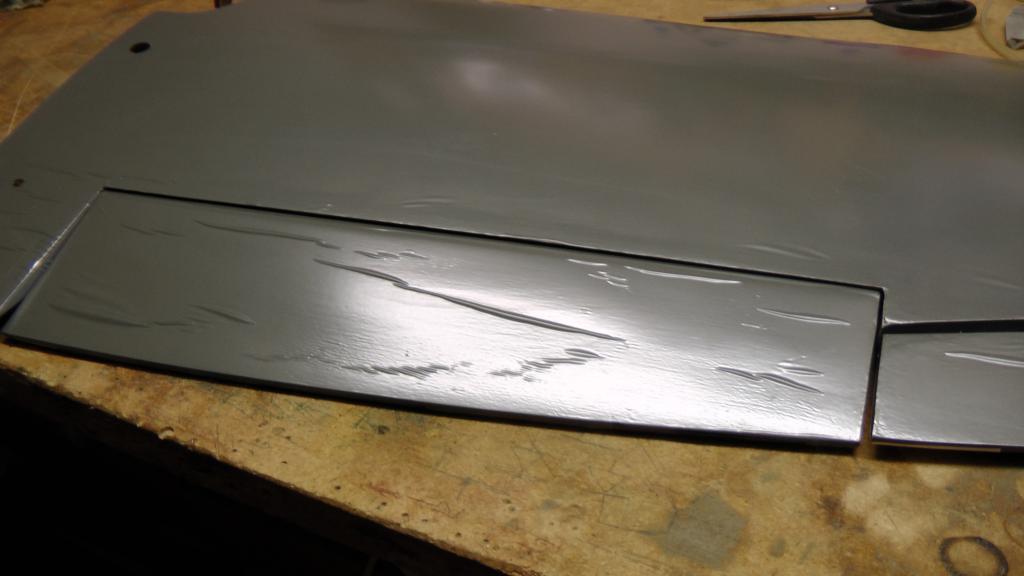

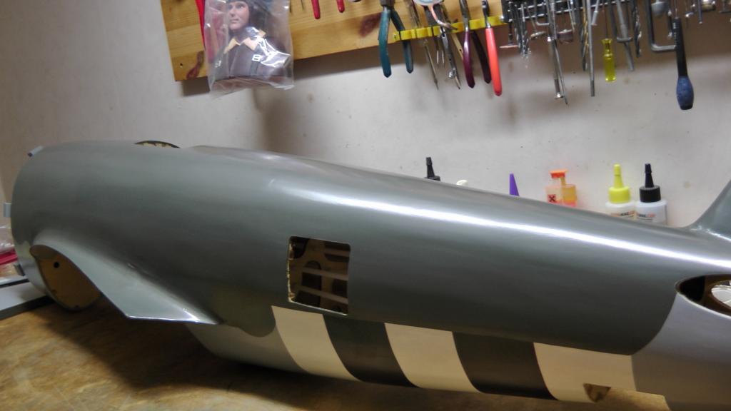

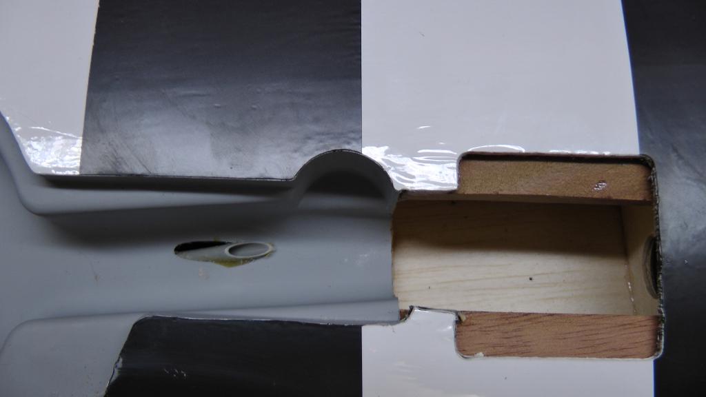

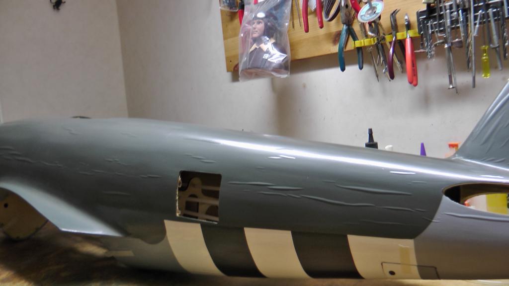

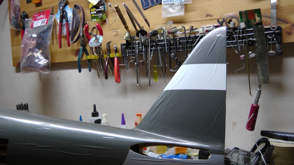

    Modellen uppackad, det visar sig som för det mesta med filmklädda modeller att den ser ut som ett russin.

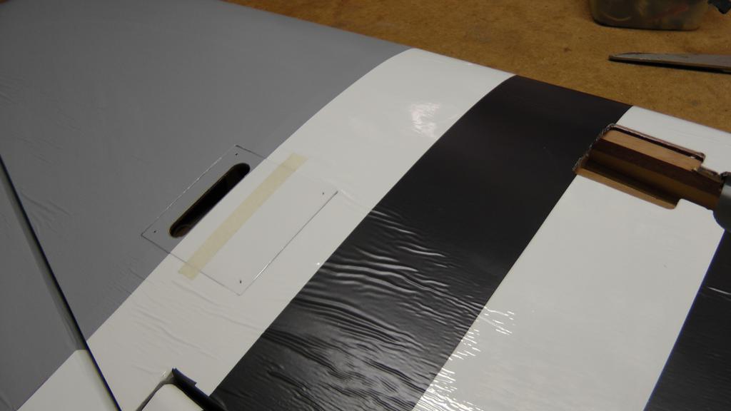

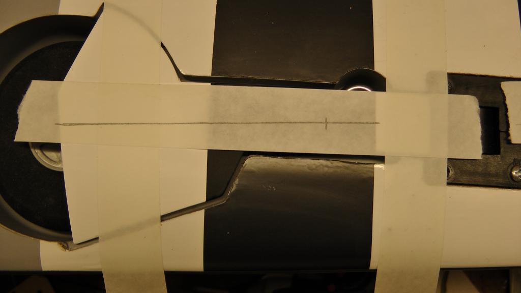

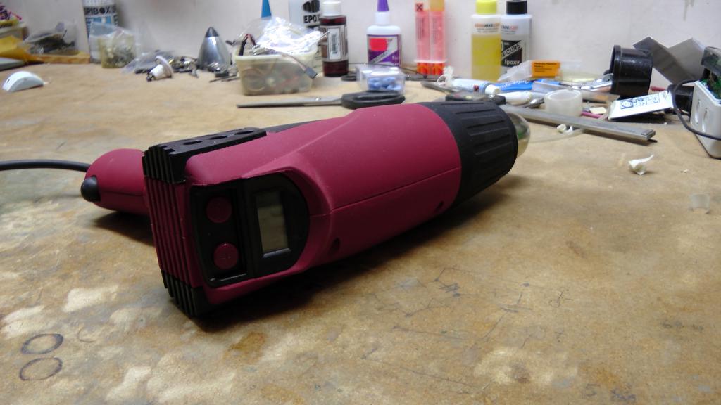

    Så fram med varmluften. En nyinköpt digital från Jula visade sig vara perfekt.
Namn: 6.jpg
Storlek: 67,3 KB
    Ställde in 330 grader C som visade sig vara lagom för denna filmen. Krympte fint utan att riskera att bränna hål. Nån timmes jobb så var den uppspänd.

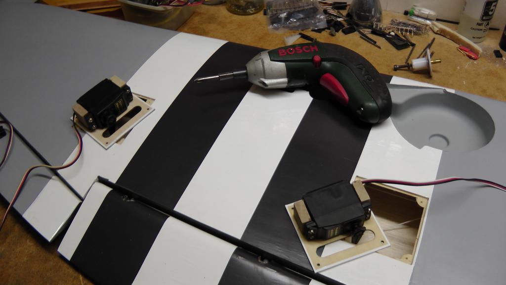

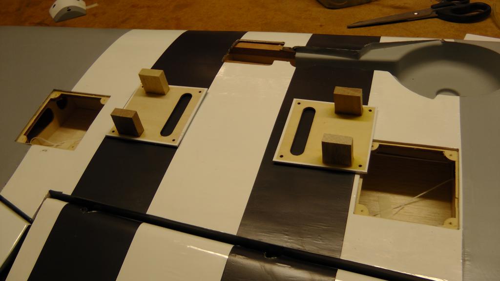

      Då är att dags montera klaff och skevservon. Rodren är monterade från fabrik.
Namn: H1160001.jpg
Storlek: 47,6 KB
      Servona monteras i luckorna som redan har klossar limmade, men man rekomenderar att lägga ett varv med tunnflytande snabblim för att förbygga eventuellt dålig limfog. Man litar nog inte helt på vad kineserna gjort.
      Alla hål till luckorna är förborrade till rätt dimension. Klossarna för servona förborrar jag med 1.5mm.
Namn: H1160004.jpg
Storlek: 55,2 KB
ID: 494026 Klicka på bilden för större version
Namn: H1160007.jpg
Storlek: 97,8 KB

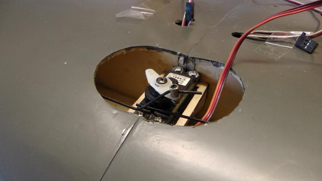

      Servona (Futaba 3003) passar perfekt i luckan, Klossarna är ganska hårda så det behövs inget lim i hålen. Skruv till servona är inte med i satsen. Men annars är allt som behövs med.
Namn: H1160009.jpg
Storlek: 29,3 KB

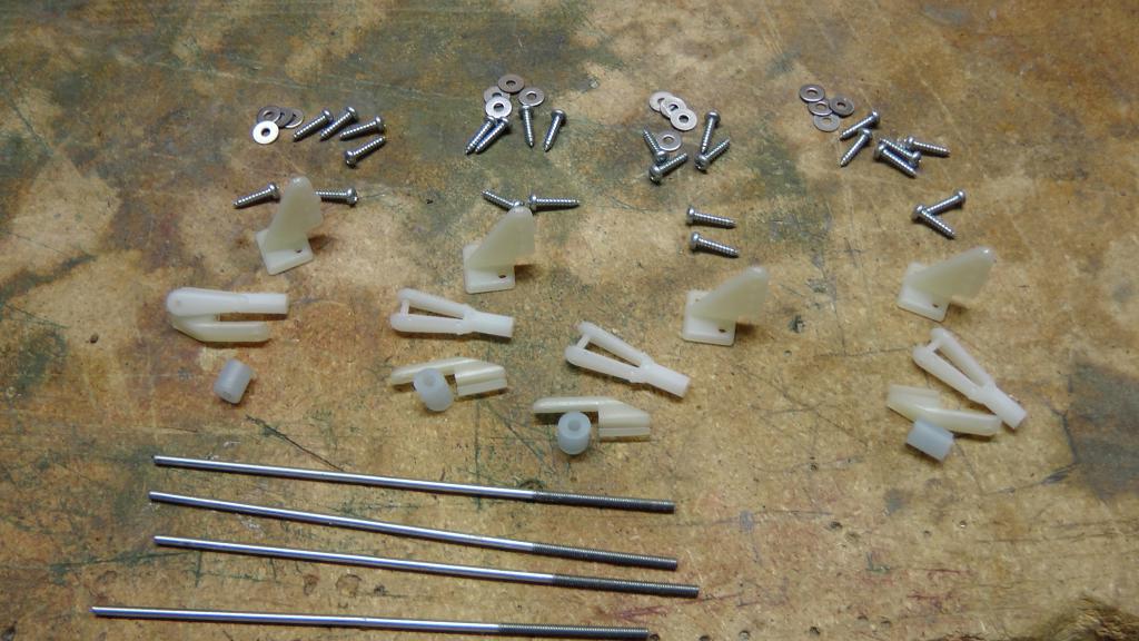

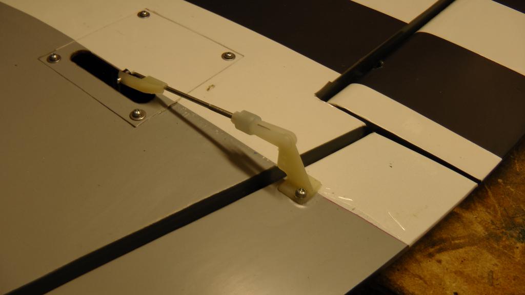

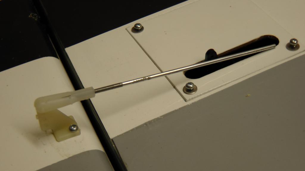

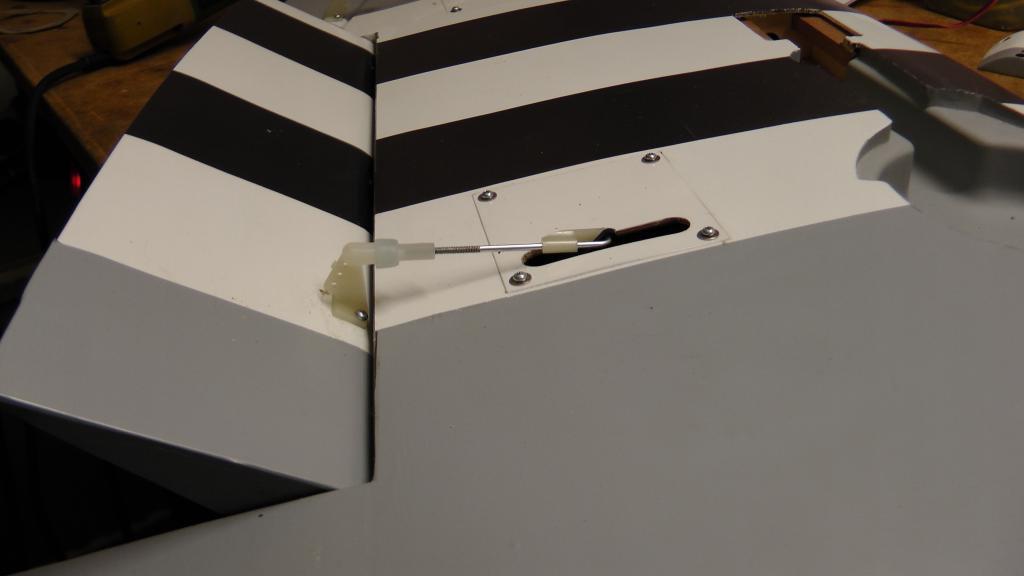

      Gångjärnen för klaffarna sitter djupt in i klaffen, därav det bakåtvända roderhornet. Hornet fäst med träskruv i en plywoodbit som finns under filmen. En droppe snabblim håller det på plats medan man förborrar hålen. Hålen förstärks med snabblim som får suga in i träet.
      Servoarmen placeras i fullt bakåt vid neutral klaff, en markering på stången mitt för hålet i servoarmen som skall bockas 90gr. Stången är mjuk och lättbockad.
Namn: H1160010.jpg
Storlek: 51,7 KB

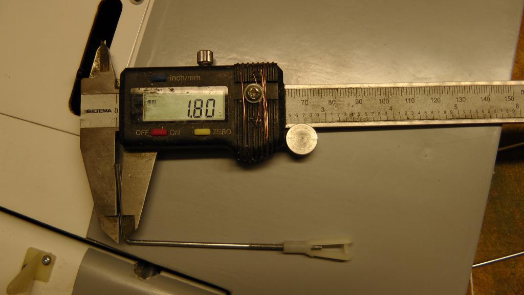

      Stången är 1.80 mm så servoarmen borrar jag 1.9mm, det ger perfekt passning. Testade 2mm först men då glappade det en aning.
Namn: H1160012.jpg
Storlek: 52,2 KB

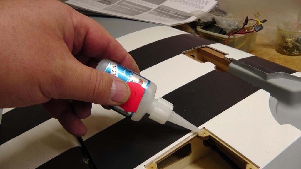

      Efter att ha gängat hålen med skruven förstärker jag dessa med snabblim, låter torka innan jag monterar luckan.
Namn: H1160013.jpg
Storlek: 37,4 KB
ID: 494031 Klicka på bilden för större version
Namn: H1160014.jpg
Storlek: 31,4 KB
      Färdigt, ca 3 timmar tog det för båda halvorna.

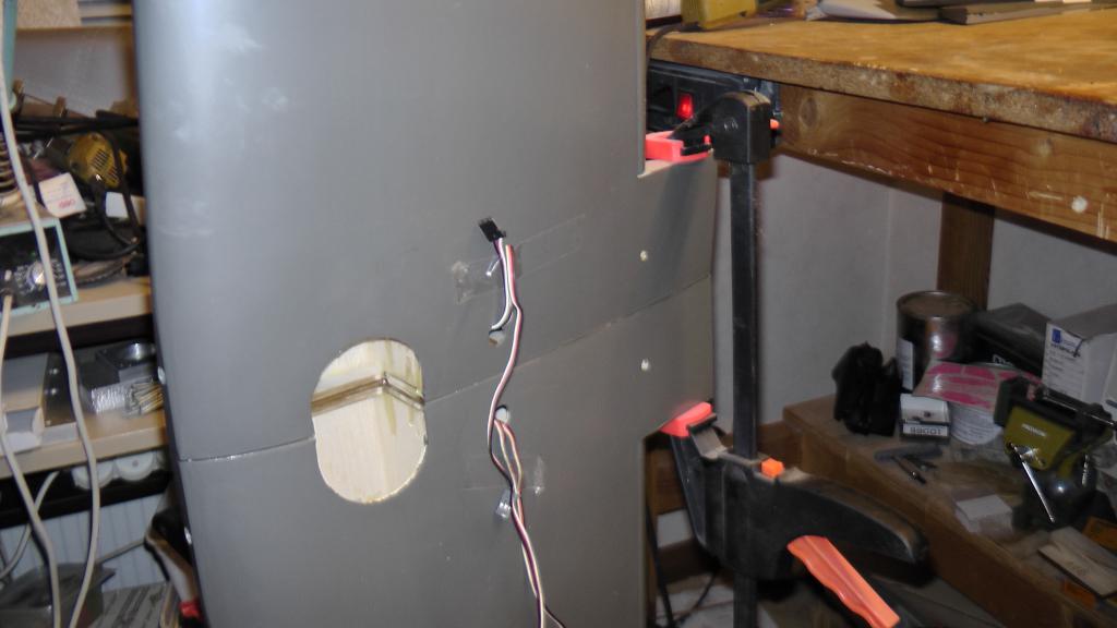

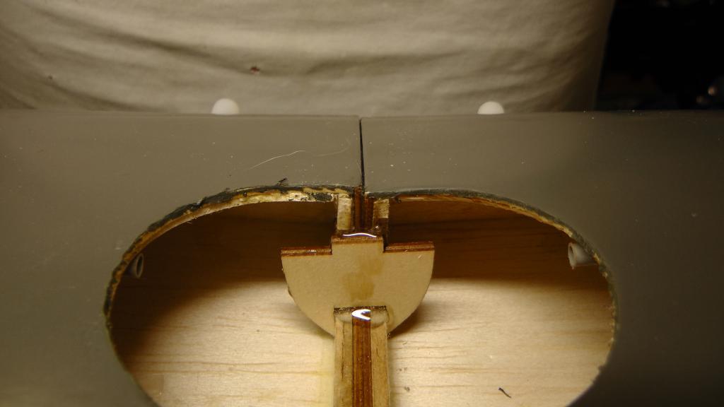

                  Sammanfogning av vinghalvor
Namn: H1170001.jpg
Storlek: 63,2 KB
ID: 494037 Klicka på bilden för större version
Namn: H1170003.jpg
Storlek: 72,0 KB

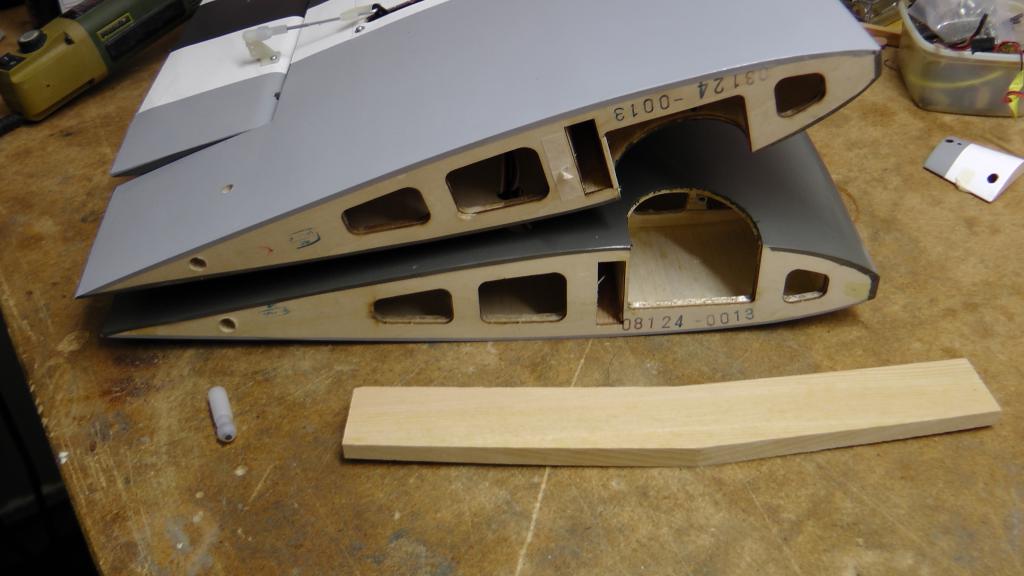

                  Vingbalken utgörs av en traditionell lådkonstrukton. Vingarna sammanfogas med ett profilfräst hårdträstycke. Förutom v-form är det även koniskt både på höjden och flatan. Det är bra då limmet inte skrapas av när den förs in i lådan. Passformen är bra och den bottnar mitt i vformen.
Namn: H1170002.jpg
Storlek: 70,9 KB
ID: 494038 Klicka på bilden för större version
Namn: H1170005.jpg
Storlek: 60,1 KB
                  I bakkanten limmas en rundstav av nylon för att styra upp halvorna, ett litet glapp finns dock, så man får styra upp framkanten under tiden limmet härdar. Tappen limmades med 5-min epoxy och balken med 30-min epoxy, mer lim och större ytor gör att man inte hinner passa in balken annars.
Namn: H1170006.jpg
Storlek: 55,1 KB

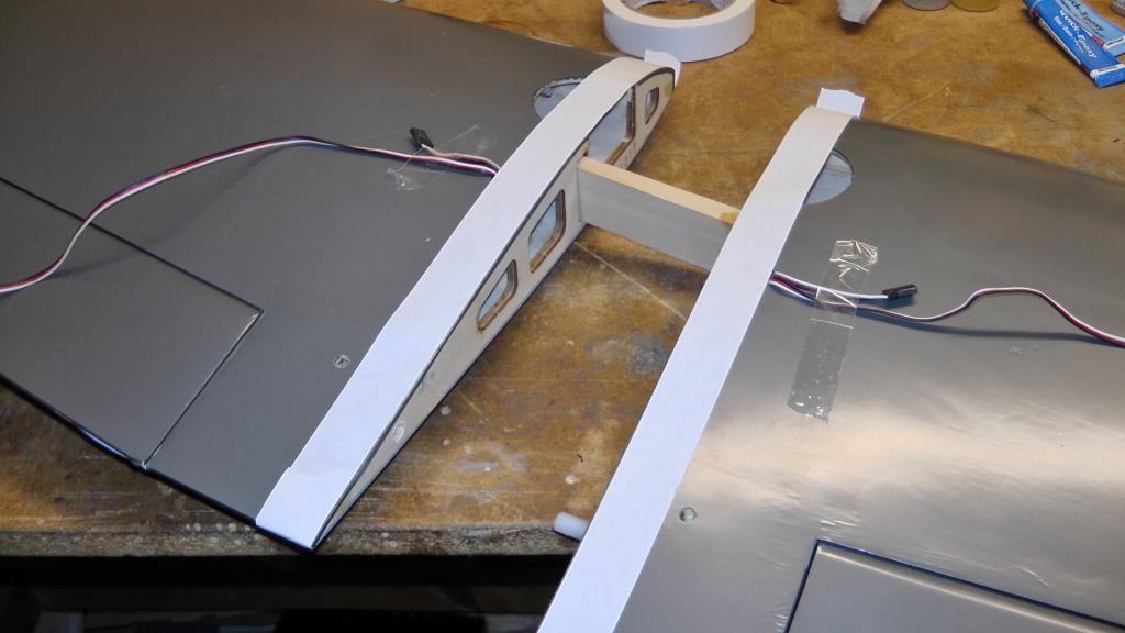

                  Tejpar intill fogen för att lätt kunna ta bort utpressat lim.
Namn: H1170007.jpg
Storlek: 51,9 KB
ID: 494042 Klicka på bilden för större version
Namn: H1170008.jpg
Storlek: 49,1 KB

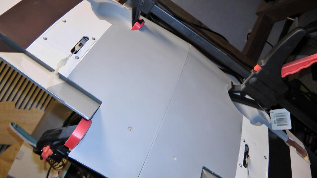

                  Torkar av överflödig lim och drar av tejpen innan det härdar.

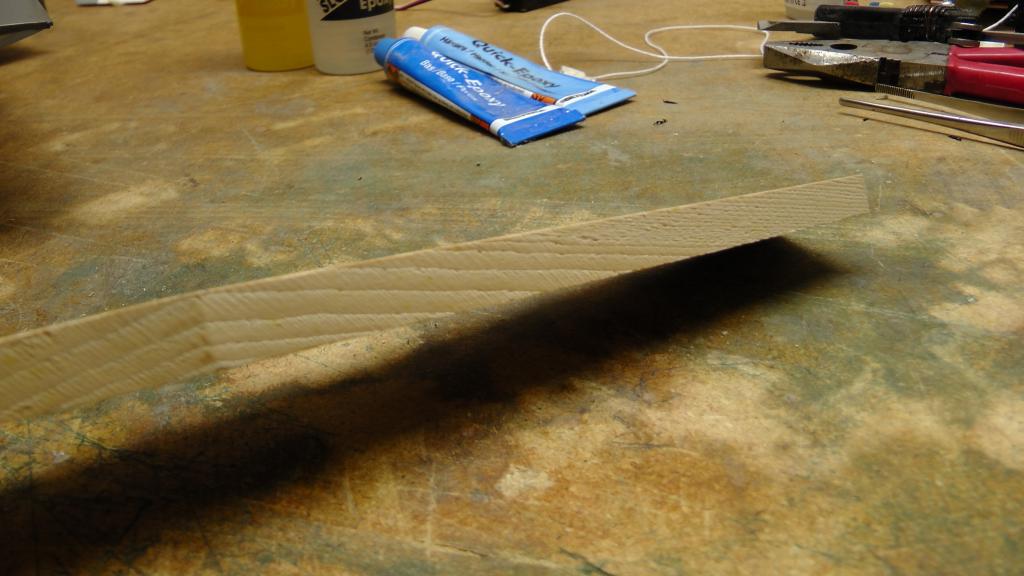

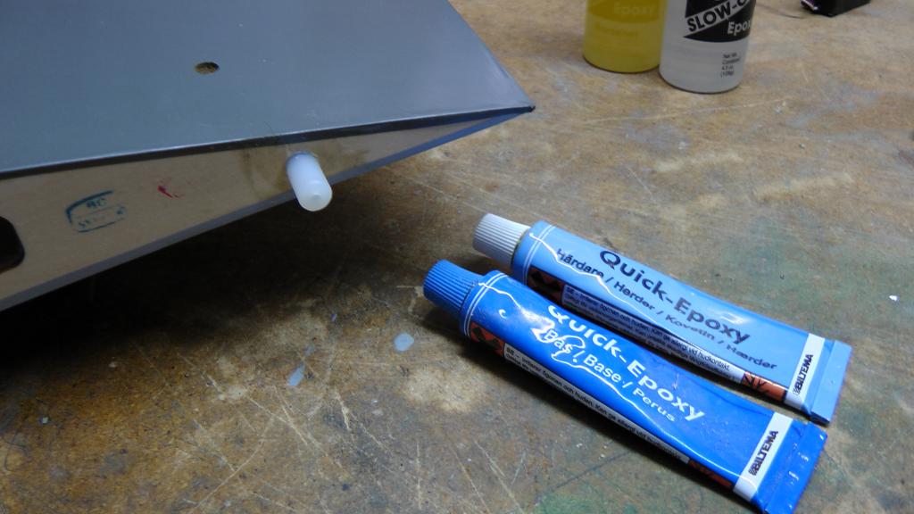

                  Ett par rejäla byggtvingar för att hålla ihop tills limmet härdat, 30 min epoxy.

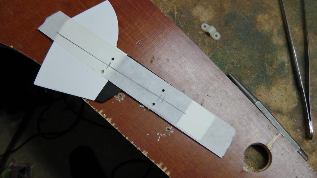

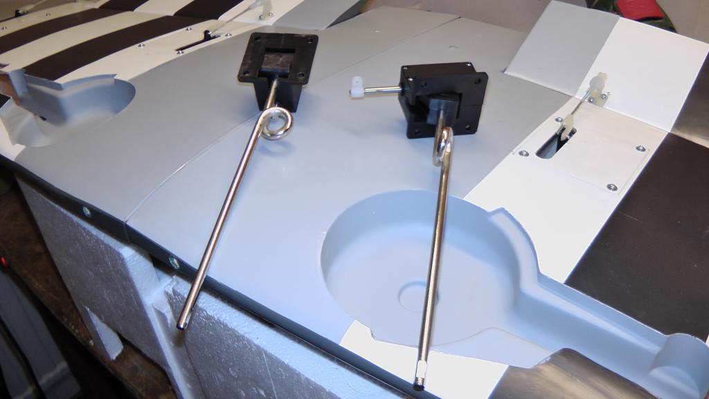

                          Landningsställ
                          Vingen ihoplimmad,
Namn: H1180006.jpg
Storlek: 33,7 KB

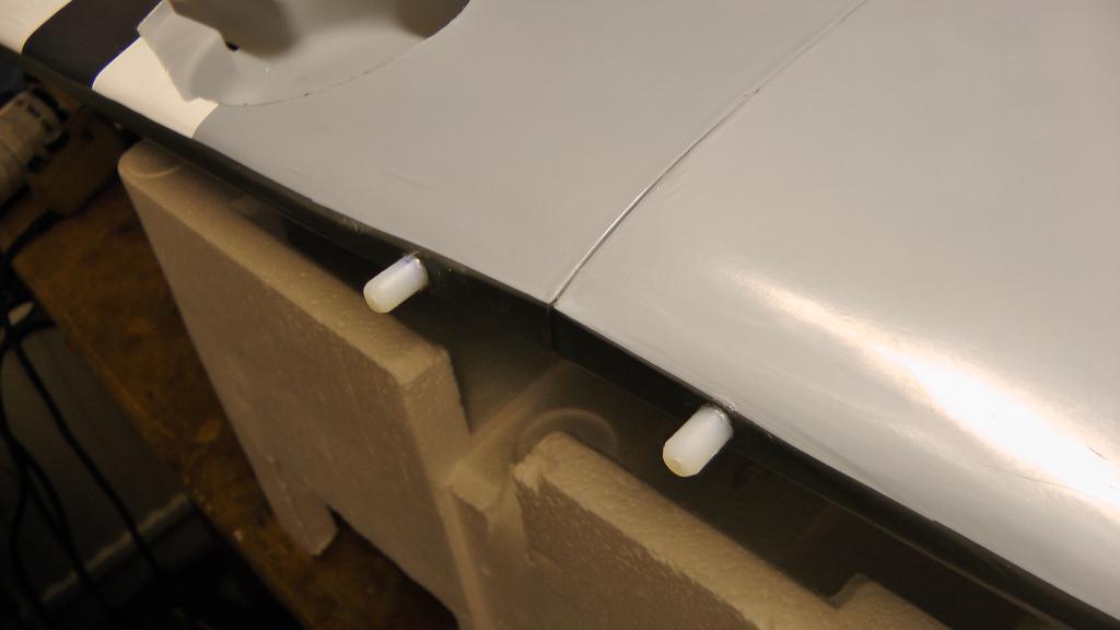

                          30mm långa nylontappar limmas in i förborrade hål, motsvarande hål är borrade i kroppen.
                          Stället:
                          Här blev det lite problem...
Namn: H1180001.jpg
Storlek: 52,5 KB
ID: 494083 Klicka på bilden för större version
Namn: H1180005.jpg
Storlek: 37,3 KB
ID: 494085 Klicka på bilden för större version
Namn: H1190003.jpg
Storlek: 71,6 KB
ID: 494086 Klicka på bilden för större version
Namn: H1190001.jpg
Storlek: 39,8 KB

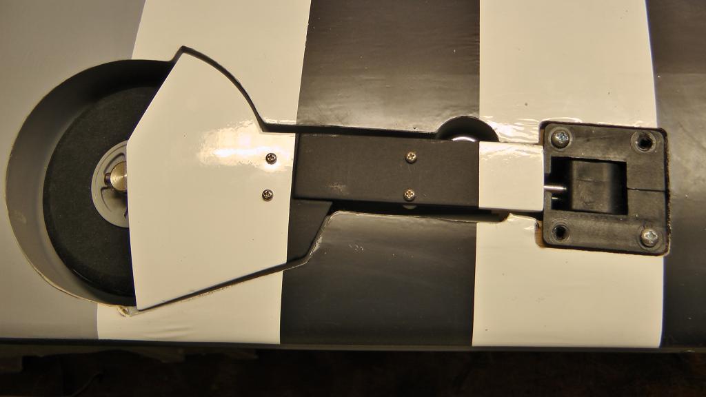

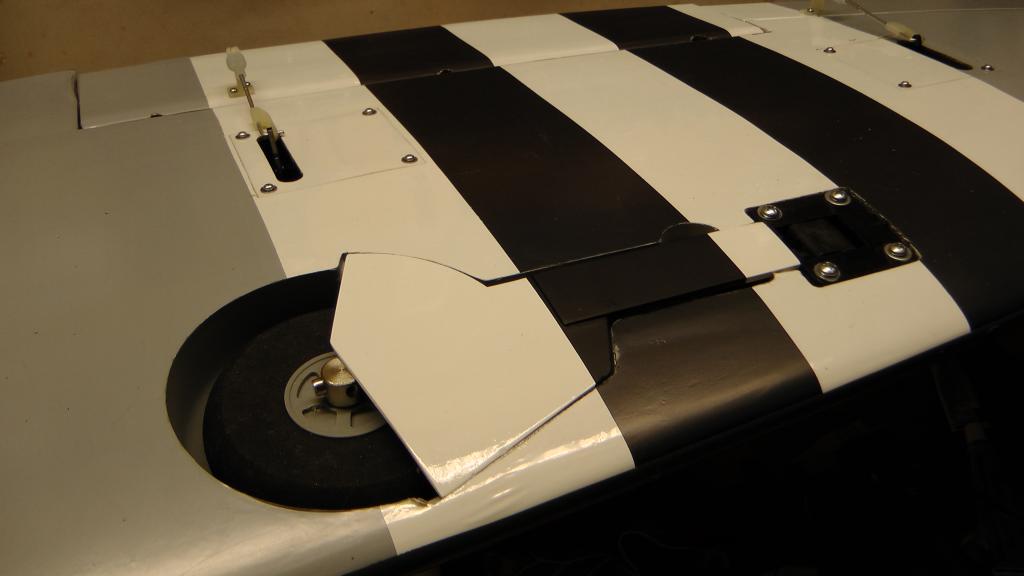

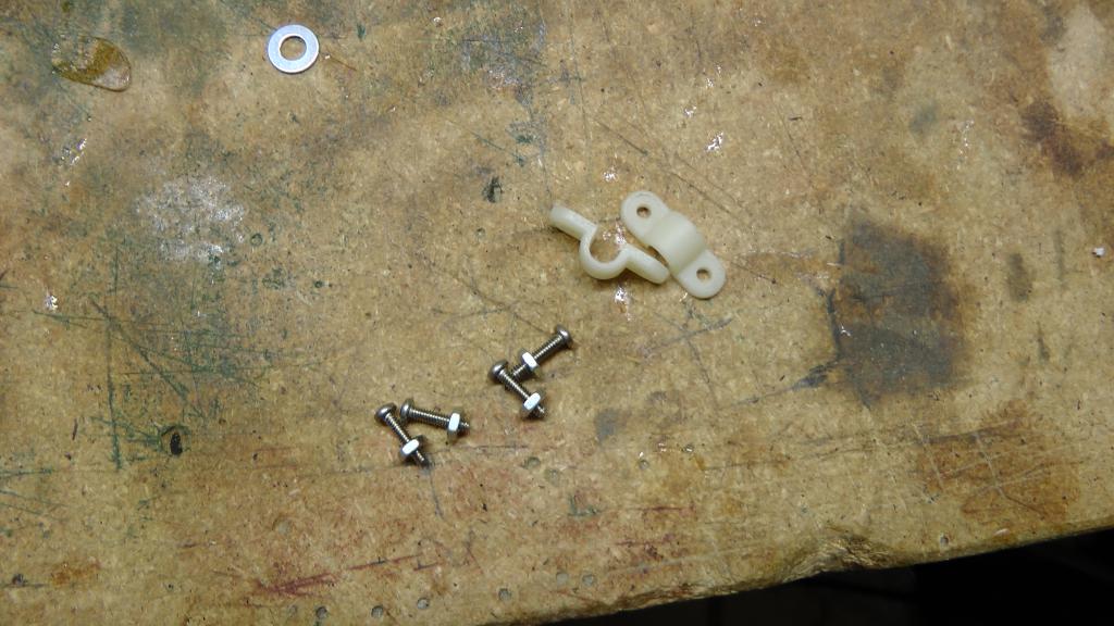

                          Ganska enkel konstruktion, vid bockningen har benen fått lite olika vinkel. Detta gjorde att det ena stället inte gick att fälla in helt. Det tog i botten på hjulhuset. Det är mycket litet spelrum mellan hjulet och huset i djupled när stället är infällt. Fick lägga ett par brickor under de inre skruvarna på det ena stället för att det skulle gå fritt så att låsningen gick i. (Axeln är ok, men hjulet tog i före justering.)

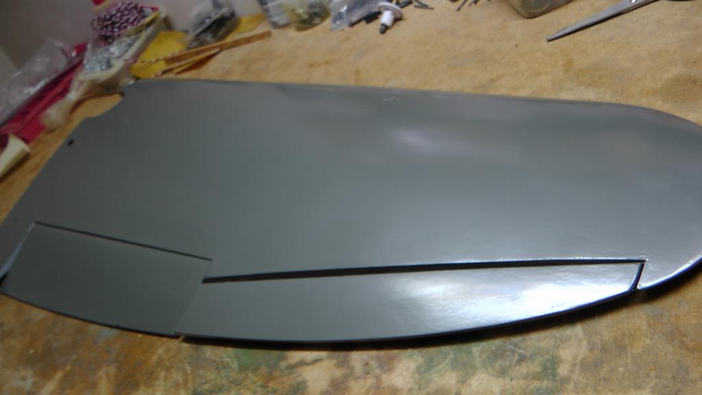

                          Montering av luckor. Luckan är gjord i glasfiberlaminat och följer vingens profil bra.
Namn: H1190002.jpg
Storlek: 37,7 KB
ID: 494087 Klicka på bilden för större version
Namn: H1190004.jpg
Storlek: 44,0 KB
ID: 494088 Klicka på bilden för större version
Namn: H1190005.jpg
Storlek: 35,2 KB
ID: 494089Klicka på bilden för större version
Namn: H1190006.jpg
Storlek: 62,7 KB
Namn: H1190007.jpg
Storlek: 94,2 KB
ID: 494091 Klicka på bilden för större version
Namn: H1190009.jpg
Storlek: 44,5 KB

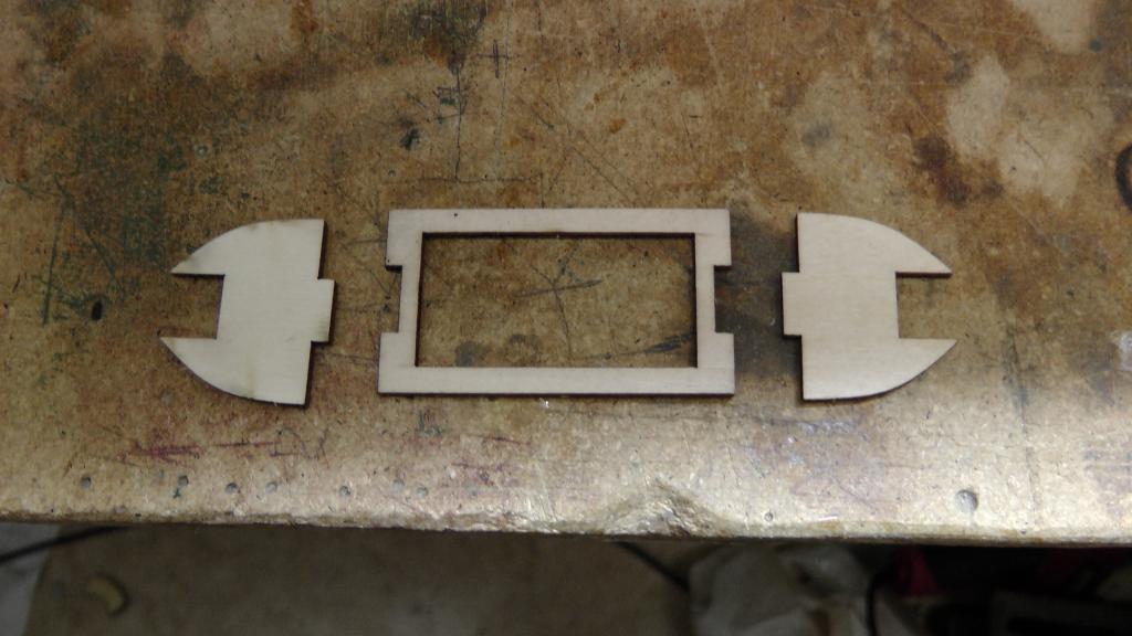

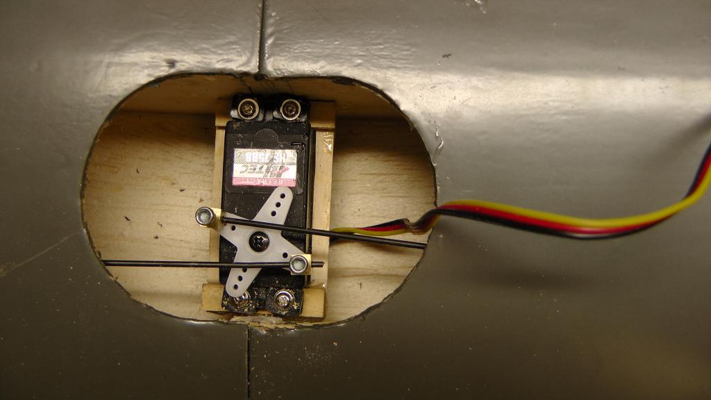

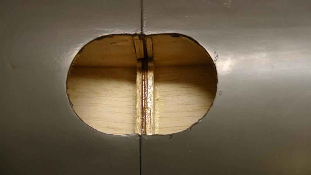

                          Lanställsservo:

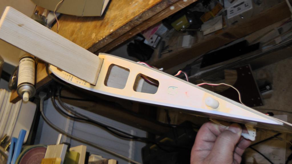

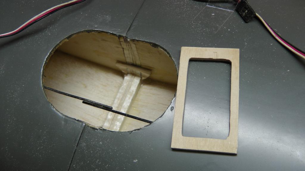

                          Här dök nästa problem upp. Tänkte använda ett std servo, och det funkar ok styrkemässigt, men det är för djupt.
                          Servofästet monteras o ett förberett hål på vingframkantens ovansida, passningen är så tajt att fästen får byggas på plats.
Namn: H1180009.jpg
Storlek: 71,5 KB
ID: 494094 Klicka på bilden för större version
Namn: H1180007.jpg
Storlek: 37,4 KB
ID: 494093 Klicka på bilden för större version
Namn: H1180011.jpg
Storlek: 37,9 KB
ID: 494095 Klicka på bilden för större version
Namn: H1180012.jpg
Storlek: 37,7 KB

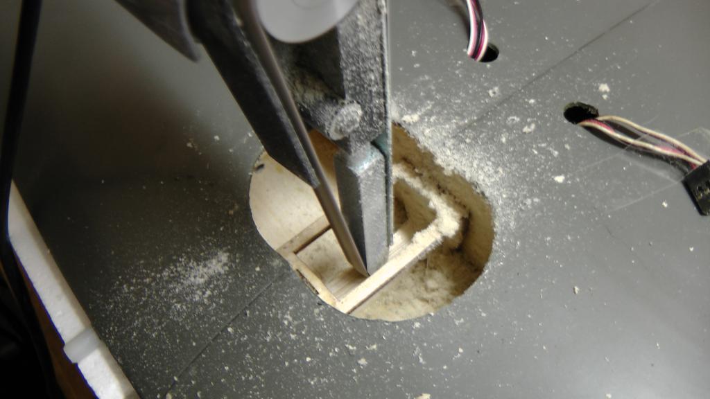

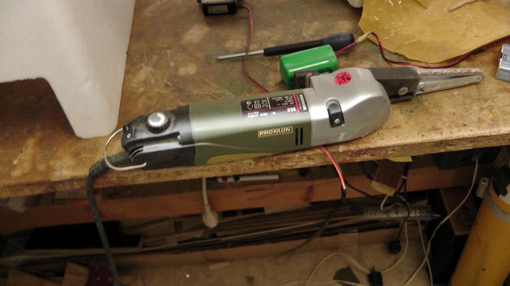

                          Slipar ur för att servot skall gå ner. Proxxon slip, väldigt bra till modellbygge.
Namn: H1180013.jpg
Storlek: 60,3 KB
ID: 494098 Klicka på bilden för större version
Namn: H1180014.jpg
Storlek: 62,4 KB

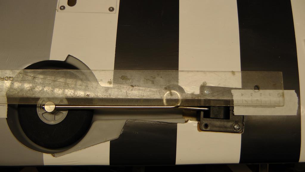

                          Servot på plats och en stötstång kopplad. Men detta blir inte bra, höjskillnaden blir så stor att det är svårt att få till rörelsen på ett bra sätt. Även om det funkar nu så lär det bli problem med detta efter ett tag.
Namn: H1200002.jpg
Storlek: 44,8 KB
ID: 494099 :concern:
                          Bara att vänta in ett för ändamålet bättre servo.
                          //Kenny

                          • Kenny
                            • 261

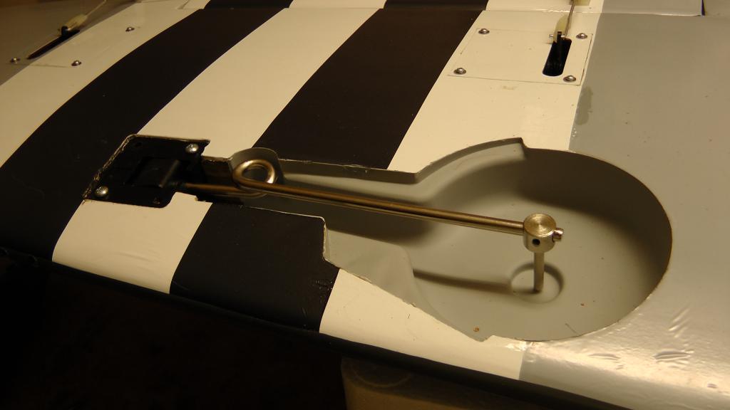

                            Landningsställ, servoinstallation

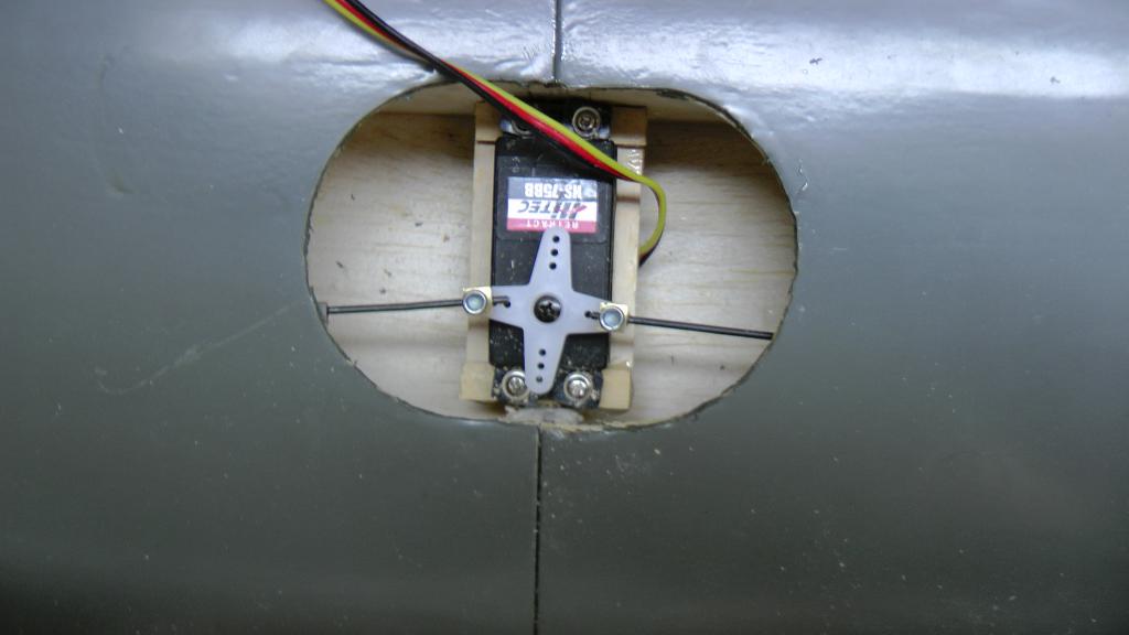

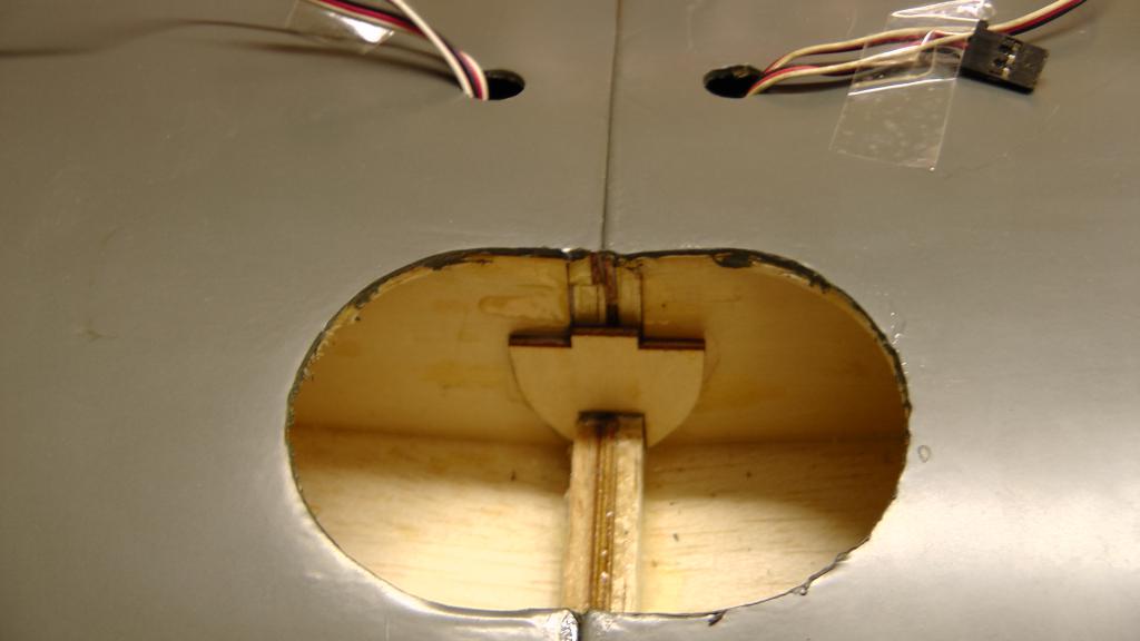

                            Efter en snabb leverans från Autopartner (i min låda dagen efter best) så har det nya servot Hitec HS75BB kommit på plats.
Namn: H1210001.jpg
Storlek: 56,5 KB

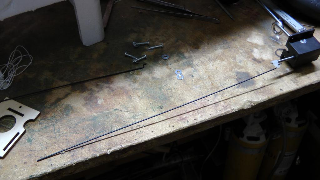

                            Sänkte servot ytterligare för att få stötstängerna raka utan "Z" bockning upp till servoskivan.
                            Slipat ner sprygel under servot ca 12-15 mm. Tillverkat ett nytt fäste.
Namn: H1220001.jpg
Storlek: 53,7 KB
ID: 494179 Klicka på bilden för större version
Namn: H1220003.jpg
Storlek: 40,5 KB

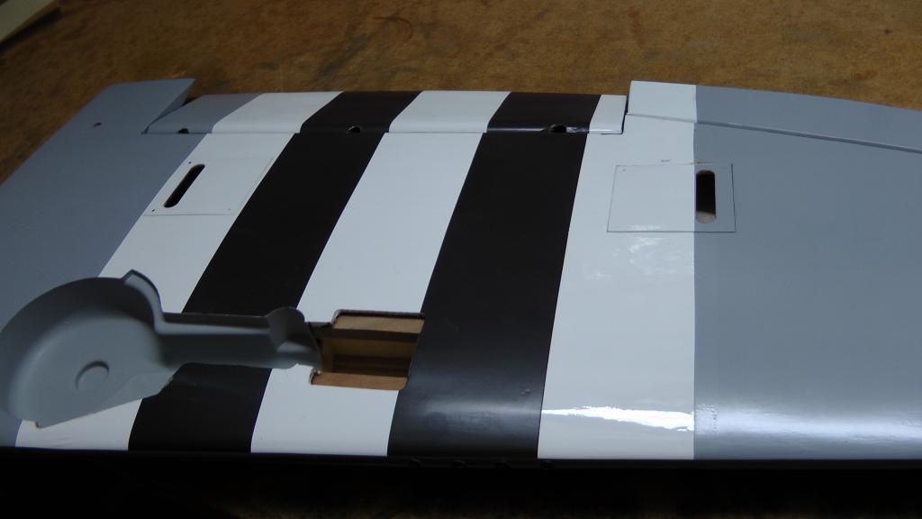

                            Stället ute och låst, Stället inne och låst

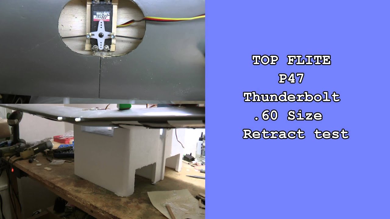

                            En kort filmsnutt på hur det jobbar. Nu löper det fint vid manövrering.
