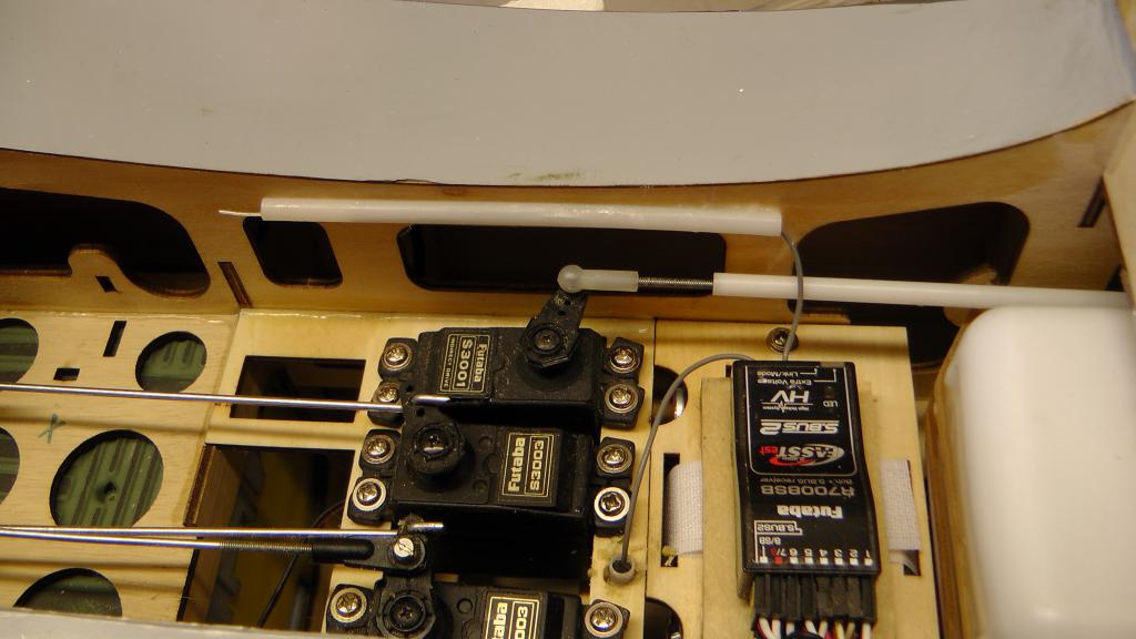

        Projektet har legat i dvala ett tag. Några småsaker kvar att göra.
        Limmat i ett par rör för antennerna.

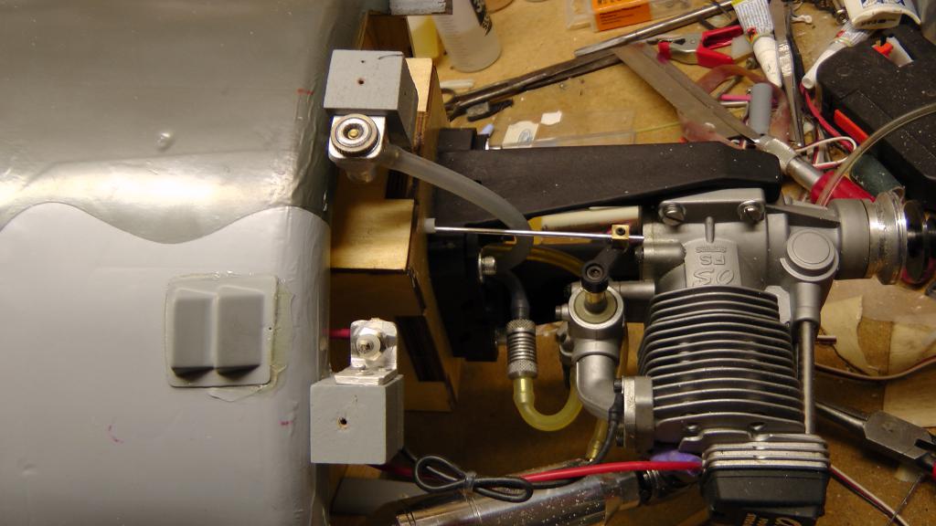

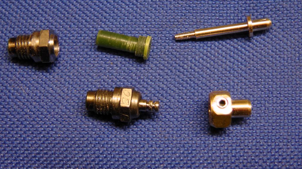

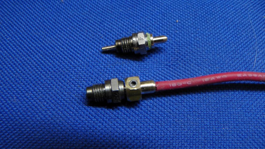

        Tillverkat en extern glödstiftsanslutning av ett utbränt F-stift. (Hade ingen färdig hemma.)
Namn: H1420003.jpg
Storlek: 149,2 KB
ID: 495078 Klicka på bilden för större version
Namn: H1420004.jpg
Storlek: 113,5 KB
        Bränslepåfyllning och glödanslutning på plats.
Namn: H1430004.jpg
Storlek: 74,1 KB
ID: 495081 (Hittade en färdig glödanslutning bara jag hade gjort en)

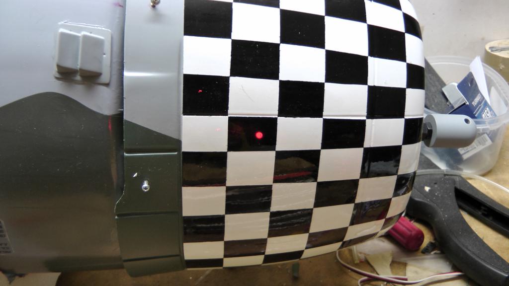

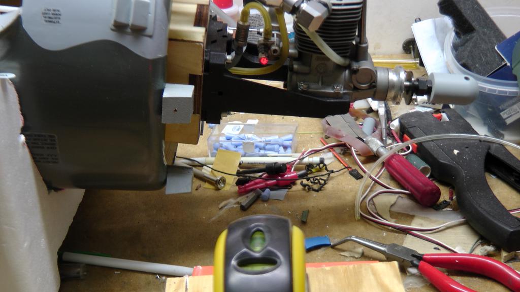

        Markering av hål för bränslenål. Fixerar kroppen och använder ett litet laservattenpass som belyser nålen med en prick. Monterar kåpan och borrar där lasern markerar. Mitt i prick. Har använt lite olika metoder med pappersmallar tidigare men jag finner att detta är mer precist vid små hål.
Namn: H1430001.jpg
Storlek: 75,3 KB
ID: 495080 Klicka på bilden för större version
Namn: H1430003.jpg
Storlek: 55,3 KB

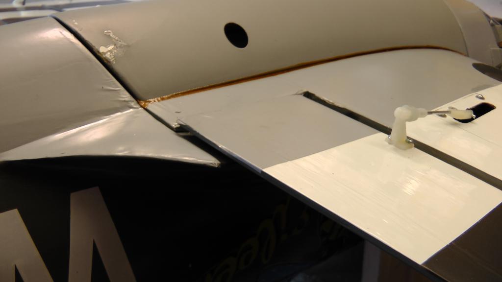

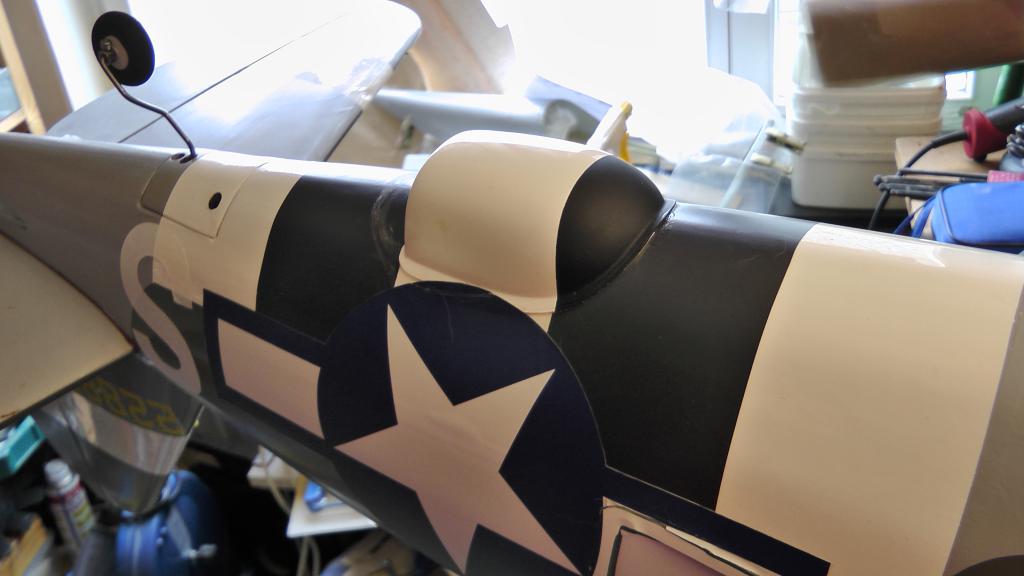

          När jag skruvade fast vingen så gick det inte att fälla upp den ena klaffen helt. Ett eller flera av de förborrade hålen för gångjärnen satt något högt. Det enklaste var att lossa filmen och slipa av klaffen lite på översidan.
          Rättat till utsläppet som jag vände bakfram först.

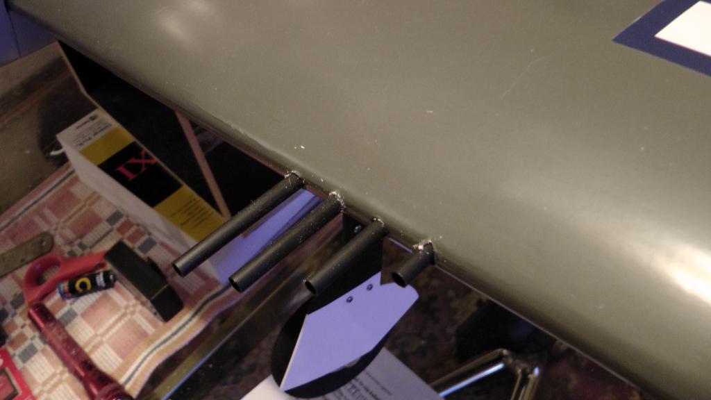

          Limmat dit kulsprutorna som består av ett 6mm kolfiberrör, hålen var förborrade och rörbitarna var kapade i rätta längder. I ena vingen pekade de lite hur som helst så jag fick rikta om med ett 6mm borr.
Namn: H1450002.jpg
Storlek: 35,2 KB
ID: 495140 Klicka på bilden för större version
Namn: H1450001.jpg
Storlek: 49,8 KB
ID: 495139 Klicka på bilden för större version
Namn: H1460010.jpg
Storlek: 47,0 KB

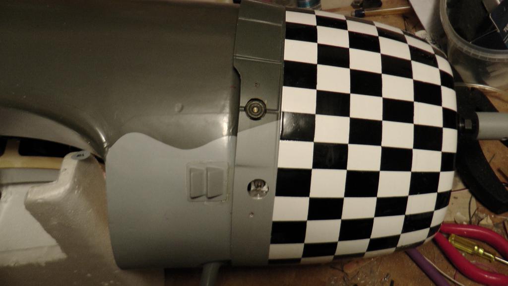

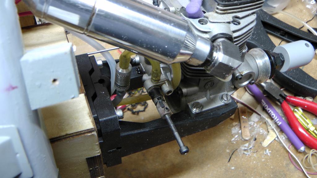

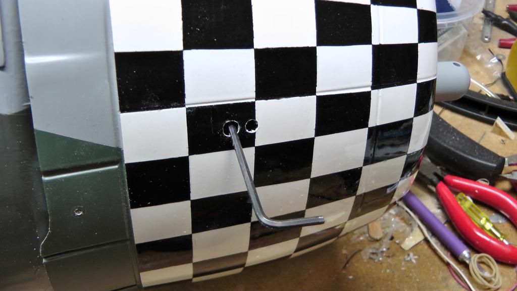

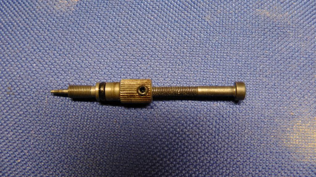

          Borrat och gängat bränslenålen med M3. Med en lång insexskruv i nålen och en insexnyckel kommer man sen åt att ställa blandningen utan ha en utstickande pianotrådsförlängning. Behöver man ta av kåpan så kan det göras utan att rubba nålens inställning.
          Bränslepåfyllning och glödanslutning lätt åtkomlig från sidan.
Namn: H1440003.jpg
Storlek: 148,4 KB
ID: 495136 Klicka på bilden för större version
Namn: H1440004.jpg
Storlek: 81,9 KB
ID: 495137 Klicka på bilden för större version
Namn: H1440005.jpg
Storlek: 63,0 KB
ID: 495138 Klicka på bilden för större version
Namn: H1440001.jpg
Storlek: 53,1 KB

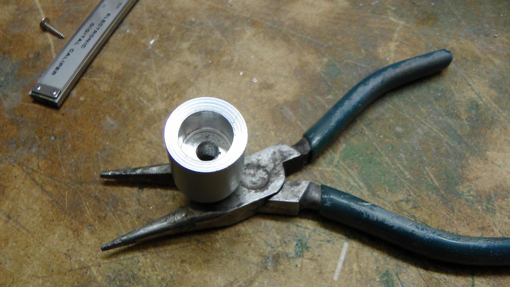

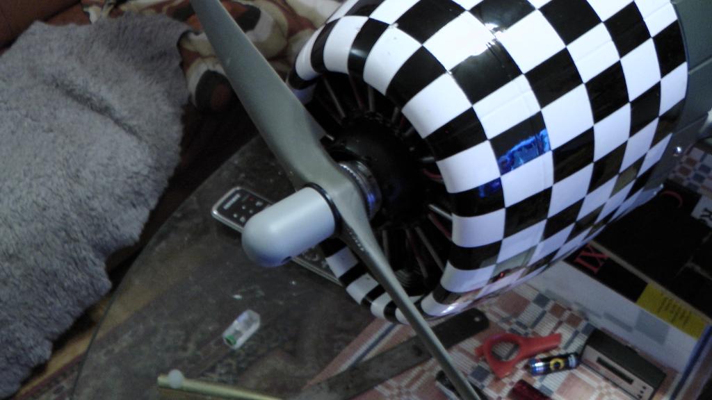

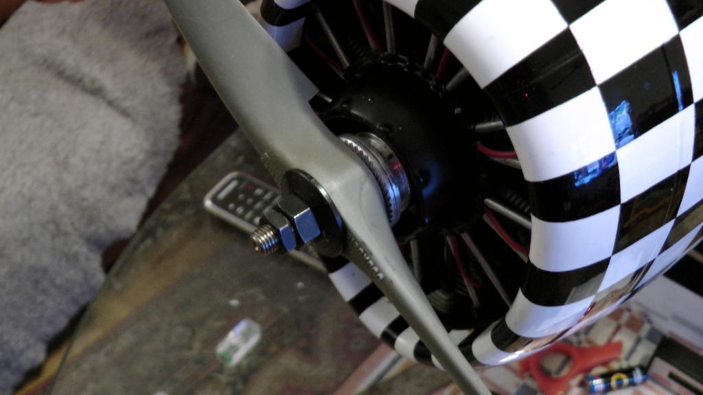

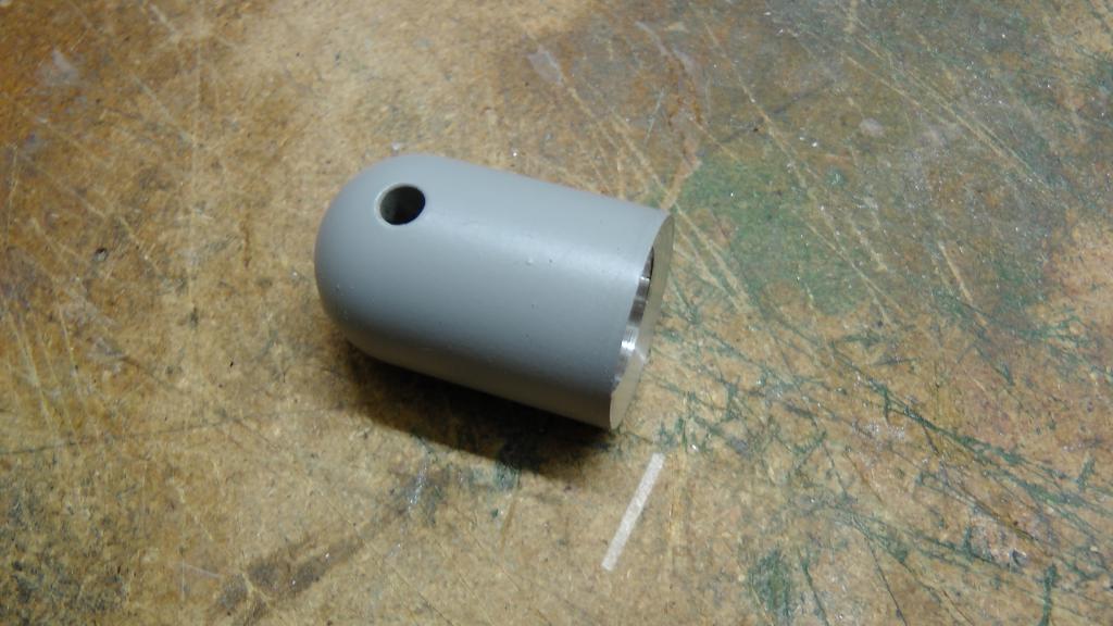

          Till modellen medföljer en proppellermutter som liknar en spinner. Då jag vill använda OS originalmuttrar så svarvar jag ur "spinnern" så att dessa får plats inuti, svarvar även in avfasningen på brickan så att "spinnern" sluter tätt mot brickan.
Namn: H1460006.jpg
Storlek: 55,5 KB
ID: 495145 Klicka på bilden för större version
Namn: H1460003.jpg
Storlek: 76,6 KB
ID: 495143 Klicka på bilden för större version
Namn: H1460004.jpg
Storlek: 80,2 KB
ID: 495144 Klicka på bilden för större version
Namn: H1460007.jpg
Storlek: 66,4 KB

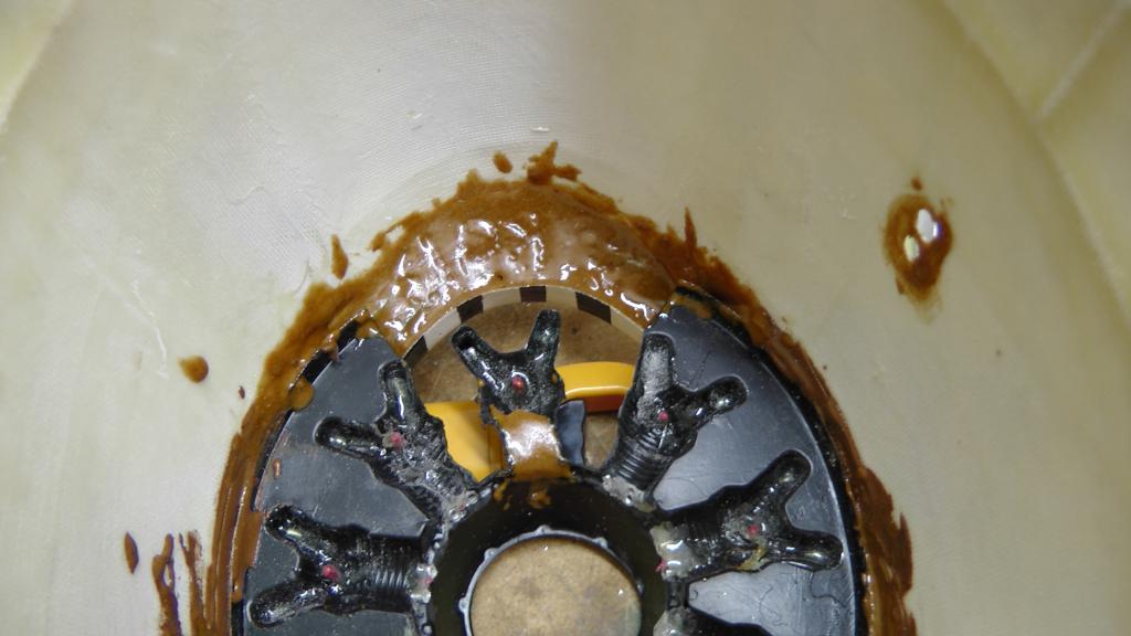

          Vid avvägning av TP så var den som befarat baktung. Det gick åt 150 gram bly och lim för att få balans. Limmat detta så långt fram det gick, dvs i rundningen på noskåpan. Epoxy mikroballonger och bly format att passa runt attrappen.
          Ett alternativ kunde varit att placera acken och trottelservot i motorrummet, då kanske det räckt med 75 gram. Men den lilla extravikten spelar inte så stor roll för den här typen av flygning.

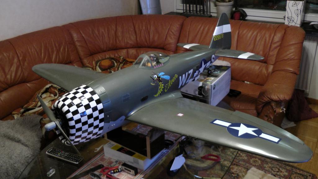

          Då så, bara att invänta lite behagligare väder.
Namn: H1460009.jpg
Storlek: 72,9 KB

            Snygg kärra! Bara att invänta lite snösmältning nu då..?
              #51
              Ursprungligen postat av Kenny
              [ATTACH=CONFIG]37765[/ATTACH]
              Nice!! :thumbup:
                #52
                Tjusigt!:applouse:
                /Olov

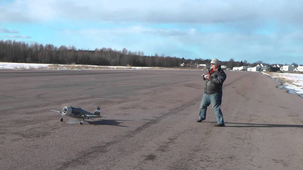

                  Så, då var premiären avklarad i dubbel bemärkelse, första flygningen sedan i höstas och första turen med P47:an.
                  Motorn låter som ett tröskverk. Byte av kullager nästa åtgärd.
                  Slutliga tomvikten blev 4600 gram vilket ger en vingbelastning på 99gram/dm2 tom.
                  Flygningen var odramatisk, den flyger stabilt och rakt. Trimning behövdes ej under flygningen. Välbalanserad alltså.
                  .90:an med 14x8 APC räcker väl till, stora loopar är inget problem. Med full klaff flyger den sakta och stabilt. Tar man upp klaffen och ger full gas så går den lite väl fort för skalalik flygning. Gott om kraft alltså.
                  Vid stall vaggar den lite på vingarna men ligger ändå stadigt.
                  Första gången för kameramannen också, blev inte så mycket av filmen som kunde visas, men här är vad som blev kvar.
                  Kallt var det också... dragit ner mössan så mycket det gick...

                    #54
                    Snyggt! Grattis till en lyckad premiär!
                      #55
                      Snyggt!
                      Skönt när det går bra första gången...
                      Grattis!
                      • kay.krut
                        • 929
                        #56
                        Och vilken landning se`n !
                        Det var länge sedan jag såg en kärra sätta sporrhjulet först. Snyggt. Ingen jä..a noslandning här inte.
                        Kay krut
                        • taygher
                          • 735
                          #57
                          Gött mos!!
                          Stort grattis till den iskalla premiären. :applouse:
                            #58
                            Grattis till premiären Kenny!
                            Det såg ju riktigt stabilt och kontrollerat ut (jag syftar på flygningen, inte filmningen)
                            /Olov
                              #59
                              Himla tjusigt!
                              Fem tummar upp!
