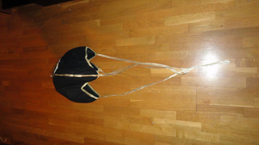

    Ja, det här med att sakta ner har ju visat sig vara en lite svårare nöt att knäcka om jag vill åka fortare än 100km/h så det blev till att beställa två stycken kevlar/nomex bromsskärmar på 90cm i diameter. En blir ju i reserv ifall den första inte vill sammarbeta. När jag har kommit ner till lite mer behagliga hastigheter så blir det två rostfria klor som får skrapa i isen.

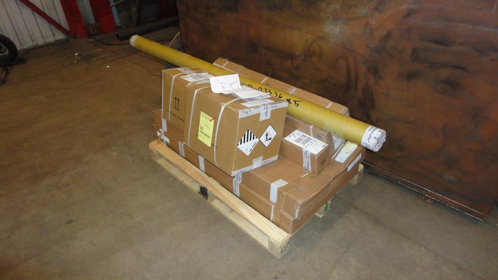

    Så för två veckor sedan kom det en pall med saker med allt ifrån vacuumfilm, epoxy, gul airex, peelply, 50m2 glasfiber och lite mer övriga saker.

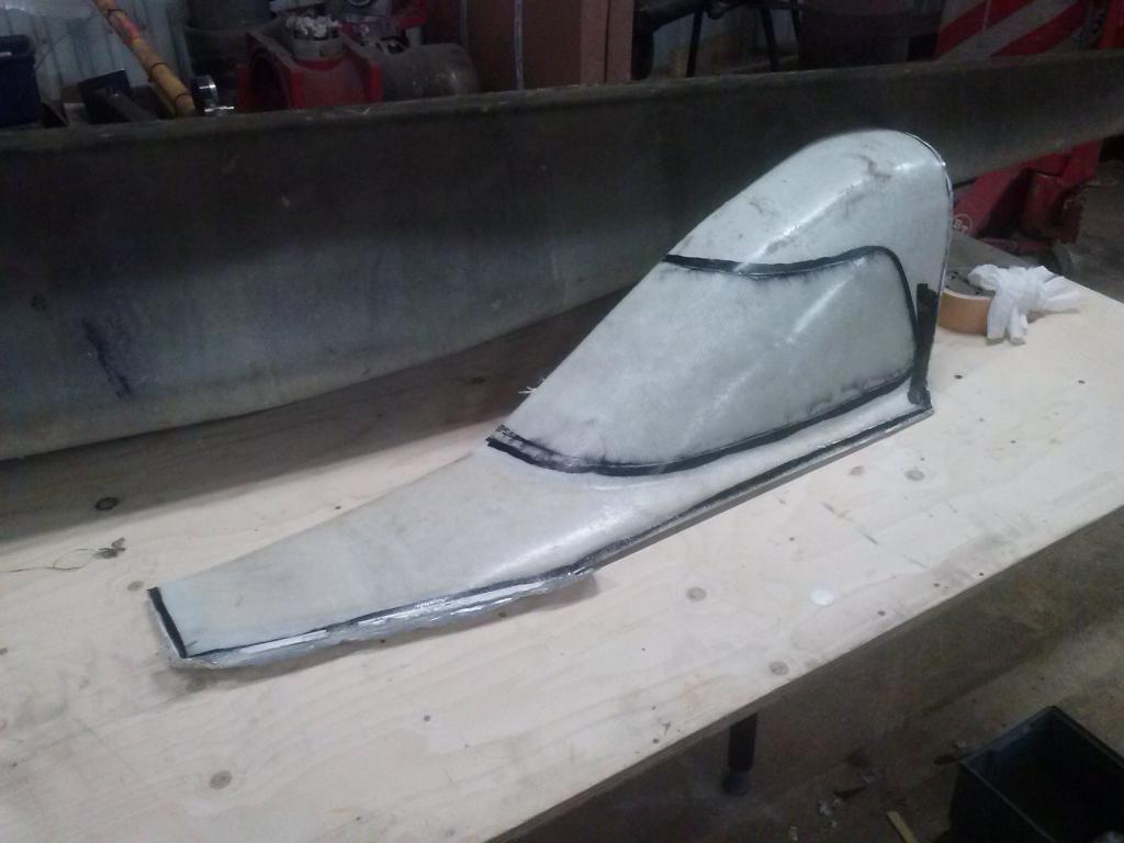

    Så efter en hel del rengörande och vaxade av formarna så var det dax för den första delen. Då jag ville ha en ram runt vindrutan men ändå ha en slät övergång så tillverkades en falsk vindruta i glasfiber.
    Sedan var det bara att tvätta, vaxa och lägga på pva igen.
    Nu kunde jag äntligen börja på själva huven och för att få till en bra övergång limmade jag först fast en ram av gul xps (hårdare än rosa xps).
Namn: DSC00360.jpg
Storlek: 70,2 KB
    Här kan ni se resultatet av den andra sidan. Glasfiber vindrutan kommer ju senare tas bort och den lämnar ju efter sig en bra fläns att fästa den riktiga vindrutan i.

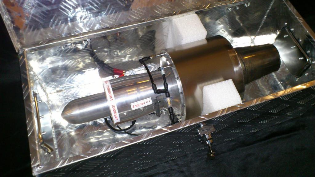

    Ajdå, jag glömde ju en bild på den finaste jetmotorn som finns.

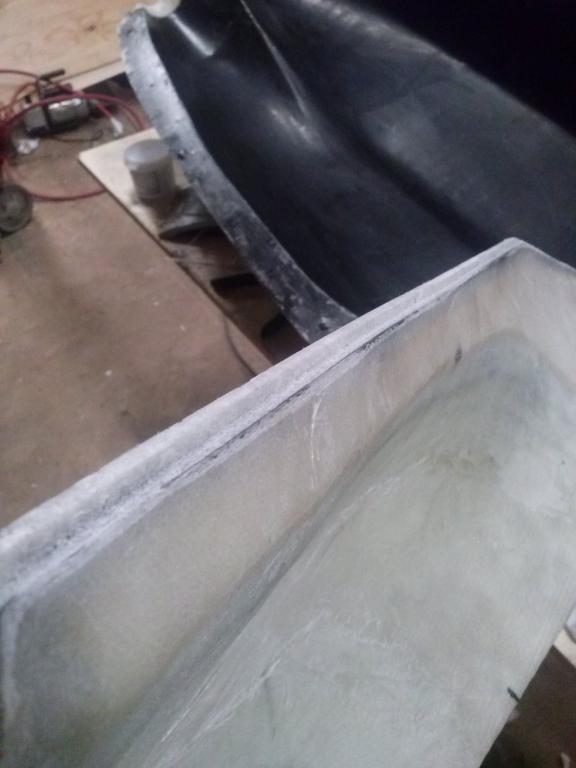

            Så här blev flänsen på sidorna av huven. En lite luftbubbla här och där men det hade jag förväntat mig. Kanten är gjort av glasfiber flock och lite thixotropic för att få massan lite trögflytande.

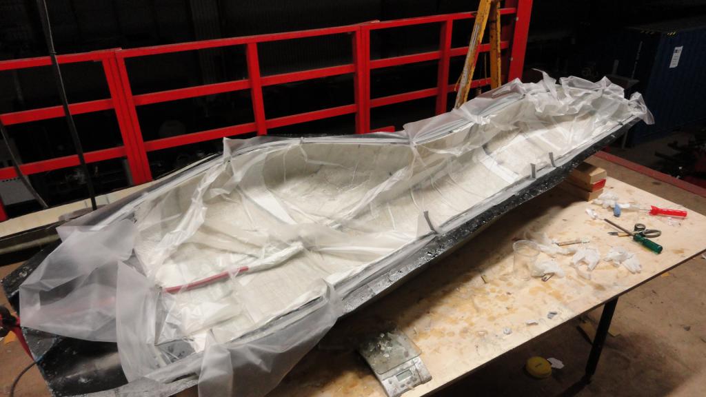

                Så, nu är det bara att hålla tummarna att även denna delen lossnar

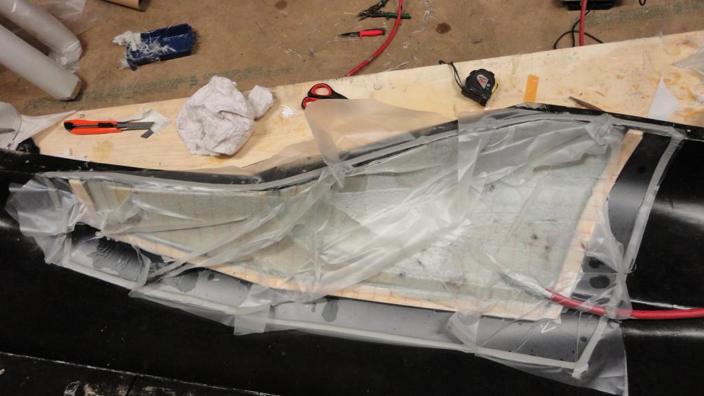

                  Så då var kanterna trimmade och peelplyen avriven. Tips, glöm inte att köpa den perforerade plastfilmen som är till för att lägga mellan peelplyen och absorberingsmattan. Livet blir så mycket lättare då det går bra mycket lättare att dra bort det då på så här stora formar.
                  Eh, inget jag hade på denna gången så jag får väll se detta som dagens motion
Namn: DSC00364.jpg
Storlek: 79,4 KB
                  Se också till att ni inte väntar tills allt har härdat till 100% innan ni trimmar kanterna. Det är som att skära i smör när epoxin är lite gummi aktig.

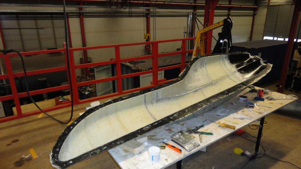

                      Hehe, äntligen lite fritid Vintersulor på bilen och sista sidan på isjakten är klar. Fick även hämtat mina bromsskärmar och lekt lite med tändningen till EBK;n. Ozon luktar ju så gott

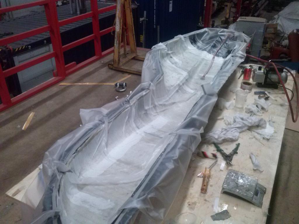

                              åh, nu är det spännande!
                              Formarna är ihop limmade med kolfiber roving (snöre) på kanten. Det är en bra metod när man inte kommer åt att lägga in glasfiber remsor, det är något som jag kommer göra senare när karossen är ute ur formen.
                              Så nu är det bara den långa väntan tills imorgon kvar innan vi får se om allt har lyckats.
